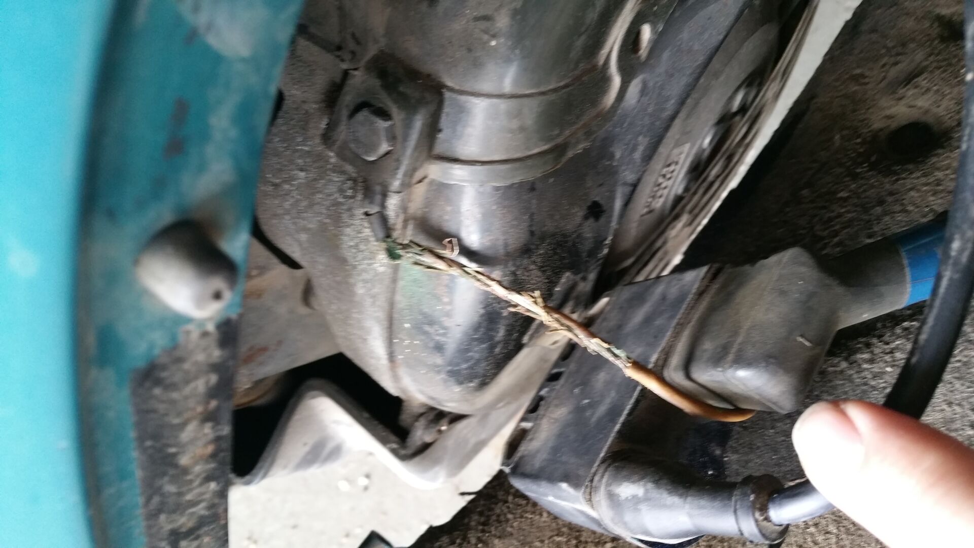

    • #30
    Ganz genau das gelbe Kabel ist so defekt.
    An mein CDI geht nur 1x Grün sowie 1x rot und 1x weiß.
    Der Kerzenstecker ist mit dem CDI fest verbunden. Leider konnte ich keine Werde an einem Kabel messen.
    Was wäre der nächste Schritt?

    • June 17, 2015 at 18:39
    • #31
    ...dann trenne jetzt mal die Verbraucher von der Zündung !
    Auf der Motorschwinge ist ein Rundstecker dieser gehört gezogen (Befestigungsblech-Halter abschrauben), danach schaust ob du einen Funken hast
    In deinem Fall verzweigt grün schon an der Grundplatte und geht dann direkt über den Rundstecker in Richtung
    Steckkonsole unter der Hupenkaskade bzw. dann in weiterer Folge zum Lenkschloss (daher ist bei dir der zweite
    Anschluss für grün leer)
    ...wieso ist eigentlich die CDI lose, die ist normalerweise mittels Halterung am Motorblock befestigt?
    mach mal vom kompl. Motor ordentliche Fotos, dass man was sieht

    Hallo 125vnb6 deinen letzten Betrag verstehe ich nicht ganz. Und das cdi ist abgeschraubt damit ich das Foto besser machen konnte. Fotos mache ich morgen nach der Arbeit.
