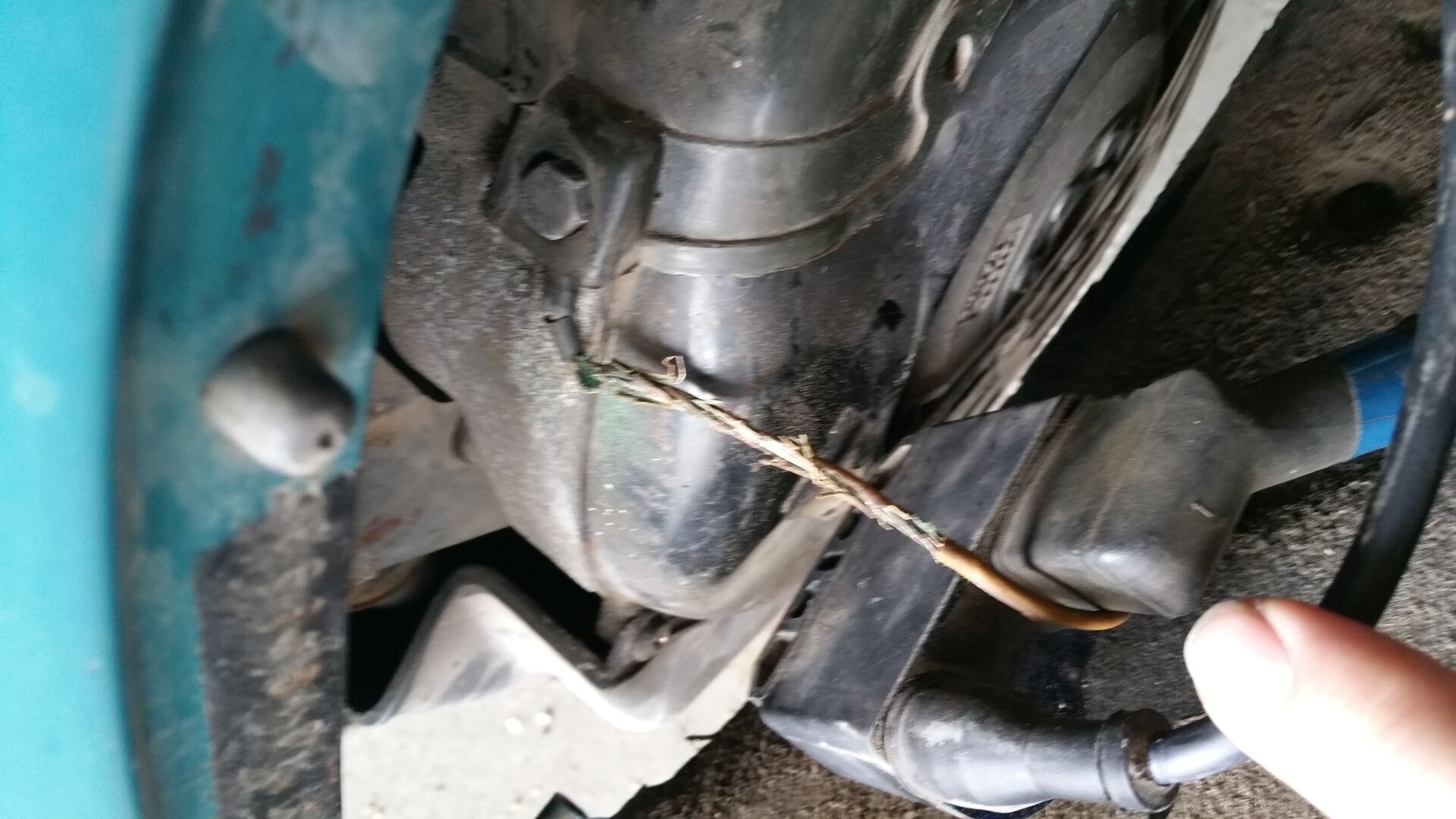

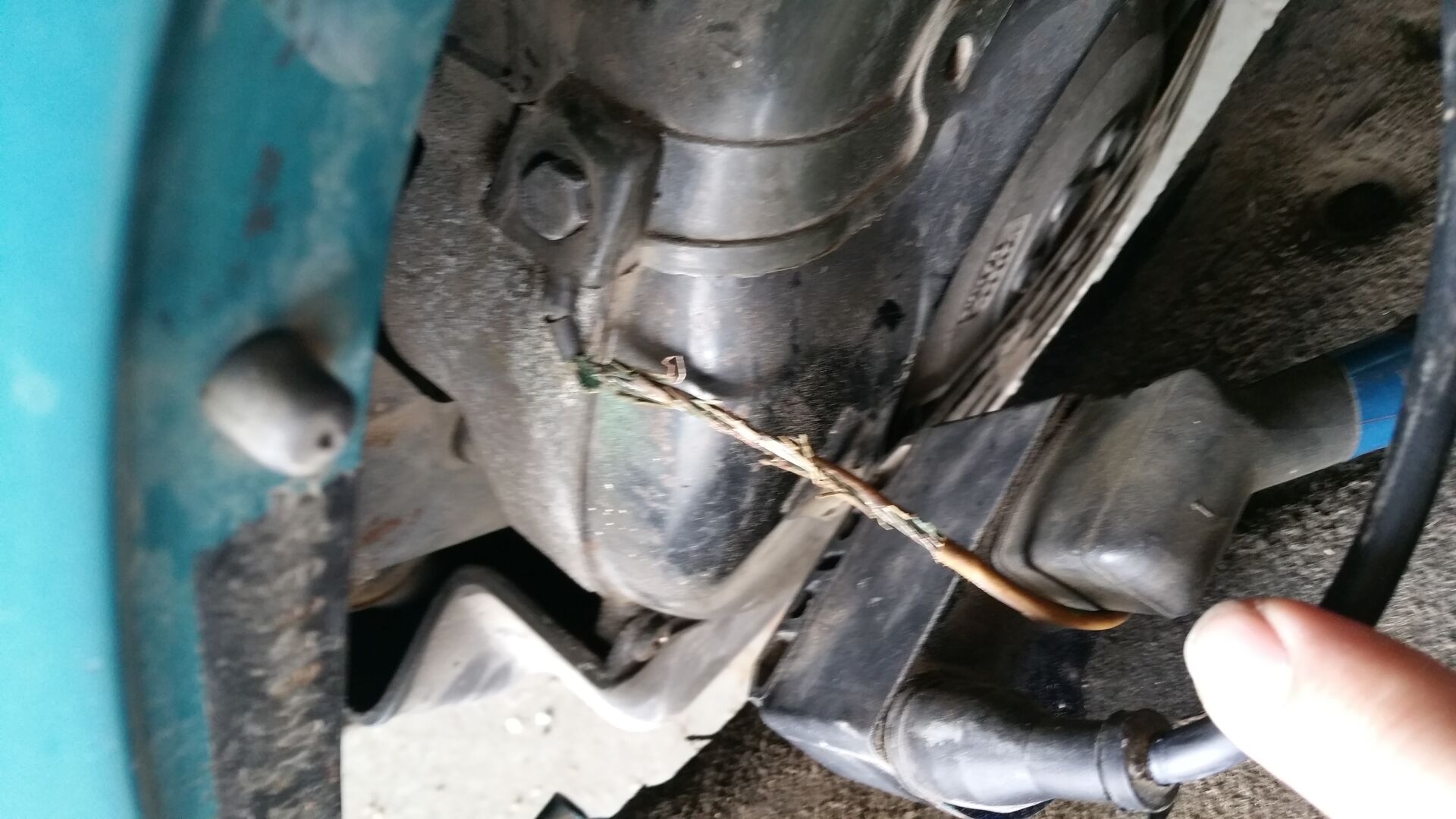

Das Kabel von der Zündkerze führt zu einem kleinen kasten. Daran ist ein Kabel was porös ist und die Drähte sind blank. Dieses defekte Kabel führt auf den Motor es könnte das Masse Kabel sein.

Der Kasten ist die CDI bzw. grob gesagt die Zündspule. Das Kabel welches du wahrscheinlich meinst ist die zusätzliche Erdung
(in der Regel ein gelbes Kabel, welches am Motorblock verschraubt ist). Auch wenn dieses äußerlich defekt erscheint, so hat
das keine Auswirkung auf die Funktion (=eine zusätzliche Schutzeinrichtung), die CDI funktioniert auch ohne diesem Anschlussan die CDI geht 2*grün und je einmal rot und weiß (kontrolliere ob da die Farben richtig angeschlossen sind

Ganz genau das gelbe Kabel ist so defekt.
