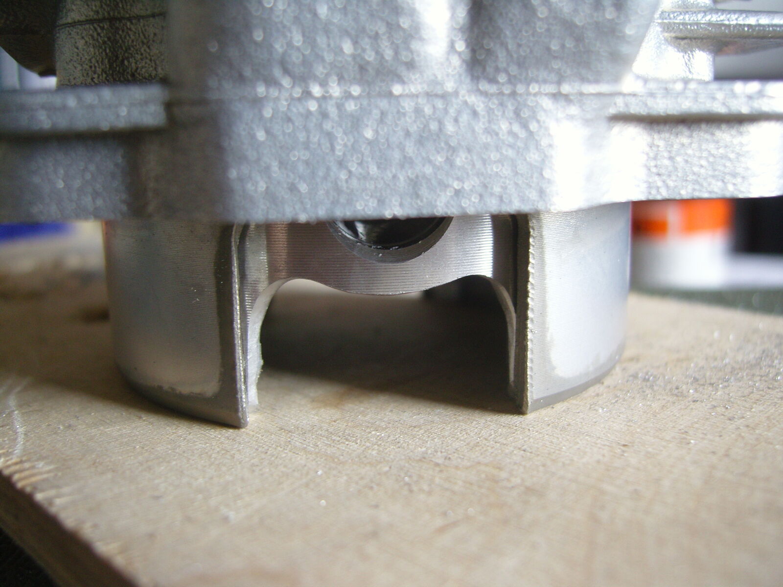

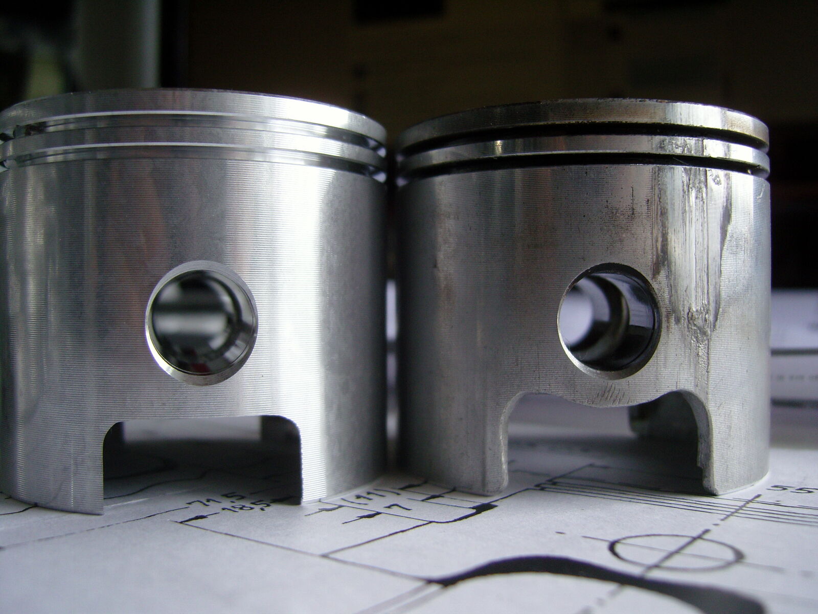

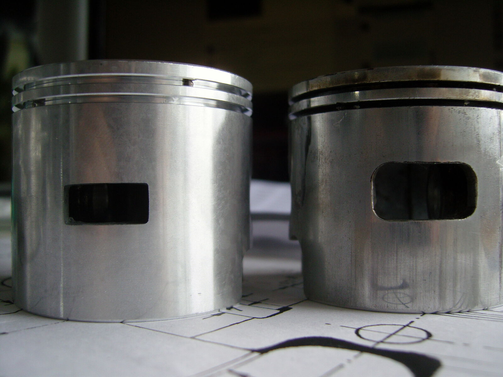

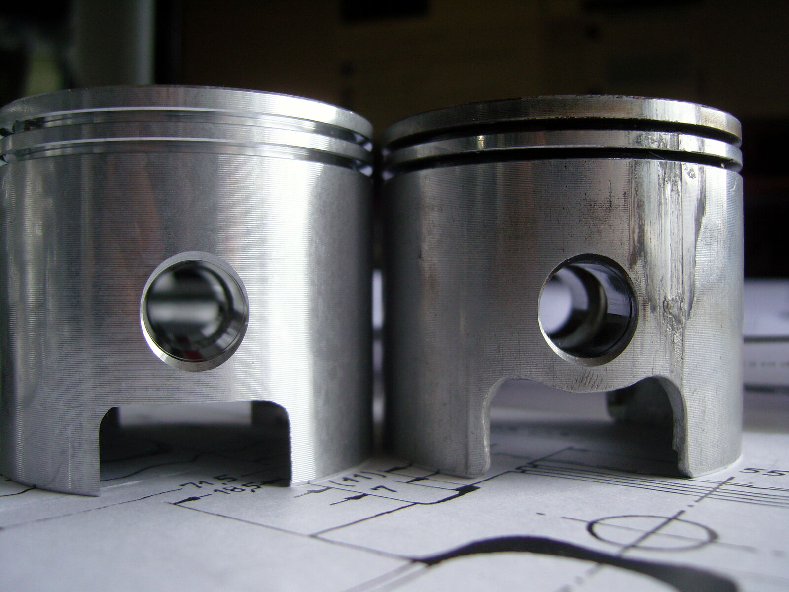

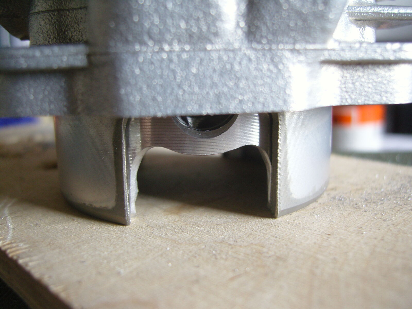

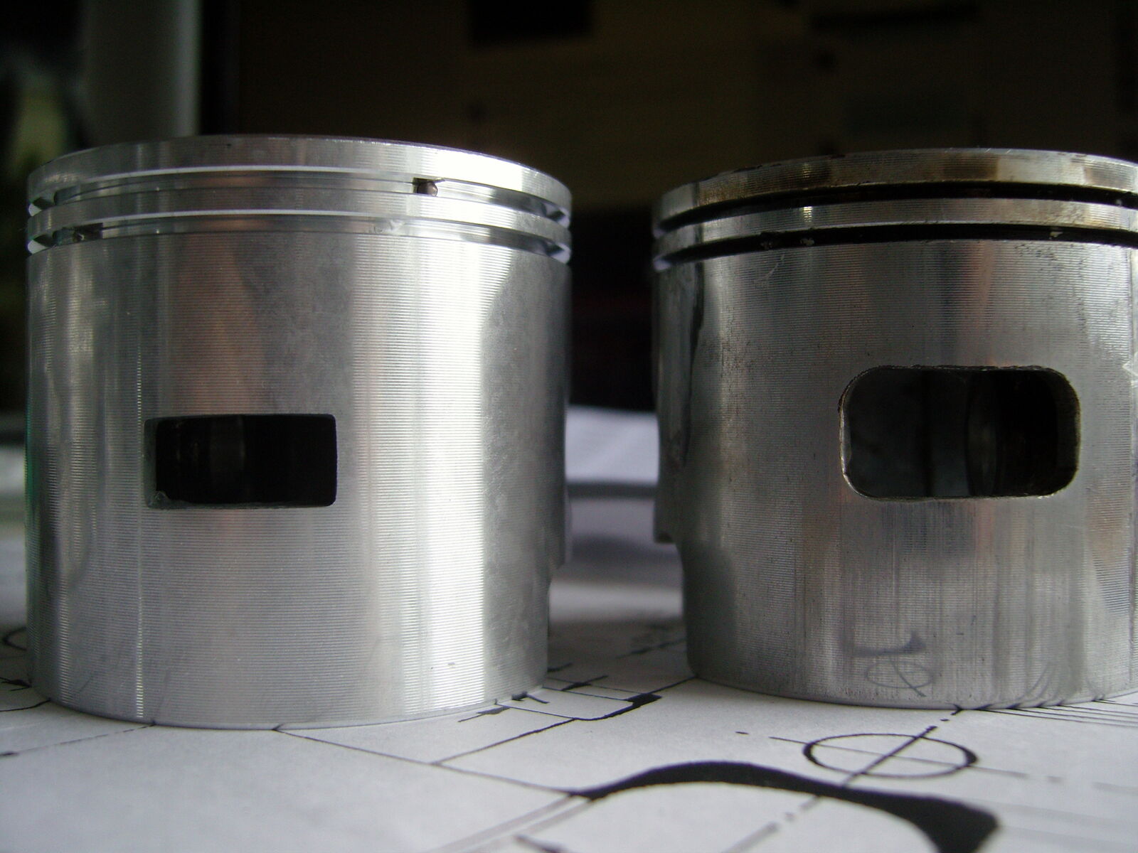

    M.E.n. solltest viel eher mal den Kolben anschauen, oft haben die bei dem 102ern ein viel zu kleines Fenster am Boostport. Eventuell noch links und rechts des KoBo weiter nach oben Fräsen, damit die ÜS länger offen stehen. Was sich auch gut macht, die Fenster im Kolbenhemd auf Zylifußbreite zu verbreitern.
    Auf den Bildern sieht man einen ori Asso und einen bearbeiteten. Der alte hatte da schon gut gelitten, der neue hat noch größere Fenster bekommen und lebt schon ein gutes Stück länger.
