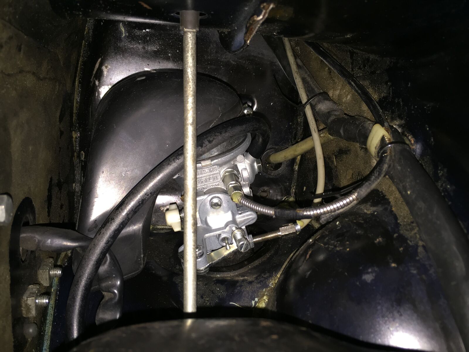

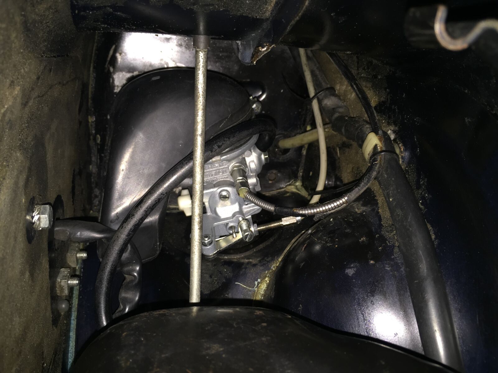

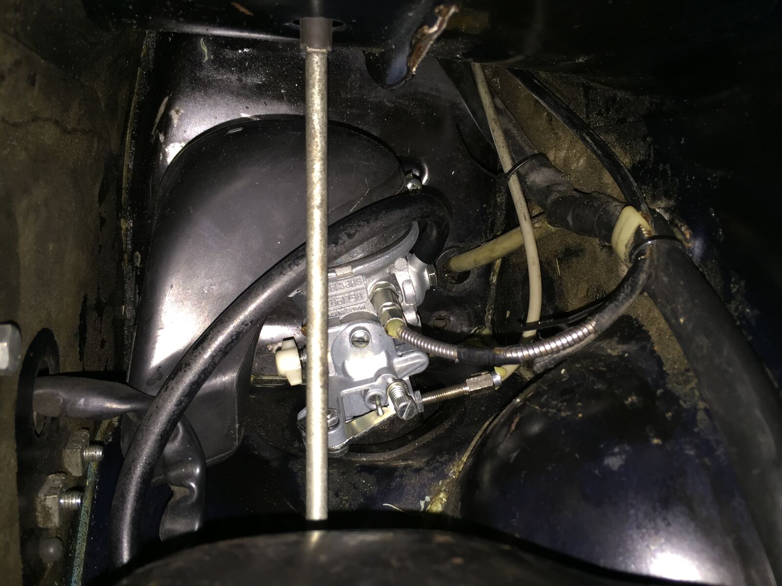

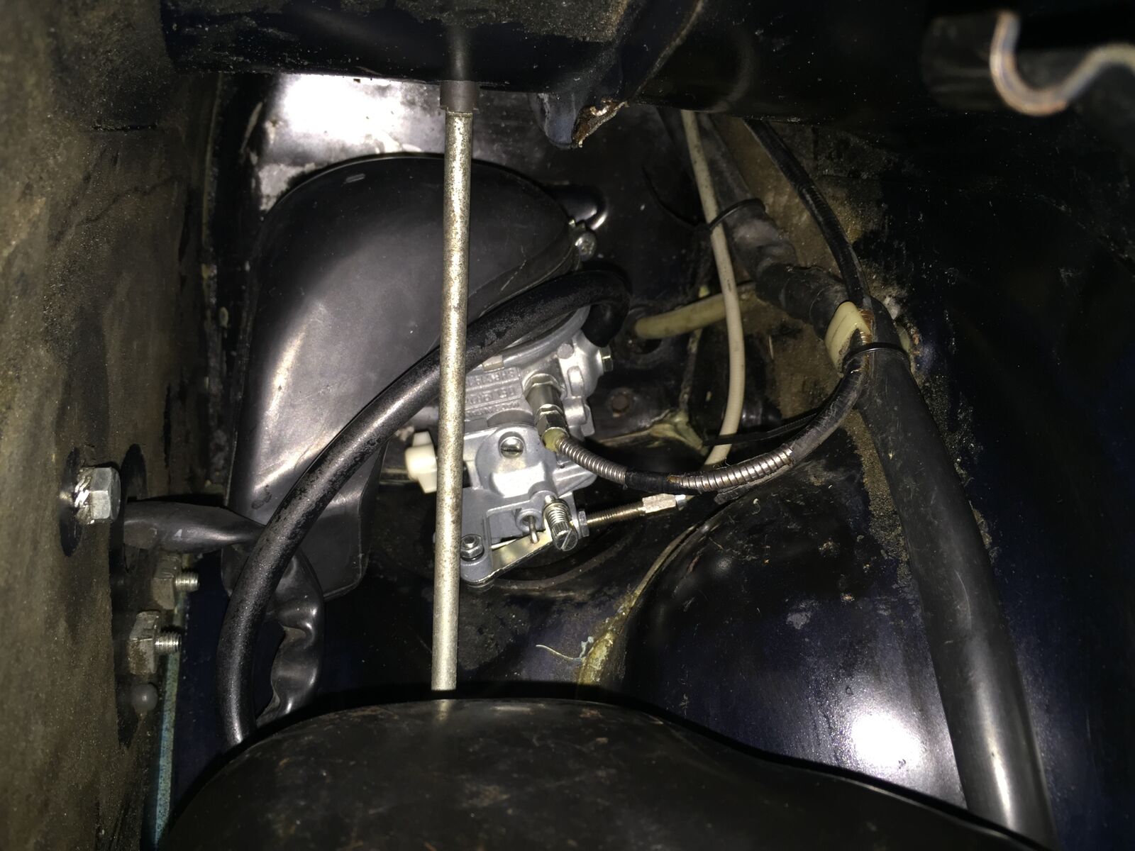

Folgende Ausgangslage: Hab letzte Woche ein XL 2, Baujahr 1991 gekauft. Beim Vergaserausbau und -reinigung ist mir dann aufgefallen, dass der Vergaser allem Anschein nach getauscht wurde und jetzt ein SBHC 19.19E seinen Dienst verrichten soll. Wusste nicht, dass das bei der PK eigentlich keinen Sinn macht bei 50ccm (ob die verbaut sind weiß ich auch noch nicht so richtig, typisiert ist sie jedenfalls auf 49).
Jetzt aber zu dem viel beschriebenen Problem mit dem Choke. Es wurde da etwas drangebastelt und ich bin mir nicht sicher, ob Choke überhaupt funktioniert. Ich kann den Choke-Hebel am Lenker ziehen, dieser geht dann aber sofort wieder in die Ausgangsstellung zurück. Tatsache ist, dass sich beim Kaltstart kaum etwas tut, wenn ich Choke ziehe. Die Vespa startet so oder so nicht. Hab sie am Wochenende zwei Mal anbekommen, aber nur nach ewigem Herumtun. Jetzt habe ich mich gefragt, ob das vielleicht einfach daran liegt, dass der Choke schlichtweg nicht funktioniert.
Kann mir jemand sagen ob hier einfach Schwachsinn gebastelt wurde, ich einen neuen Vergaser brauche oder die Choke-Lösung so eh richtig ist? Ich hab mal versucht das ganze in Bildern und einem Video besser sichtbar zu machen.
