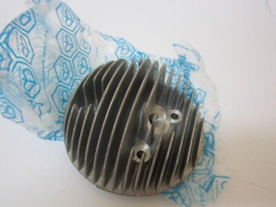

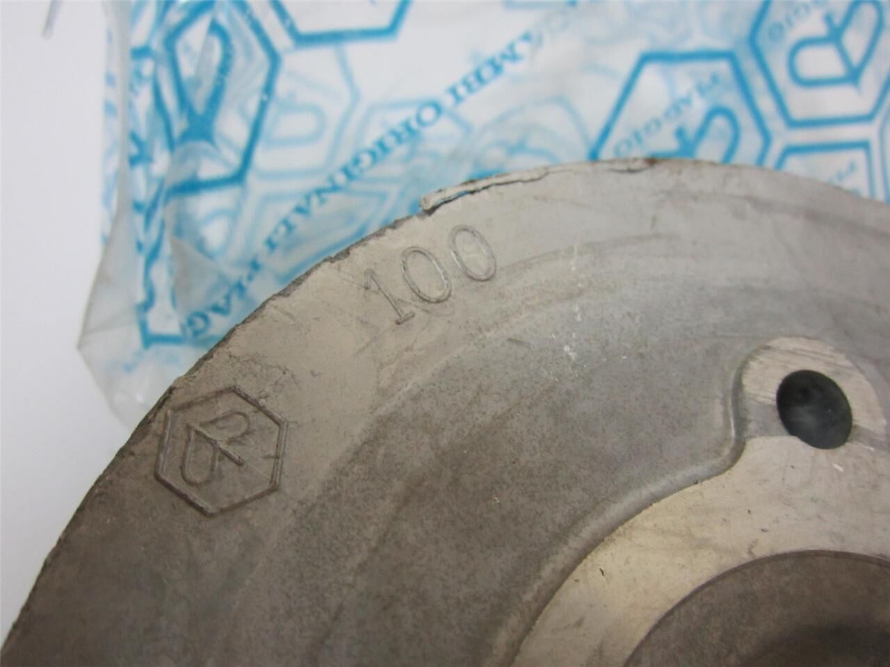

    Moin, ich brauch mal eure Hilfe.
    Passt dieser Zylinderkopf auf den Ori Zylinder einer PK 100? Als zusätzliche Nummer wurde noch 224223 angegeben.
    Welche Alternativen für einen passenden Zylinderkopf gibt es?#

    • July 5, 2015 at 22:20
    Warum sollte der nicht passen ? Steht doch 100 drauf :S . Zur Not kannste ja auch den Durchmesser von Kolben und Überstand usw. messen
    P.S. Könnte aber auch anhand der Anordung der Bohrungen und Zündkerzenloch von ner PX Stammen. Haste noch ein Bild von den Kühlrippen?Dann könnte man das genau sagen
    • July 5, 2015 at 22:46
    Stell mal ein Foto ein mit den Kühlrippen dann sieht man es eher ob der passt oder nicht

    • July 6, 2015 at 07:04
    erst mal danke für eure Antworten.
    Messen oder ausprobieren kann ich leider nichts, da ich den Kopf nicht hier habe.
    Aber ich habe noch ein Foto besorgen können.
    Als Alternative würde ja dieser Kopf wohl auch gehen, oder?
    und wie sieht das mit der Qualität eines solchen Zylinderkopfes aus?
    @'CARDOC2001 ein 102 ccm Kopf wäre dann ja von einem Kurzhub-Tuningzylinder, sehe ich das
    richtig? Welcher wäre zu empfehlen?
    • July 6, 2015 at 07:42
    Der Zyl.Kopf sieht aus wie vom einer PX , also wenn Du wirklich einen neuen brauchst würde ich den Kompletten Zylinder tauschen. Dann haste auch Gewissheit dass alles passt.
    Langhub Zyl haste erst ab 125ccm bei smallframe Motoren , ergo wird Dein Motor auch kein Langhub haben ! Es sei denn es hat schonmal einer die KW getauscht.
