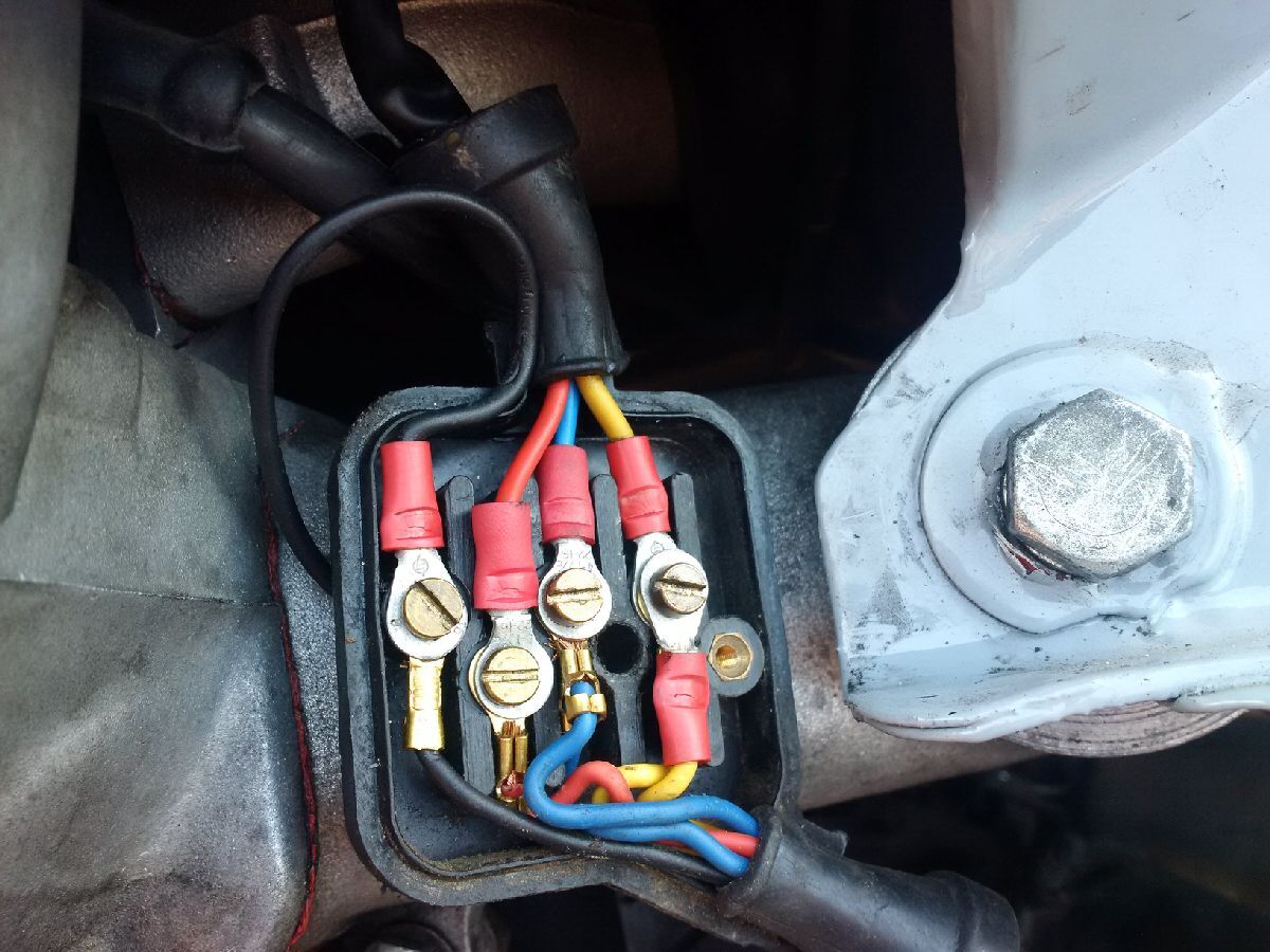

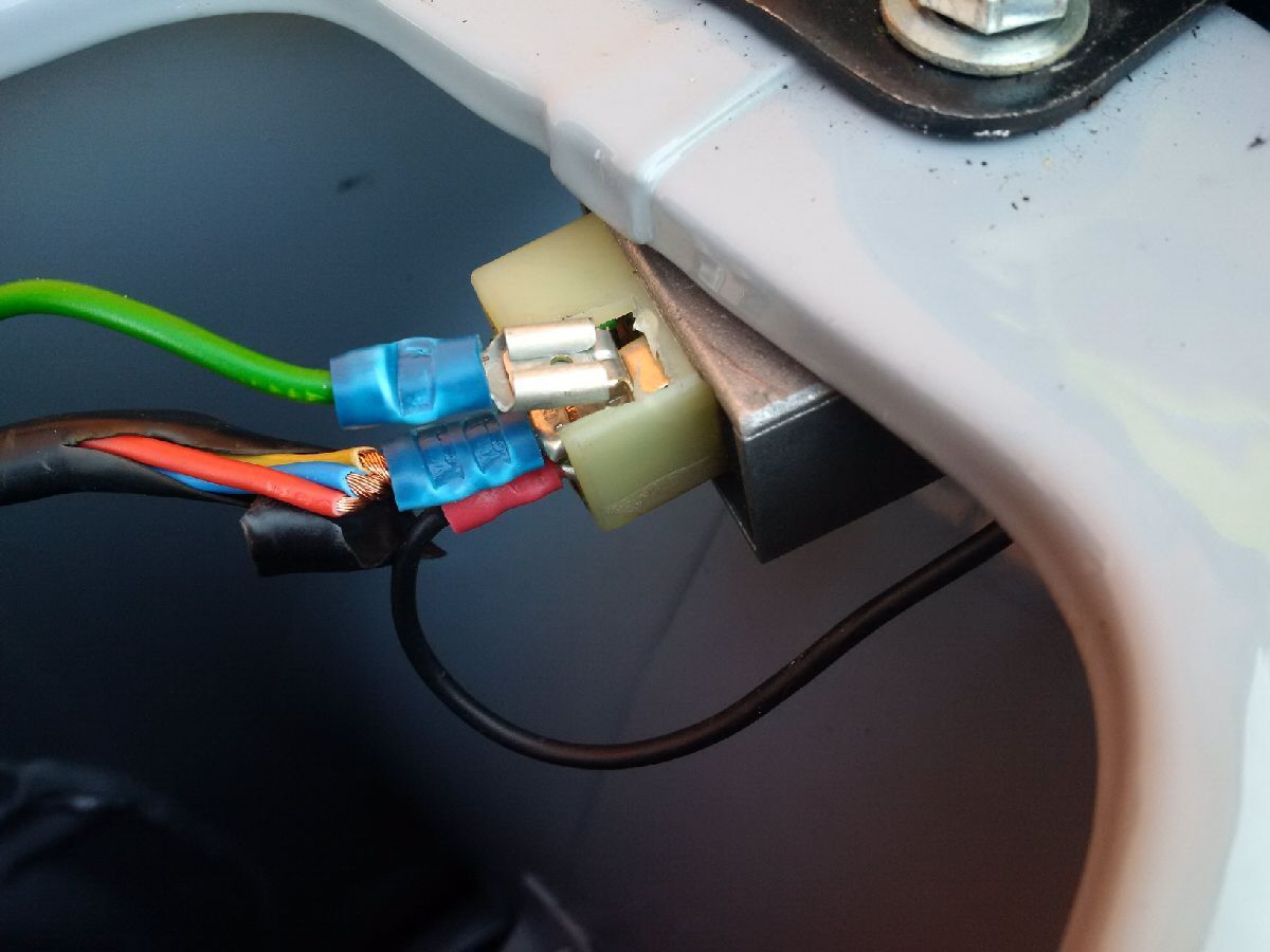

    • August 1, 2015 at 08:58
    Hallo Chup,
    deine Vermutung war natürich richtig, wenn ich auf die Bremse trete geht das Licht :)
    HIer ein paar Fotos wie ich das gemacht haben:
    - Kabelkästchen: rot, blau, gelb zum Spannungsregler
    schwarz auf Masse(habe ich unter das Kabelkästechen auf die Schraube gegeben)
    - Spannungsregler: grün (das ist das gelb/weisse Kabel von der Zündplatte)
    rot blau gelb - die kommen von dem Kabelkästchen
    schwarz auf Masse

    • August 1, 2015 at 13:09
    bremspedal rausschrauben,
    bremslichtschalter von "öffner" auf "schließer" wechseln (kaufen!)
    kabel "blau" am kabelkasen abklemmen und isolieren. neues kabel von ursprünglich kabelkastenblau auf bremslichtschalter legen.
    schwarz am bremslichtschalter isolieren. fertig.
    am lichtschalter oben "schwarz" abklemmen und isolieren". sonst geht das bremslcith nur, wenn das licht an ist :P

    • August 22, 2015 at 13:06
    Hallo Chup,
    ich muss dich nochmals nerven....
    Bremslichtschalter (Schliesser) habe ich mir besorgt.
    Bevor ich das angehe noch eine kleine Frage:
    Im Kabekasten habe ich ja das blaue Kabel welches zum Spannungsregler geht, und 2 blaue (eines vom Bremslichtschalter und eines vom Bremslicht).
    Welches soll ich abhängen, das vom Regler oder die beiden vom Bremslichtschalter und Bremslicht.
    Nochmals besten Dank
    Martin
    1,018
    60,223
    11,661
    • August 24, 2015 at 13:44
    das alte blaue zum bremslichtschalter und bremslicht legst du einfach tot.
    einfach den kontakt auf einen eigenen pin schrauben und kein weiteres kabel anschließen.
    schwarz geht auf schwarz
    die übrigen kabel gehen allesamt zum spannungsreglerausgang (wenn man es denn so nennen mag) incl dem neuen kabel, was jetzt statt des schwarzen am bremslichtschalter angeschlossen wird.
  • martin-65
    75
    12
    Sandweiler (Luxembourg)
    Primavera 125 ET3
    • August 25, 2015 at 14:24
    super - ich denke ich verstehe es jetzt. (bei Elektrik bin ich etwas schwer vom Begriff wie du merkst :) )
    Das blaue Kabel liegt ja schon am Bremslichtschalter, hänge also nur das zum Bremslicht ab.
    Verstehe nur deinen letzten Satz noch nicht so ganz, da ich ja kein neues Kabel habe, wie du schreibst geht das schwarze vom Bremlichtschalter ja auf schwarz.
    Ich werde es einfach mal durchprobieren - besten Dank nochmals - hast mir sehr geholfen.
    Bist du eigentlich ein Hobbybastler oder hast du eine Werkstätte ?
    1,018
    60,223
    11,661
    • August 27, 2015 at 08:46
    alter, CHECKS HALT:
    DU BRAUCHST noch ein neues Kabel.
    original: blau geht vom kabelkasten zum bremslicht UND zum bremslichtschalter. das lässt du am bremslichtschalter, klemmst das nur an der zündung/kabelkasten ab. einfach nichts an die öse anschließen. so wird aus dem kabel ein kabel vom bremslichtschalter zum bremslicht.
    HAST DU DAS VERSTANDEN?
    du ziehst ein NEUES Kabel vom spannungsreglerausgang zum bremslichtschalter und klemmst das da an, wo zuletzt SCHWARZ dran war. schwarz isolierst du und lässt du tot im rahmen liegen.
    alter schwede. soviel blabla um 2 kabel.
    HAT DAS JETZT JEDER VERSTANDEN?
    :+5

    • August 30, 2015 at 18:17
    Lieber Chuck,
    du wirst es nicbtfür möglich halten aber alles klappt, Licht leuchtet, Bremslicht geht - alles perfekt.
    Besten Dank für deine Geduld - jetzt kann ich auch schon jemanden helfen :)
