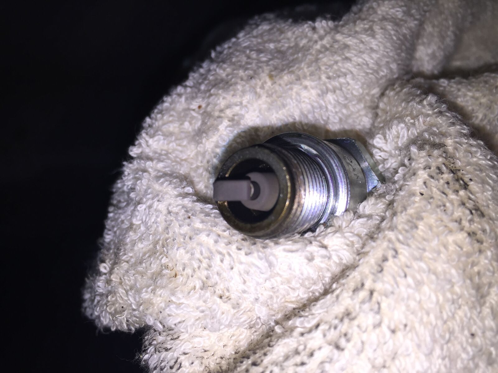

    Habe vorgestern meinen neuen Polini Zylinder eingebaut.
    Von der Beschleunigung her bin ich recht zufrieden.
    Jedoch ist die Endgeschwindigkeit nicht das Gelbe vom Ei :D
    Habe mir auch heute einen neuen Sito Plus bestellt, der natürlich
    entdrosselt wird.
    Woran kann es liegen dass ich gerade mal 50kmh schaffe ?
    Habe von vielen die denselben Kolben verbaut haben gelesen dass locker 55-60 drin sind.
    Hier ein paar Daten:
    SHb 16.15
    HD 74
    ND Standardgröße
    Chokedüse auch Standard
    Auspuff/ unsicher ? Eventuell sito da ich einen kleines Sio Heft im Handschuhfach liegen hatte
    Polini 75ccm Zylinder
    Habe auch Probleme mit der Einschätzung des Kerzenbildes
    Bin mir nicht sicher ob ich von der 74 auf die 76 soll oder auf 72 :S
    Bild der Kerze im Anhang
    Ich meine dass es eine NGK B8 oder so ist
    Habe mir jedoch auch eine Bosch w4ac bestellt
    PS sie rattert auch bisschen bei 50KMH
    Als wäre sie zu fett ?

    • July 7, 2015 at 22:39
    Ohne Übersetzungsveränderung vollkommen normal.
    Kerze ist zu dunkel, geh mal auf 72

    • July 9, 2015 at 00:21
    Kann ich so nicht bestätigen. 55-60km/h sollten nach einem anständigen Umbau auf jeden Fall drin sein. Ich würde auch versuchen die Düse kleiner zu nehmen. Der Erfolg ist doch recht deutlich!

    • July 9, 2015 at 16:11
    Bin auf 72 runter.
    Jetzt sind 55 kmh erreicht

    • July 12, 2015 at 20:12
    Ich persönlcih würde sogar noch die 70er Düse versuchen. Einfach so lange weitermachen bis du zu mager wirst, dan wieder eine Nummer hoch, schon bist du da!
