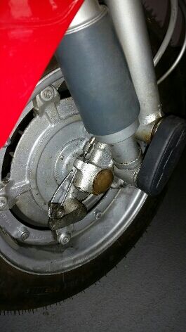

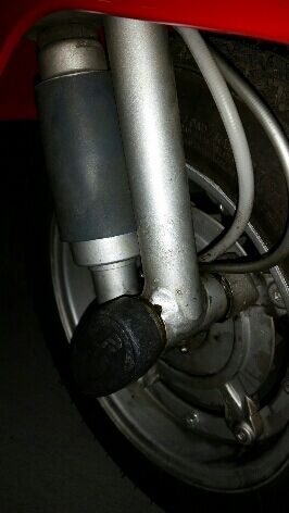

    Hier mal zwei Bilder von der Gabel.
    Erkennt ihr daran, welche Bremsbeläge ich bestellen muss.
    Ich glaube auch, dass die Werkstatt sich keine Mühe gegeben hat. Also, Schrauber in Freising, meldet euch :)
    EDIT: Okay, Bilder stark verkleinert. Dann klappts ;)

    • July 20, 2015 at 21:37
    Sieht doch nach einer PK 50 XL Gabel aus, oder?
    Kann es sein, dass die Bremstrommel und Rad nicht PK 50 XL ist?
  • fgib
    222
    15,187
    2,890
    Burgwedel, Deutschland
    PK 50 XL1, PX80 Lusso
    Die Milden Jungs
    • July 20, 2015 at 21:45
    Das ist die Spargabel, also V50 Beläge verbauen.
