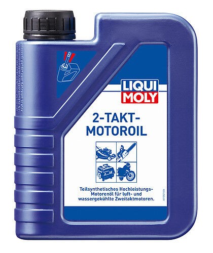

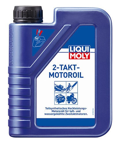

    ist diese öl für das getriebe ok?
    Für eine vespa special 50

    Das ist ein öl für den Sprit und nicht für das Getriebe!!
    Steht ja drauf Motoröl und nicht Getriebeöl

    hab das gleich in grün mit sae 30 und steht 4takt drauf, dort sind die gleichen bilder abgebildet :S

    Das SAE30 Rasenmäheröl kannst du nehmen.

    auch wenn 4takt drauf steht? :/

    Da hab ich natürlich den Vorteil der 2 Vespae. Zweimal Zweitakt ergibt Viertakt.
    Eigentlich gibt es nur zwei Möglichkeiten.
    Du kaufst SAE30 im baumarkt, da ist es immer 4Takt-Motorenöl, und mußt event. die Kupplung anders einstellen da das Öl Zusätze enthält. Oder du kaufst beim Zweiradhändler SAE30-Getriebeöl.
