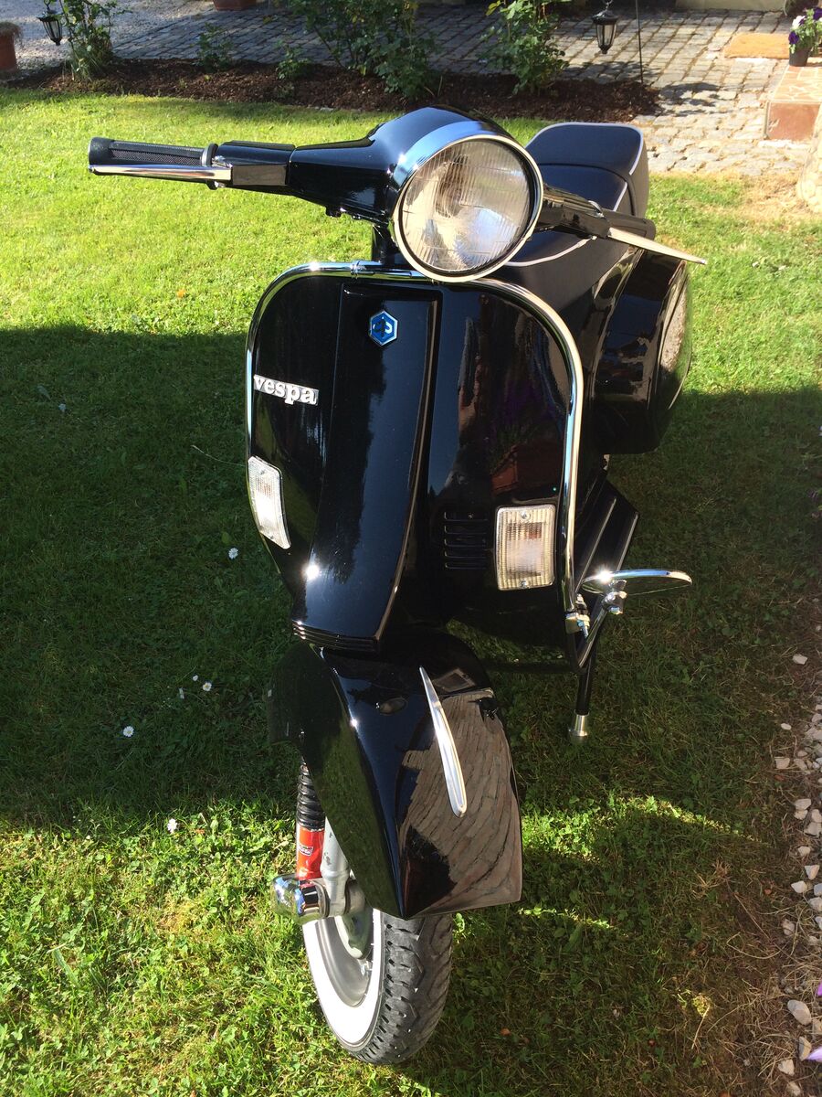

    Servus zusammen, wenn ich meine Vespa vom Hauptständer nehme, macht es ein Geräusch als ob gleich was bricht. Dachte zuerst Inhalt vom gepäckfach aber is es net. Stoßdämpfer is neu. Und wenn ich durch ein Schlagloch fahr dasselbe. Auf grader Fläche kein problem. Normal? Danke schon mal

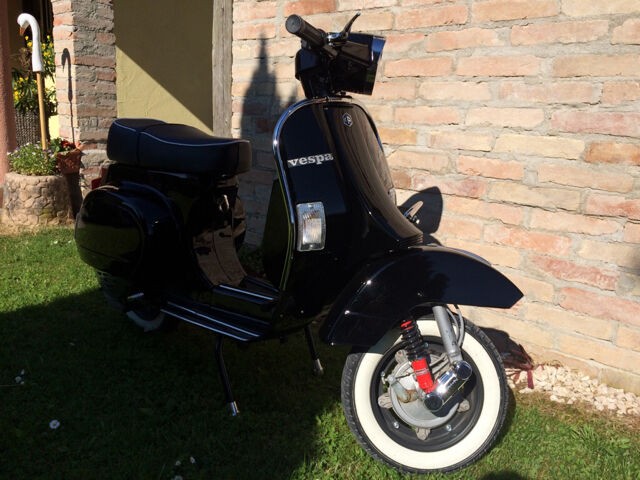

    • July 21, 2015 at 08:05
    Da hat's Spiel
      • 42.5 kB
      • 480 × 640
    • July 21, 2015 at 09:50
    Also auf den Foto erkenn ich leider nix , sorry ...
