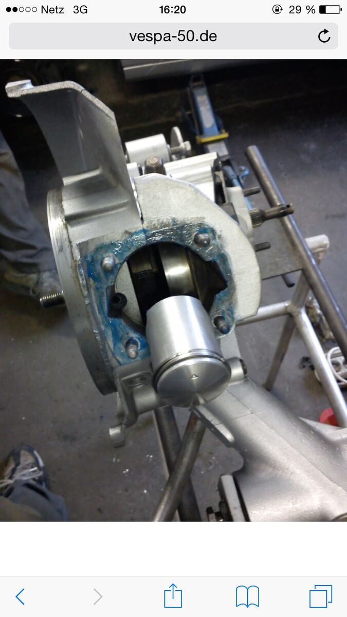

    • July 30, 2015 at 16:21
    Klingt logisch
    Dennoch hab ich ein Bild gesehen da ist es anders rum werd ich anhängen

    • July 30, 2015 at 19:22
    Ich erkenne da jetzt nicht genau den Nippel in der Aussparung.
    Worauf willst du denn jetzt hinaus ?
    Wichtig ist nur, wie ich dir schon in dem anderen Thread geschrieben hab, das der Pfeil Richtung Auslass zeigt. Wo letztendlich die Nippel sind ist ziemlich Wurst, hauptsache nicht da wo sie stören........

    • July 30, 2015 at 21:29
    Zeigt der Pfeil Richtung Auslass? Der liegt doch normal unten, also muss der Pfeil auf dem Kolben nach unten zeigen, zumindest bei LF. Auf Deinem Bild zeigt der Pfeil nach oben oder sehe ich das falsch?

    • July 31, 2015 at 09:00
    So wie es auf dem Bild ist, ist es richtig. Ich meine SamOnVespa hat das Bild nur als Beispielbild genommen und es ist nicht von seinem Moped

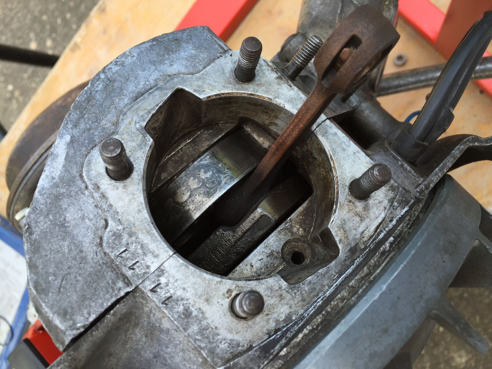

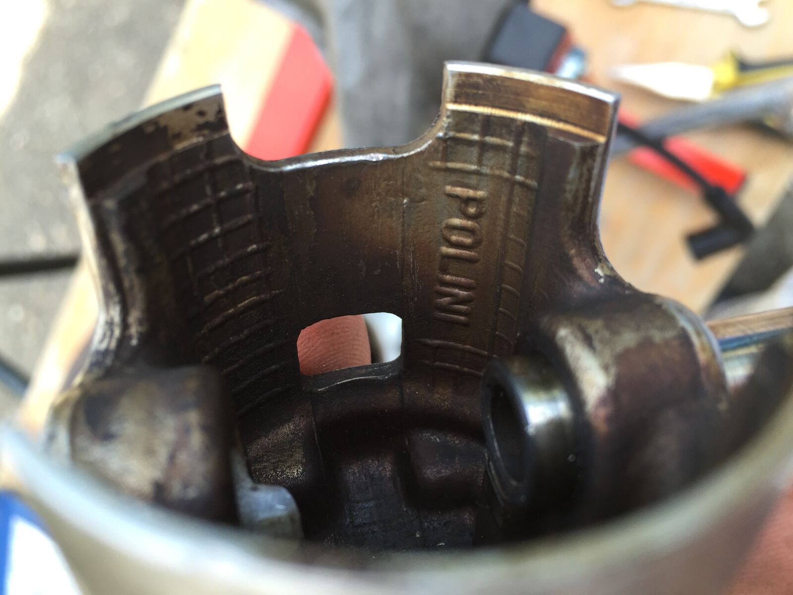

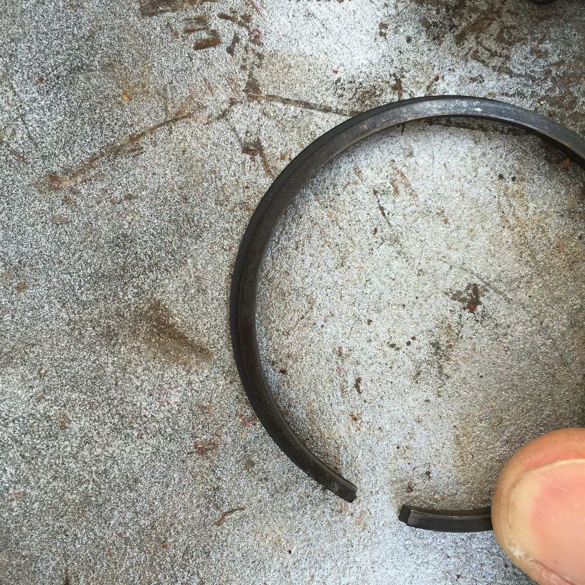

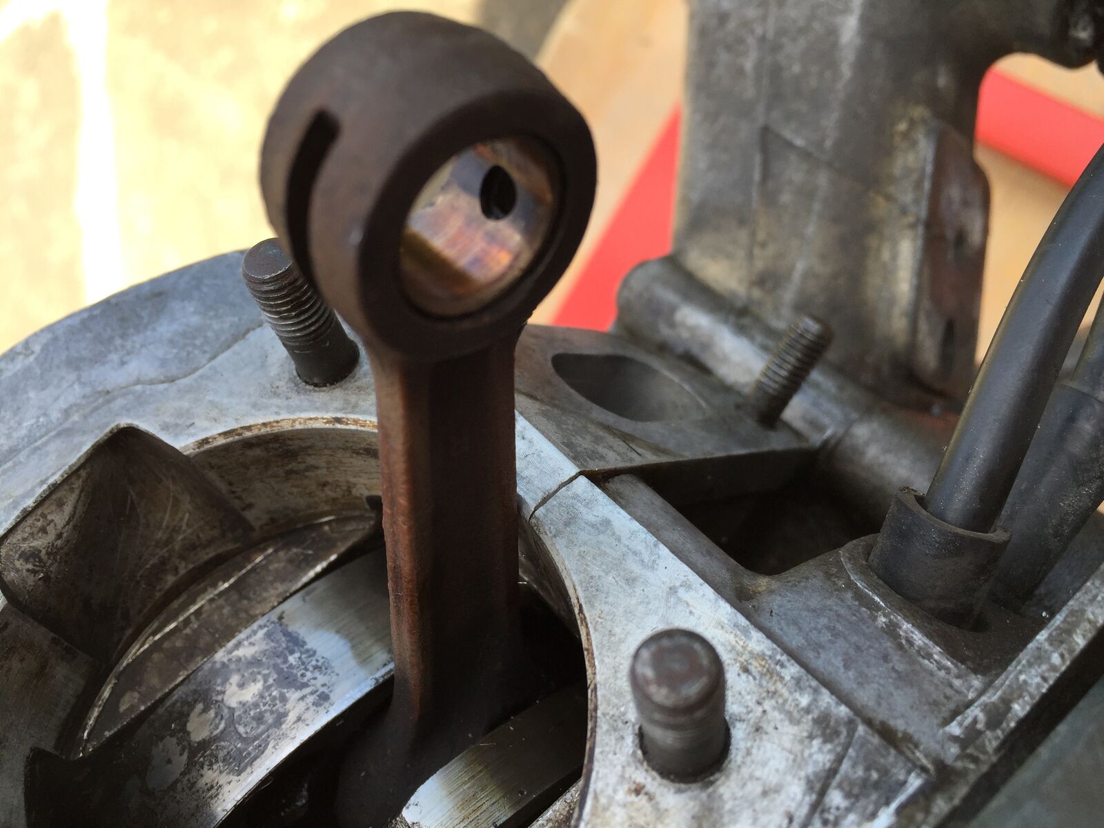

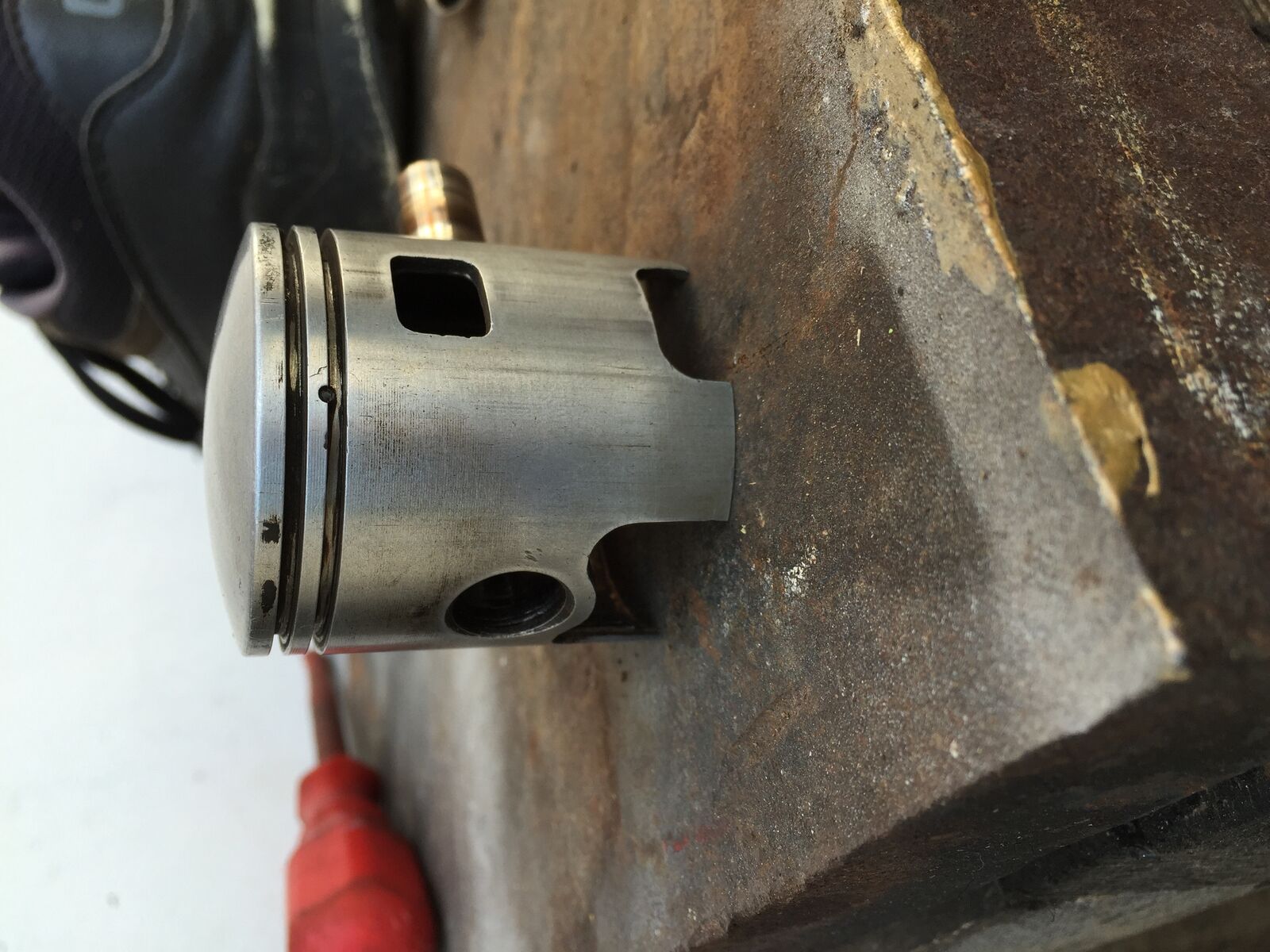

    • July 31, 2015 at 16:36
    Hilft das was?
    Der Ring wo ein wenig größer ist das ist der neue
    Bedüsung ist bei 58

    • July 31, 2015 at 19:56
    So wie ich es auf den Bildern sehe, hast du den Kolben ja schon sauber bekommen. Falls ich es falsch sehe: Ich mache es immer mit Bremsenreiniger und einer feinen Messingbürste.
    Anhand der Bilder von den Kolbenringen kann ich recht wenig zu sagen.
    Wie hedgebang geschrieben hat: Beim Einbau merkst du eigentlich wenn da was nicht stimmt.
    Schnapp dir den Kolben, fummel die ringe drauf, steck den in richtiger Position in den Zylinder und schau ob es ohne grossen Kraftaufwand ect. Beweglich ist.
