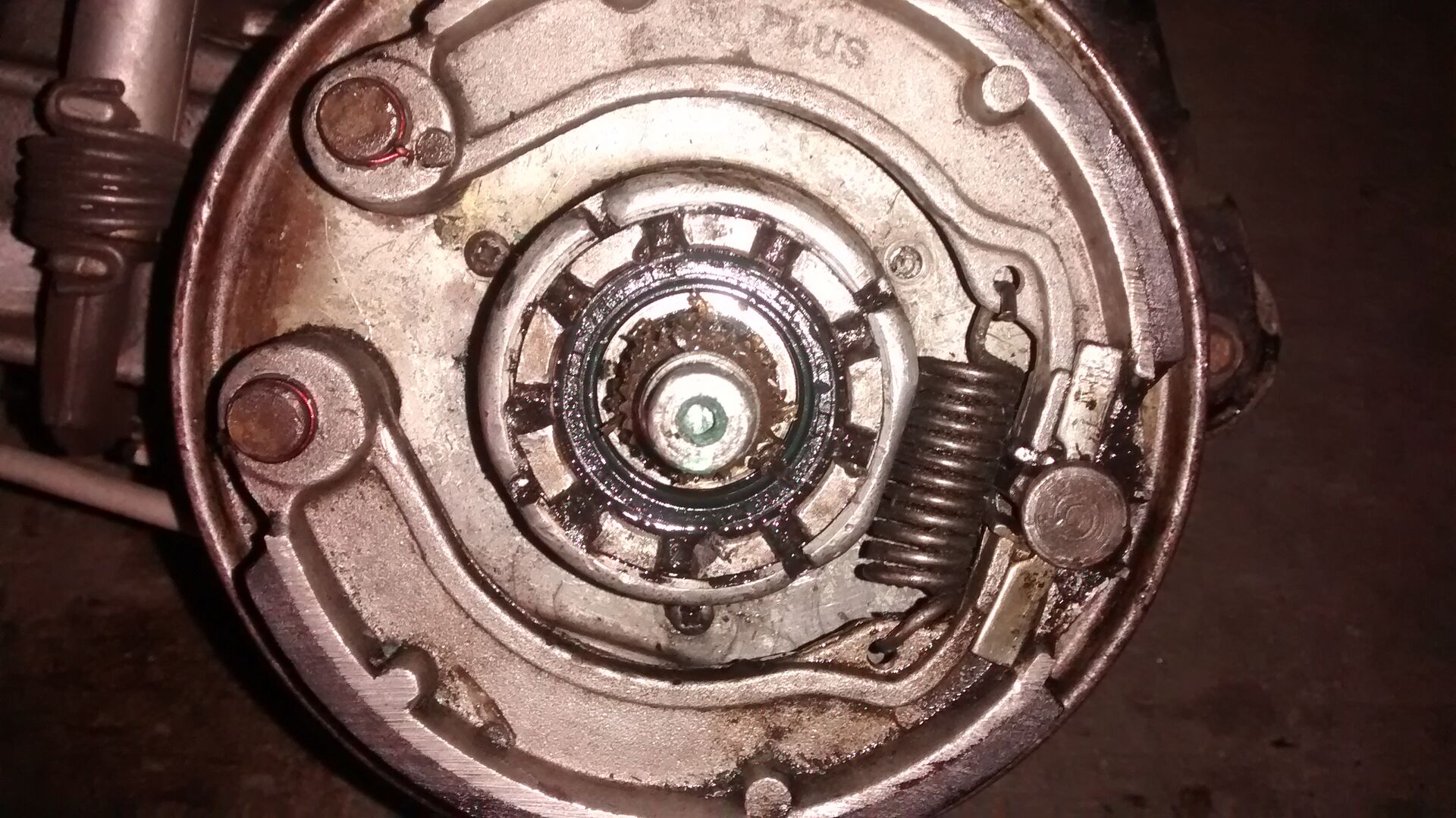

    • August 6, 2015 at 12:45
    und jetzt wie weiter?

    • August 6, 2015 at 12:53
    Wo bin ich da genau lt. Skizze?
    Die Frage ist ob die Bremstrommelwand , Bremse komplett runter muss oder ob ich da schon rausfriemeln muss?
