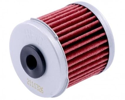

    ...wo ist der verdammte ölfilter (Papier) ...wie nur kommt man da ran???
    1,018
    60,223
    11,661
    • August 12, 2015 at 22:41
    auf den explozeichnungen finde ich nur das drahtsieb limaseitig unterm kicker. bist du sicher, dass das papierding nicht möglicherweise optional anstelle des siebes ist?
  • bull
    890
    148
    50N
    • August 12, 2015 at 23:28
    ...eben finde auch nichts anders.
    Kann oder will das noch nicht wirklich glauben. Jedoch eine andere positionierung für einen Filter scheint nicht gegeben?

    • August 13, 2015 at 08:13
    Um an den Ölfilter zu kommen, muß das Hinterrad runter ! Der Filter sitzt glaube ich in/neben dem Kupplungsdeckel...

    • August 13, 2015 at 11:39
    ernsthaft:
    Raddemontage um an den Ölfilter zu gelangen?
    Der Filter welcher unter dem Kickstartpedeal liegt dürfte demnach nur ein Ölsieb sein, welches beim Ölfiterwechsel zu reinigen ist???

    • August 13, 2015 at 15:48
    Ich glaube da hinterm Rad ist hinter einem Deckel ein Papierfilter versteckt ...
    Filter
