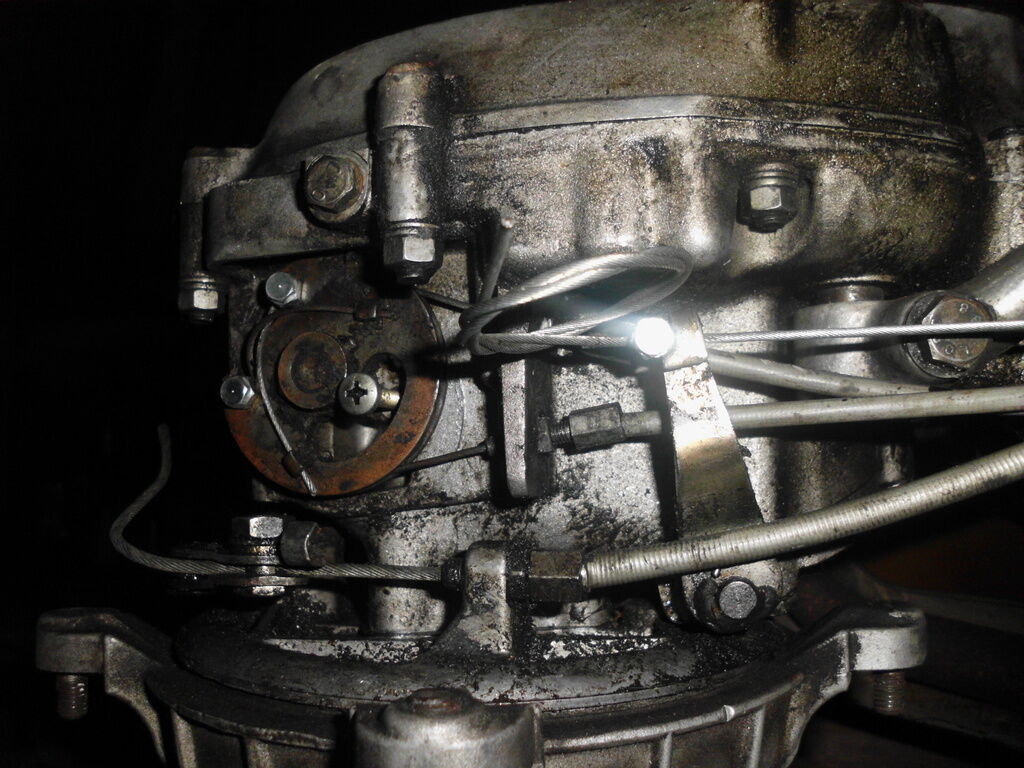

    Meine PK 50 XL1 sifft an der Schaltung, also ist vermutlich der O-Ring an der Schaltstange hinüber. Mein eigentliches Problem ist aber, Ich bekomme den Kegelstift nicht raus um die Schaltstange (Ich glaube das Teil heißt anderst, Ich habe fürs Verständnis aber mal ein Bild im Netz gesucht. Ich meine die Scheibe an der die Schaltzüge sitzen die muss ab) ziehen zu können und den O-Ring zu tauschen. Motor ist ansonsten komplett zerlegt.

    Jetzt mal blöd gefragt, von wo nach wo schlägst Du denn? Der Bolzen ist konisch, also läuft auf eine Seite spitz zu. So wie es auf dem Bild ist, musst Du von links nach rechts schlagen um ihn auszutreiben.

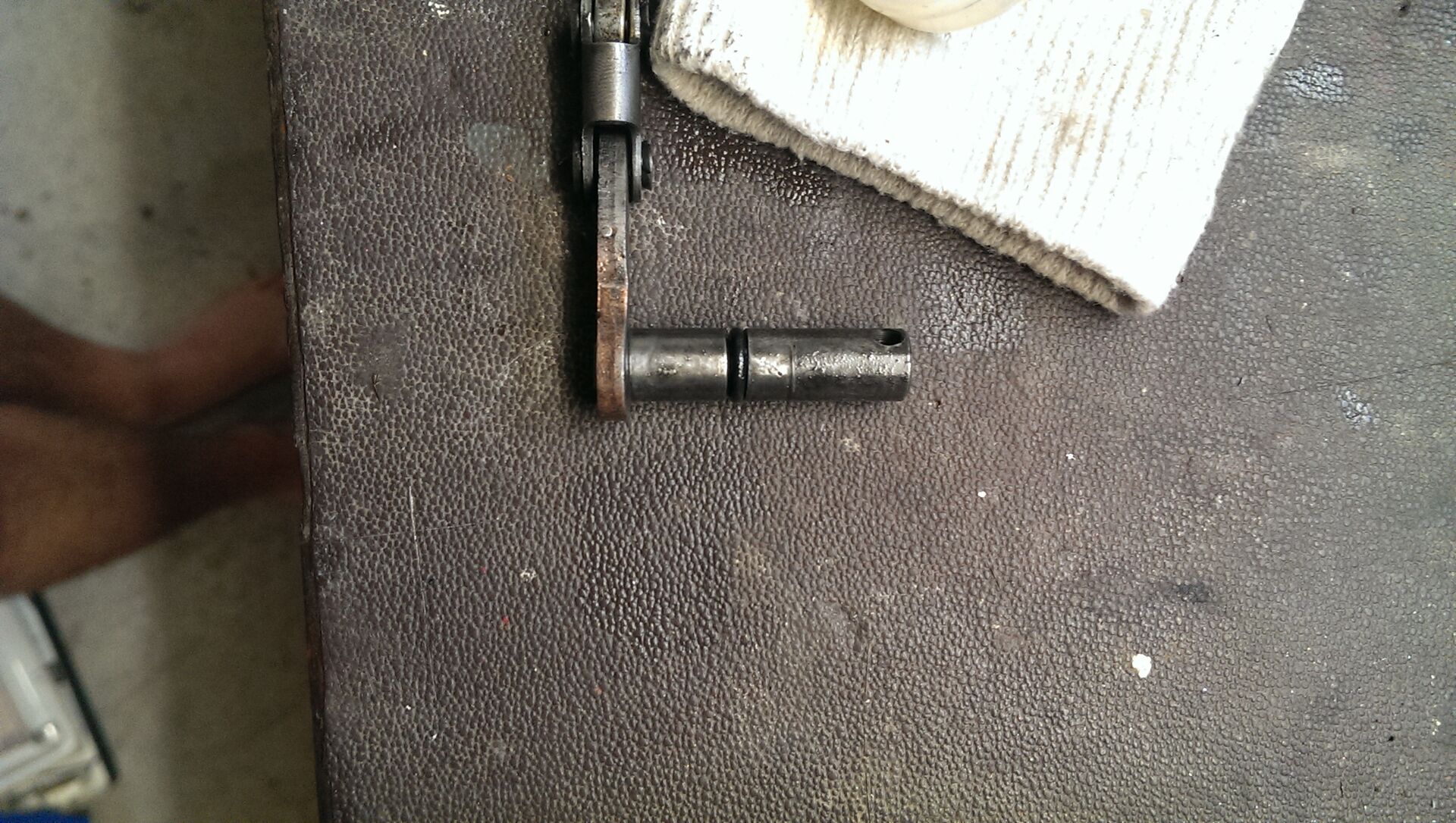

    bei dem Ich muss aber sagen so ganz rund erscheint mir die Bohrung nicht mehr... Ich habe mal ein Bild gemacht. Meinungen?
    Bei dem Gestänge habe Ich mal den Messschieber hingehalten, sieht eigentlich noch gerade aus oder?

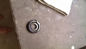

    Zwischen der Schaltscheibe und Gehäuse war das Kunststoffteil, siehe zweites Bild. Muss das Ding so aussehen? so ganz sauber scheint mir das nicht mehr, Ich wollte es eh austauschen, aber welche Aufgabe hat das Teil? Ist mehr aus Interesse an der Technik. Ich hatte vermutet das das Ding als Gleitlager fungiert und Schaltscheibe und Gehäuse vor Abrieb schützt, passt das etwa?

    Aber ich habe diese schwarze Kunststoffscheibe nicht gesehen,da frage Ich mich doch gehört die da überhaupt rein?
  • Servus,
    das ist eine Wellendichtring, der gehört da nicht hin.
