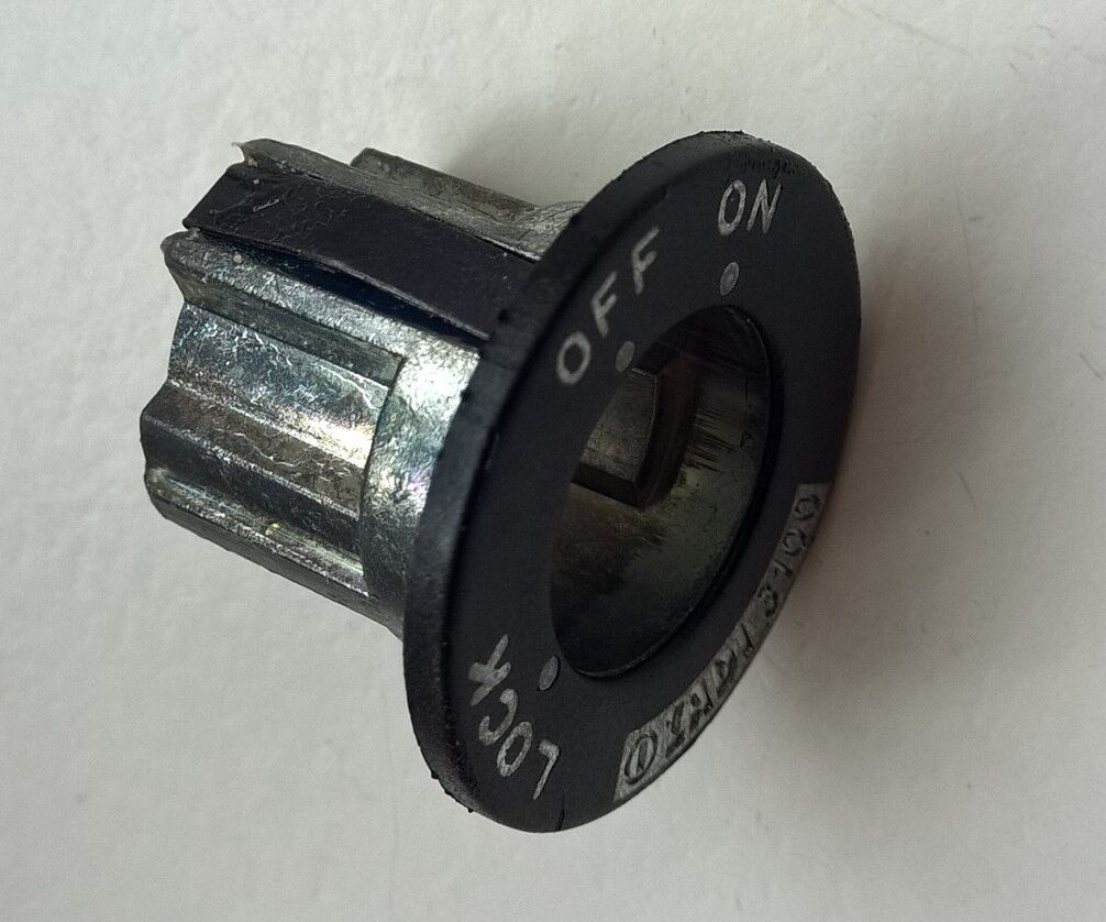

  • Blattfeder gibt es da auch, ist ja der selbe schlosskörper.
    Unter der Kaskade siehst du das Schlossrohr. Wenn du von unten guckst,siehst du ein kleines Loch. Dort kannst du das Angewinkelte Stück eines 2,5 mm imbus reinstecken und feste drücken. Dann kannst du ihn rausziehen.
  • auch für den Schlosskörper selbst muss ich das? Ich dachte das Loch wäre nur für das Schloss und damit drückt man dann die letzte Feder ein - aber da piekst man doch durch den Schlosskörper ins nichts, oder? (wenn das Schloss schon draußen ist)...
    Oder muss es in eine bestimmte Position gebracht werden?
  • Bei mir ging der einfach so raus. Fast von alleine. Kann sein, dass du etwas ziehen musst wegen der feder. Im prinzip wie bei nem drehknopf vom Herd.
    Der Körper wird später durch die feder gehalten und durch den eingerasteten zylinder fest fixiert.
  • ist so ein kleines gebogenes Blech, ca. 2cm lang, 3mm breit.
    wird in einen der Schlitze auf der Außenseite des Schlosskörpers gelegt (einer ist dafür vorgesehen) und damit in der richtigen Position in den Rahmen geschoben.
    Der Zylinder wird mit aufgestecktem Schlüssel dann in den Schlosskörper gesteckt und sollte spürbar einrasten.
  • cool. danke. wenn man weiß wie, scheint es immer so logisch.
    hab es jetzt so wie in der Anlage...
    Allerdings bekomme ich den Körper nicht ganz reingeschoben. Die letzten 5mm sind verdickt - da passt es offenbar nicht. Ich befürchte das liegt aber an meinem Lack, der hat die Maße um ein Mü verändert und dann passt sowas manchmal nicht mehr so gut. Dabei hab ich es schon eingefettet.
    Und das davor passte auch. Aber ich befürchte da muss ich den Lack etwas anschleifen...
