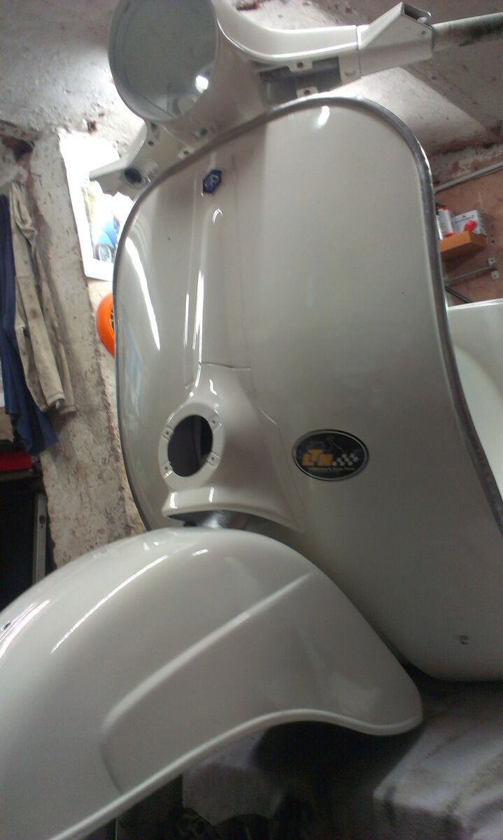

    • September 14, 2015 at 21:53
    Zitat von vnx1_1981
    Lackiert ihr selbst? Hab ich noch nie gemacht.. Fussleiste abmontieren und abschleifen trau ich mir ja noch zu, aber dann lackieren? Hmm... muss ich mal beim Auto meiner Freundin ausprobieren, wie das geht und wenn ich genug geübt habe, an die Vespa... :P
    Danke für die Antworten
    Ich hab meine komplett mit der Dose lackiert,fällt erst auf den 2.Blick auf.Musst nur guten Klarlack benutzen,das reicht allemal um das Trittbrett beizulacken.Ich hab Klarlack der fa. Spraymax benutzt. Find das Zeug super.
    Auf den Bildern sieht man´s einigermaßen
