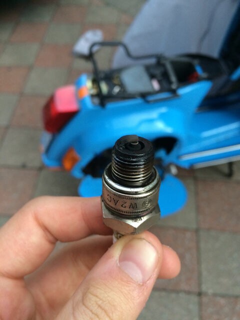

    Ketrzenbild der alten Kerze auf dem angehängten Foto...

    Arg schwarz oder?
  • ignaz
    PK50
    • September 17, 2015 at 18:18
    Jo. Ich bilde mir ein rehbraunes spitzchen ein ;)

    Bezüglich der Kerze. Der Wärmewert gibt an ob die Kerze eine höhere oder niedrigere Freibrenntemperatur braucht. Bei einem 75ccm würde ich nicht unbedingt eine kältere Kerze verwenden da ansonsten, wie auf dem Bild zu sehen, die Kerze schnell mit Öl- und Kohleablagerungen zuschmiert was einen kräftigen Funken verhindert.

    Die auf dem Bild abgebildete Kerze hatte der Vorbesitzer drin. Die ist inzwischen nicht mehr verbaut. Hatte gelesen, dass man tendenziell kältere Kerzen ab 75 ccm verbauen kann... Hab hier ne NGK B6HS und ne NGK B8HS liegen.
