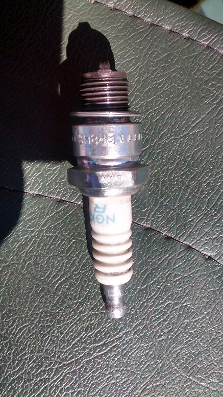

    Habe nochmal ein Foto von der Zündkerze. Denke die ist ohnehin nicht gut - da Kurzgewindekerze in Malossi oder?

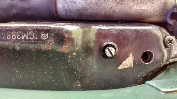

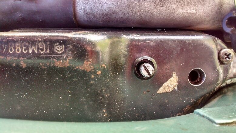

    Im VG- Wannendeckel ist kein Stöpsel drinnen - wäre das auch ein Prob in Sachen Falschluft?

    Wenn der Stöpsel fehlt, macht das wegen "Fremdluft" keine Probleme, allerdings fehlt dir darunter die Luftfilterbefestigungsschraube ....

    1) korrekte zündkerze (malossi braucht langgewinde, außer ein paar alte versionen... im zweifel kopf runter)
    Nö, der Aktuelle braucht ne Kurzgewindekerze.

    nö. langgewinde. vorletzte woche noch einen verbaut.

    die kerze steht n stück in den kopf rein? kurzgewinde ist aber nicht bündig, genaugenommen wäre mittelgewinde bauchgefühlt richtig ;)

    Dafür gibts ja noch die Unterlegscheiben. An der Kerze sieht man den Zündpunkt ja auch eigentlich ganz gut oder?
