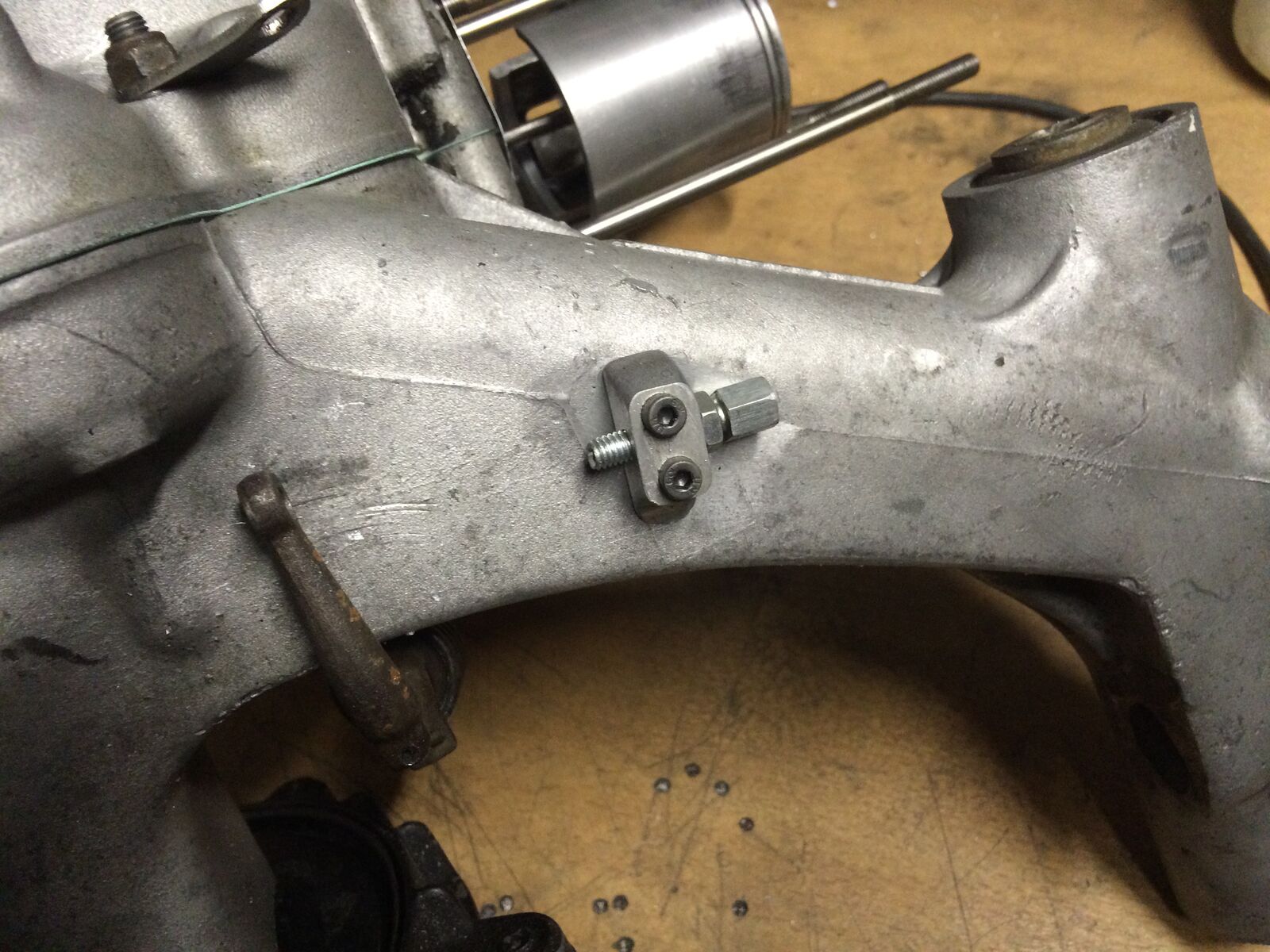

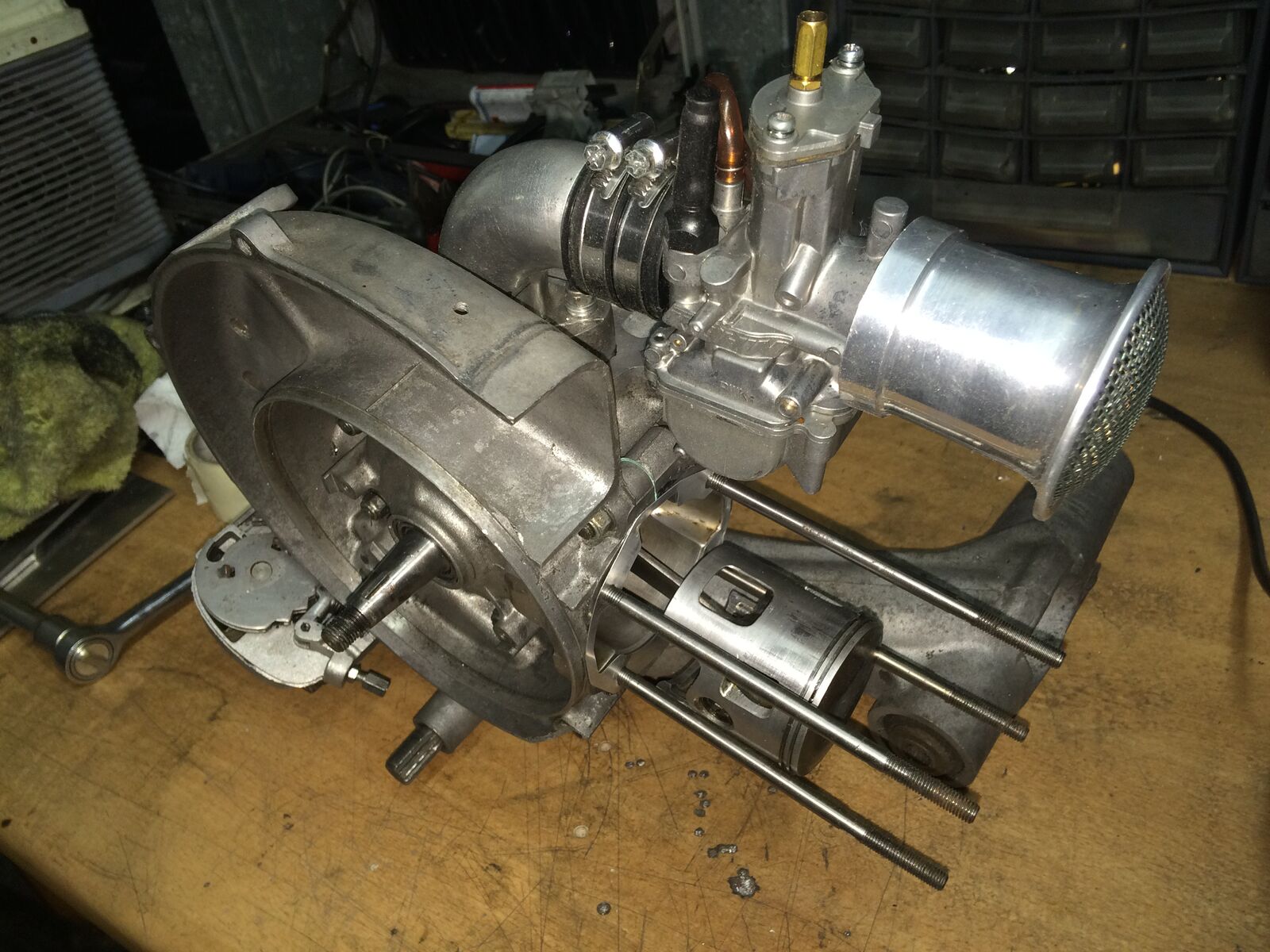

    ...jep das ist in etwa der Style!! Weiter geht's: hab das Heck geändert und das Rücklicht, TÜV hat ja damals gemeckert(etwas zu schräg) obwohl ich denke die ganze Karre ist schräg:-)! Motor ist auch weiter, den hab ich ja für lau, am Kupplungszug der Halter fehlte, ja und? Hab noch den Grandsport Kolben hübscher gemacht und den Polini Auslass gefräst, wollte grad montieren da fliegt der Kolbenclip an meinem Kopf vorbei! Und weg isser...

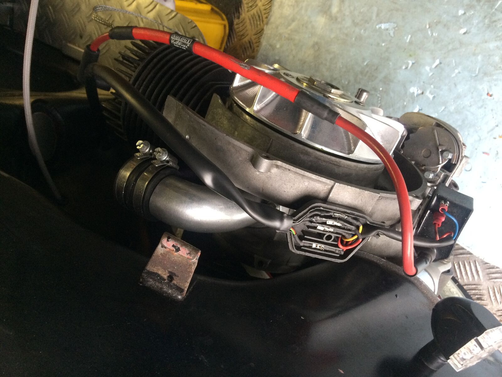

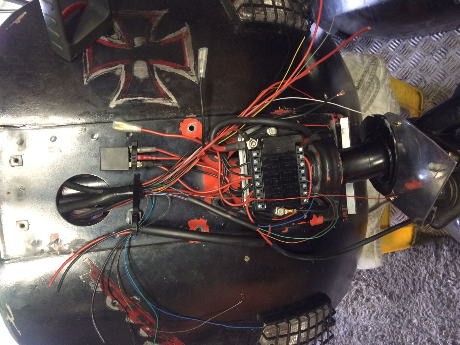

    ...so, hab mal wieder n bisschen geschafft, verkabelt und getestet, Ventile nochmal raus und andere leitungen bestellt...

    Ach ja, vergessen, hatte alles mit mechanischen Luftschaltern probiert, is Müll! Hab mich jetzt für die elektrische Variante entschieden, die war mir eigentlich zu teuer, geht aber nicht anders! Jetzt darf nur keiner mehr fragen, wo das Kostenmäßig hingeht, vor allen Dingen nicht mein holdes Weib, die zeigt mir die gelbe Karte

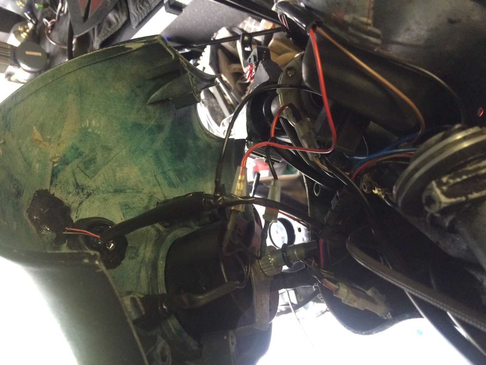

    So, ist mal wieder was passiert, airride geht, Motor läuft, geht alles bis auf das Licht! Hab versucht über ein Relais Fern/Abblendlicht zu steuern, hab wohl n Denkfehler drin, naja mal sehn! Nur noch ne 2te Batterie und ab zum TÜV...
