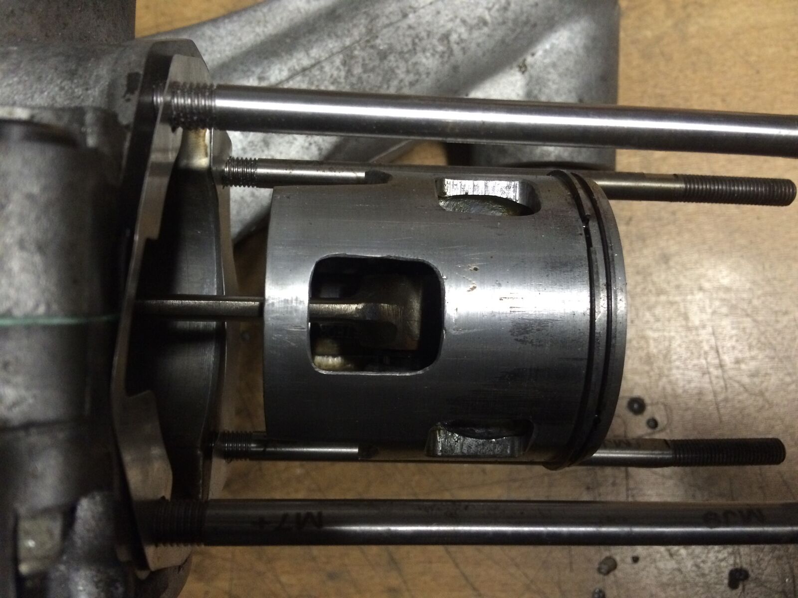

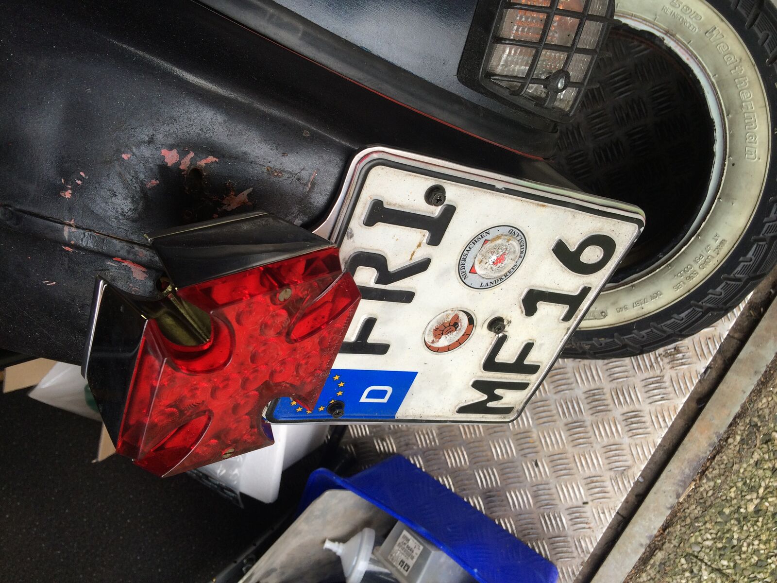

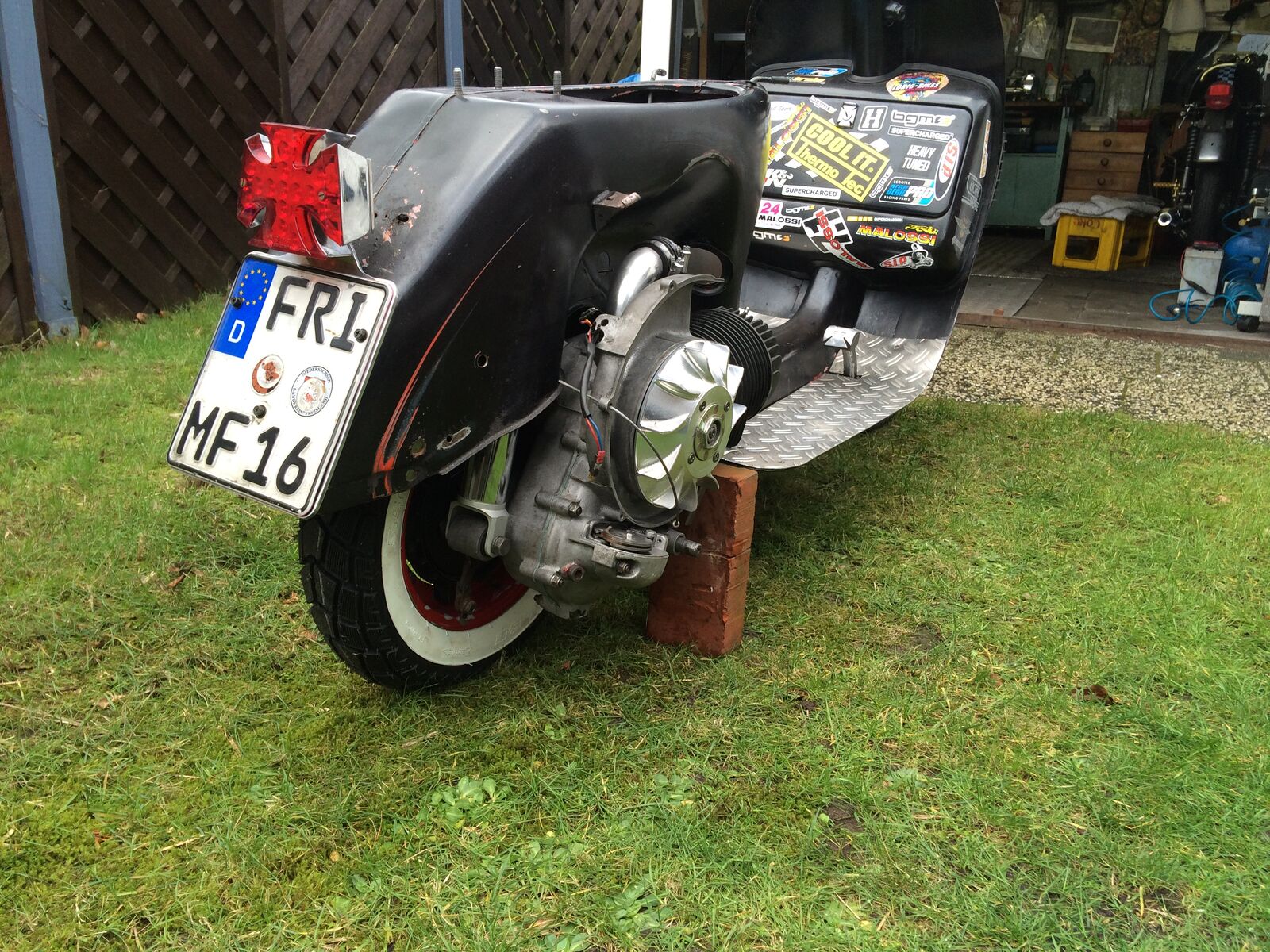

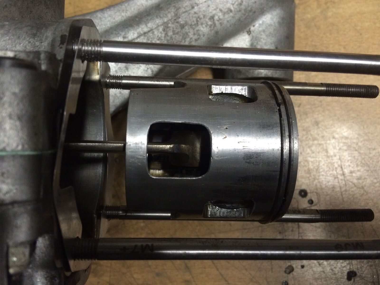

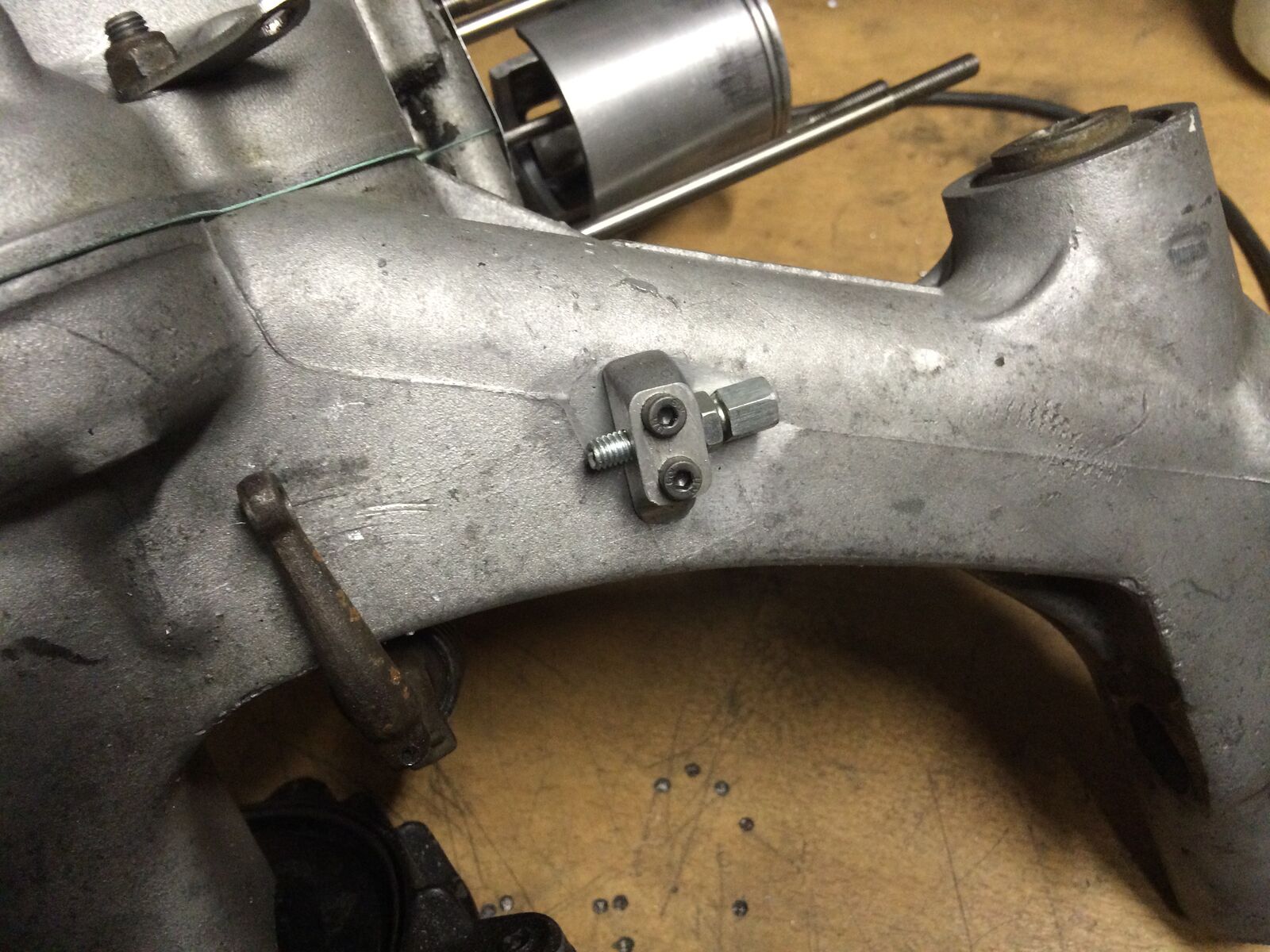

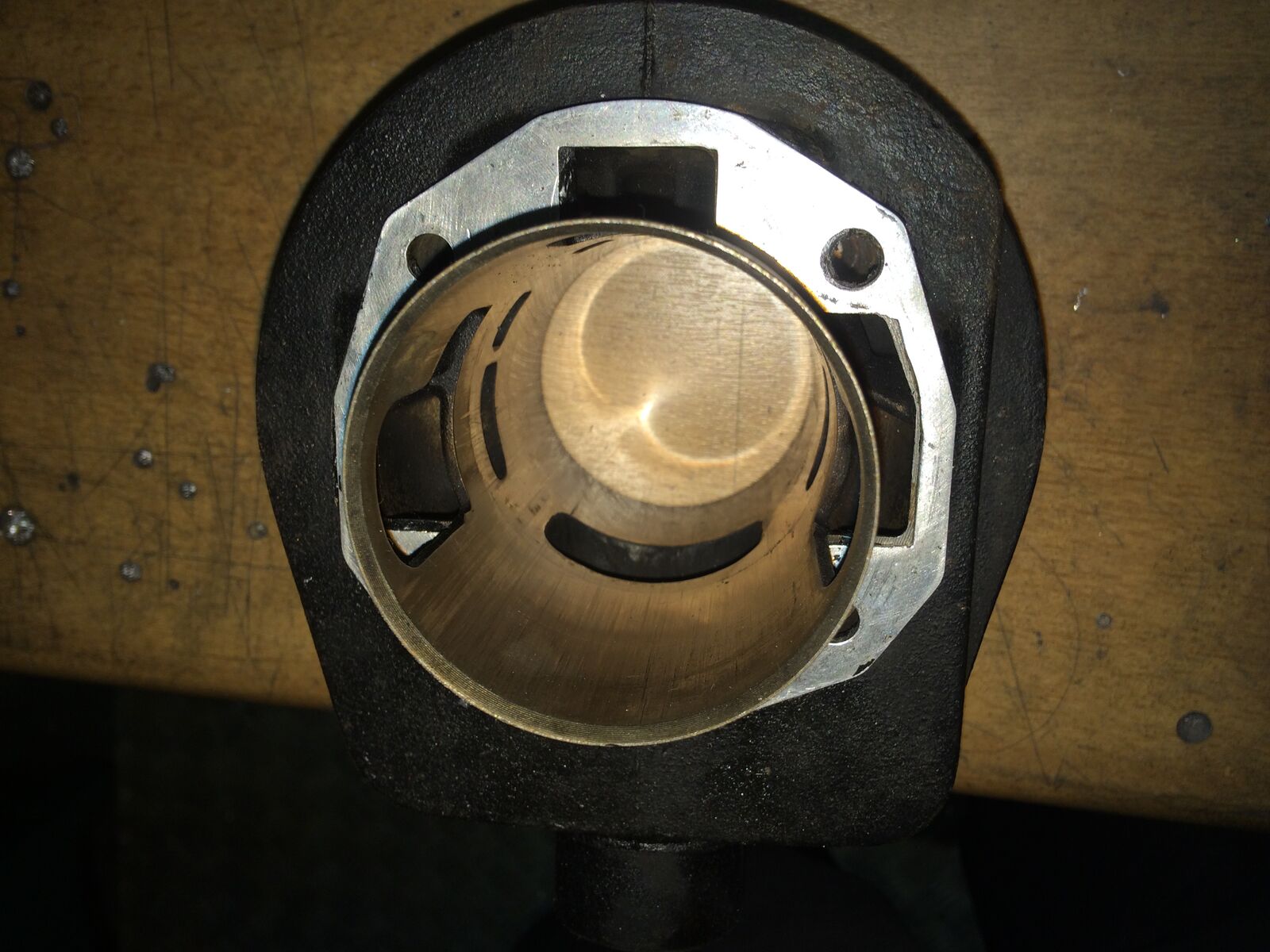

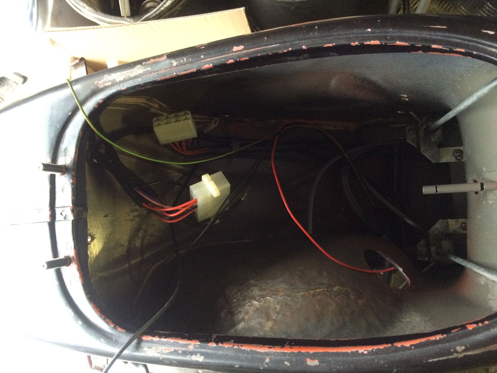

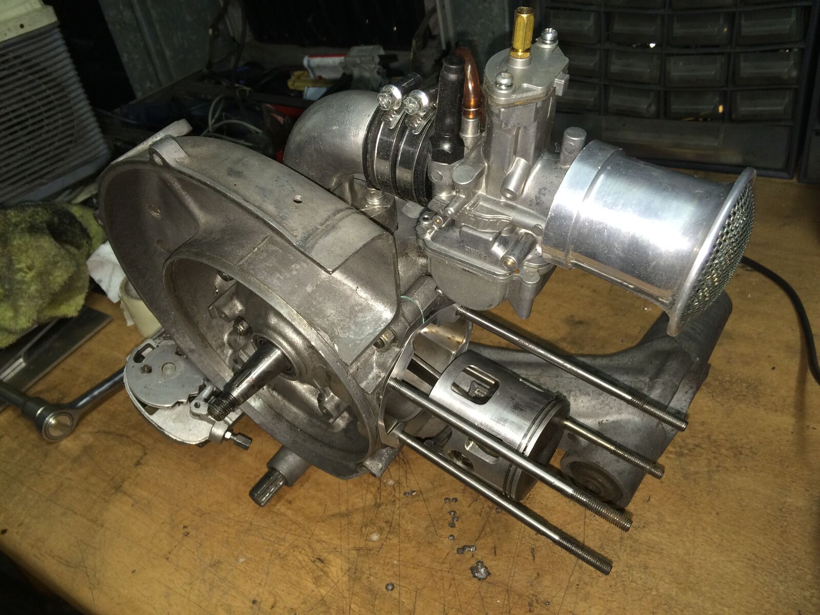

    ...jep das ist in etwa der Style!! Weiter geht's: hab das Heck geändert und das Rücklicht, TÜV hat ja damals gemeckert(etwas zu schräg) obwohl ich denke die ganze Karre ist schräg:-)! Motor ist auch weiter, den hab ich ja für lau, am Kupplungszug der Halter fehlte, ja und? Hab noch den Grandsport Kolben hübscher gemacht und den Polini Auslass gefräst, wollte grad montieren da fliegt der Kolbenclip an meinem Kopf vorbei! Und weg isser...

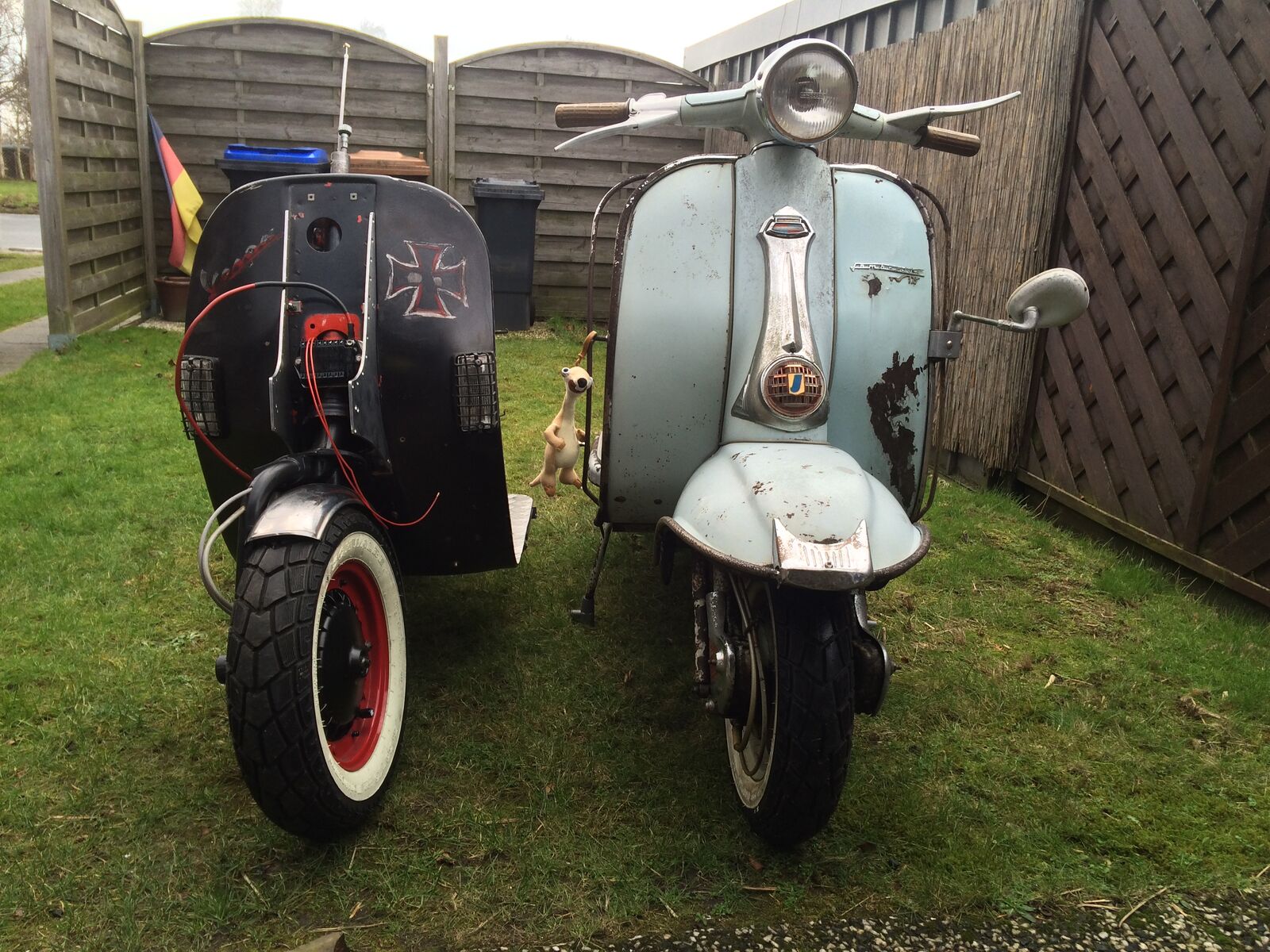

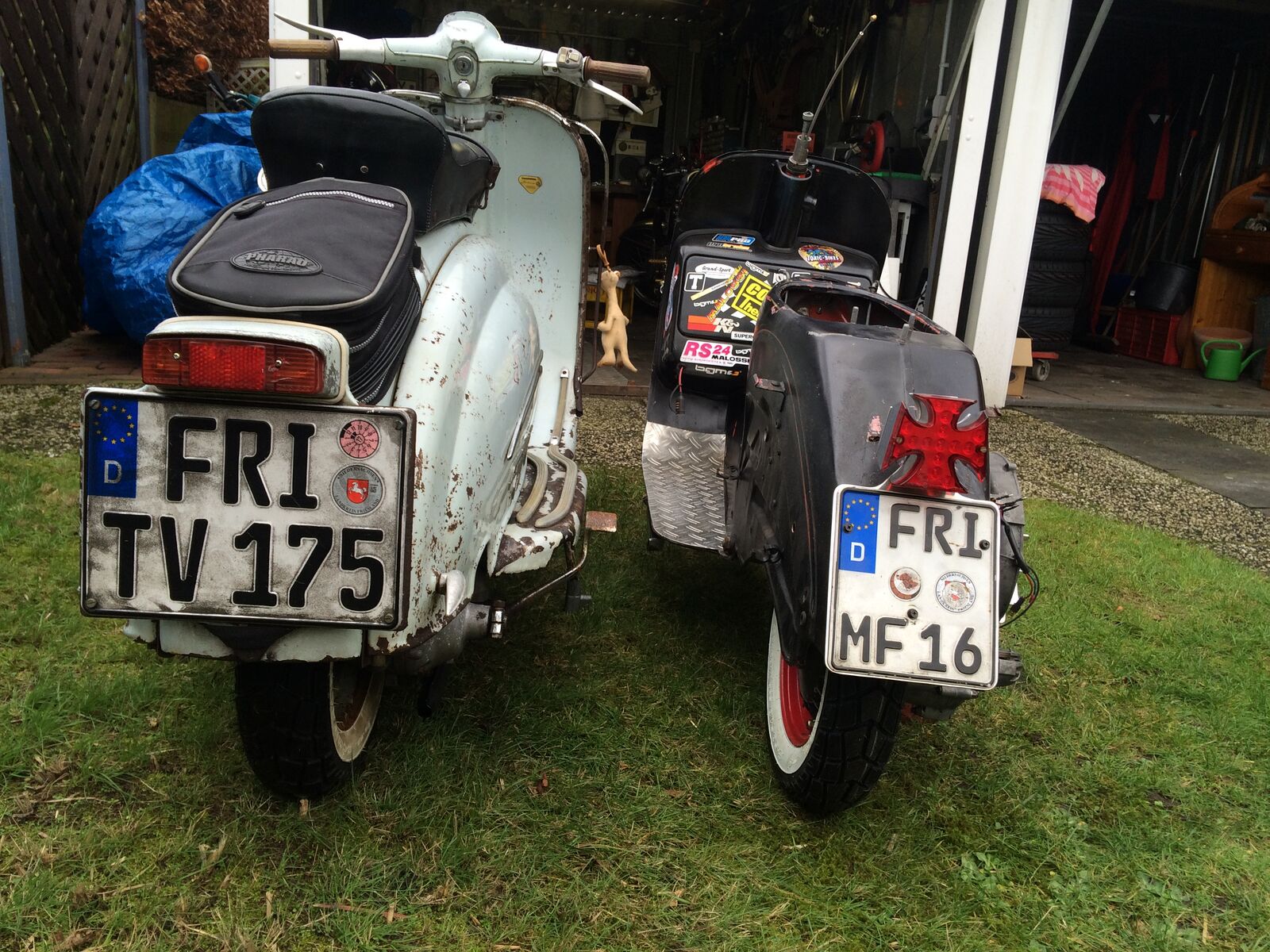

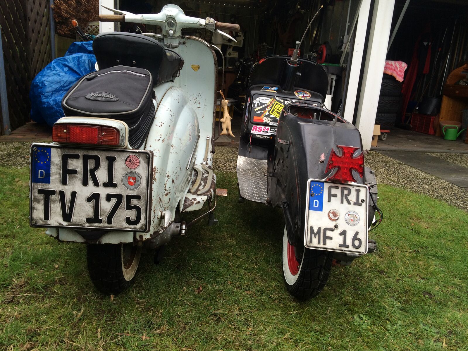

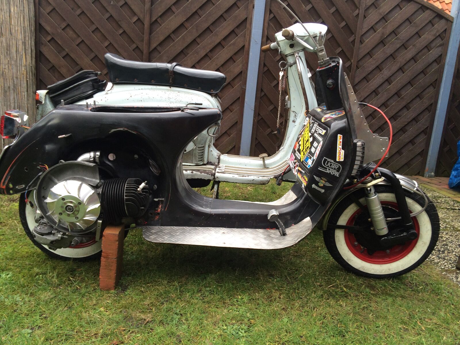

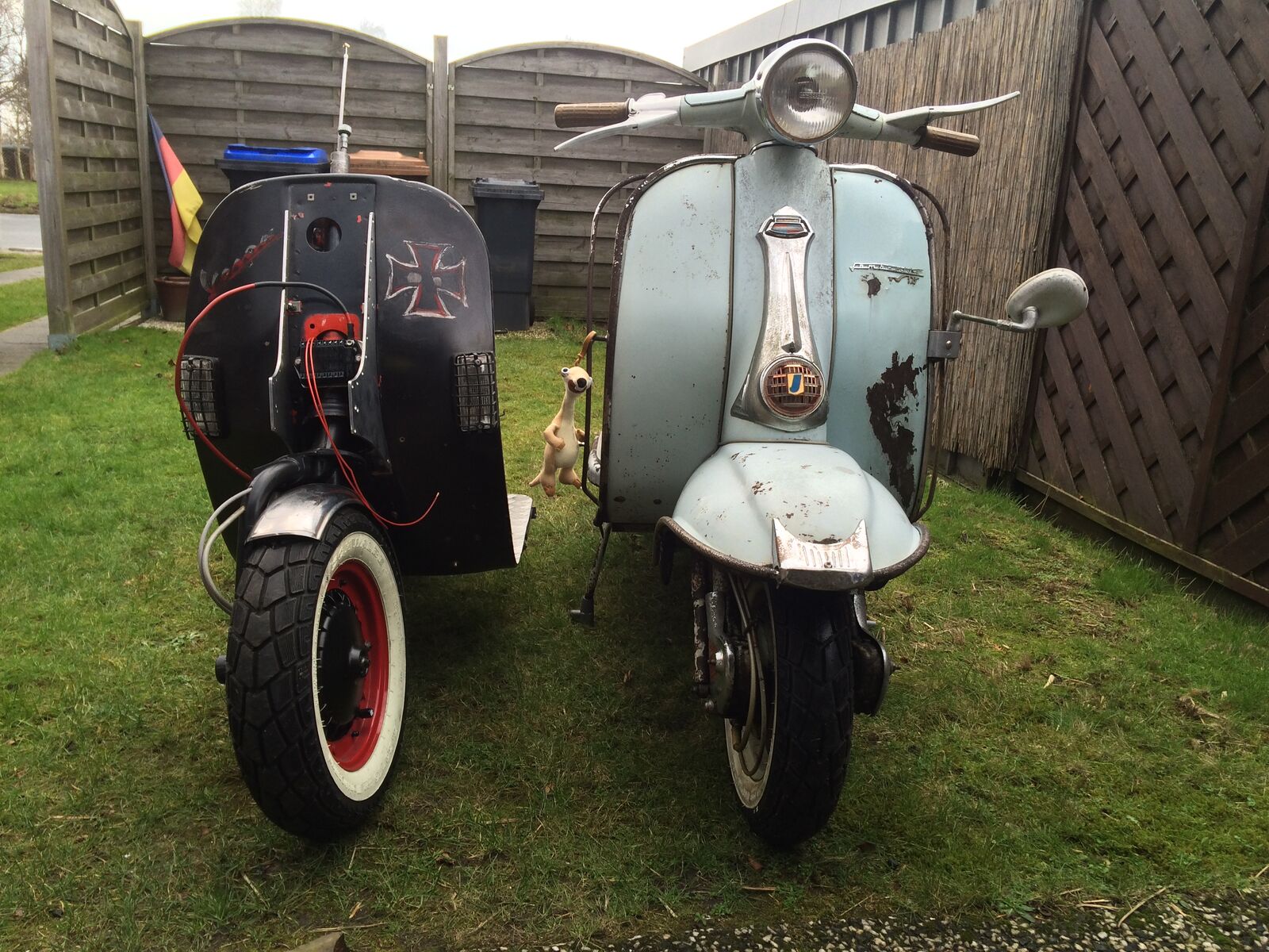

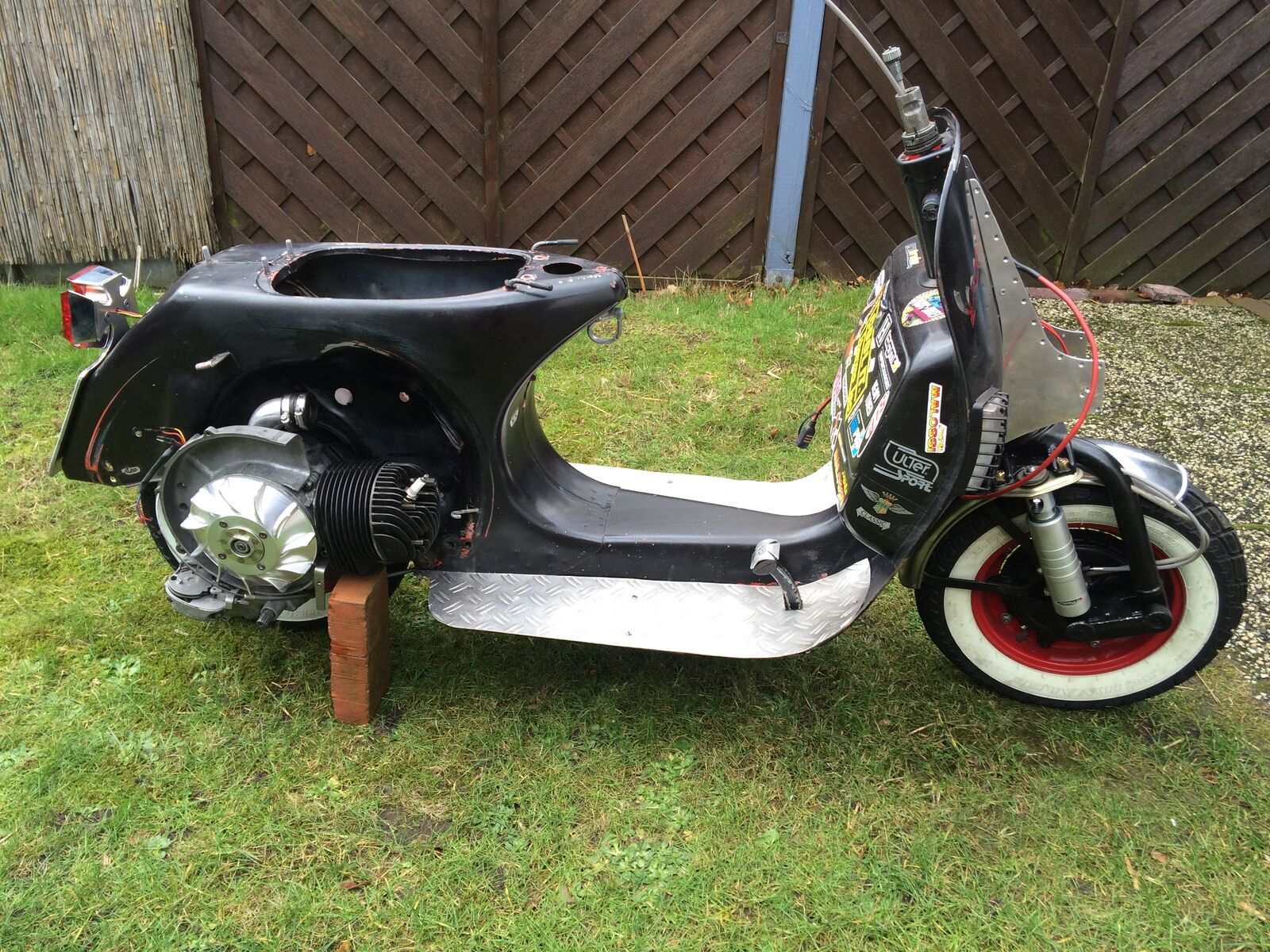

    ...heute war Stellprobe! Fahrwerk ist drinn und ich hab die Ratte mal neben die Lammy gaystellt, krass sieht aus wie n smallframe...

    Sieht echt neben der Lammy aus wie eine PK mit PX Motor. :thumbup:

    boaaa..wasn fettes Nummernschild auf der Lammy. Ist das sowas wien permanenter "Bremsfallschirm"? 8o

    @chup4, die sind von der Qualli echt geil, fahr sie ja an der Harley, mal sehn wie die sich mit dem Kompressor machen, muss ja noch n bisschen modifizieren! @Karl Lagerfeuer, is ja ne deutsche Innocenti, da is n Käferkennzeichen Pflicht! @hedgebang, aufm Foto kommt das gar nicht so heftig rüber, ich war echt platt wie tief die Kiste ist, freu, bin grad am verdrahten und muss echt tief runter...

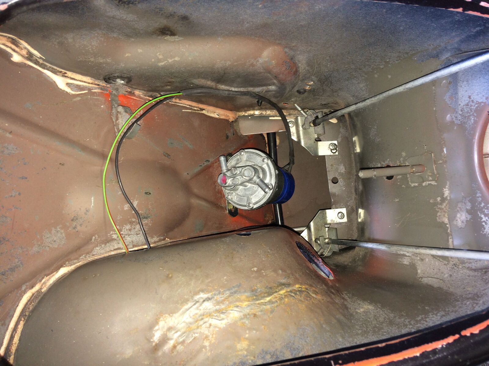

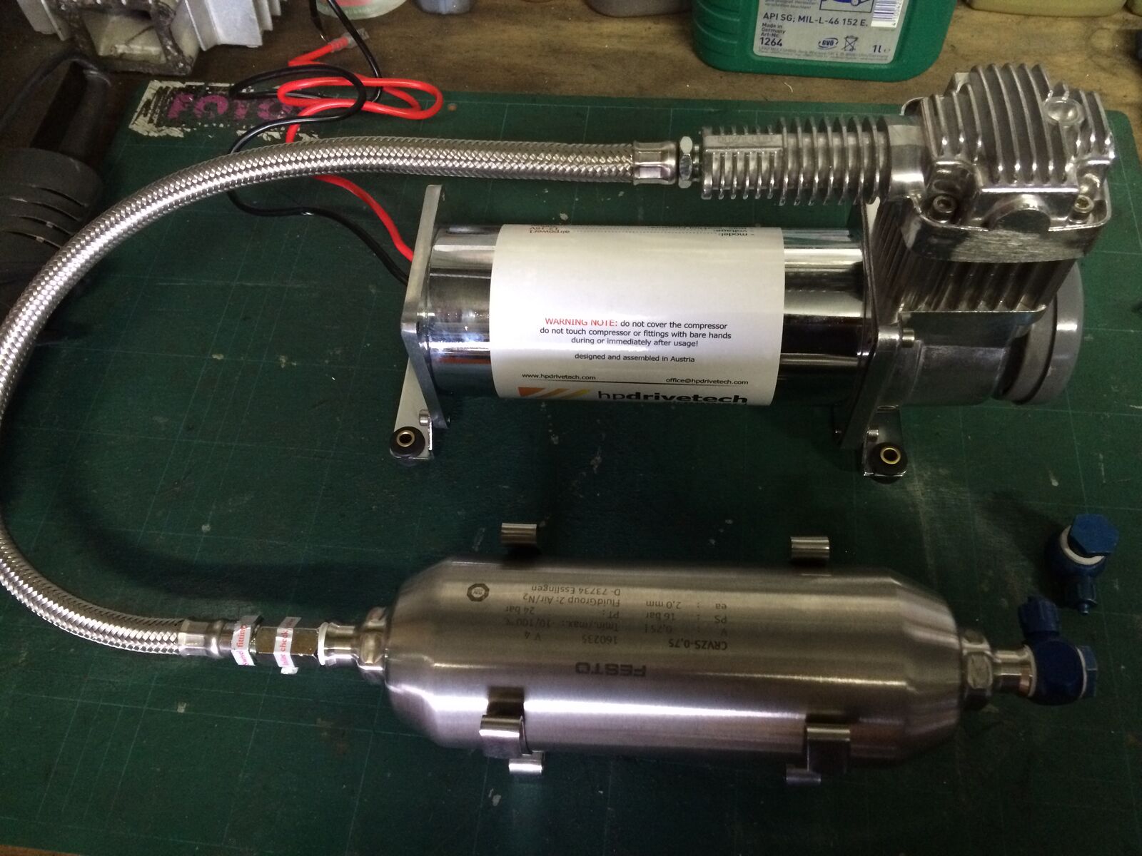

    ...hab aber auch nen druckspeicher, denke so oft wird der Kompressor eh nicht anlaufen! Hat auch n Rückschlagventil und das Fahrwerk soll während der Fahrt über einen Sicherheitsschalter gesperrt werden. Was die Lima betrifft, gibts da n Schaltplan?

    ...heut war nicht viel, Elektrik is n A-loch! Ach doch, die Hardipumpe hat ihren Platz gefunden...

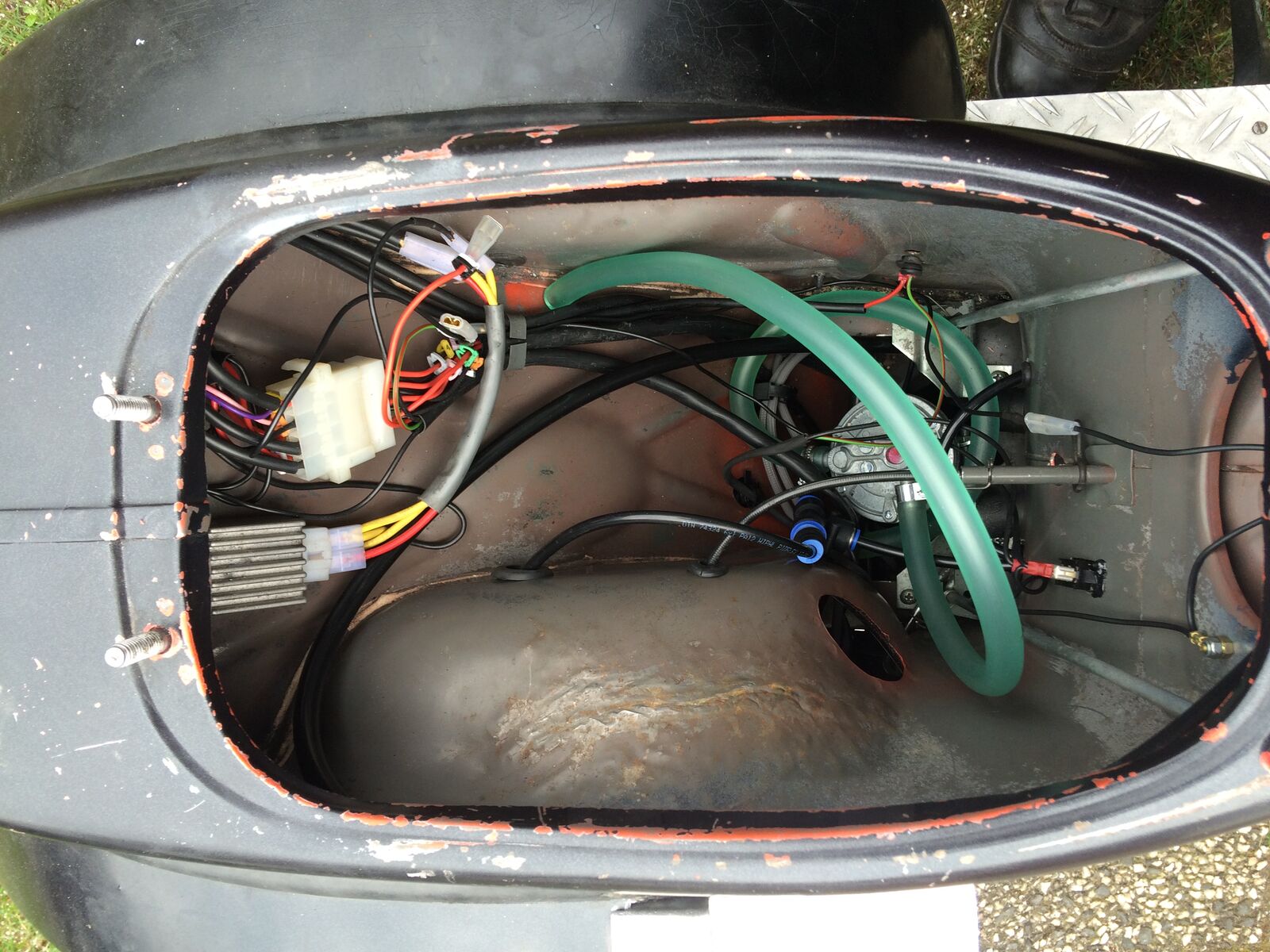

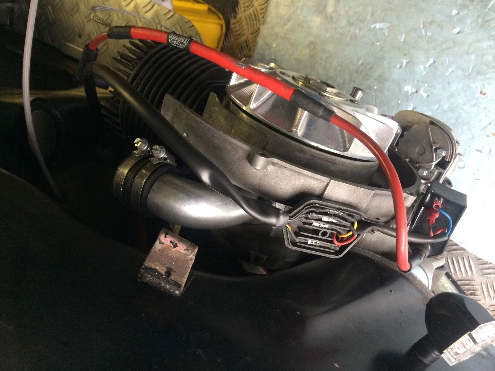

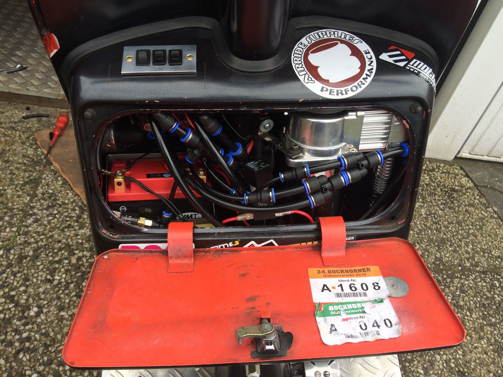

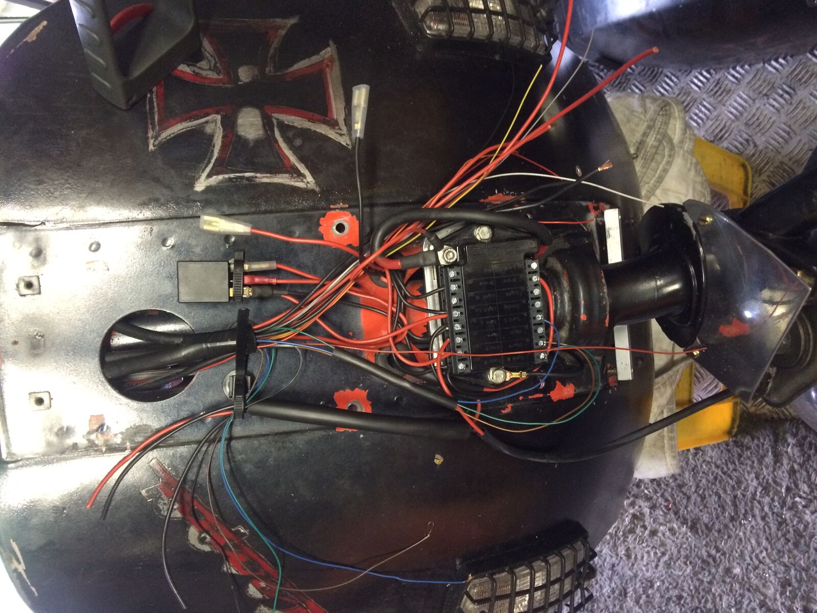

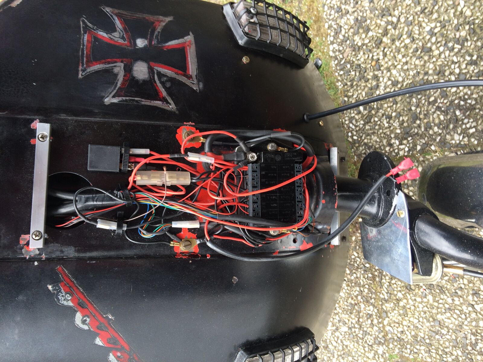

    ...so, hab mal wieder n bisschen geschafft, verkabelt und getestet, Ventile nochmal raus und andere leitungen bestellt...

    Ach ja, vergessen, hatte alles mit mechanischen Luftschaltern probiert, is Müll! Hab mich jetzt für die elektrische Variante entschieden, die war mir eigentlich zu teuer, geht aber nicht anders! Jetzt darf nur keiner mehr fragen, wo das Kostenmäßig hingeht, vor allen Dingen nicht mein holdes Weib, die zeigt mir die gelbe Karte

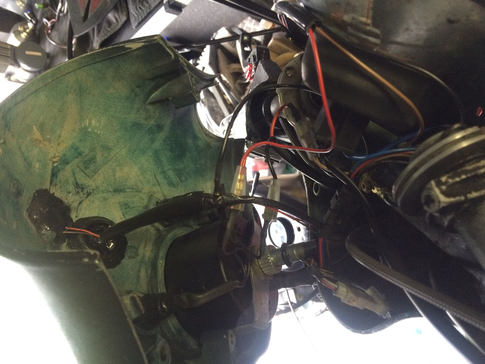

    • April 10, 2016 at 18:17
    • #60
    So, ist mal wieder was passiert, airride geht, Motor läuft, geht alles bis auf das Licht! Hab versucht über ein Relais Fern/Abblendlicht zu steuern, hab wohl n Denkfehler drin, naja mal sehn! Nur noch ne 2te Batterie und ab zum TÜV...
