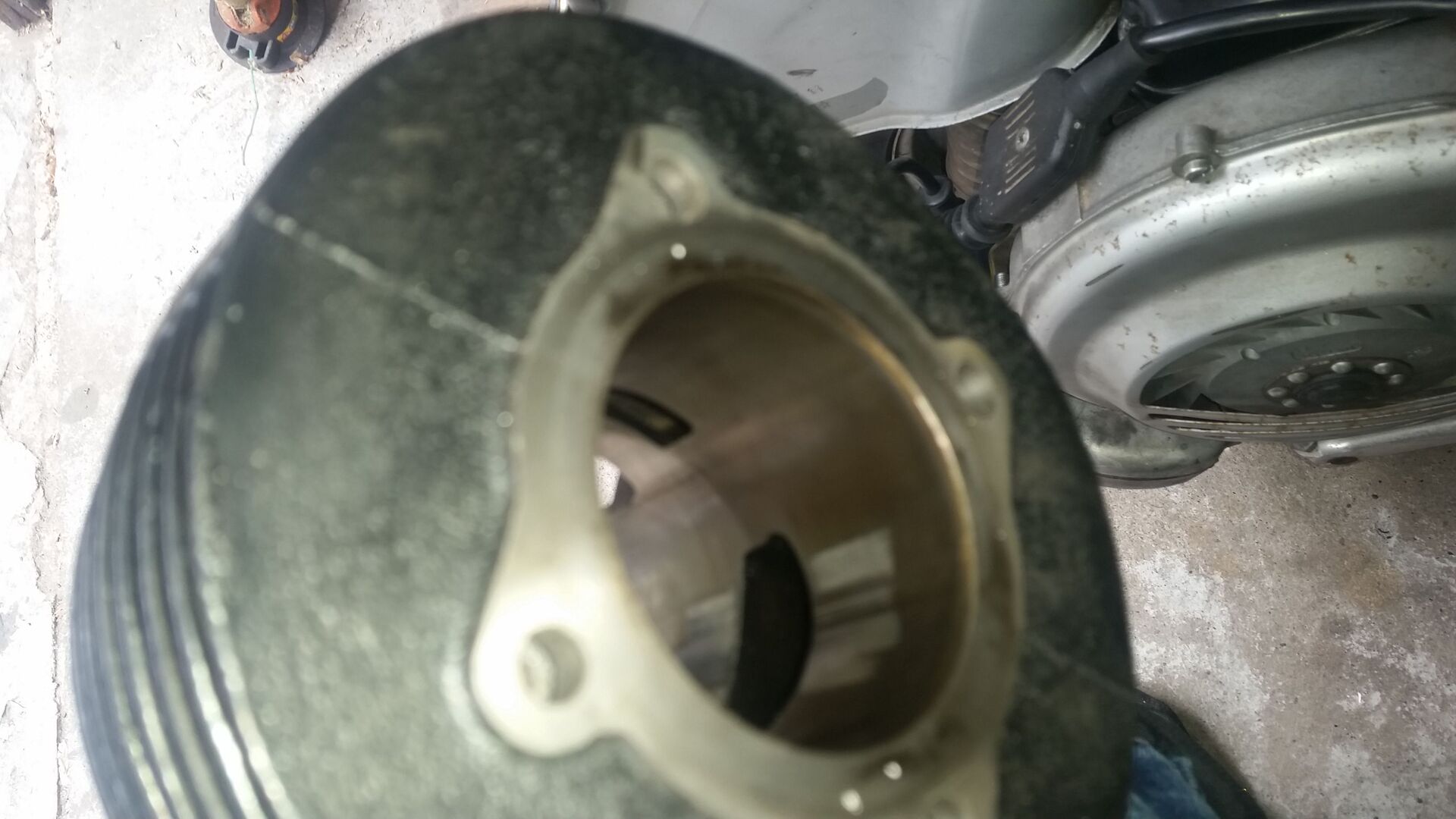

    Also werden wir dann mal morgen den zylinder runterholen dann mach ich mal ein bild von dem klemmer für mich sieht das nach einen minimalen aus aber mal sehen was ihr dazu sagt

    • October 6, 2015 at 19:06
    • #38
  • ollipatrolli
    215
    41
    px 80
    • October 6, 2015 at 19:11
    • #39
    Da er genau an dem Fenster geklemmt hat gehe ich mal davon aus das es wegen dem auseracht lassen des entgratens so gekommen ist .da hab ich wieder schön lehrgeld bezahlt ?(:cursing:

    ist auf jeden fall kolbenkippen.
    wenn du den motor aufmachst, warum nicht auch gleich den kompletten aufwasch mit tausch von getriebe, kurbelwelle und zylinder auf was vernünftiges?
    das rassen kannste sonst so lassen, das ist nicht dramatisch.
    zur klemmerursache: hast du möglicherweise ein zündstroboskop zur hand, dass du die zündung des rollers im warmgefahrenen zustand mal überprüfen könntest?
