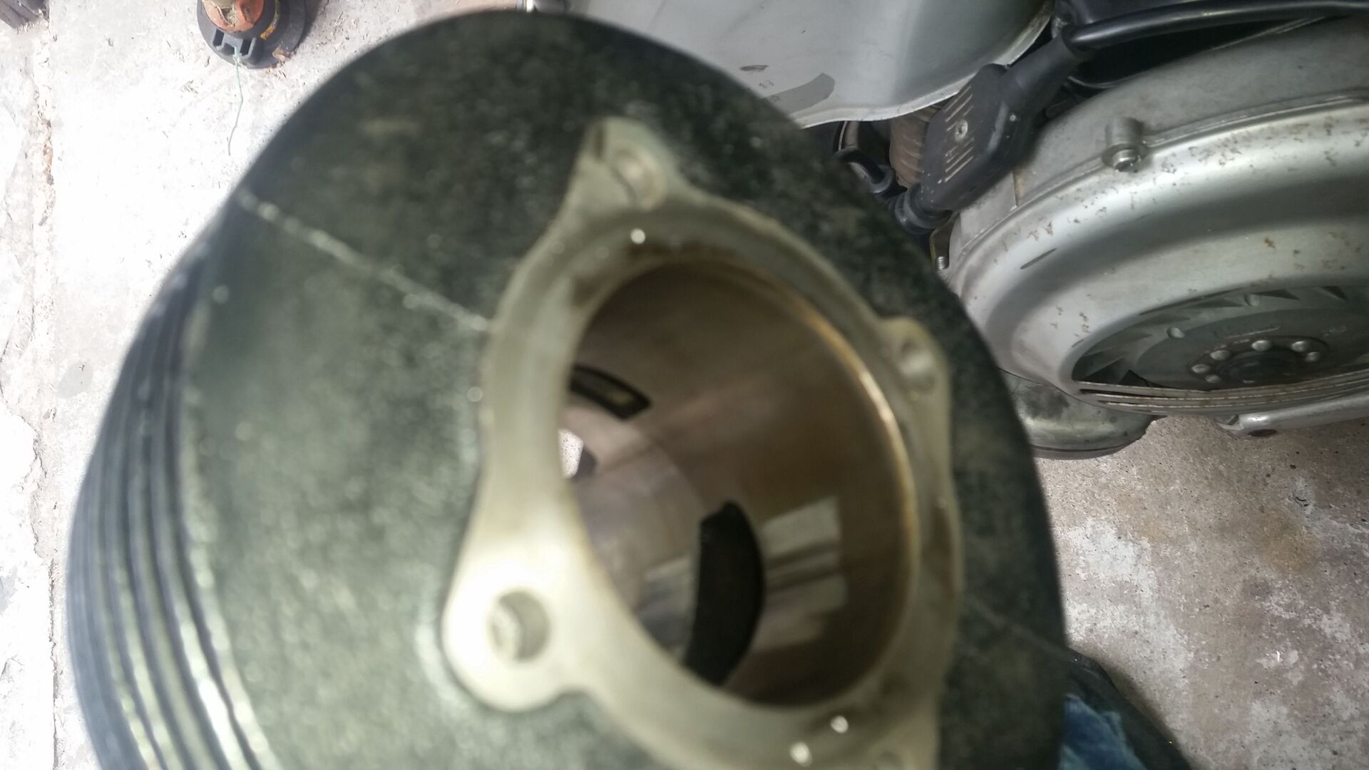

Also werden wir dann mal morgen den zylinder runterholen dann mach ich mal ein bild von dem klemmer für mich sieht das nach einen minimalen aus aber mal sehen was ihr dazu sagt -
Da er genau an dem Fenster geklemmt hat gehe ich mal davon aus das es wegen dem auseracht lassen des entgratens so gekommen ist .da hab ich wieder schön lehrgeld bezahlt
ist auf jeden fall kolbenkippen.
