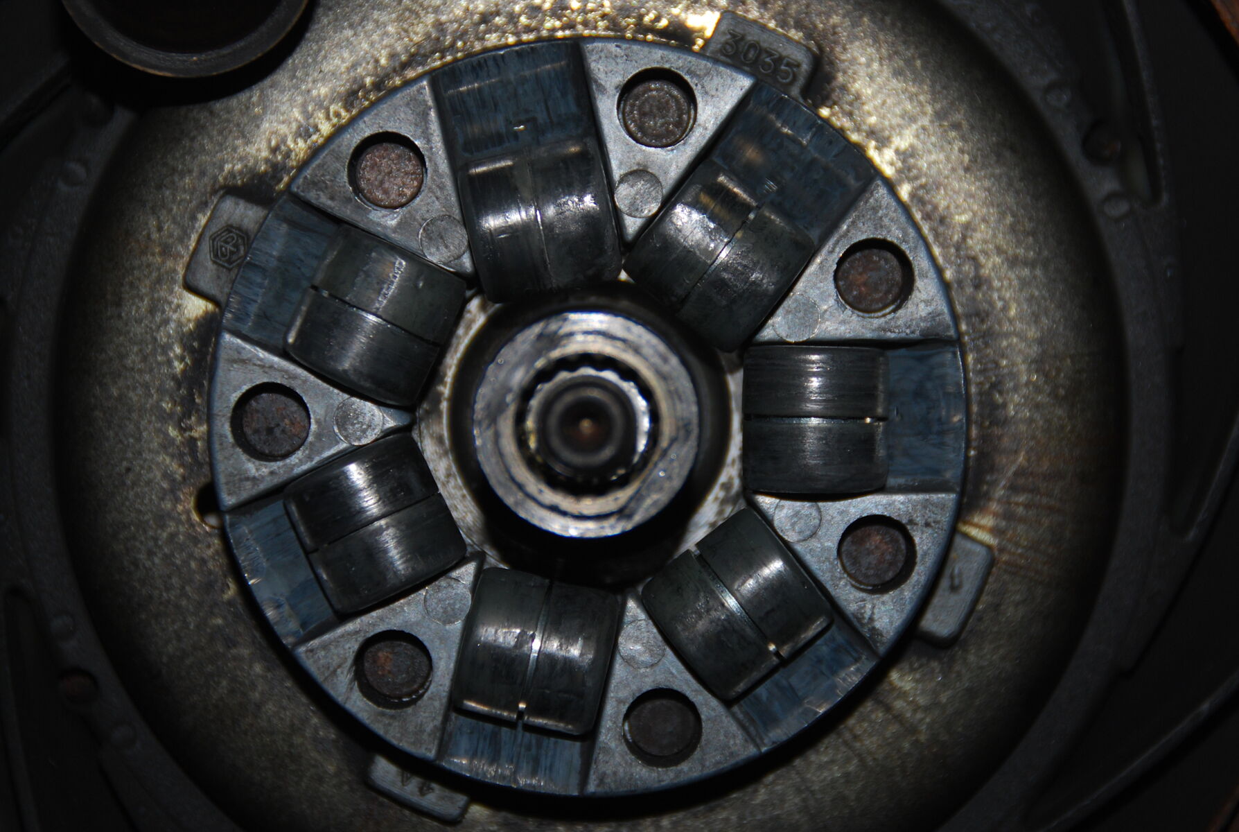

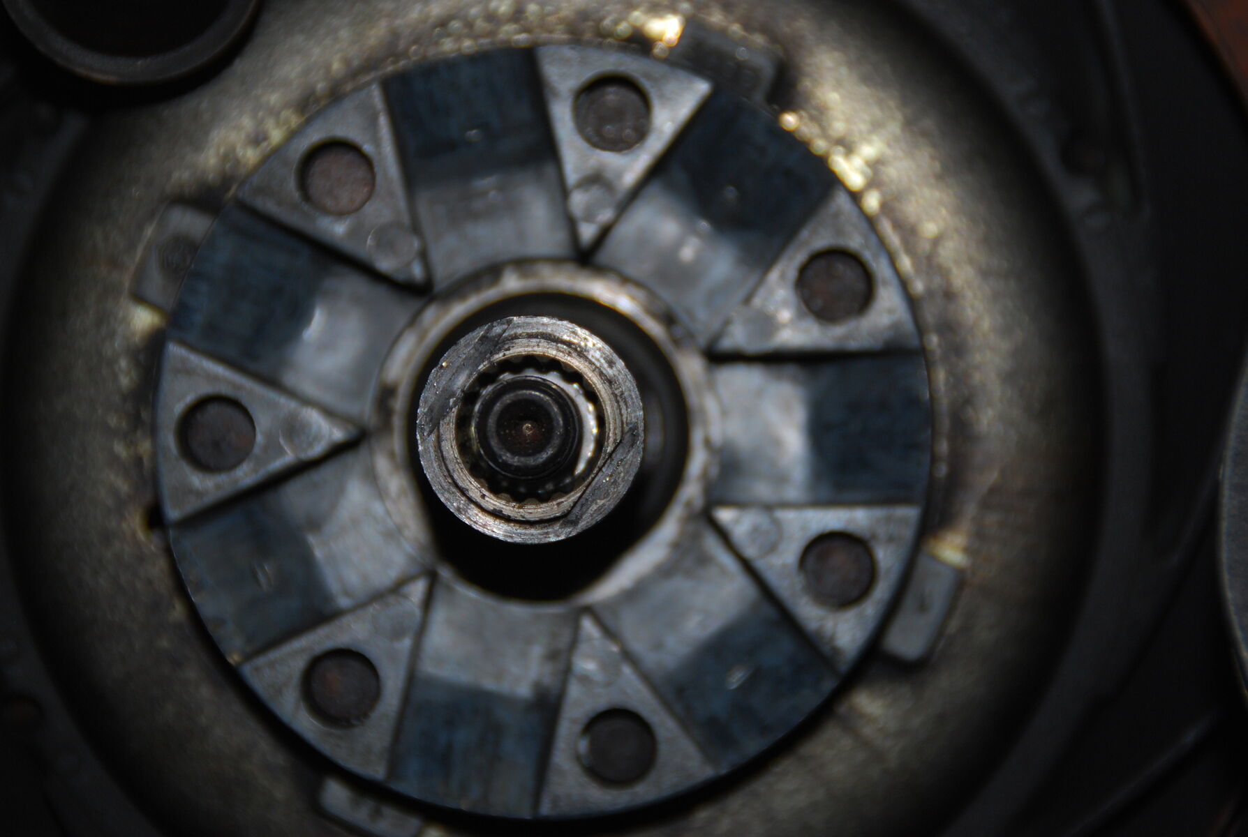

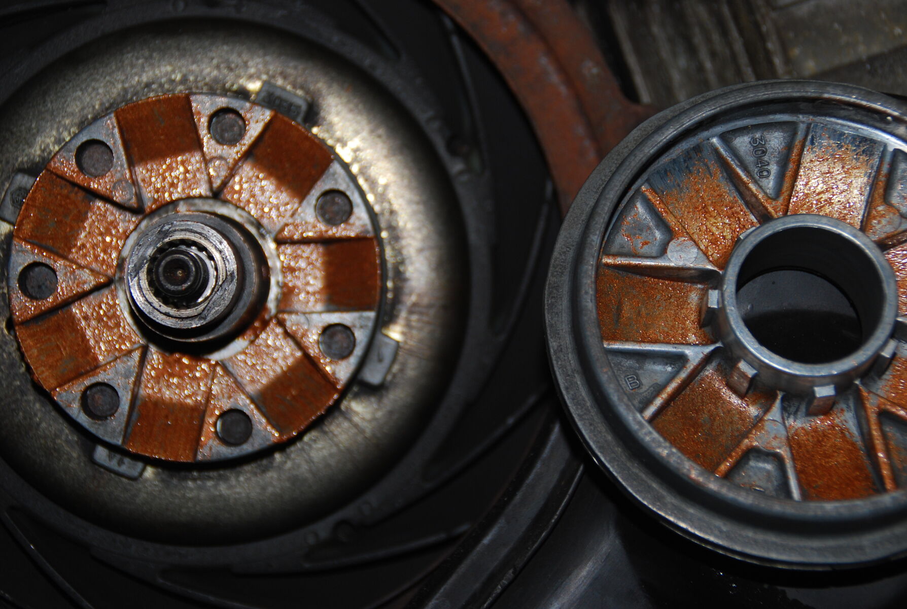

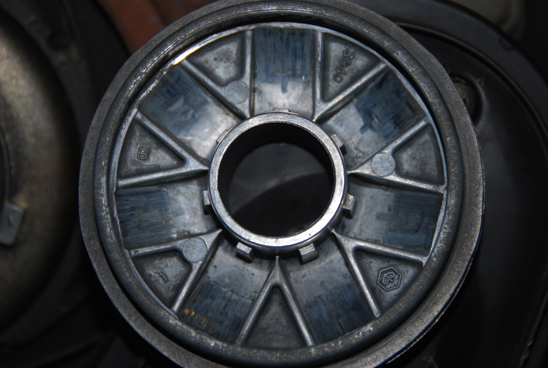

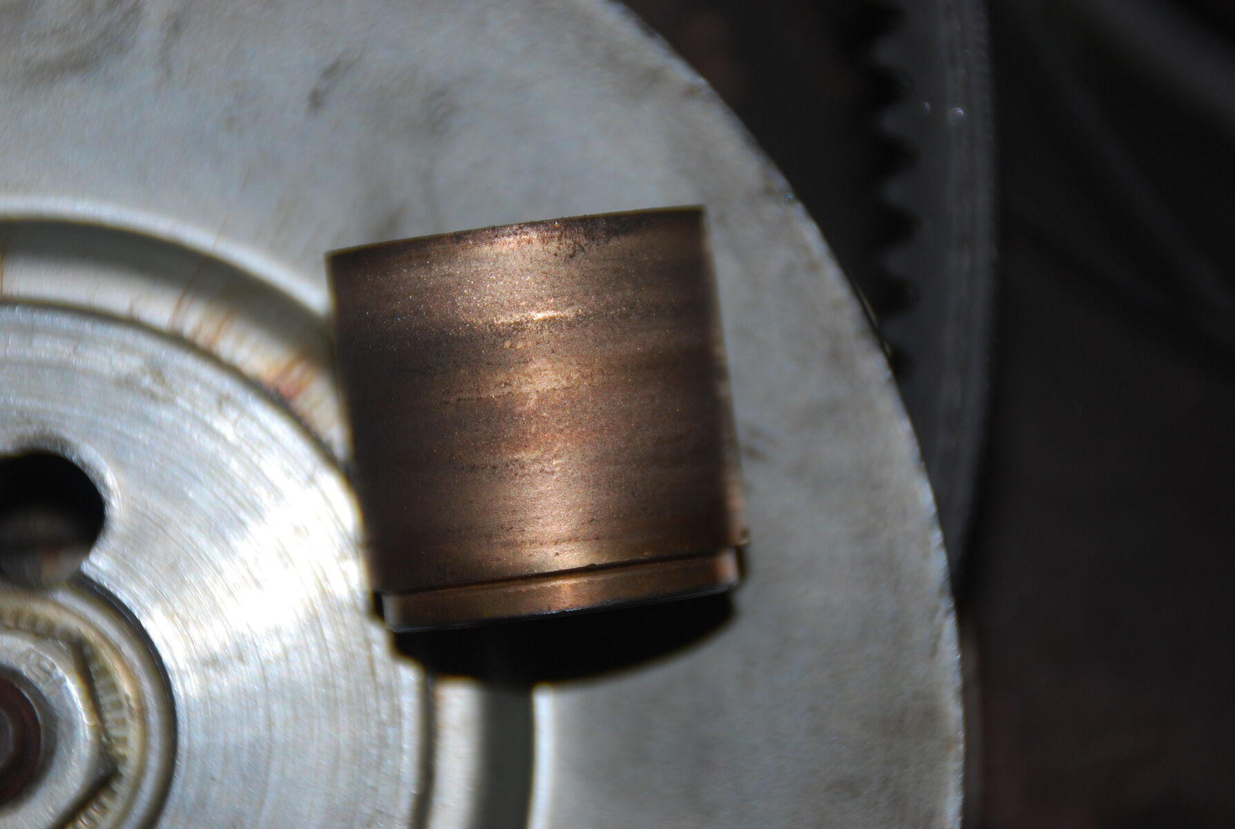

  • Hi, hab mal ein paar Bilder von der Vario hochgeladen. Da ich keine Ahnung davon habe hier die Frage ist Sie noch OK, sind doch einige Laufspuren zu sehen. Hab jetzt mal ein wenig (wie hier im Forum öfters erwähnt) Kupferpaste drangemacht.
    Beim Auseinanderbauen hab ich auch gemerk das die Mutter nicht mit 45 N angezogen war, vieleicht lag es ja da dran.
    Allerdings ist das Wetter aktuell so mies bei uns das ich zu einer Probefahrt und für ein kleies Video zu dem Problem keine Lust hab.
    Eine Frage noch, die Hülse auf der Achse kommt doch mit dem Absatz zur Motorseite.

  • wie schon gesagt, ich kenne diese Variomatik nicht, aber die alles andere als runde Öffnung in der Mitte des auf der Antriebswelle sitzenden Teils beunruhigt mich. Wie sollen sich die beiden Teile, auf die die Rollen wirken, gleichmäßig voneinander weg und aufeinander zu bewegen ( passt zu deiner Beschreibung eines " Schaltrucks " ) - aber vielleicht muss das ja so aussehen...
