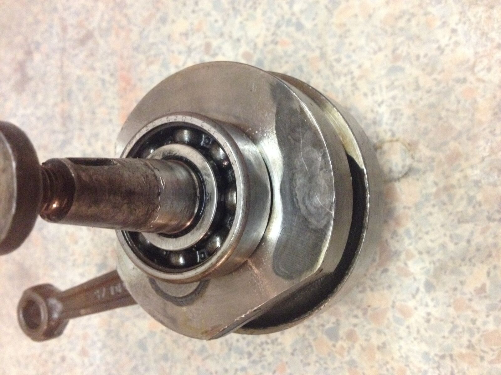

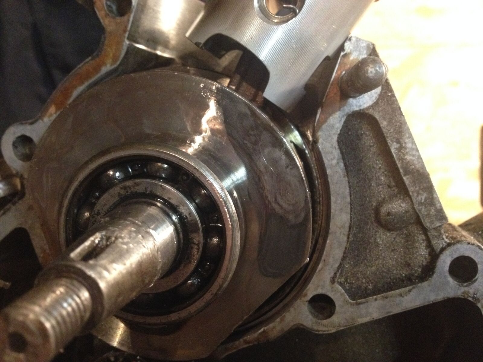

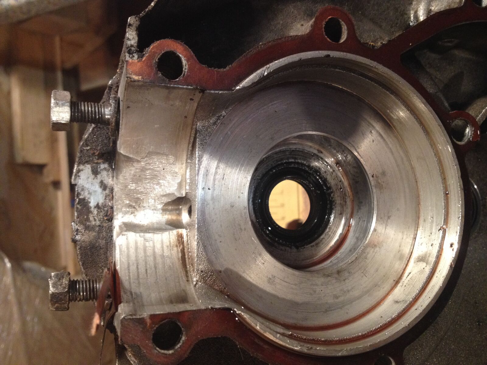

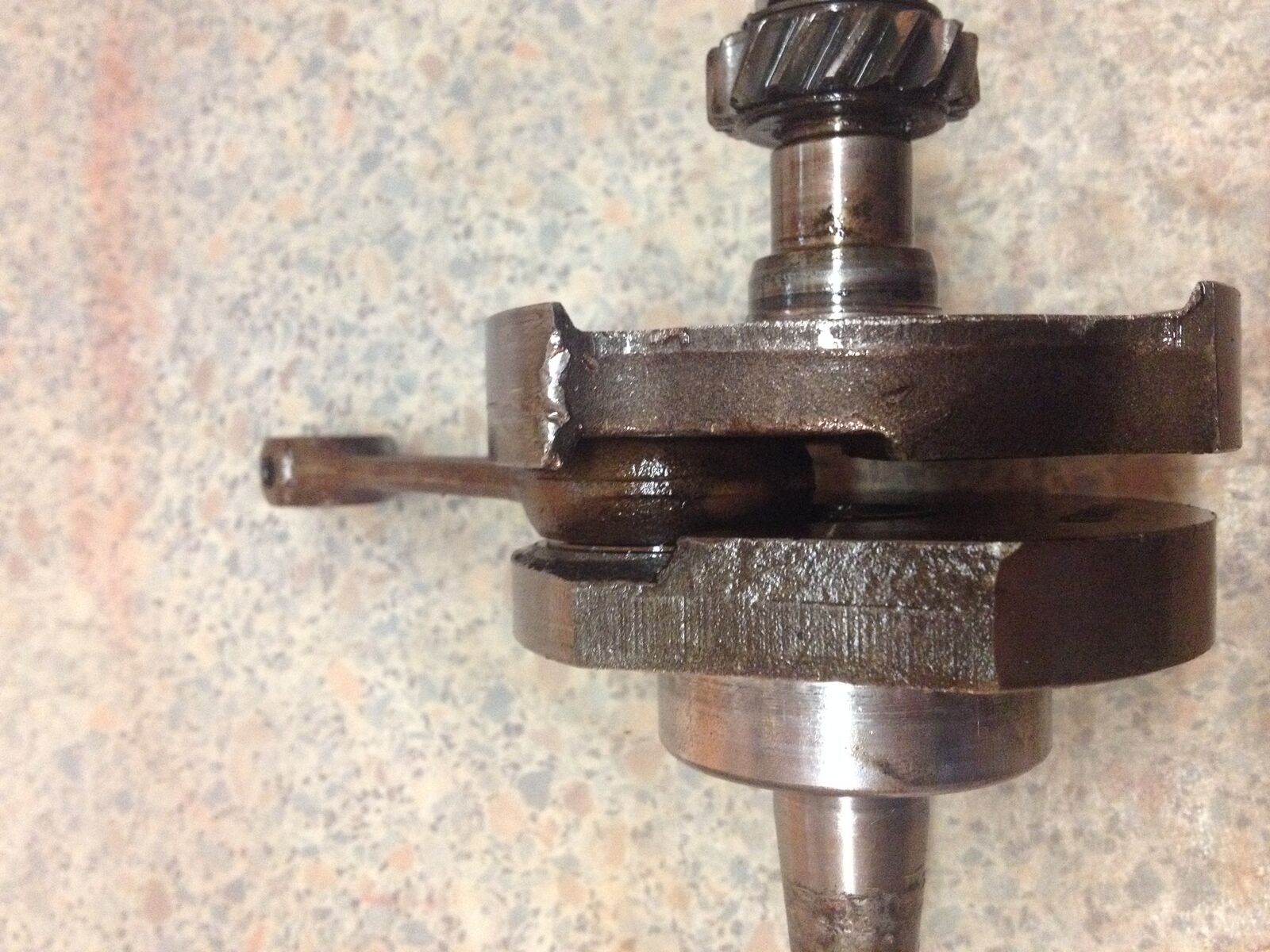

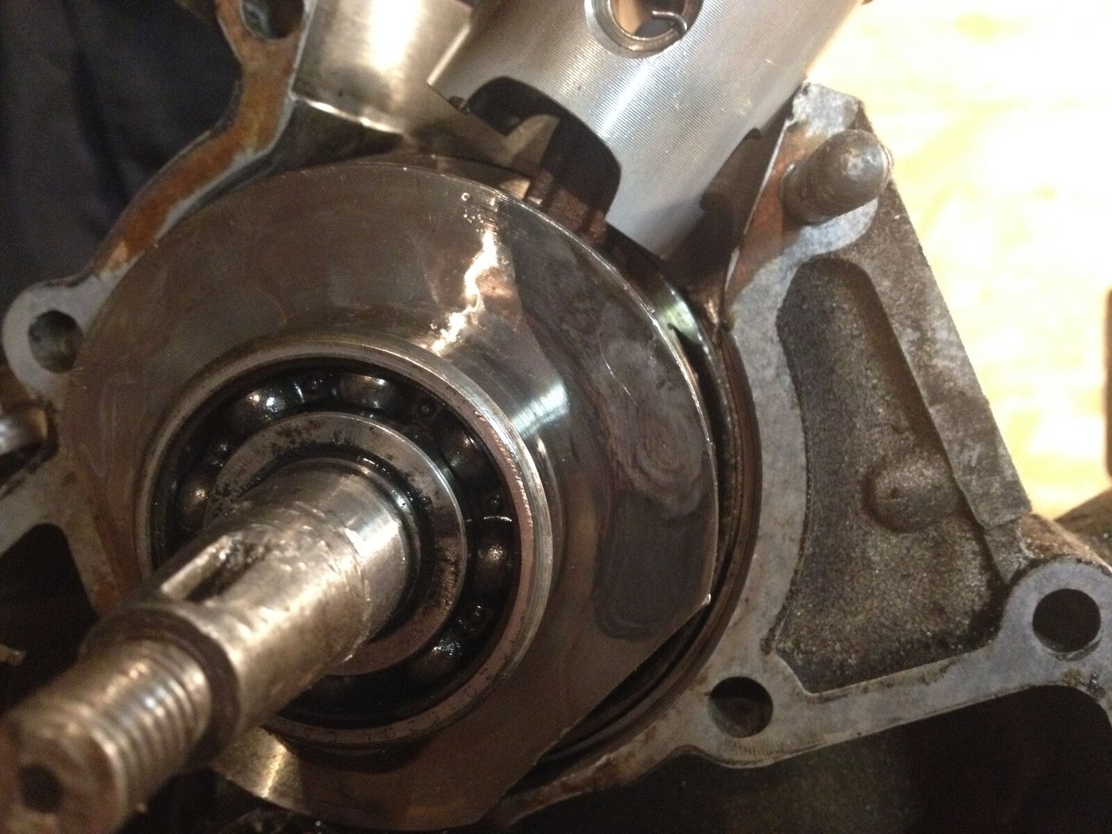

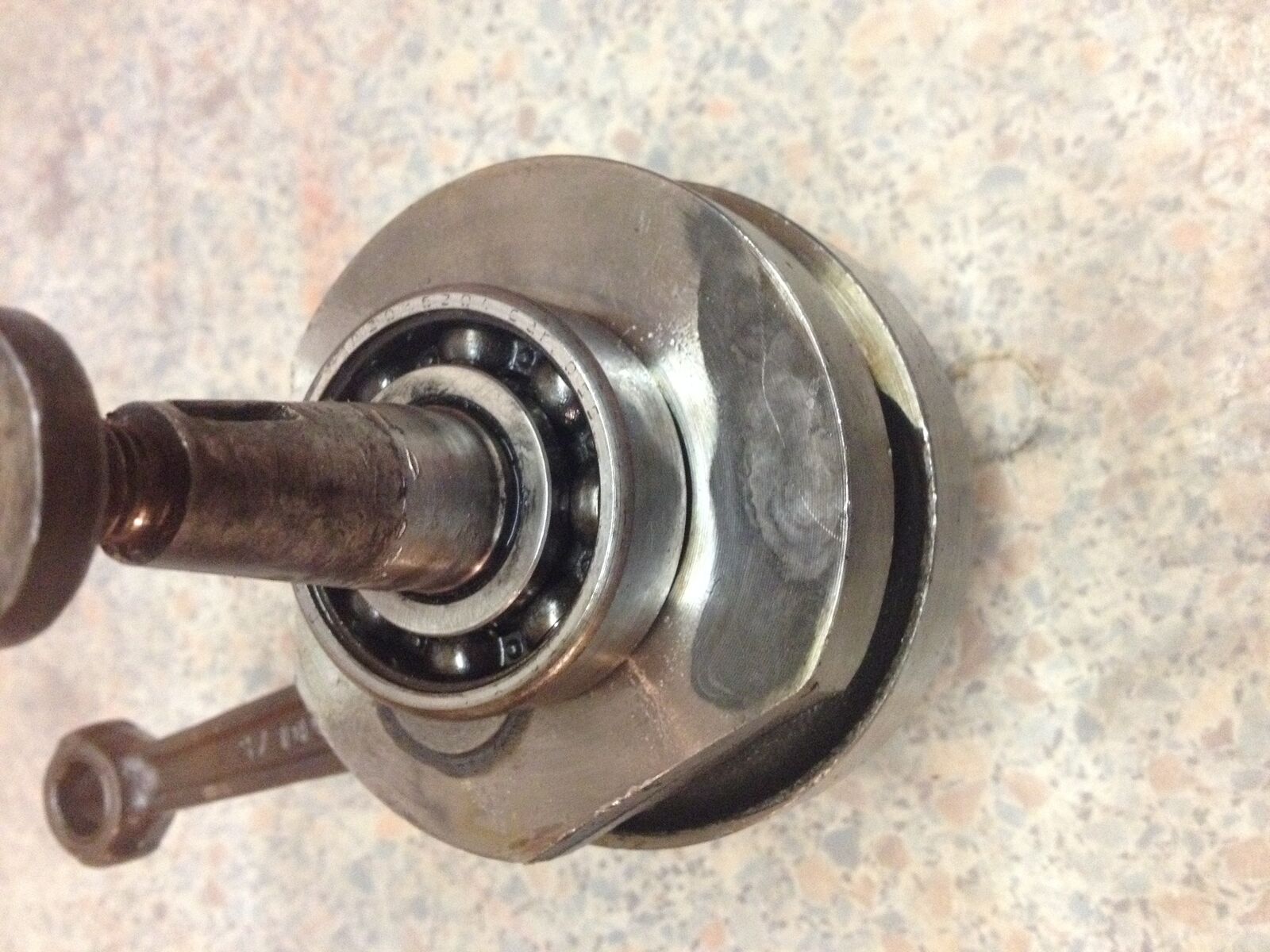

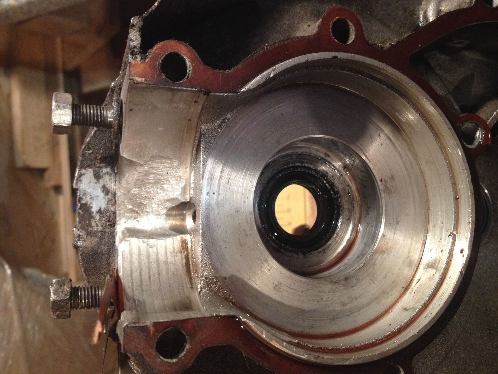

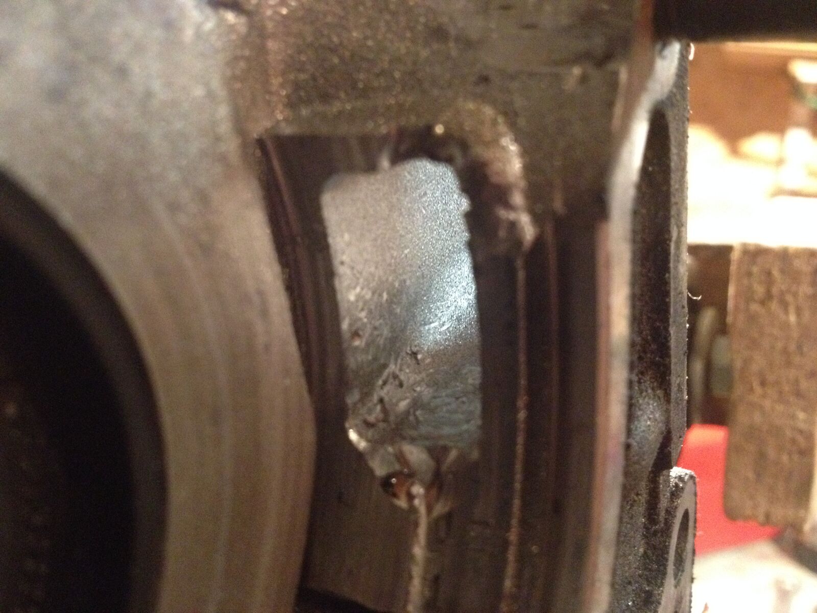

    Der Winter ist endlich da und mein Projekt kann endlich starten. Habe vom Kauf meiner Vespa noch den Ersatzmotor hier liegen den möchte ich komplett überholen und mit einem DR 75 versehen. Beim aufmachen des Motor sind mir aber schon erheblich Macken im Rahmen und an der Kurbelwelle aufgefallen und weil ich nicht der größte Motorexperte bin, wollte ich mal eure Meinung hören ob das nicht weiter tragisch ist oder ob ich da doch Teile tauschen sollte.

    Drehschieber scheint hin zu sein.

    Jep, danach sieht es tatsächlich aus. Ansonsten aber viel Spaß bei deinem Projekt :)
    "If nothing goes right, go lift!"
    • November 27, 2015 at 12:06
    Alter, was ist denn da passiert? Also, die Kurbelwelle und auch der Drehschieber sind weitgehend hin. Den Drehschieber kannst du dir evtl. beim User Kobold (hier und im GSF) neu aufschweißen und spindeln lassen. Sonst den Drehschieber weg und auf Membran gehen. So ist der Drehschieber aber echt nichts mehr.
    Die Fräsungen (die sind auch ganz toll :S ) an den Motorüberströmern kann man eventuell noch nutzen, je nach dem, ob das dann noch mit dem avisierten DR75 passt. Zur ZGP kann ich nix sagen.

    Kurbelwelle ist auch im Arsch ... würde ich mal behaupten !

    Weis auch nicht was da passiert ist, soll wohl so noch gelaufen haben...
    Die Kurbelwelle muss wohl mal nen mächtigen Schlag bekommen haben und an der einen Stelle sieht sie so aus als ob sie mal geglüht hat :/
    Was genau meinst du mit auf Membran gehen :whistling:
    • November 29, 2015 at 11:42
    Drehschieber wegfräsen und den jetzigen ASS (Ansaugstutzen) auf einen Membran-ASS tauschen. Aber ganz ehrlich: Wenn man das macht und dann schön mit den Einlaßzeiten Potenzial schaffen kann, würde ich mir überlegen, gleich einen größeren Zylinder z.B. 130 ccm o.ä. zu verbauen. Das zieht natürlich noch weitere Veränderungen des Motors (Übersetzung, Auspuff, Gaser und Kurbelwelle) nach sich. Wenn du den passenden Lappen hast, sollte man das ggfls. mal überlegen.
    Kostet natürlich, aber den Motor aufzubauen auch.

    P.S.:Kurbelwelle Original mit 43 er Hub hätte ich noch als gebraucht.
    Die Eigene muss aber nicht hin sein, kann durch Sprit/ Kondenswasser und seitwärts liegende Lagerung oxidiert/ passiert sein.

    • December 2, 2015 at 13:19
    Sonst schreib den Kobold an =>fräsen, drehen, schweißen, lasern. alles aus einer hand
    der kann dir den drehschieber evtl. wieder richten. preise und dauer weiß ich nicht.
