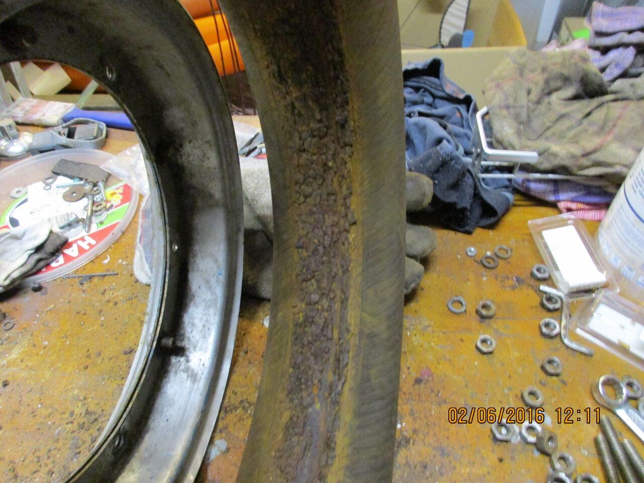

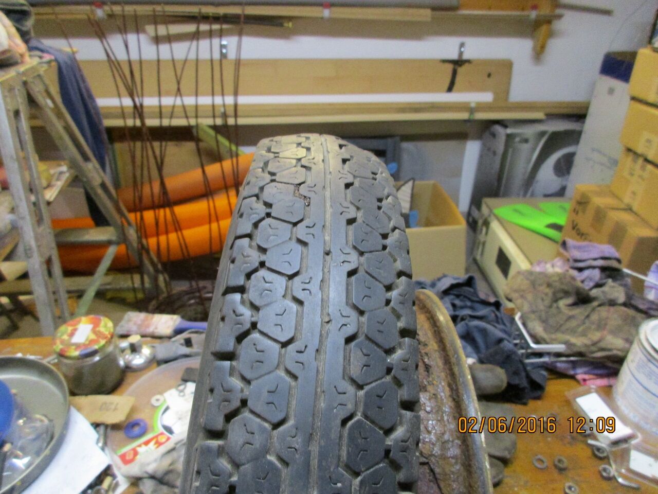

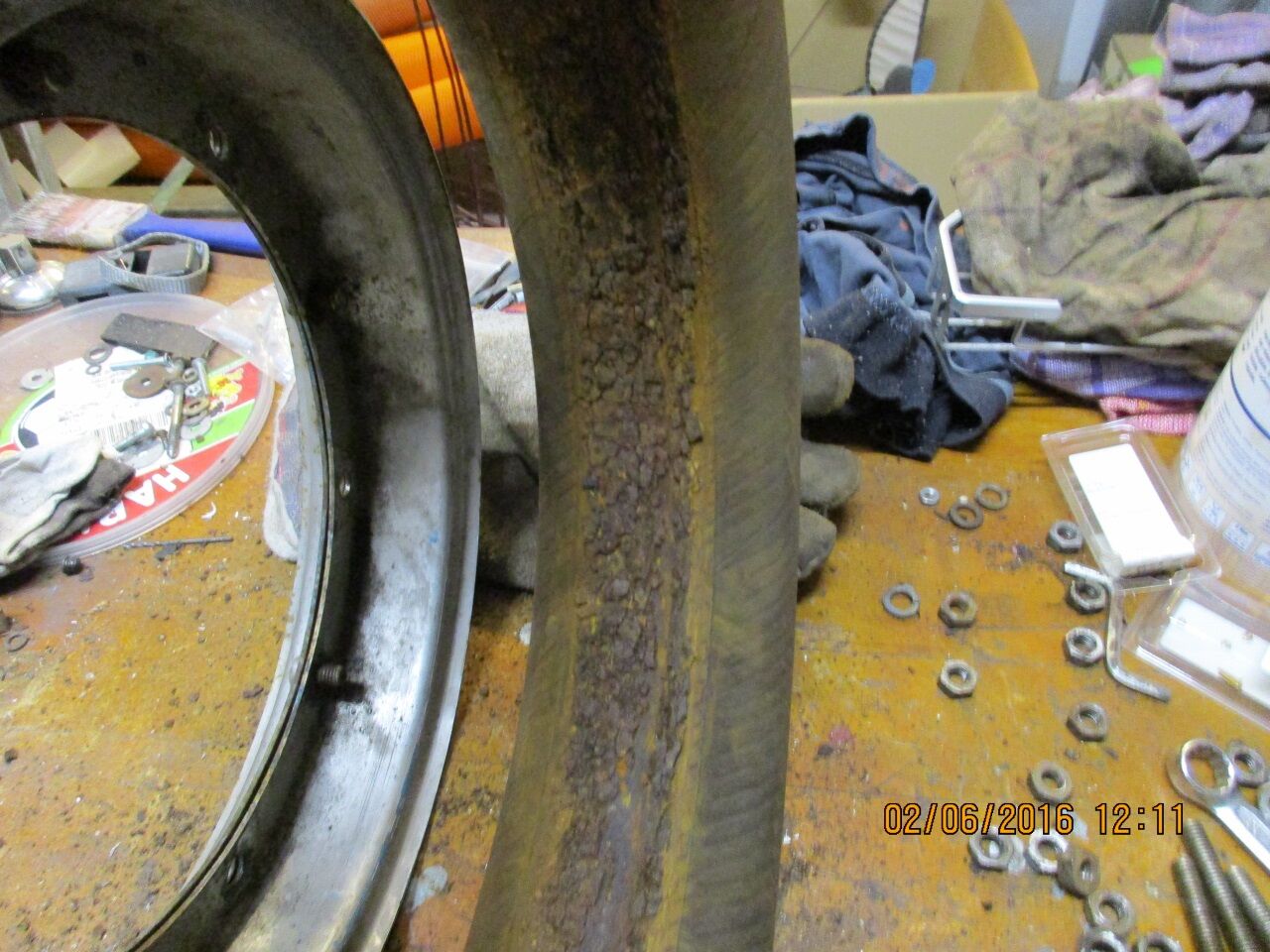

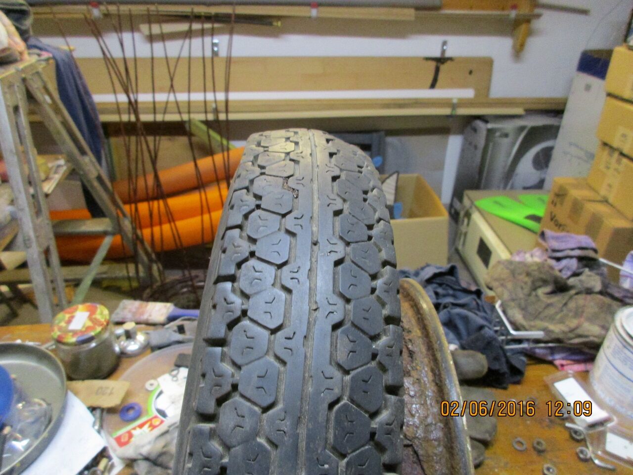

    Die letzten chirurgischen Schnitte sind getan und - tada! - Reifen, Felge und Schlauch sind geteilt. Der Reifen ist noch nicht mal zwanzig Jahre alt und sieht eigentlich noch ganz frisch aus:
    Beim Zusammendrücken treten allerdings leichte Risse auf *seufz* also doch ein neuer :D

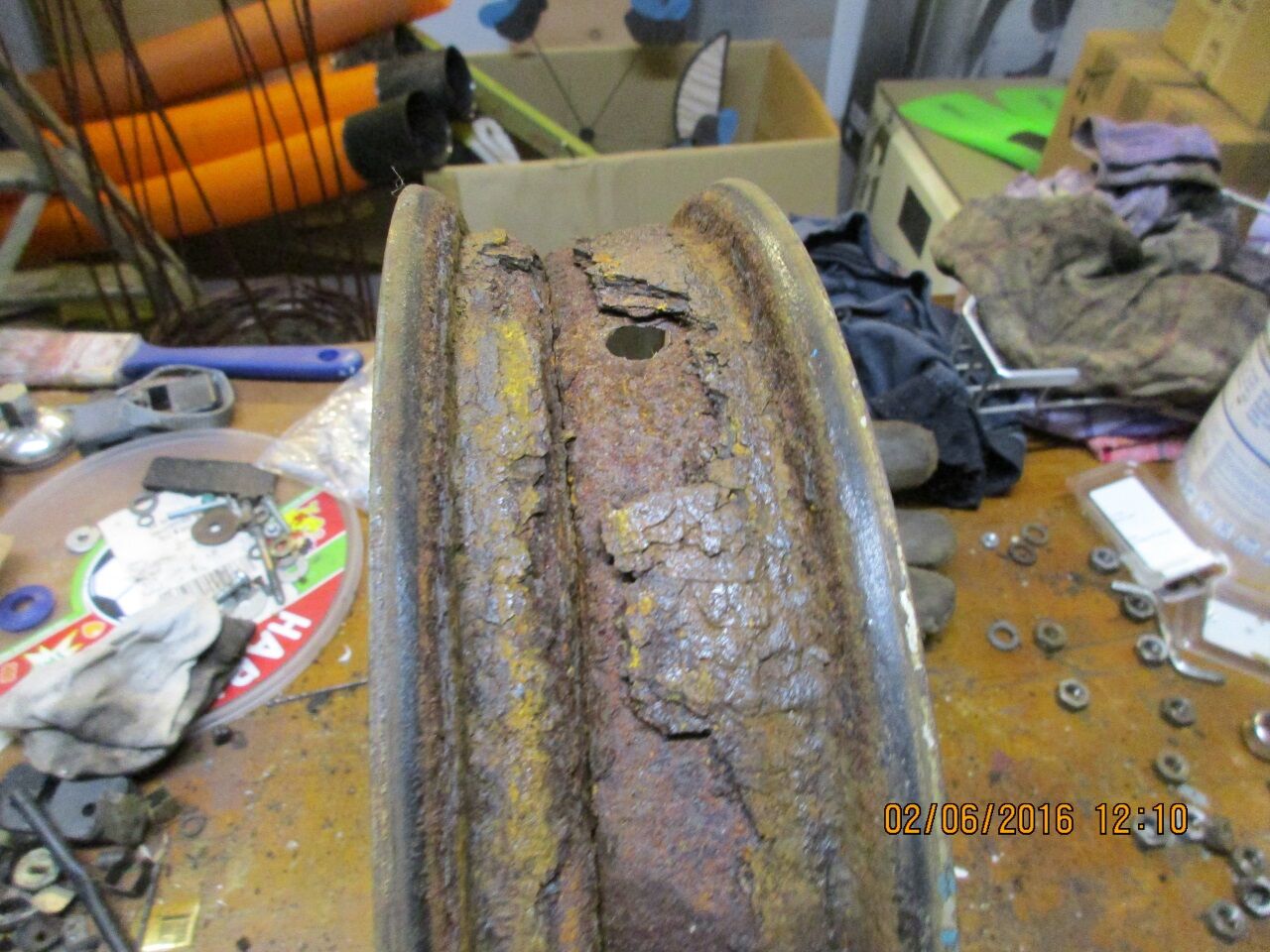

    Die Felge macht den Eindruck, als ob sie lieber ersetzt werden will:
    Sieht jemand Potential?
    Oder hat jemand Bedarf an einer leicht angerosteten Felge?
    Letztendlich Muss ich noch die Rostreste vom Schlauch kratzen. Nach zehn Jahren Standzeit hält der Schlauch die Luft immer noch problemfrei:
    Der nächste Schritt wäre jetzt alles zum Sandstrahlen zu bringen...

    Also ich würde den Schlauch austauschen. Mir ist mal ein Schlauch wegen Altersschwäche in einer Kurve kaputt gegangen. Das war nicht so angenehm.
    • February 6, 2016 at 15:24
    • #24
    Felge mit Reifen und Schlauch kannste wegschmeißen !!
    Oder bist Di ne Katze mit 9 Leben ?

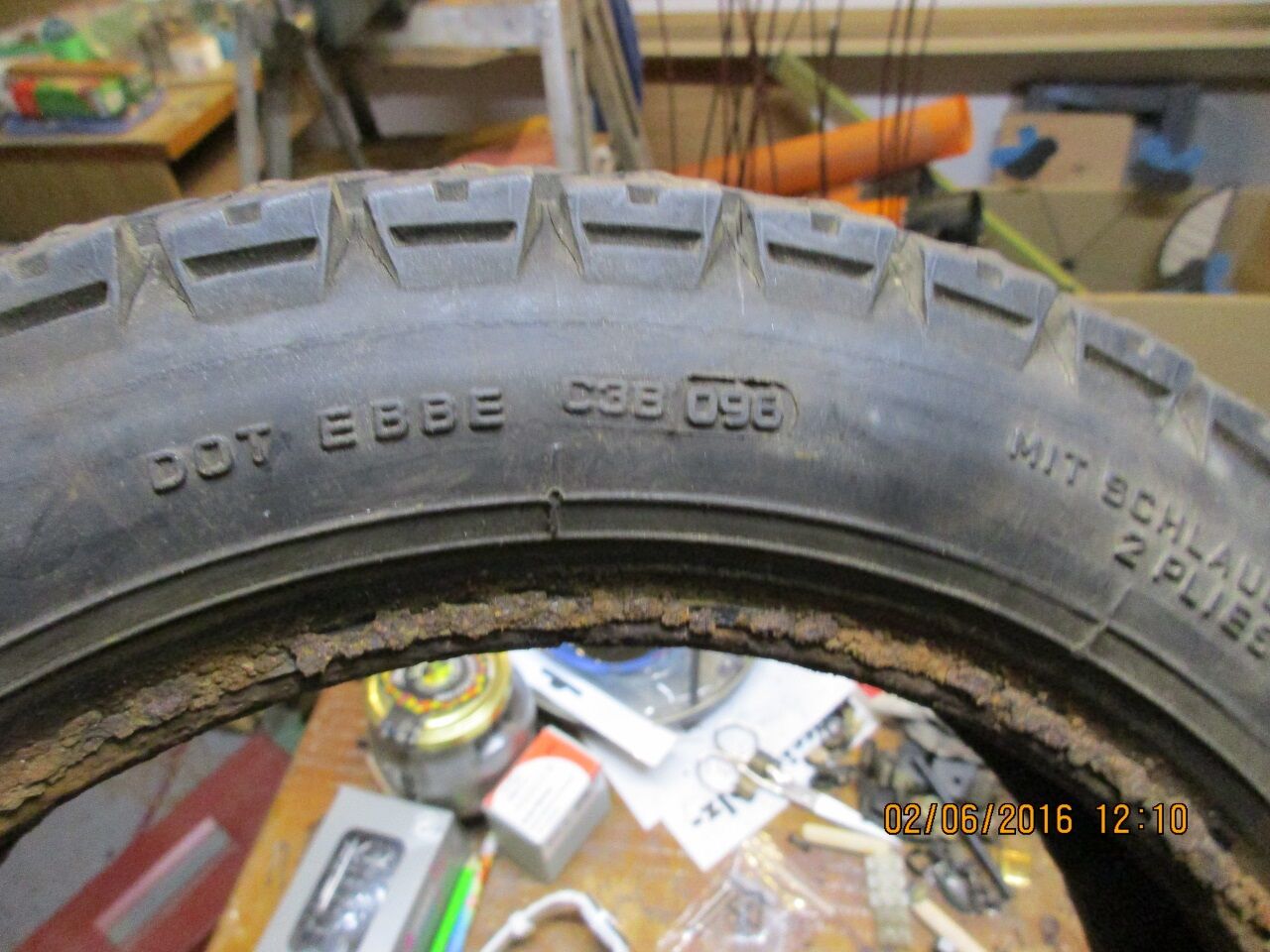

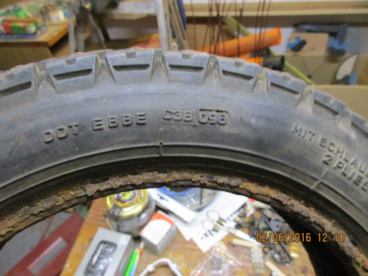

    Der Reifen ist sehr wohl älter als 20 Jahre.
    Alte Reifen von 1980-1989 : DOT Nummer XX Y.
    XX ist die Kalenderwoche, Y die Endziffer des Jahres
    Alte Reifen von 1990-1999 : DOT Nummer XX Y ◄.
    XX ist die Kalenderwoche, Y die Endziffer des Jahres. Der Dreieckspfeil ist einzigartig für Reifen der 90er Jahre
    Reifen von 2000-Heute: DOT Nummer XX YY.
    XX ist die Kalenderwoche, YY die 2 Letzten Stellen des Jahres.
    Ich persönlich ersetze den Schlauch immer mit, wenn der Reifen ersetzt wird.
    Reifen muss definitiv Ersetzt werden, der Ist zu alt. Die Weichmacher sind weg und der ist Härter als ein Stein.

    ...kannst strahlen, pulvern und von mir aus auch die alten Mäntel und Schläuche aufarbeiten...
    ..wenn aber für wen anderen, dann neue Felgen, Mäntel und Schläuche! Bei neuen Felgen kommst auch
    nicht in Versuchung die alten Sprengringe wieder zu verwenden, da sind neue dabei!

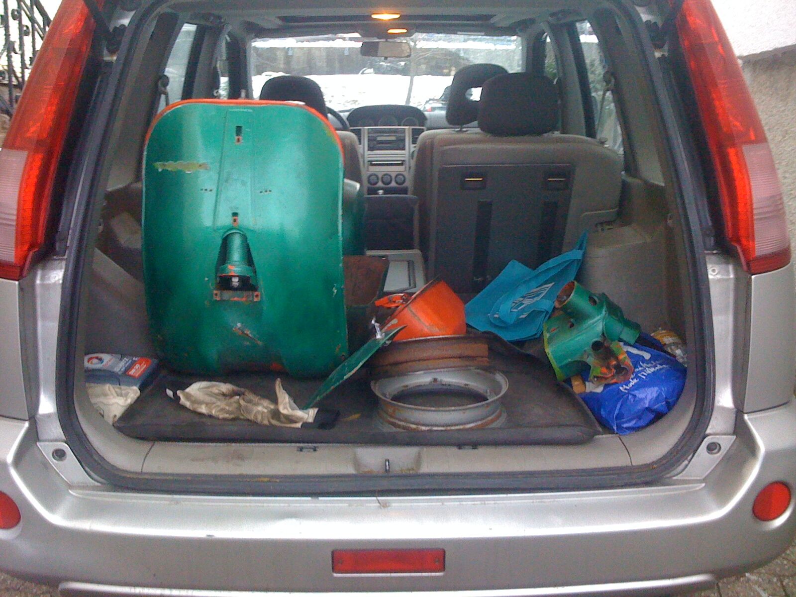

    Karosserie geht zum Strahlen:
    Uiuiui, langsam wird es ernst...

    • February 12, 2016 at 18:51
    • #35
    ...jetzt enttäuscht du mich ein wenig!
    Ich dachte, du legst bevor es zum Strahlemann geht, noch den O-Lack frei ;)

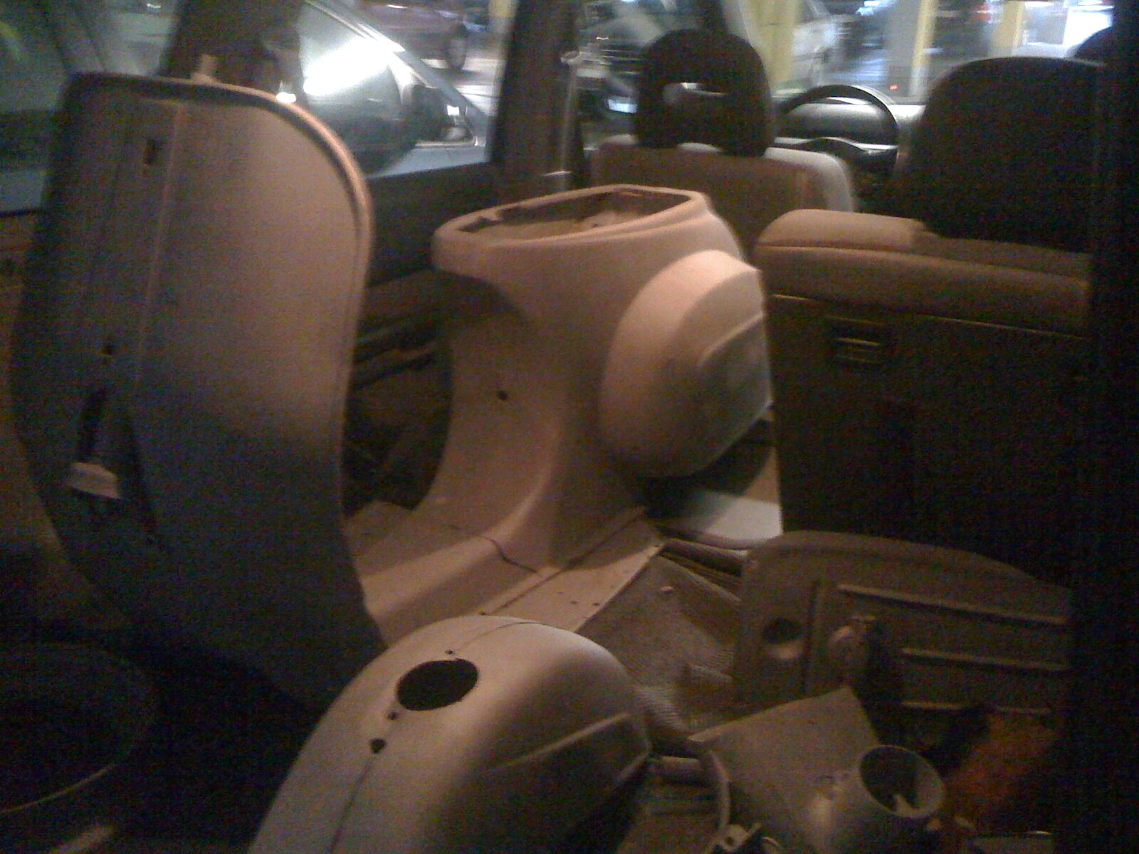

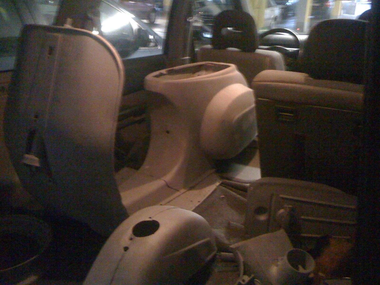

    Gestern hat der Strahler angerufen, dass die Special fertig ist. Da es mir gestern nicht mehr gereicht hat, habe ich sie heute morgen abgeholt.
    Wie das bei älteren Damen so sein kann, sollten die Veranstaltungen lieber im Halbdunkel stattfinden, sonst sind die Macken zu sehr zu sehen:
    Nähere Begutachtung mit dem Lackierer / Karosseriebauer brachte dann zusätzliche Belüftungslöcher zum Vorschein, die entweder eine Kernsanierung bedeuten, oder eine Investition, die unsinnig ist. Außerdem war zu sehen, dass der Strahler mit den ganzen Ecken und Kanten überfordert war. Definitiv macht es wohl mehr Sinn Kotflügel, Kennzeichenhalter und Motorklappe zu ersetzen. Die Bodengruppe ist porös wie ein Melitta-Filter und neben der Stoßdämpferaufnahme könnten Velux-Dachfenster eingebaut werden. Dafür machen Tank und Lenker einen super Eindruck.
