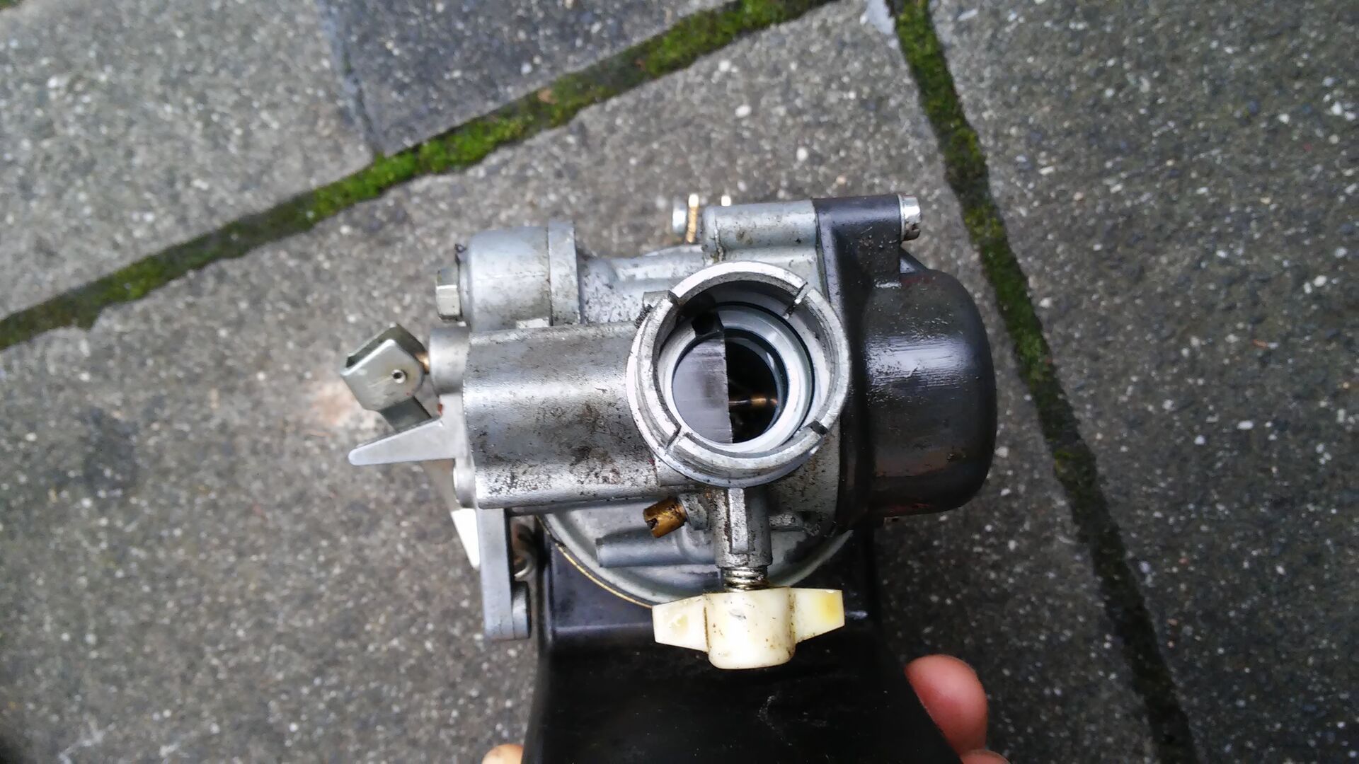

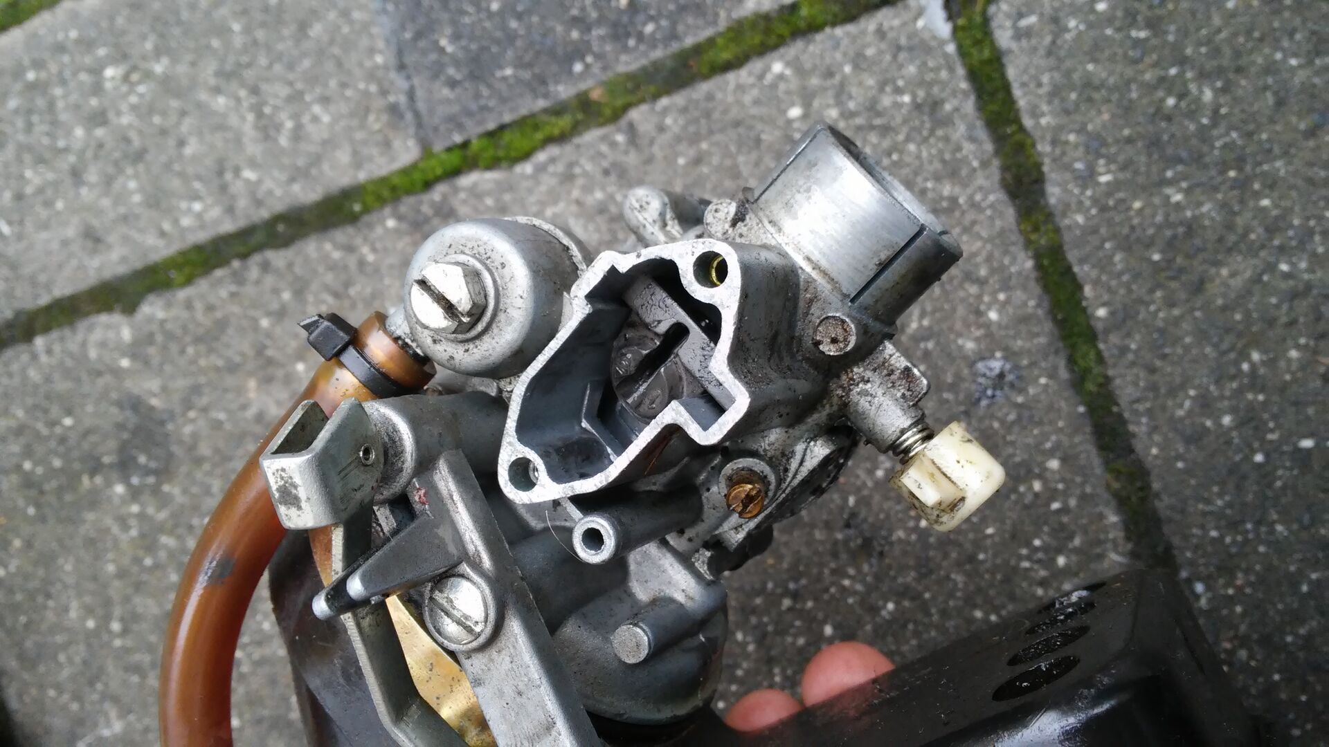

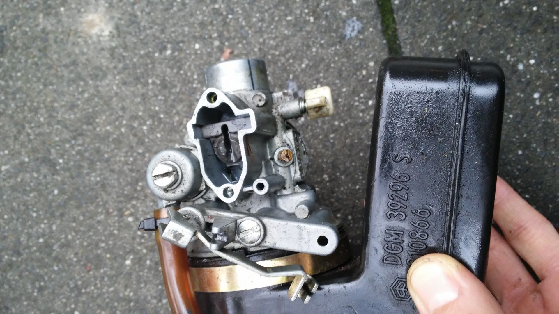

    Hallo ihr alle,
    Nachdem ich einige Zeit fröhlicher Mitleser für allerlei Lösungen von kleineren Problemen an meiner PK50 XL2 war, hab ich mich jetzt endlich mal angemeldet mit einem mittelgroßen Problem: Der Gasschieber klemmt im Vergaser.
    Ich hab den Vergaser ausgebaut und komme jetzt aber nicht weiter. Wie krieg ich den Gasschieber erstens raus und dann wieder zum reibungslosen Laufen?
    Anschließend die Frage, ob jemand aus dem Raum Aachen kommt und eventuell in Ultraschallbad hat, in das ich den Vergaser mal legen könnte, nachdem ich ihn zerlegt habe?
    Freue mich über jede Antwort, vielleicht wird das ja vor Weihnachten nächstes Wochenende noch was, sonst mit mehr Zeit im neuen Jahr.
    Felix

    wieviel gewalt brauchts um sonnen gaser zu verbiegen?
    bewegt sich der schieber gar nicht mehr? kannste freischleifen, schieber raus und mit schleifpaste passend machen.
    oder einfach nen neuen nehmen.

    • December 15, 2015 at 18:59
    Warum bewegt sich der Schieber nicht? Ist der Vergaser sehr lange nicht benutzt worden und es hat sich eine Oxidschicht vom Alu gebildet, ist aber relativ selten, oder gibt es einen Fremdkörper zwischen den Flächen? Ich würde den Vergaser komplett in alle Teile zerlegen (alle Plasikteile entfernen !), und dann vorsichtig mit einer Campinggasflamme oder Heißluftföhn die entsprechende Stelle erwärmen auf ca. 150 Grad, Spucke zischt, und dann mit Spitzzange oder besser Schraubendreher als Hebel versuchen, ob der Schieber gängig wird - aber bloß vorsichtig arbeiten, Alu bricht schnell.Carambaspray hilft auch....

    • December 16, 2015 at 16:43
    Die Vespa ist viel in Bewegung, das ist es ja...
    Der klemmt einfach in der Führung. Ich kann den mit dem Haken unter großer Kraft bewegen, aber auch nicht rausziehen.
    Der muss ja einfach oben aus der Führung raus, oder?
    Das mit dem Erwärmen versuch ich die Tage mal.

    • December 16, 2015 at 17:01
    Jup, nach oben raus! - WD40 oder sowas rein, vielleicht hilfts ja (schaden wirds nicht ;) )
