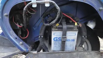

    mein Name ist Dennis 39 aus Hamburg. Ich hatte vor ca 18 Jahren mal eine V50N und bin heute durch Zufall wieder Besitzer einer Vespa geworden.
    Ich habe heute mal Ebay Kleinanzeigen durchsucht und dann diese PK50 XL2 HP4 gesehen.
    Hier der Original Text:

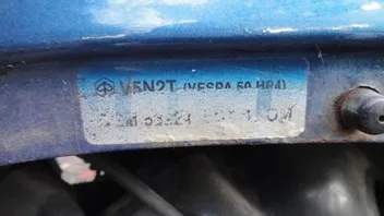

    Verkauft wird eine PK 50 XL2 HP4, Bj 96, V5N2T0091XXX

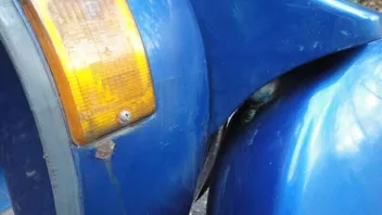

    Einige Teile wohl noch im O-Lack…vorne/unten am Beinschild und unter den Trittmatten wurde mal nachgepinselt. Keine Welle hinterm Koti, jedoch Durchrostung am rechten Trittblech und leichte Rostansätze hinten rechts + vorne Blinker/Beinschild (siehe Fotos).
    Sonst die üblichen leichten Gebrauchsspuren, keine großen Dellen/Beulen.
    Hat zwar das HP4 Emblem am Handschuhfach aber laut Vorbesitzer wohl kein AluZylinder, evtl anderer Motor drin??
    Hab Sie so gekauft und nix dran gemacht, kann also weder zum Motor noch der restlichen Technik etwas sagen. Hab von PK auch keine Ahnung… Vespa stand lange und springt nicht an! Gänge lassen sich gut durchschalten, Kupplung funktioniert/trennt, Zündfunke vorhanden.
    Wird daher als Bastelfahrzeug/defekt nicht fahrbereit verkauft.
    Ich habe sie einfach gekauft da der Preis gepasst hat denke ich. Zuhause ist sie auch kurz angesprungen. Das letzte Mal ist sie 2012 gelaufen. Jetzt ist der Sprit wahrscheinlich tot und deshalb läuft die nicht.
    Welche Tipps könnt ihr mir geben? Ich will sie erstmal nur zum laufen bringen. Quasi eine Inspektion machen.
    Gruß aus Hamburg
    Dennis

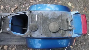

    Alten Sprit raus und Neuen rein. Da zwei Deckel unterm Tank vermute ich mal Getrenntschmierung. Da der Verkäufer aber nicht weiß was für ein Motor drin ist solltest du zuerst mal prüfen ob das stimmt und funktioniert oder du Mischung brauchst. Dann würde ich, wenn er länger stand, ein paar Tropfen Öl in den Zylinder geben und langsam bewegen damit in jedem Fall gleich Schmierung da ist. Event. neue Kerze rein. Dann steht einem Motortest m.E.n. nichts mehr im Wege. Und wenn der Motor läuft sieht man weiter.
    1,018
    60,223
    11,661
    • December 23, 2015 at 09:09

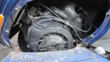

    ist vom motorbild her ein normaler elestartmotor (glücklicherweise mit kickstarter)
    die hp modelle gabe es als
    hp (aluzylinder, 3 gang reiner elestarter)
    hp4 (aluzylinder, 4 gang, kickstarter mit elestarter)
    hier ist ein normaler "elestart mit kickstarter" motor verbaut.
    sieht doch nicht so schlecht aus. wenn der motor mal gelaufen ist, dann:
    1) gaser raus und saubermachen
    2) tank bei schmutzbefall saubermachen und kontrollieren, ob der sprit problemlos zum gaser nachläuft
    3) neuen sprit rein (geringe altspritmengen bis 25% sind problemlos)
    4) gas geben und damit rechnen, dass eine motorrevision notwendig werden wird.

    Der eine Deckel ist für den Sprit ( Im Bild links), der Andere Deckel ist die Abdeckung für den Tankgeber.
    Getrenntschmierung gibt es in der PK-Baureihe lediglich bei der PK Automatik!

    ich hoffe ja das ich mich täuche aber motormäsig sieht das für mich nach einem standart pk motor aus und nicht nach hp4
    er har die kleine zylinderabdeckung und kein hp4 pohlrad drauf.

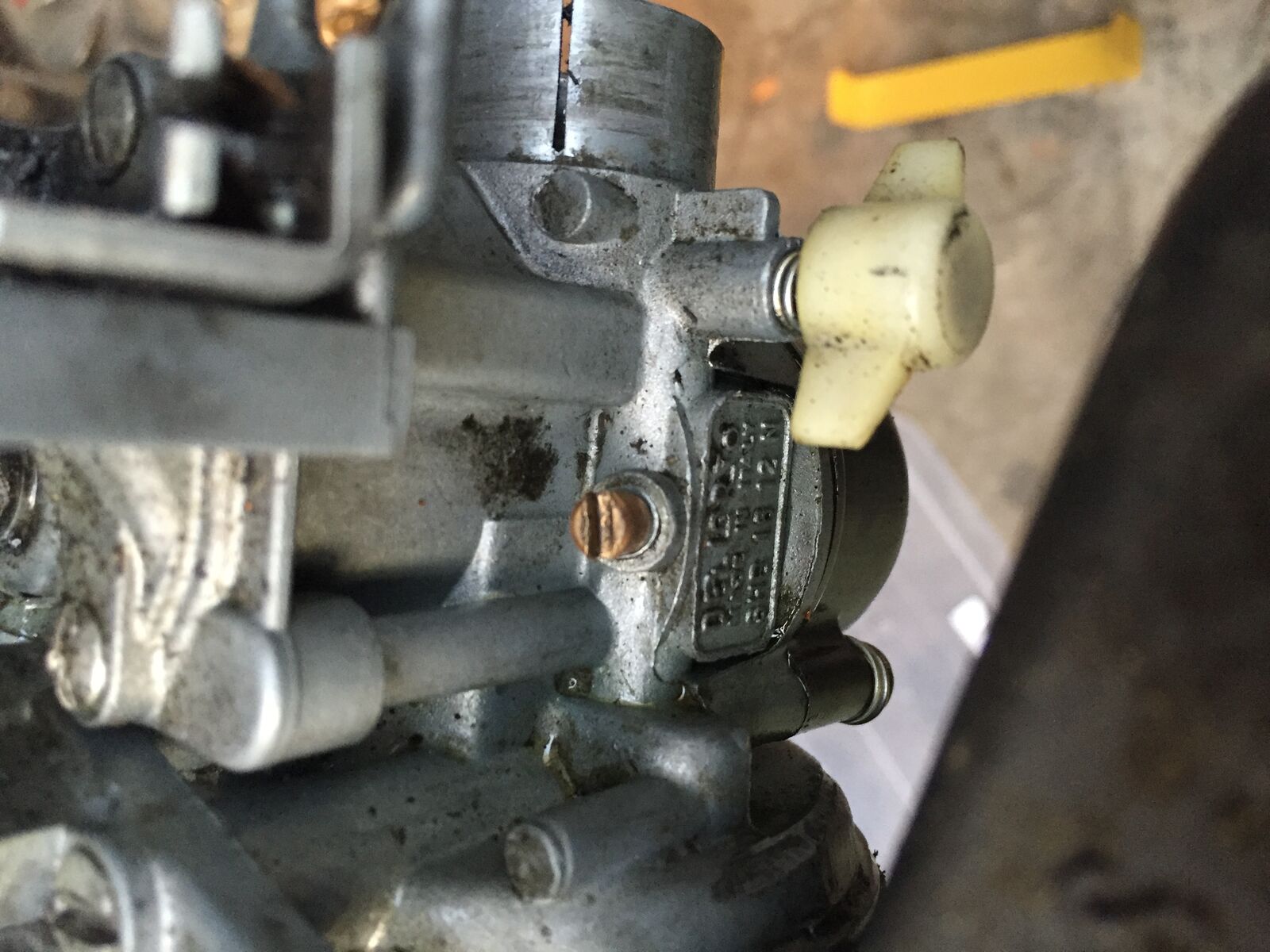

    issn 16.12er drauf? kannste plug and play gegen nen 16.16F tauschen.

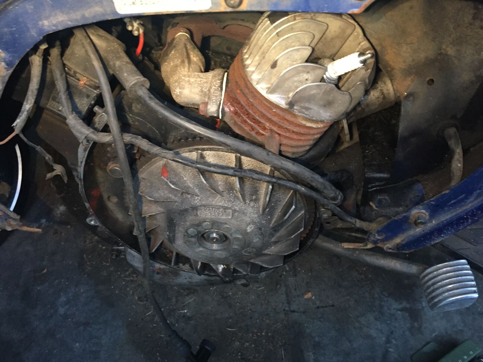

    wenn du n foto vom zylinder unter der plastikhaube machst, kann ich dir sagen, ob da möglicherweise schon n 75er drauf ist.

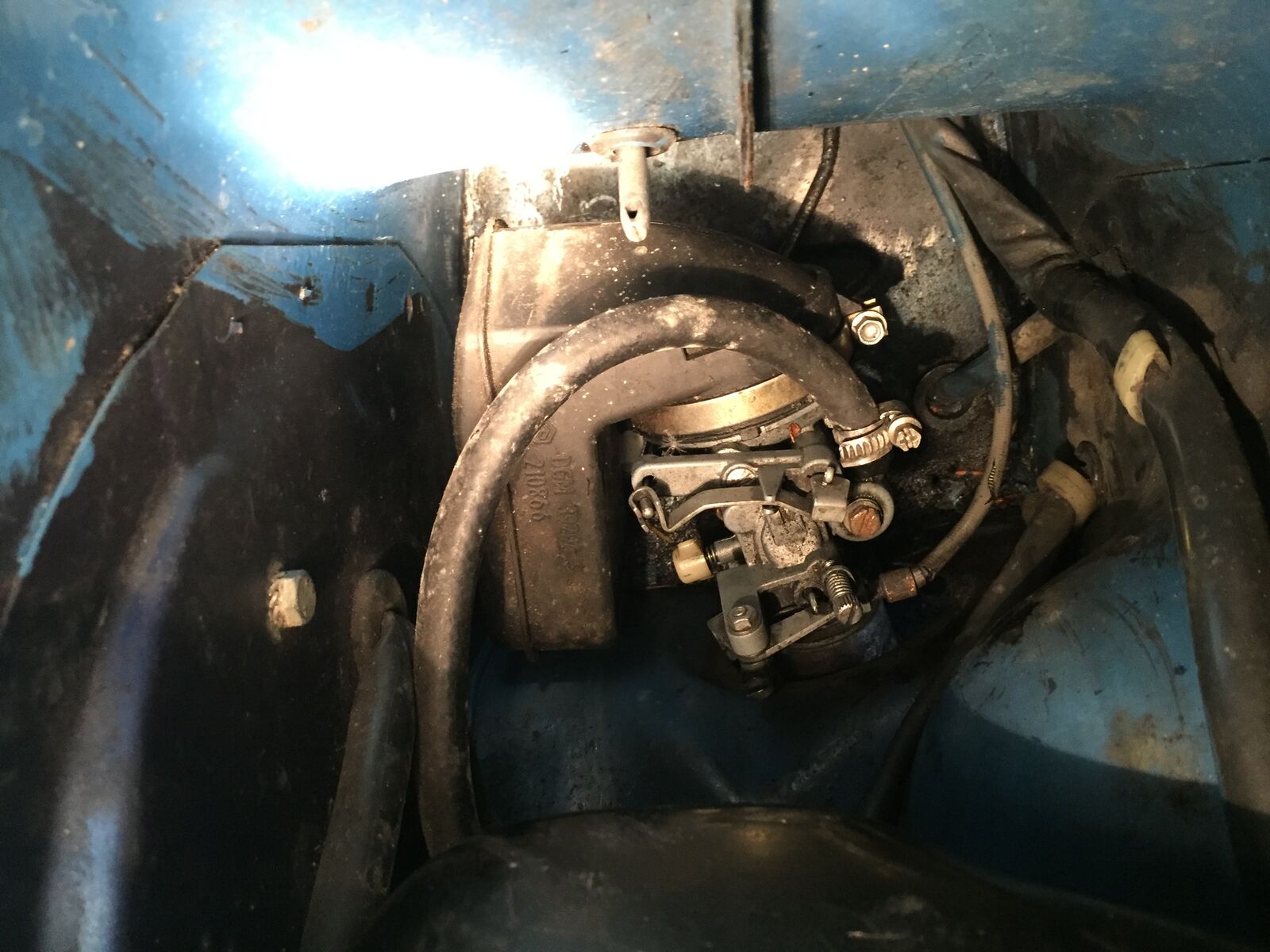

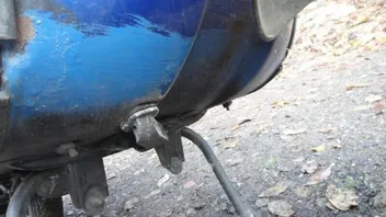

    so ich habe die PK mal etwas zerlegt. Ich glaube ich weiß auch warum sie nicht lief.
    Der Stift vom Benzinhahn war ab und der Benzinhahn war daher die ganze Zeit geschlossen
    Hier sieht man das:
    Hier ein paar Bilder der restlichen Aktion:
    Gruß Dennis

    • December 24, 2015 at 09:57

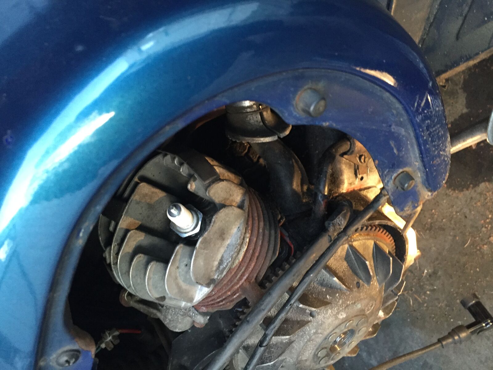

    hi also meine vermutung das dein motor nichtr mehr viel mir einer hp4 gemeinsam hat hat sich mit den bildern bestätigt.
    Der zylinder der bei dir verbaut ist ist auf jedenfall der original 50ccm gußzylinder und nicht det aluzylinder.
    Besorg dir ein 16/15f vergaser und er wird besser laufen.

    naja, kirche im dorf lassen. so ein drama ist das nicht.
    das ist halt n normaler pk elestart motor inner hp4.
    die hp4 VORTEILE sind ein aluzylinder und ne längere kurbelwelleneinlasszeit
    die hp4 nachteile sind eine noch kürzere primärübersetzung die ein tuning witzlos macht und der kleinere vergaser.
    für jemanden mit wenig schrauberbock und wenig werkzeug ist der normale motor in meinen augen der bessere. da kannste einfach nen 75er stecken und zufrieden sein.
    wenn du den motor eh aufmachst, ist der hp4 auch blöd, dann machste eh gleich 3,0 / 102 kubik 16.16er. also: wozu hp4? biste sonn ding schonmal gefahren? die zylinder haben immer wieder blöde kaltstarteigenschaften und leiden unter schnell verschleißenden kolbenringen. warum das so ist weiß ich nicht, jedenfalls ist die kompression von den dingern meistens gruselig.
