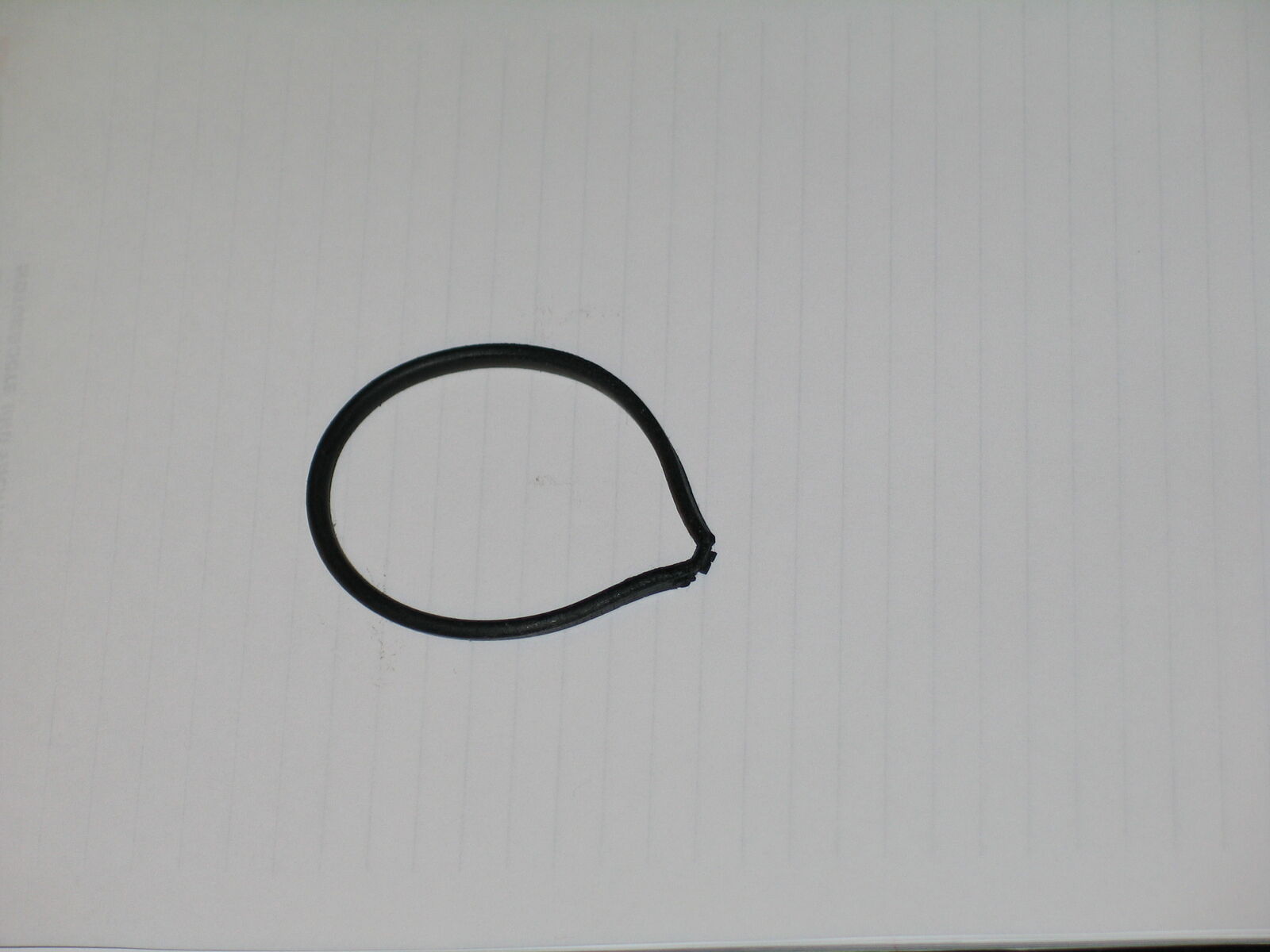

    Moin,
    mein Viton O-Ring am Zylinderflansch ist nach 300-400 Km immer am Ende :(

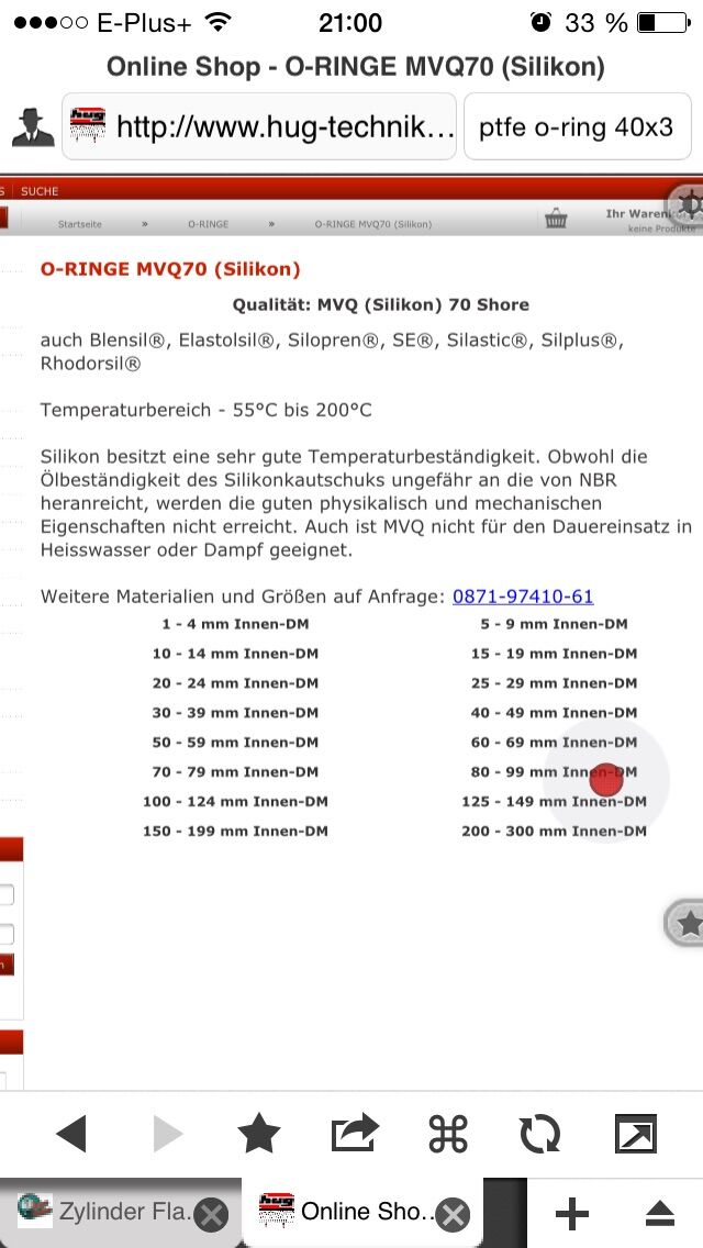

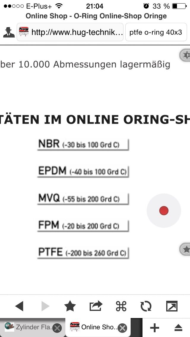

    Das Ding sieht aus, es ob es ihm zu heiß wurde. Da die Viton O-Ringe bei meinem Auspuffhersteller nicht sehr günstig sind, war ich heute in einer befreundeten Kfz-Werkstatt. Der hatte auch Viton Ringe da, meinte aber, die Ringe können max. 150-200 Grad ab, für den Auslas Stutzen zu wenig.
    Wo bekommt man günstig Viton Ringe( 40 x 3 mm)die auch höhere Temperaturen aushalten?

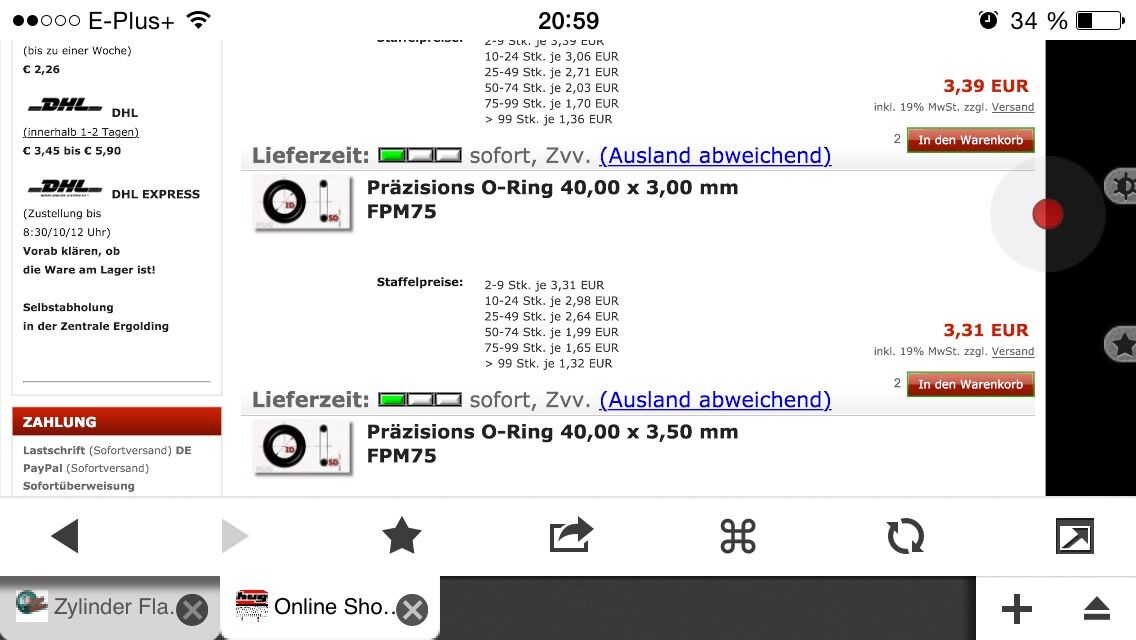

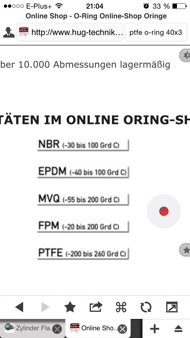

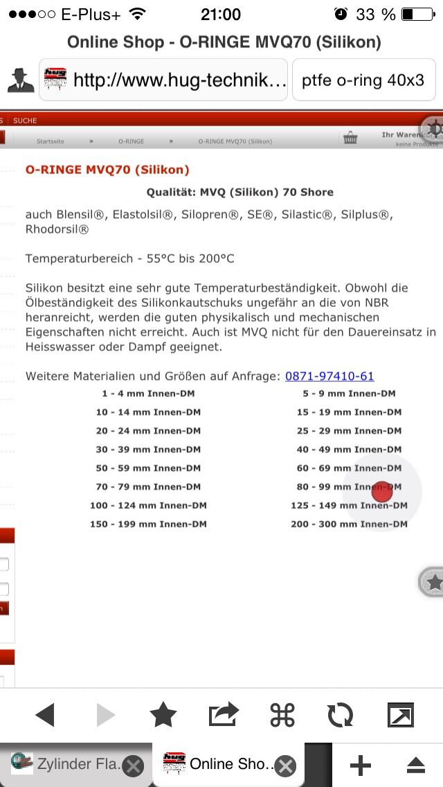

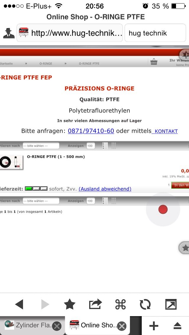

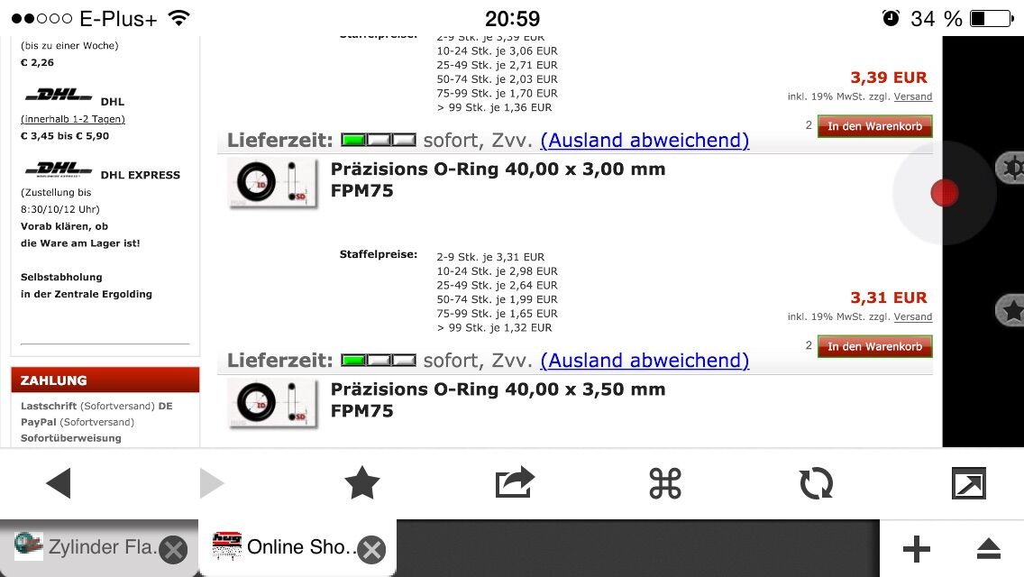

    • January 4, 2016 at 21:03

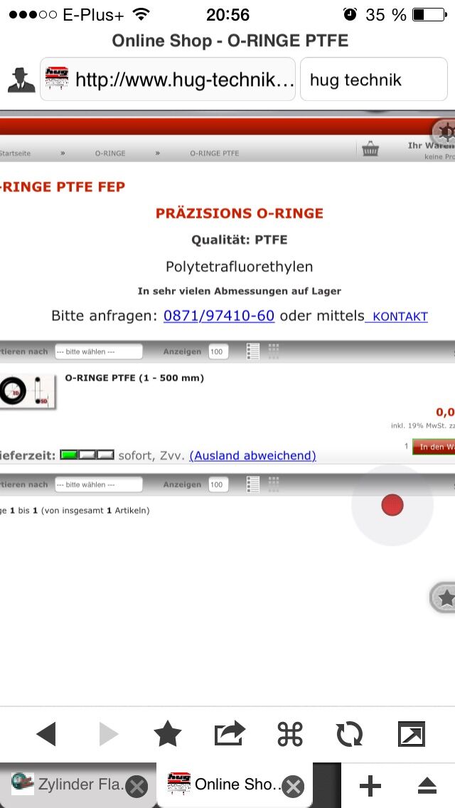

    Hm komisch. Normal halten die besser. Sitzen die Federn nicht straff genug?
    Ansonsten gäbe es noch ptfe Ringe. Aber da kannst du viele fpm Ringe verballern.

    1,018
    60,223
    11,661
    • January 4, 2016 at 21:05
    Ptfe Ringe Kosten.... Du willst sie nicht haben.

    • January 4, 2016 at 21:18
    ..mir kommt das nicht aufs Geld an, wenn die fpm Ringe mehr Hitze abkönnen, würde ich das Geld ausgeben. Für einen Viton Ring zahle ich beim Auspuff Guru um 3,-
    Die hälfte vom O-Ring ist nach ca.300 Km eckig und brüchig, die andere Hälfte ist OK,beim rausnehmen aus der Nut ist er sofort eingeknickt(siehe Foto). Die defekte Seite ist Richtung Block, wo der Stutzen Kühl Luft bekommt, ist alles OK.

    • January 4, 2016 at 21:49
    Die ptfe Ringe in der Größe Kosten 70 Euro. Bestell mal 10. oder halt scheißdrauf.

    Tach auch, ging bissl länger, sorry.
    Was ich anbieten kann:
    - O-Ring VMQ (Silikon) mit FDA-Zulassung - 40.00 x 3.00 - VMQ 70 ±5 Shore A / -60...+200°C
    - O-Ring FKM (Viton) - 40.00 x 3.00 - FKM 75 ±5 Shore A - -15...+200°C
    - O-Ring EPDM mit FDA-Zulassung - 40.00 x 3.00 - EPDM 70 ±5 Shore A - -40...+160°C
