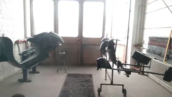

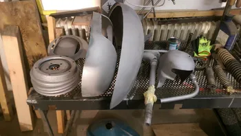

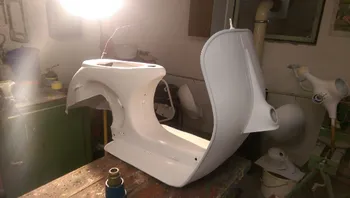

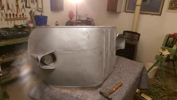

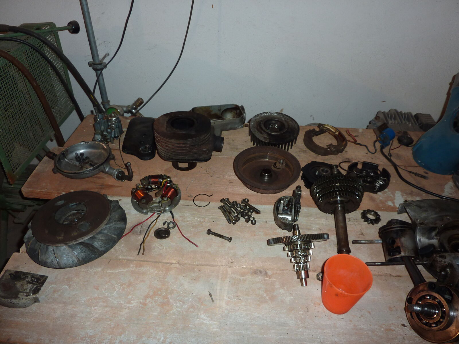

da ich gestern damit begonnen habe meine vbb herzurichten habe ich mir gedacht dass ich hier eine Fotostrecke einstelle mit dem Baufortschritt. Geplant ist das ganze so dass die Vespa bis spätestens Ende April fertig ist
(schaun wir mal ob`s was wird)

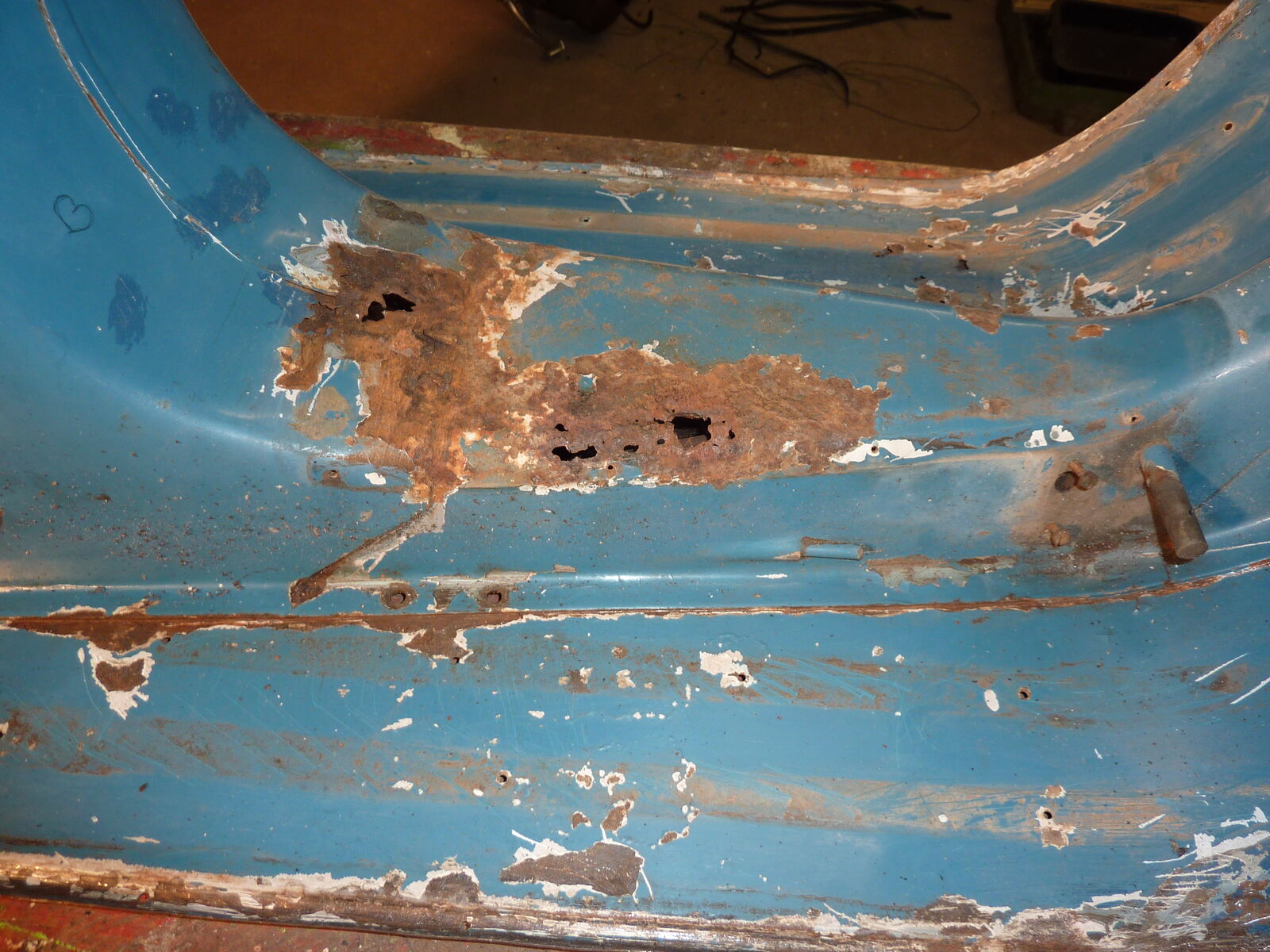

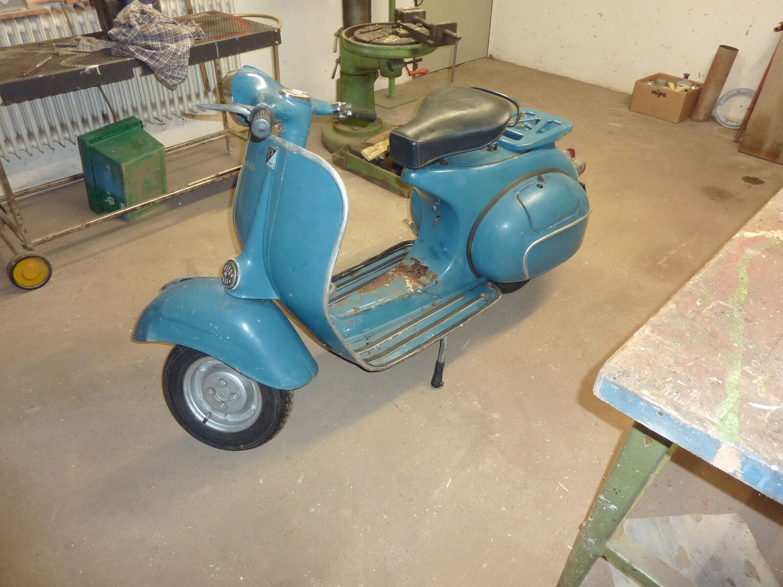

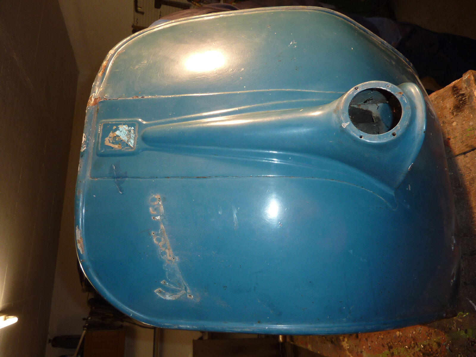

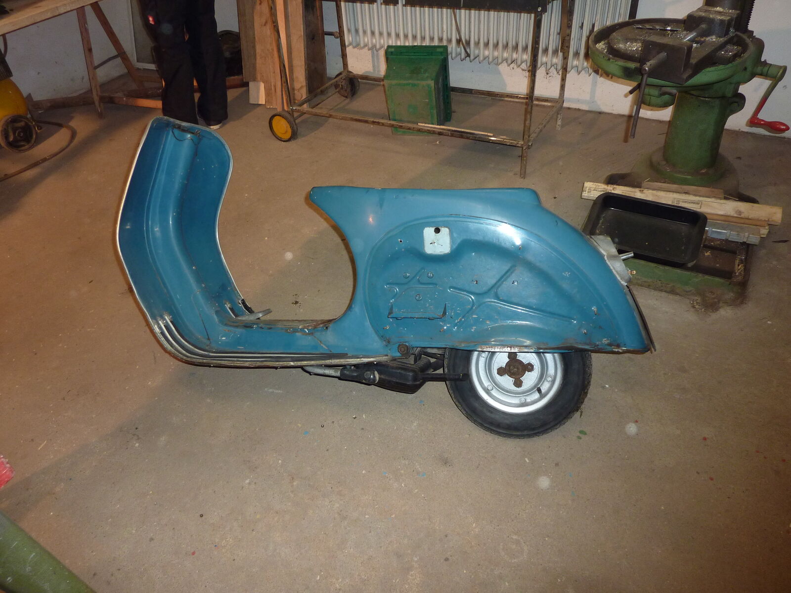

Bisschen was zum Roller: Vespa VBB1T Baujahr 1961 Original aus Italien ohne Papiere, Motor lief mal kurz aber wird eh komplett neugemacht ![]()

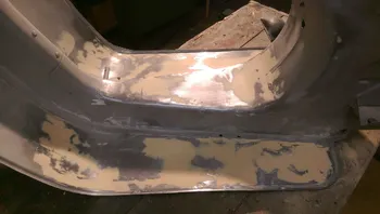

Originallack ist drunter, ist aber leider mal überlackiert worden. Freizulegen bringt nicht viel da sie eh geschweißt werden muss also, wird sie auch neu lackiert!!
Motor wird geplant mit einem 177 DR zusammen mit einem 24 Si-gaser und einem Sip Road Auspuff, die Zündung wird sehr wahrscheinlich durch eine Vespatronic ersetzt. Im gleichen Zuge wird das Gehäuse Glasperlengestrahlt und neu gelagert und abgedichtet. Wie ist eure Meinung zu dem Setup??
Ich halte euch auf dem laufenden ![]()
