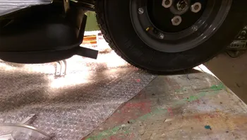

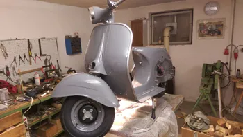

    so, jetz nähern wir uns der Fertigstellung und der ersten Fahrt. Elektrik funktioniert, jetzt muss nur noch der Tank rein, der Sattel vom Sattler kommen und dann sollt sie so weit fertig sein...

    Hat dein Vorderrad Luft zum Einfedern? Das sieht recht knapp aus.

    • April 9, 2016 at 11:37
    • #47
    muss ich glatt mal ausprobieren, hatte sie noch nicht vom Tisch herunten. ?(?(?(

    • April 14, 2016 at 09:21
    • #49
    Jetzt war`s so weit, ich hab Sie zum ersten mal gefahren. Läuft soweit ganz gut, muss halt noch alles eingestellt werden.
    Die Sache mit dem Vorderrad funktioniert auch, das hat auf dem Bild ein bisschen getäuscht :)
