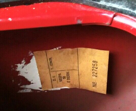

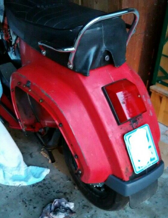

Welche Farbe ist das? PK50 85er ohne Blinker
  • Piitt
  • January 14, 2016 at 11:20
  • Piitt
    500
    6,940
    1,206
    Schön, die alte Sprühdosenfarbe und Pinselfarbe geht mit Azeton ab.
    Aber welche (verschliffene) Originalfarbe ist das?
    Rosso Cina, Rosso Corsa, Rosso ferdale oder doch eine andere...

    • January 14, 2016 at 13:09
    Aufpoliert könnte das Rosso Federale 1/2 sein.

    • January 14, 2016 at 13:14
    Würde auch auf Rosso Federale tippen!
    Siehe mein Avatar. ;)

    • January 14, 2016 at 17:35
    Farbe kommt auf den Foto mit Ausgangszettel mehr wie in Echt rüber, denke bei dem Abdingsen der Farbe sind noch Schwarze Partikel die das Bild verfälschen.

    • January 14, 2016 at 21:24
    Aber um mal bei der FRAGE zu bleiben: Welche Farbe ??? (zweites Bild ist natürlicher)
    Hat jemand ein alter Katalog von 1985/86 wo Farbnummer drinsteht.
    Die andere von 86/87 hat 411-625 auf den Papieren ist aber verblasst, steht auch zu weit weg.
    • January 15, 2016 at 12:15
    Bin mir ziemlich sicher, dass es 625 bei den blinkerlosen PKs ist. Einen alten Katalog aus der Zeit habe ich noch irgendwo tief im Keller - keine Ahnung, wann ich dazu komme, den rauszukramen.
    Jedenfalls ist es sicher nicht rosso federale - das ist dunkler bzw. geht schon fast Richtung bordeauxrot. 624 ist das minimal hellere bzw. "orangere" rot der PK S mit Blinkern, allerdings nicht mit dem noch "orangeren" 621 zu verwechseln, in dem viele PX alt lackiert waren.

    • January 15, 2016 at 16:54
    Danke, fühl mich gleich schon sicherer.
    Werde mal in Ffm bei verschiedenen Vespashops fahren vielleicht steht da Eine oder die haben Farbmusterkarten zufällig da. Wenn nicht bestellt ich ne Dose 625er.
    Habe gestern abgeschliffen, sieht schon heller aus, könnte man teils, mit Klarlack darüber, so lassen, wen da nicht die Kanten durch geschliffen wären.

    • January 27, 2016 at 12:38
    Lack ist da! Jetzt können die Backen bald wieder im Originallack glänzen!
    Rest auf polieren, evtl. hier und da noch nachlackieren und der Frühling kann kommen.
