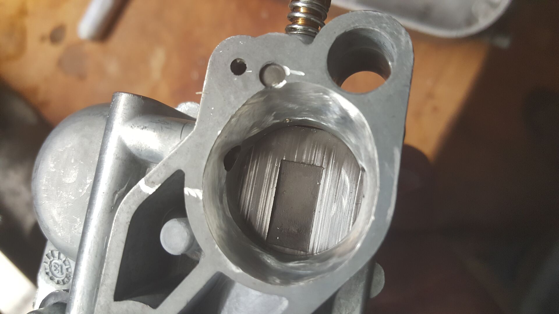

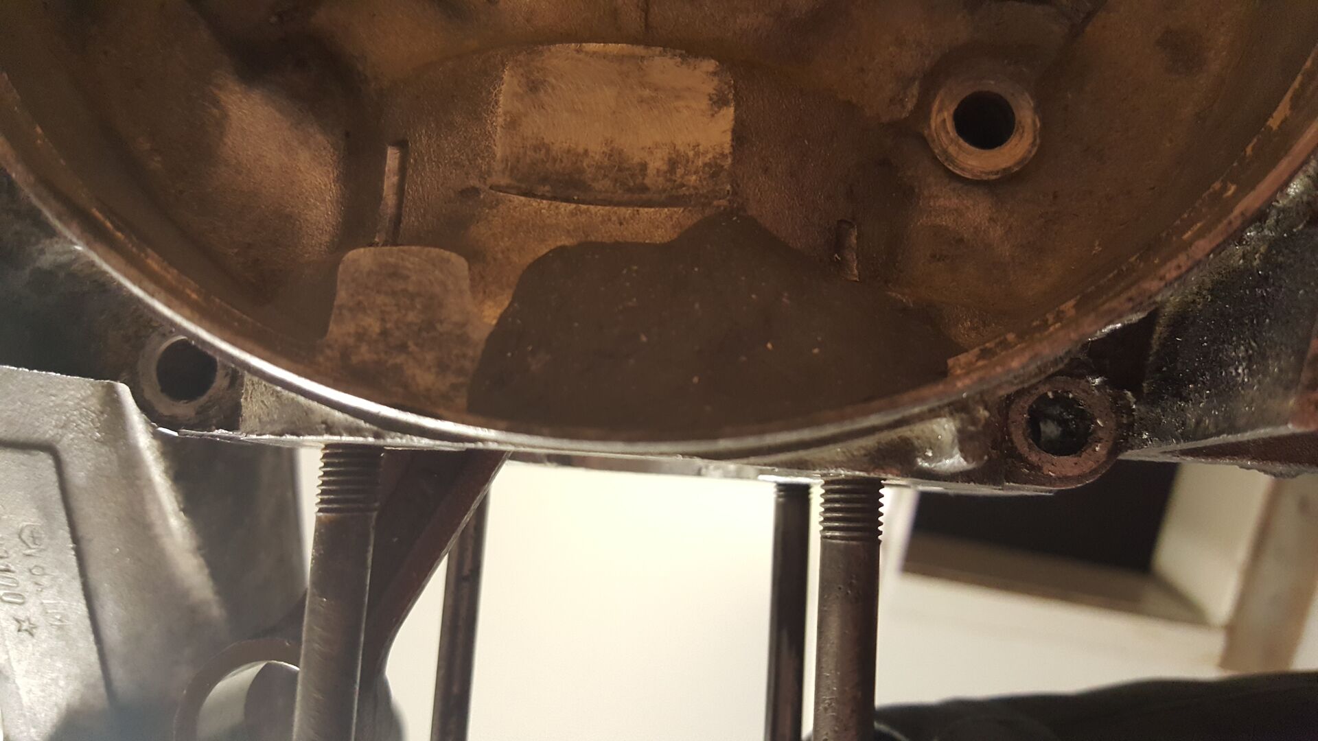

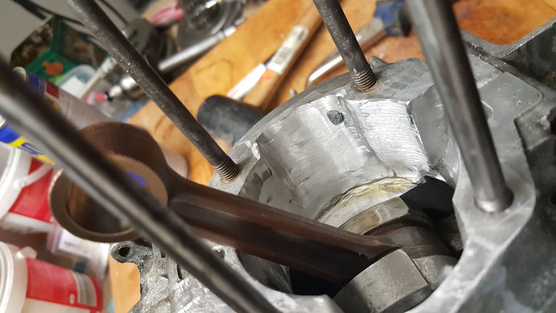

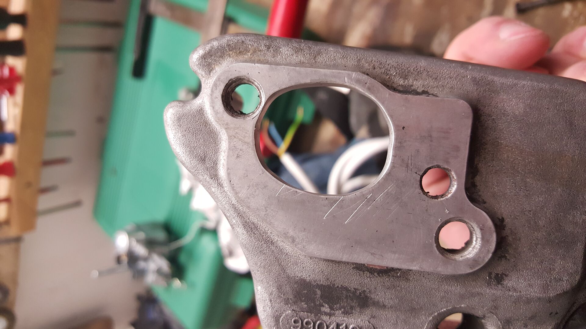

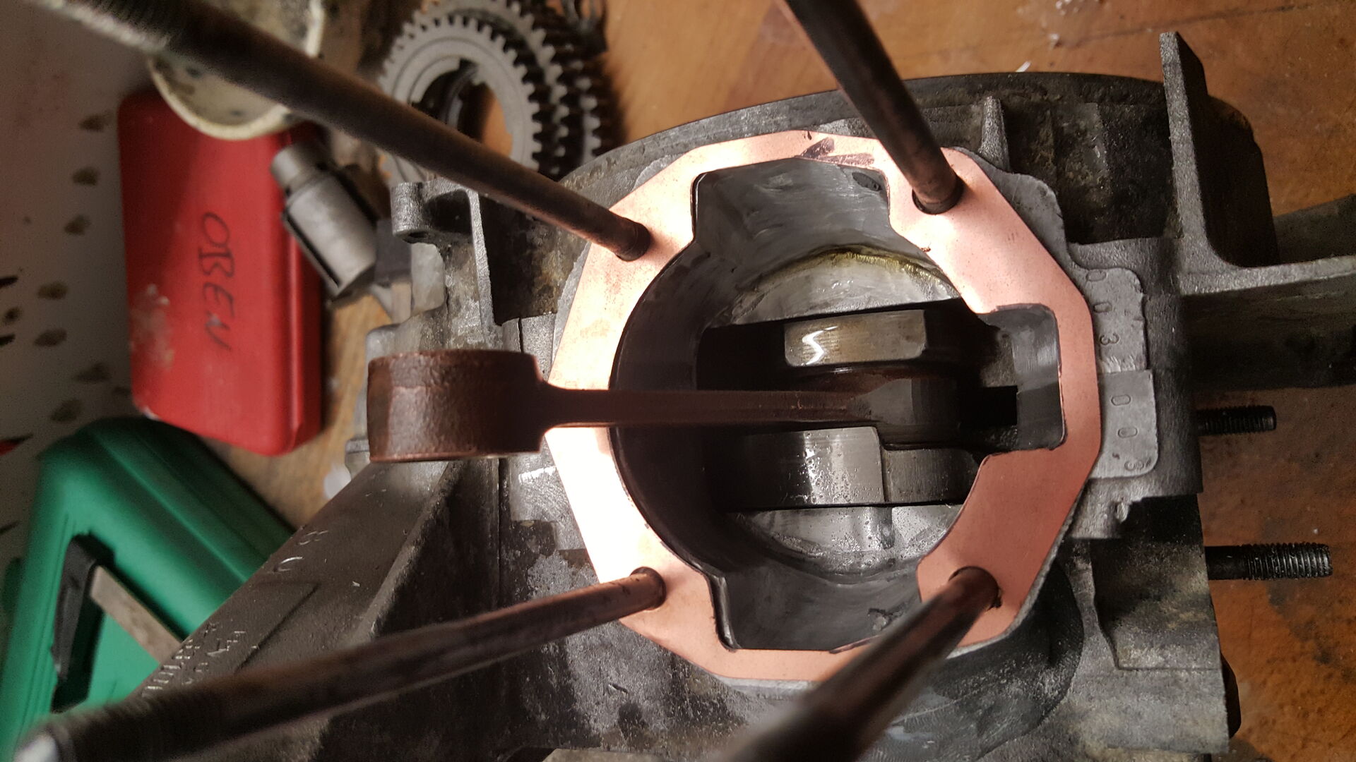

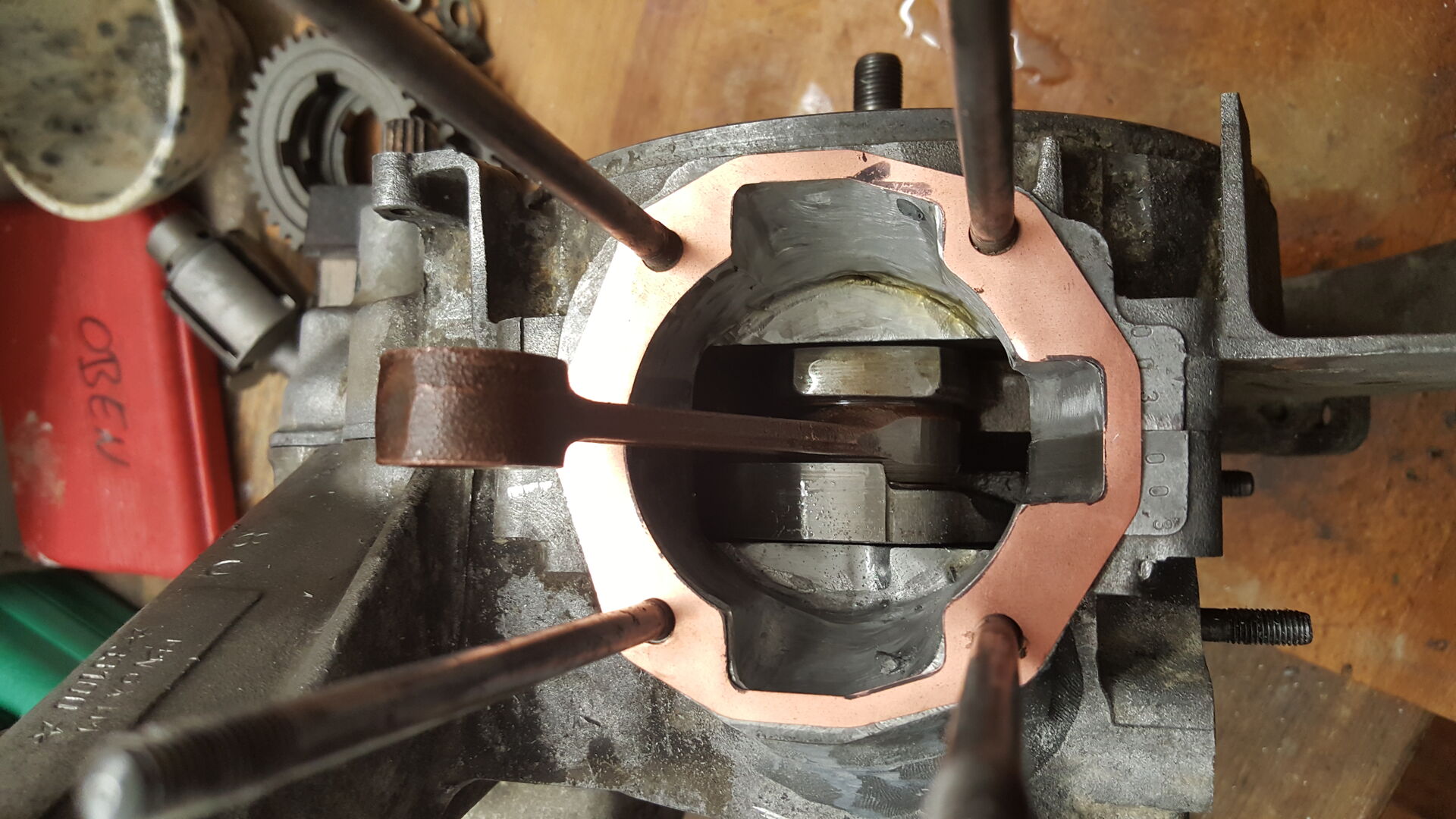

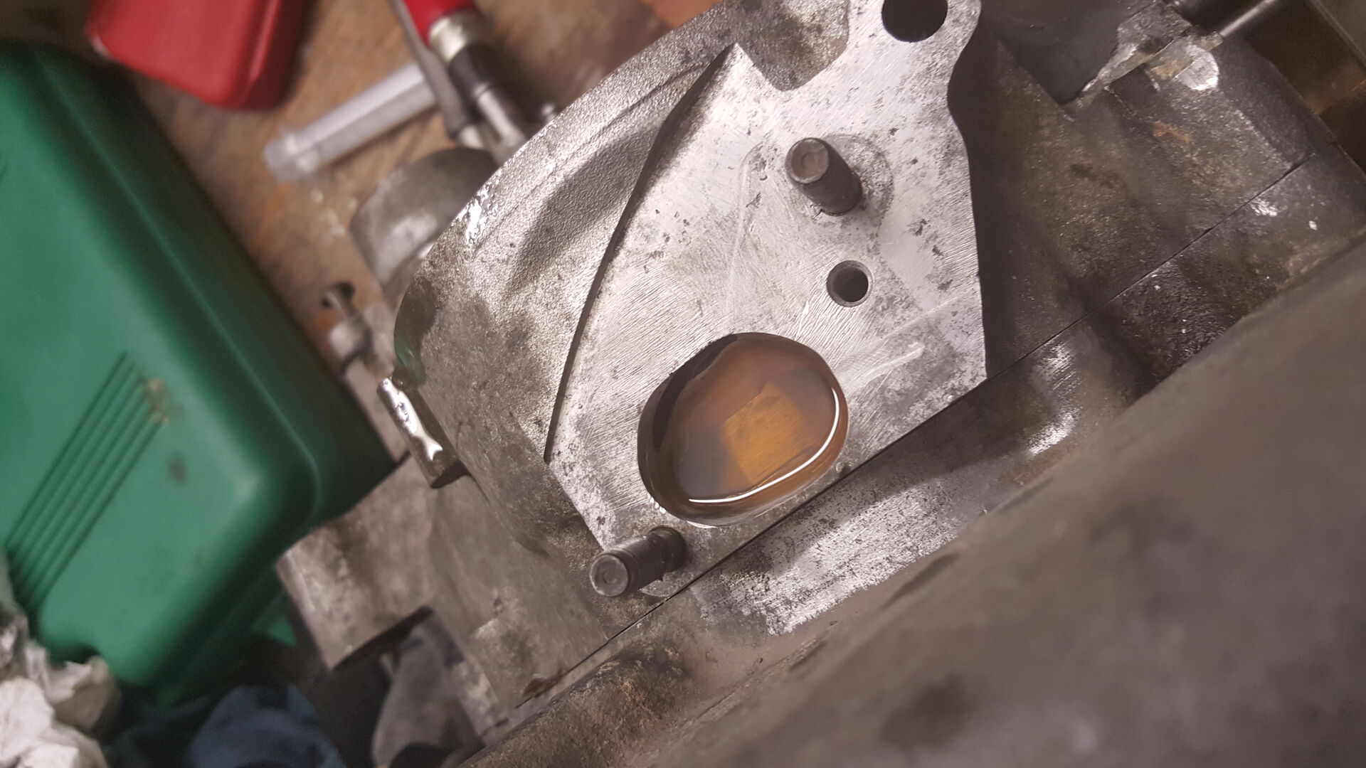

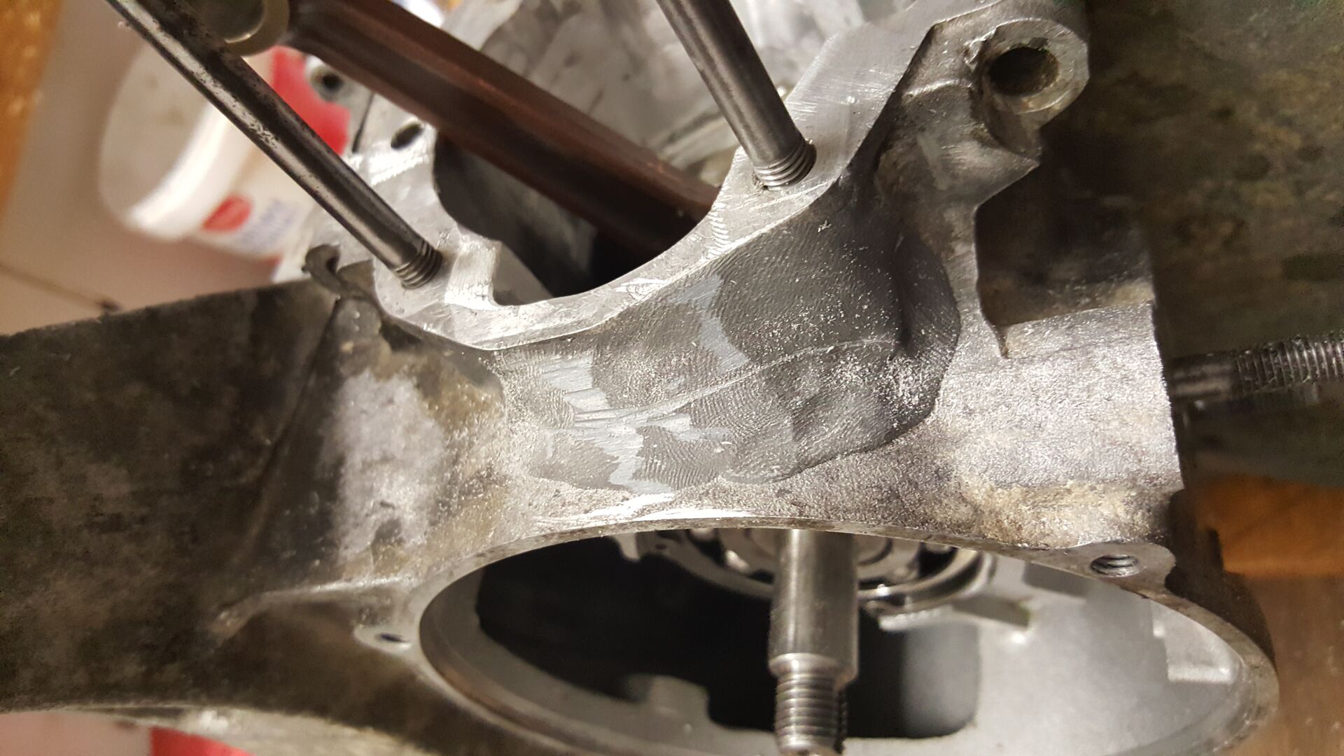

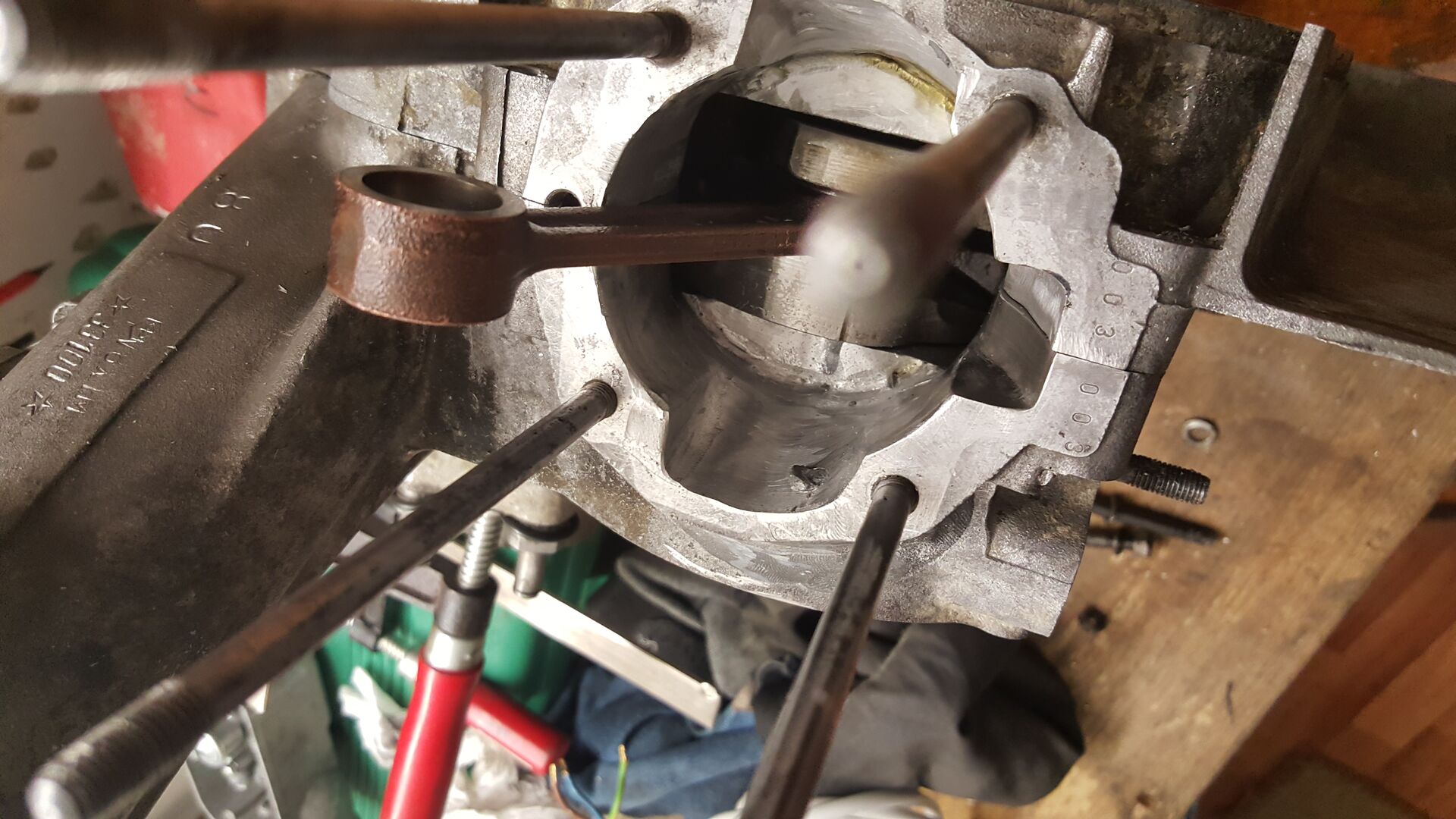

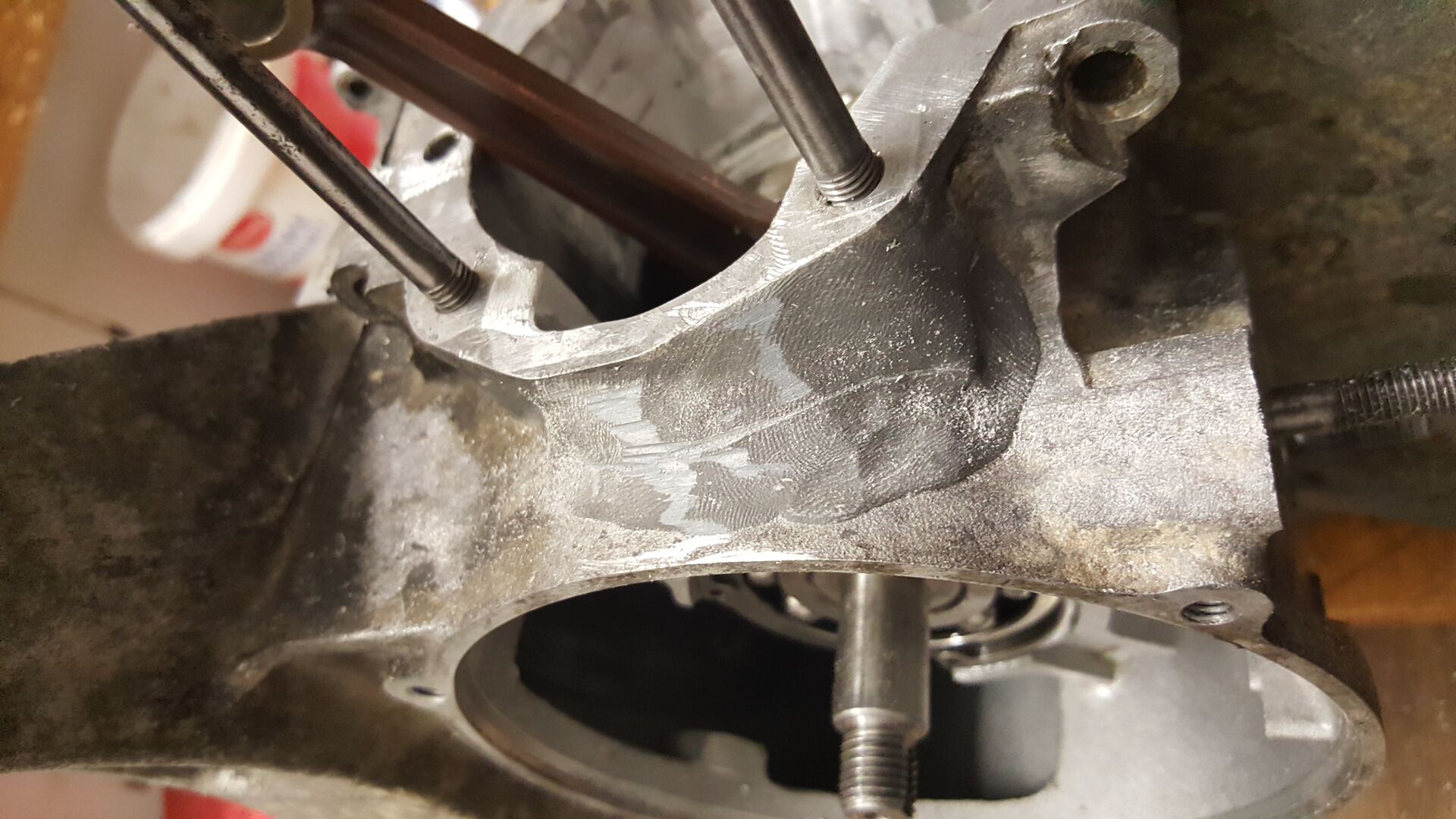

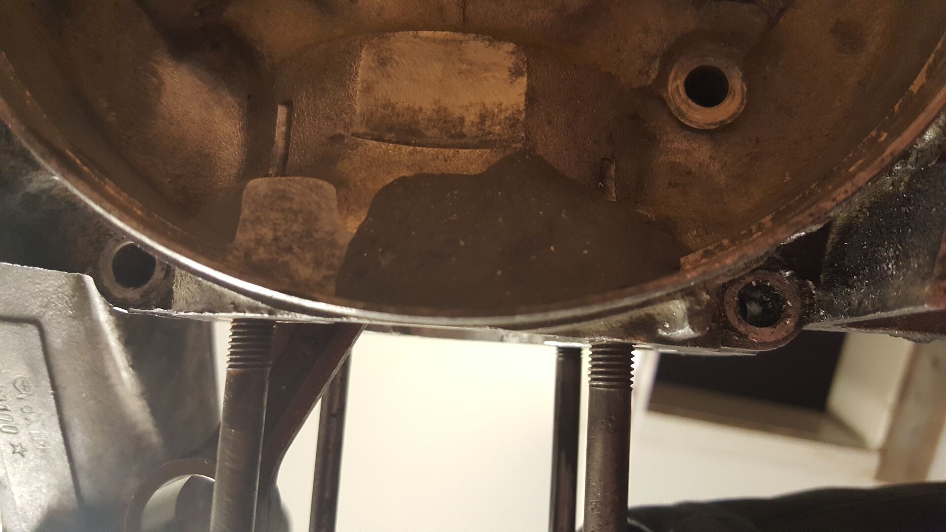

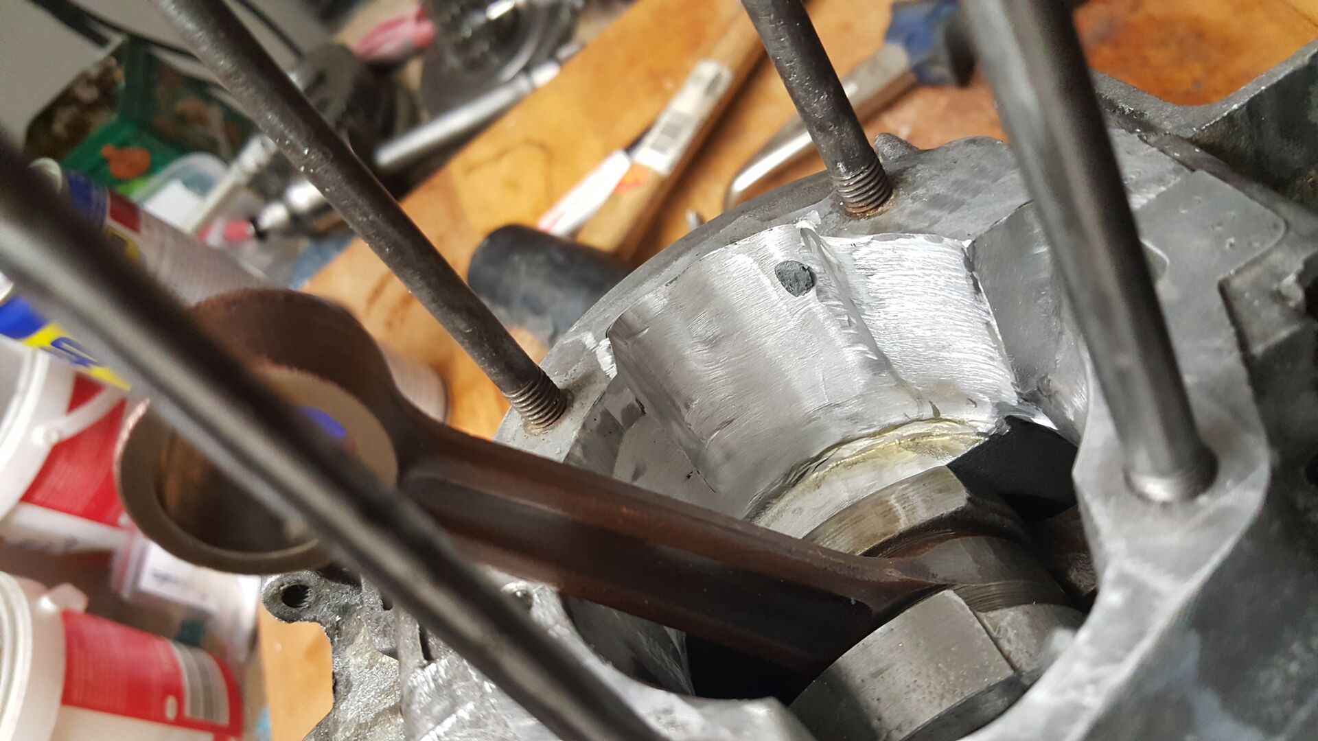

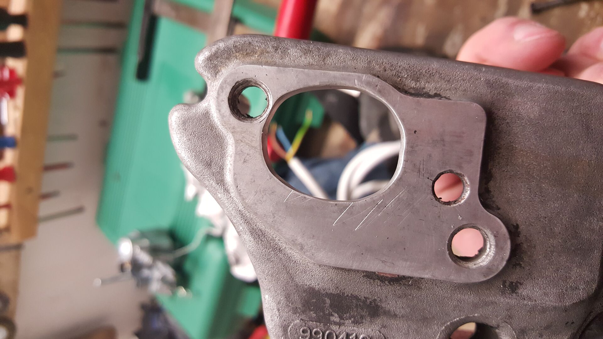

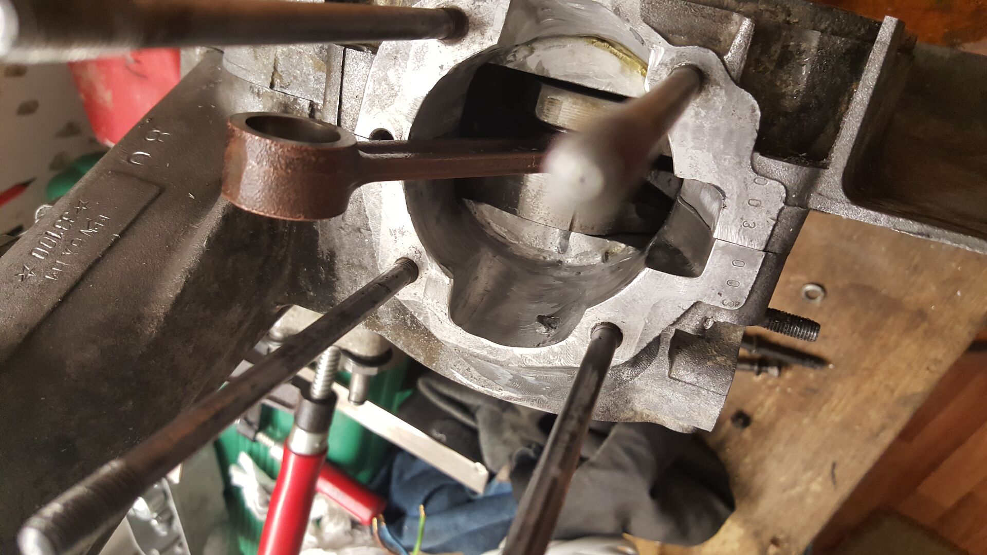

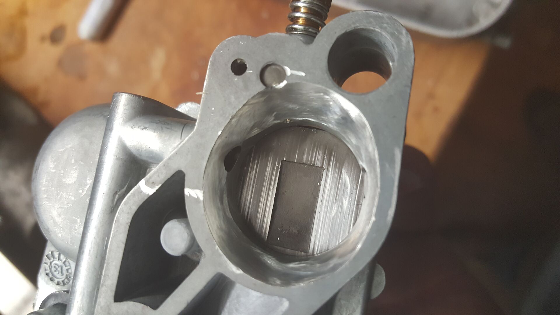

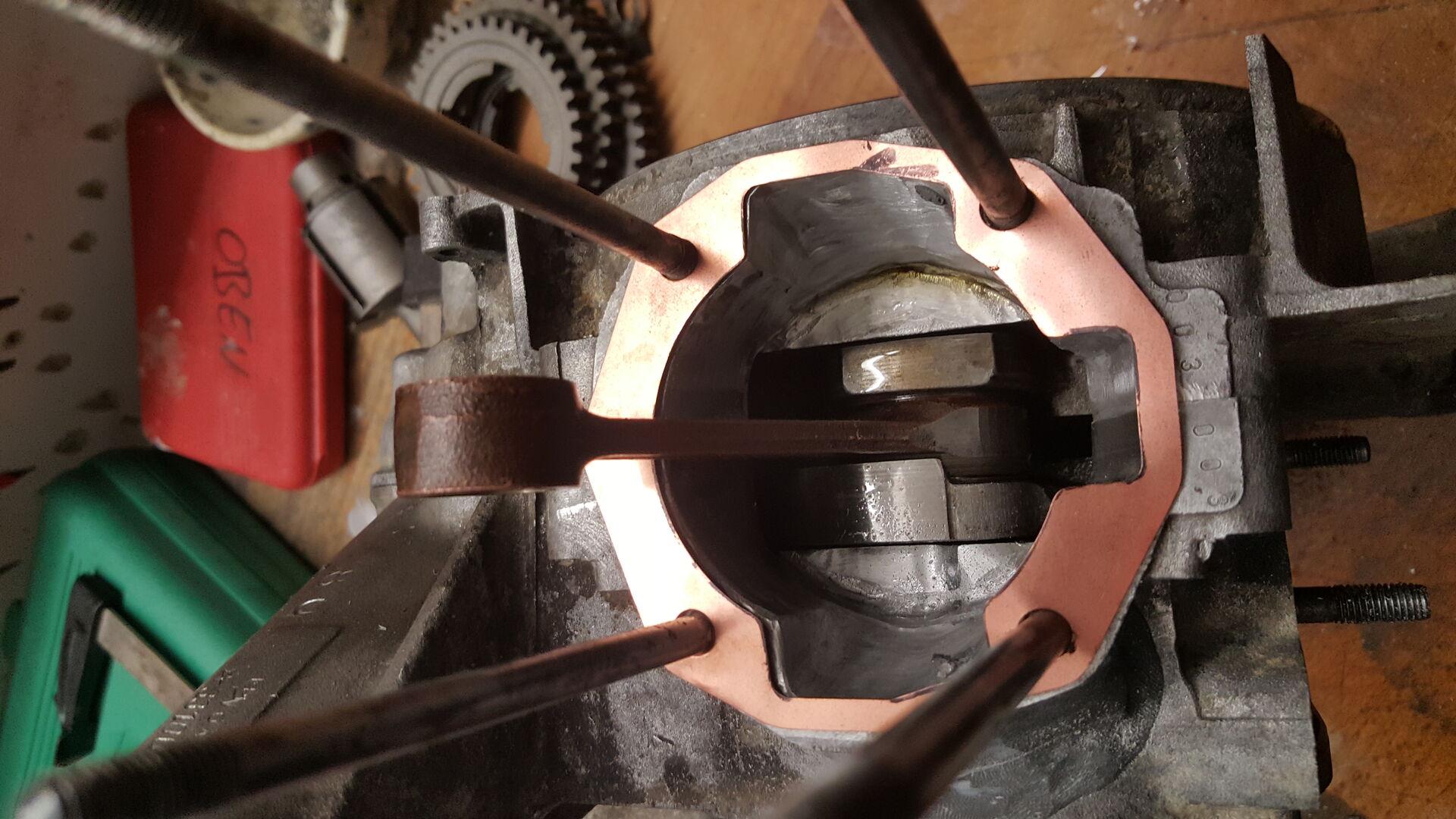

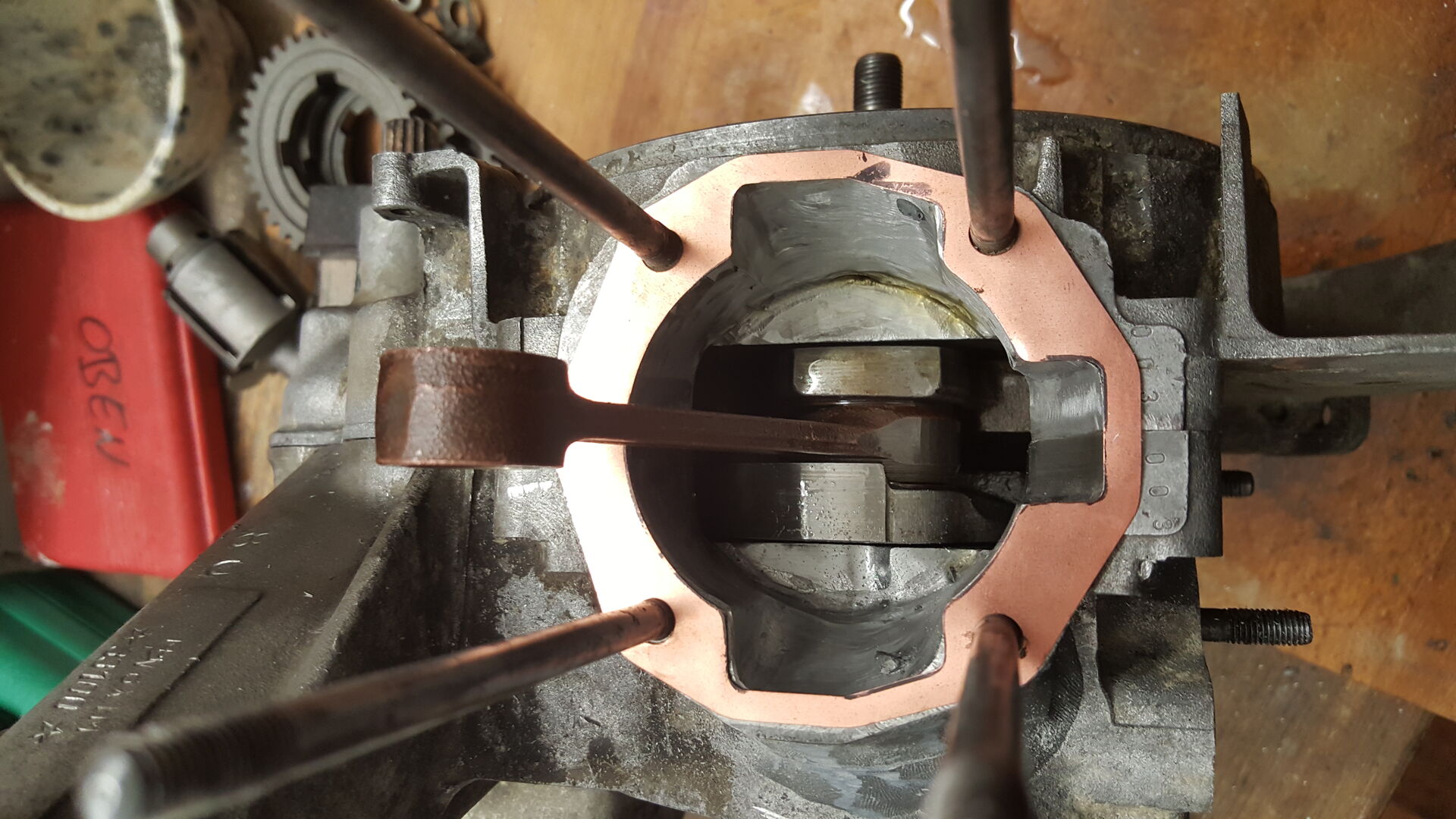

    so es geht weiter hier ein paar Bilder nach der ersten groben fräserei. ^^ wird noch genauer angepasst und poliert
    Löcher mit knetmetall verschlossen.
    Anregungen oder Tips? :)

    • March 1, 2016 at 11:14
    • #108
    knetmetall ist ein arschloch und nur für notfallreparaturen zu gebrauchen. meine meinung
    lieber löten oder schweißen.
  • Hanswurst88
    576
    112
    84524 Neuötting, Deutschland
    Px80
    • March 1, 2016 at 11:27
    • #109
    :D aso also ist das Blödsinn?
    Ich hab mir das von nem kfz Kollegen geben lassen,und vorher getestet indem ich ein 6 Gewinde reingeschnitten habe und ich war begeistert.
    Ich denke nicht das ich das ohne weiters runter :( bekomme.
    Theorie ist, wenn man alles weiß und nix funktioniert.
    Praxis ist, wenn alles funktioniert und keiner weiß, warum.
    1,018
    60,223
    11,661
    • March 1, 2016 at 11:51
    • #110
    lass es so, aber achte drauf. dein motor wird zu einem zeitpunkt X anfangen getriebeöl zu verbrennen.
    frag mich woher ich das weiß!
    mit nem gasbrenner von der anderen seite gehts im regelfalle ganz gut raus.
    besser hält es, wenn man die oberfläche anstrahlt und unterschnitte reinfräst. überzeugt bin ich von dem krempel eher nicht. zuviele schlechte erfahrungen gemacht. der motor soll ja nicht nur 1000 km halten, sondern in 10 jahren auch noch laufen.

    • March 1, 2016 at 12:23
    • #111
    okay super och schau noch mal schnell zur Nachbarfirma vielleicht können die das schweißen :) .jetzt hast mich nervös gemacht :| .
    Was meinst du mit Getriebeöl?
    1,018
    60,223
    11,661
    • March 1, 2016 at 12:31
    • #112
    getriebeöl ist das öl, das im getriebe ist. der motor verbrennt ja normalerweise das zweitaktöl aus dem gemisch (wenn es brennbares zweitaktöl ist, wenn es mineralöl ist, macht es in erster linie ablagerungen).
    wenn das von dir im einlass geklebte loch aufbricht, ist ein durchgang vom unterdruckbereich des motors zum getriebe. dort wird dann luft und öl angesaugt.
  • Hanswurst88
    576
    112
    Px80
    • March 1, 2016 at 12:46
    • #113
    okay jetzt verstehe ich :) .ich mach mir die Arbeit und fräse alles wieder weg und lass es schweißen.
    Sind ja nur die überströmer.
    Oder soll ich mehr machen lassen?
    Danke

    • March 1, 2016 at 13:40
    • #114
    ok also wird geschweißt ^^ .
    Nur die gelebten stellen oder alles ein wenig verstärken?
    1,018
    60,223
    11,661
    • March 1, 2016 at 15:46
    • #115
    wenn ich es richtig gesehen habe, bist du am einlass durchgebrochen und am überstrom, oder?
    wie gesagt, ich bin von der kaltmetallscheiße voll weg. schweißen oder löten, aber nicht pfuschen, außer es MUSS sein.
    wegzufräsen brauchst du es nicht. mach den zylinderfuß einfach mit nem bunsenbrenner knackeheiß, dann fällt es ab.

    • March 2, 2016 at 16:41
    • #116
    Knetmetall hält, wenn es gut verarbeitet ist eigentlich ewig....bei uns schon 6 Jahre.
    Warum bricht man am Einlass durch? Sowas passiert idr eher bei schlechten Membran Ansaugstutzen.
  • nussgratscher
    527
    89
    seestraße schliersee, Deutschland
    Sprint Veloce
    • March 2, 2016 at 22:09
    • #117

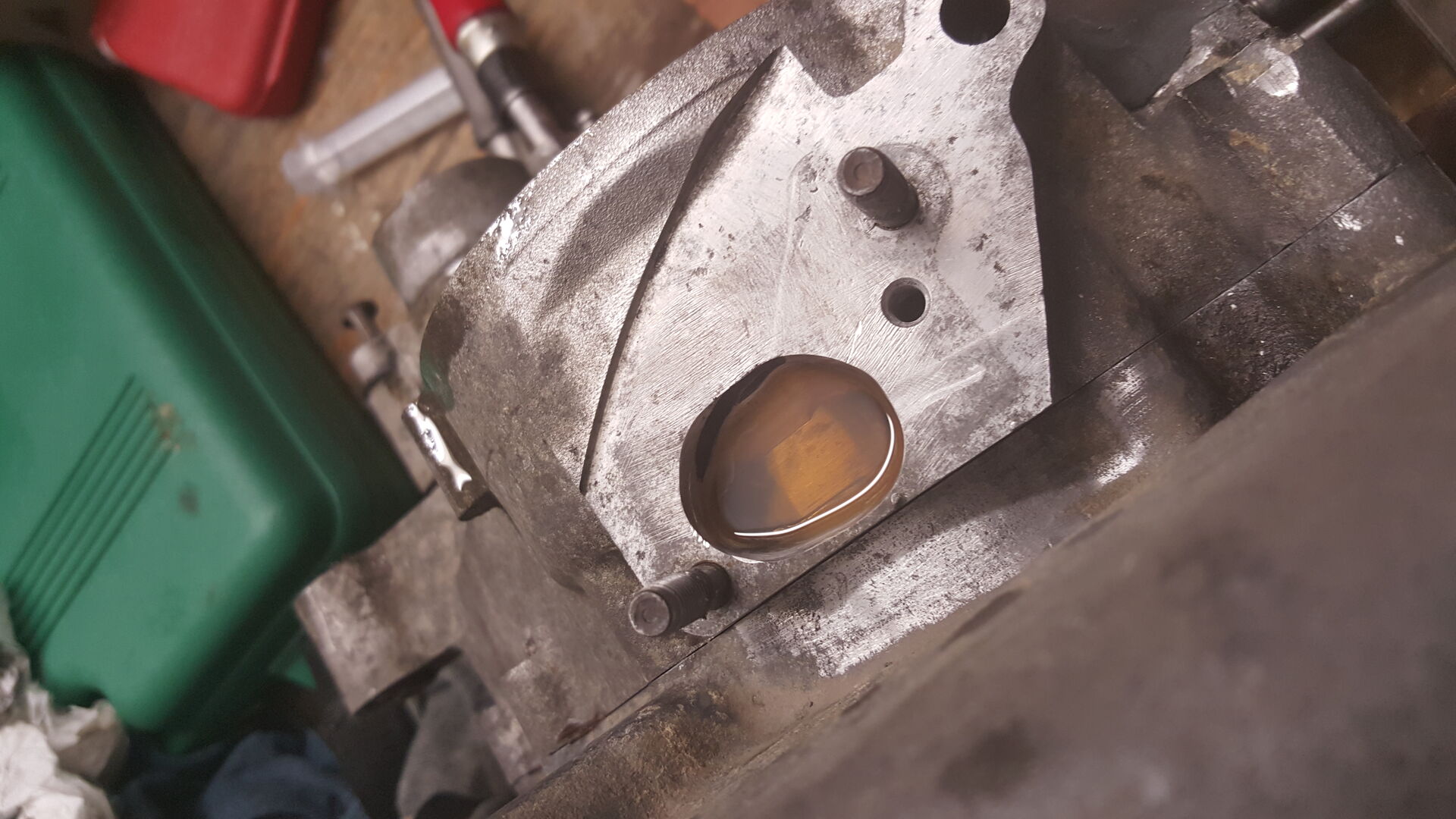

    Also ich bin ja auch nicht unbedingt der Freund des Klebens. Nochdazu bei großen Temperaturänderungen. joera, wenn du sagst das ist gut, dann musst du auch sagen welches, (welcher Hersteller). Es gibt ja verschiedene. Dann musst du auch sagen dass es fettfrei sein muss, große Oberfläche, (sandstrahlen) und was man beim kleben sonst noch beachten muss. Was kostet die Knetmasse(Kleber). Alles andere bringt de Hanswurscht nicht weiter.
    Bessere Lösung für mich ist langsames schrittweises aufschweißen mit TiC/WIG. da kann nichts passieren.
    was bei meinem Block so gemacht wird.
    Hanswurscht? Was ist denn das für eine Flüssigkeit im Einlass??? Letztes Bild
    Gruß Robert
    Einmal editiert, zuletzt von nussgratscher (March 2, 2016 at 22:21)
  • joera 1946
    2,451
    488
    Lünen
    px200
    • March 3, 2016 at 08:11
    • #118
    Über das Schweissen lässt sich genauso debattieren!
    Das man es gut verarbeiten muss ,schrieb ich schon!
    Was du nimmst ist mittlerweile, glaube ich, egal.
    Nur so am Rand: Ich habe bisher Weicon Titanium und Uhu Endfest verarbeitet!

    • March 7, 2016 at 20:27

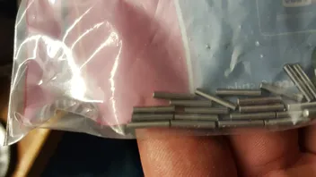

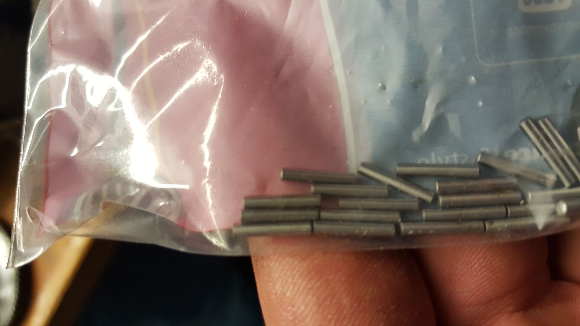

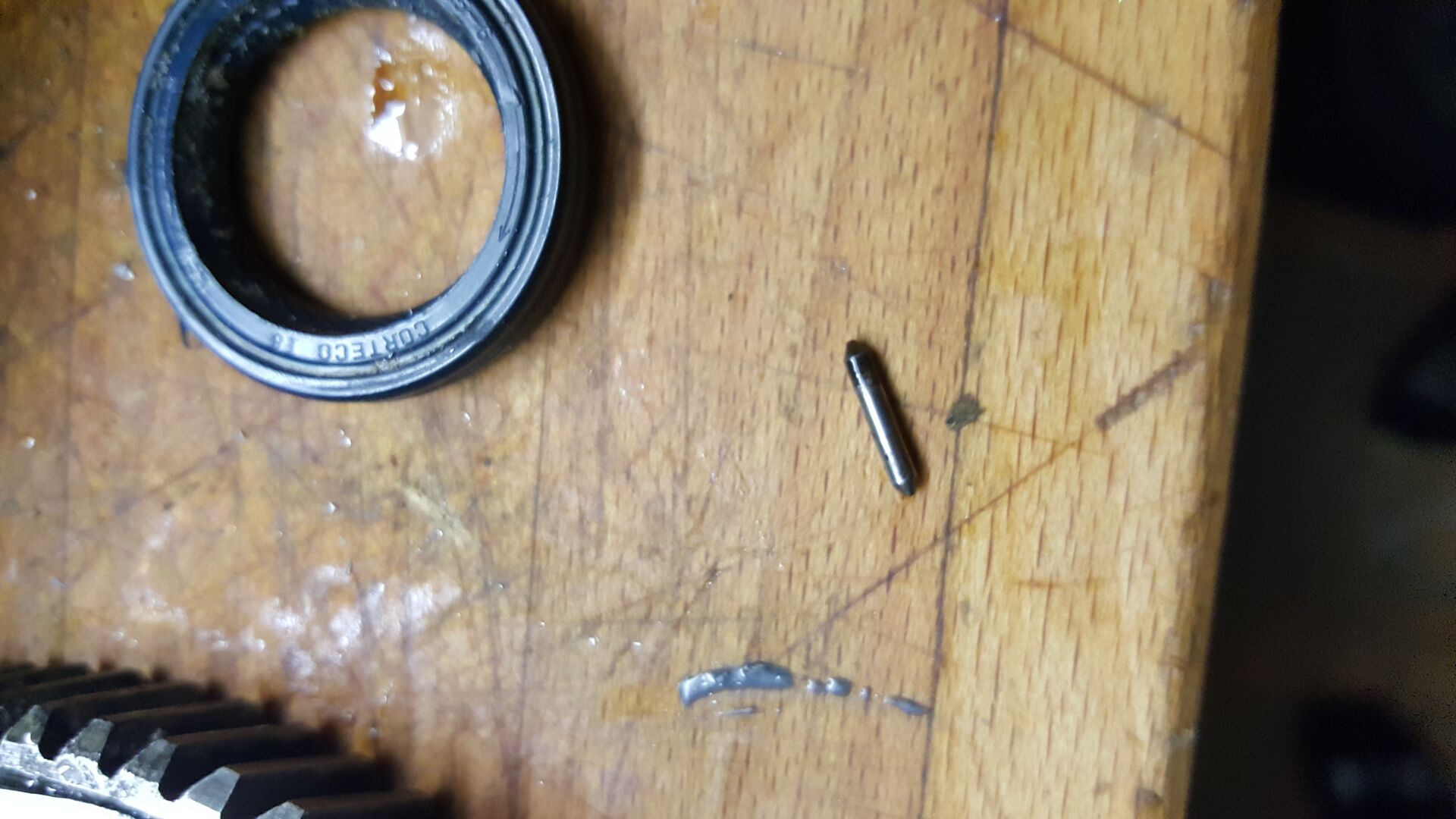

    • #119
    Servus Leute also der Block wurde geschweißt ^^ .
    Jetzt habe ich ein besseres Gefühl.
    Die Flüssigkeit ist Getriebeöl,damit wollte ich in erster Linie testen ob mein drehschieber noch dicht ist.
    Da ich an einer Stelle, die Seitenwand des Schiebers aus versehen,auf ca 1.2 mm gefräst habe.
    Passt noch gut :D .

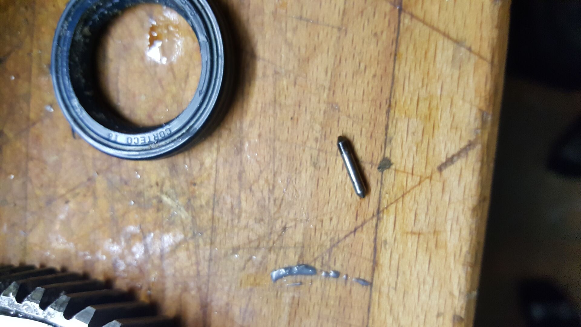

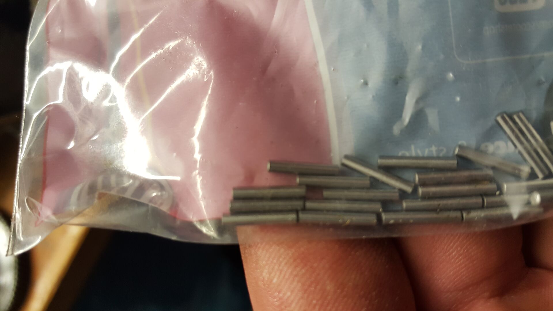

    Jetzt habe ich meinem primär neue Bleche,ein Lager,doppelte federn inkl neuen Nadeln verpasst.
    Alles soweit gut aber wenn ich es in die Hand nehme und laufen lasse ,finde ich das es zwar sauber aber nicht lange läuft.
    Zum Vergleich habe ich das primär meiner px 80, da sind zwar keine Nadeln drin aber es dreht sich im trocken test 3 mal so lange.
    Anbei noch Fotos von den alten Nadeln und den neuen

    • March 8, 2016 at 07:13
    • #120
    du hast zwei unterschiedliche bauformen der nadeln rechts NRA und links NRB. du benötigst für die meisten px primärs auf grund der formgebung der steckachse die NRA nadeln. mach entweder die alten rein oder such neue NRA
