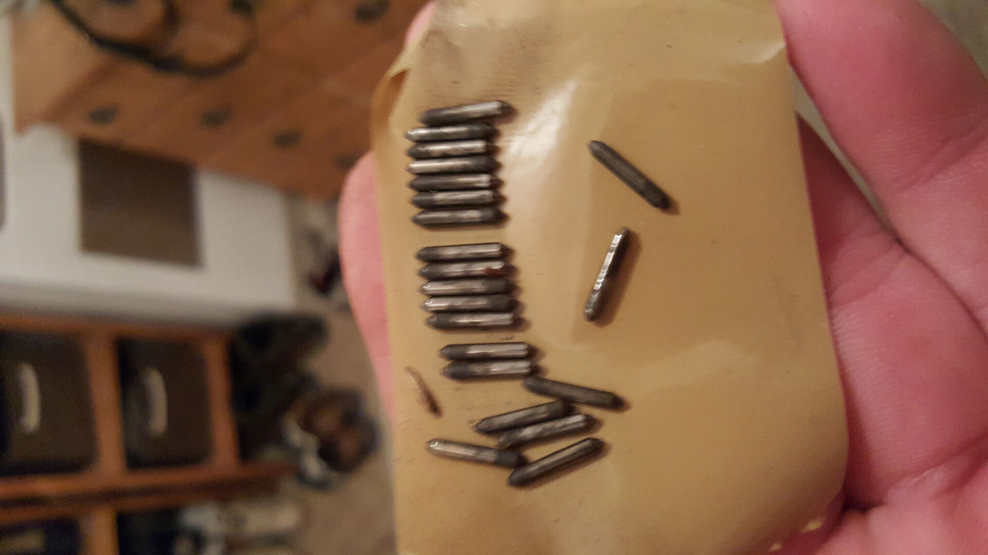

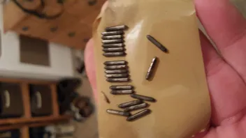

    • March 8, 2016 at 21:14
    • #125

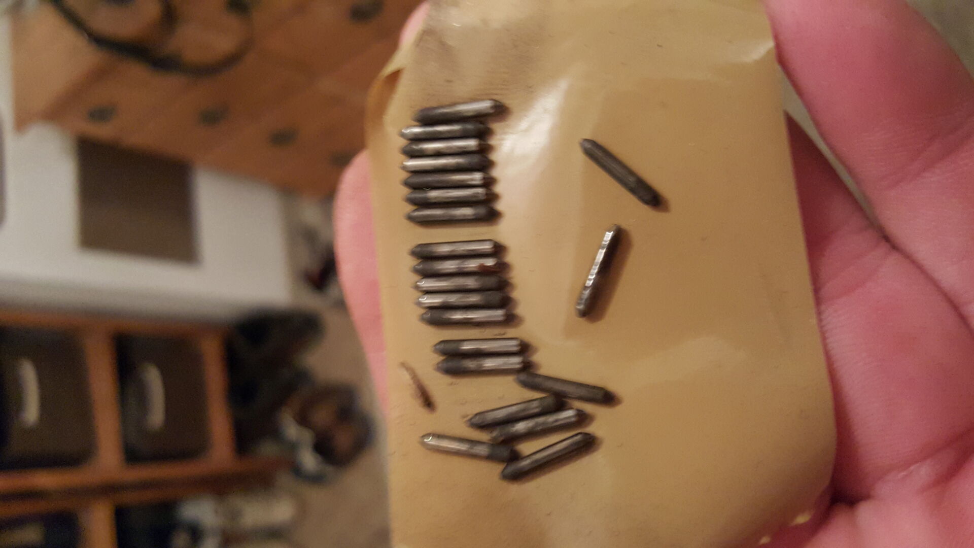

    sodalla alles durchsucht und 21 Stück gefunden :D .
    Och mache die blitzsauber und dann is gut oder?

    • March 9, 2016 at 07:25
    • #126
    sind die wirklich so rostnarbig wie die aussehen, oder sind die nur dreckig?
    falls die narbig sein sollte: such neue NRA :D
    und: schau dir genau die nebenwelle und die lauffläche der nadeln im tannenbaum an. normalerweise sind die, wenn die nadeln so aussehen, auch nicht besser. das wäre dann ein komplettaustausch.

    naja a wengal ich habs mit den alten getestet und siehe da läuft wie sau ^^ .dann kann ichs wohl so einbauen

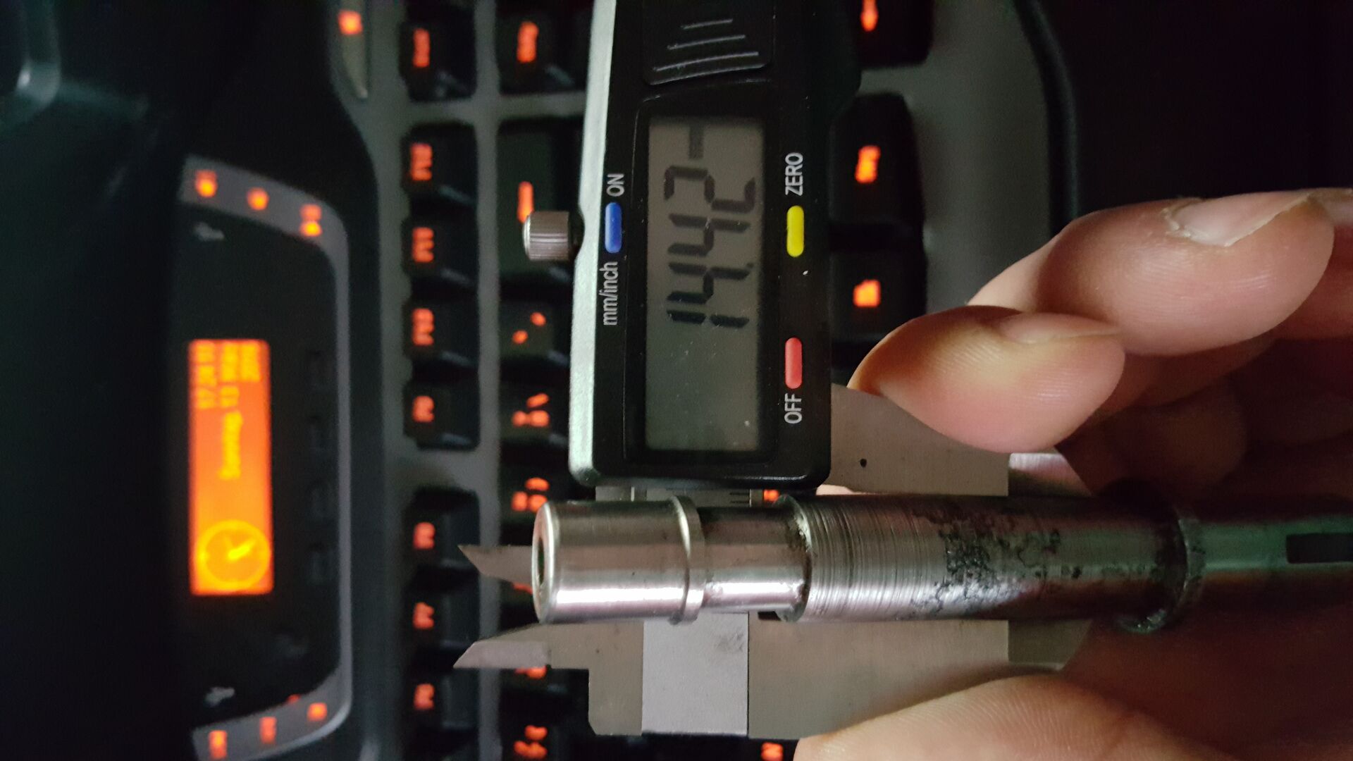

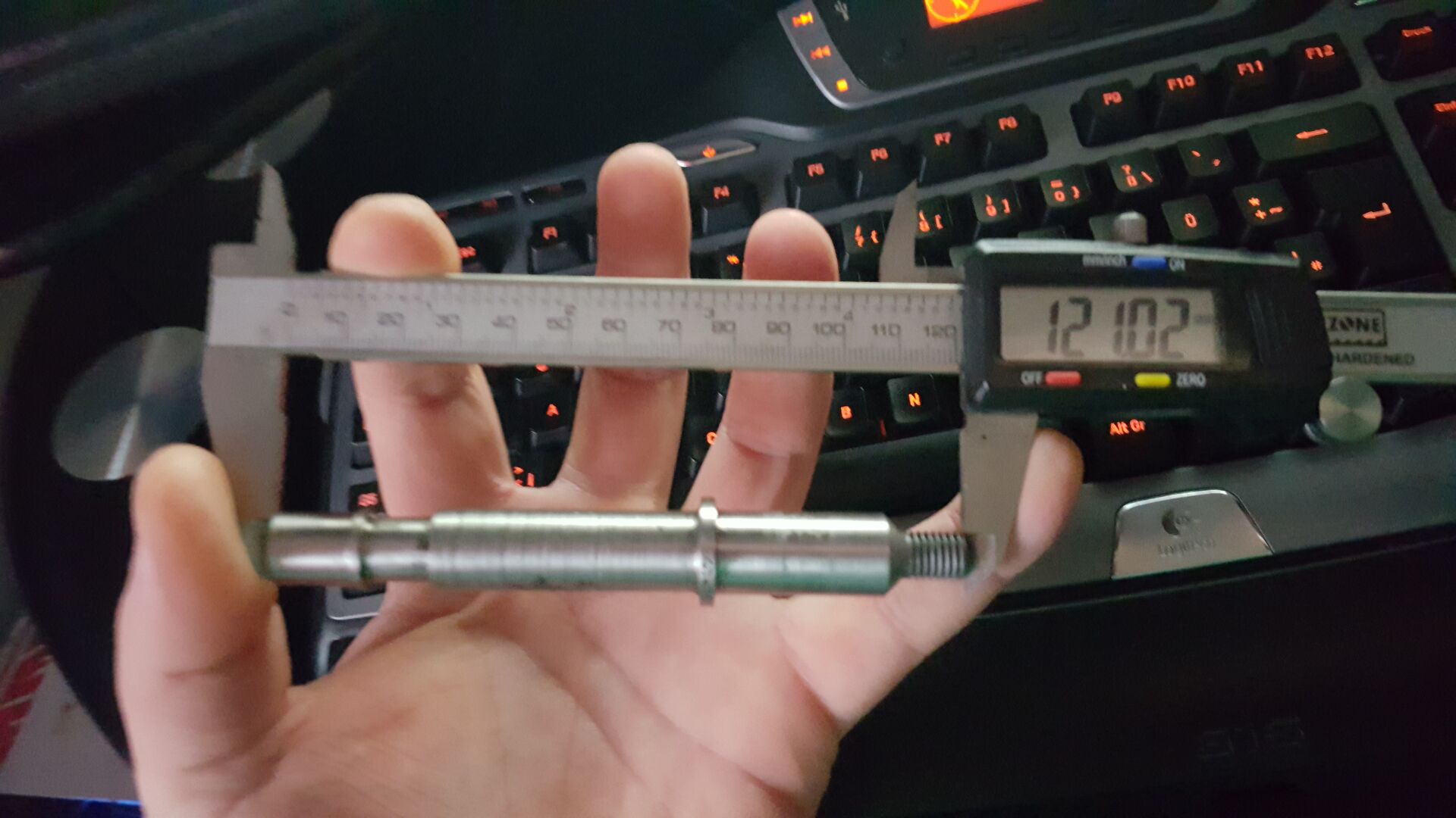

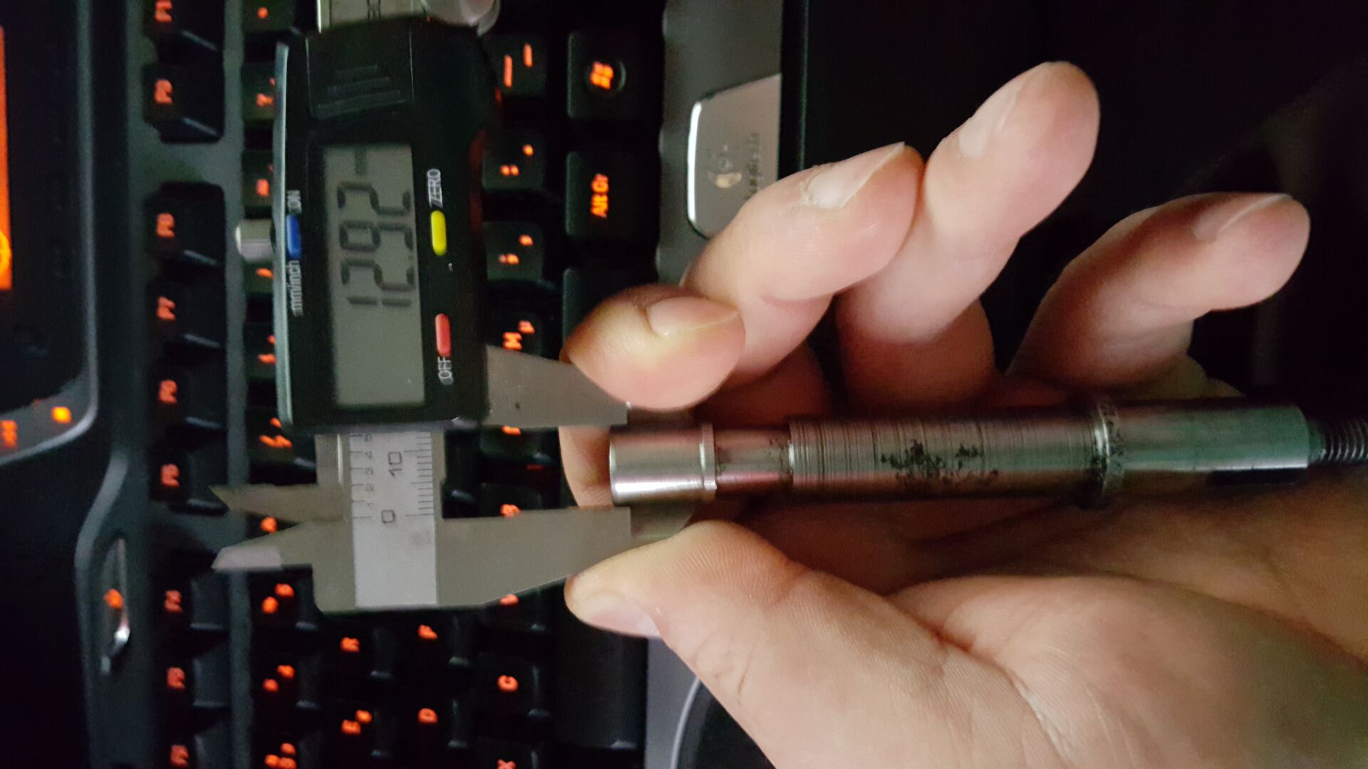

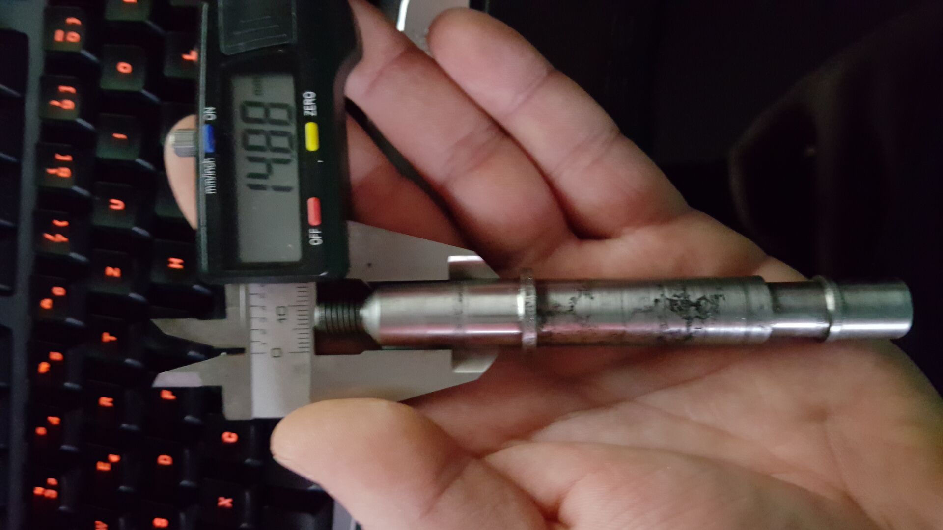

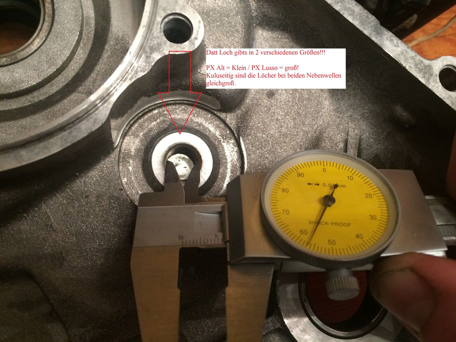

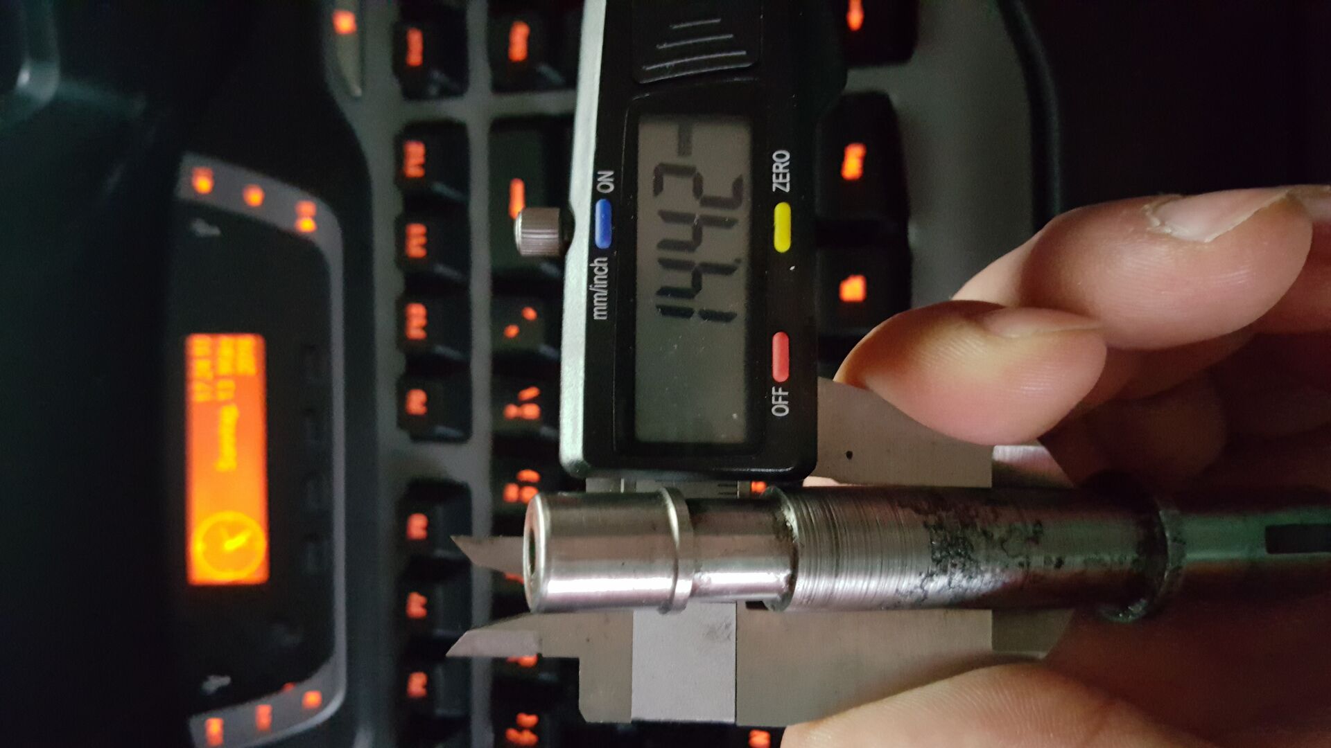

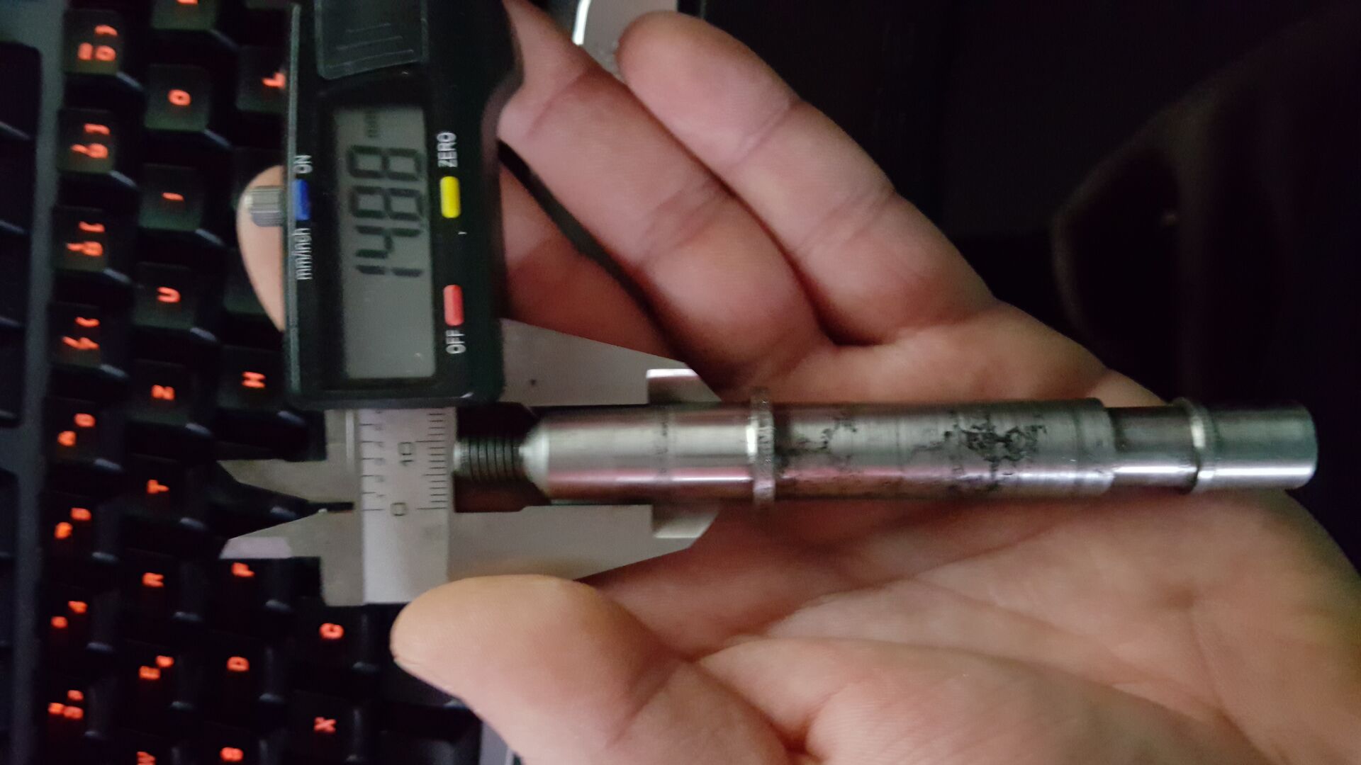

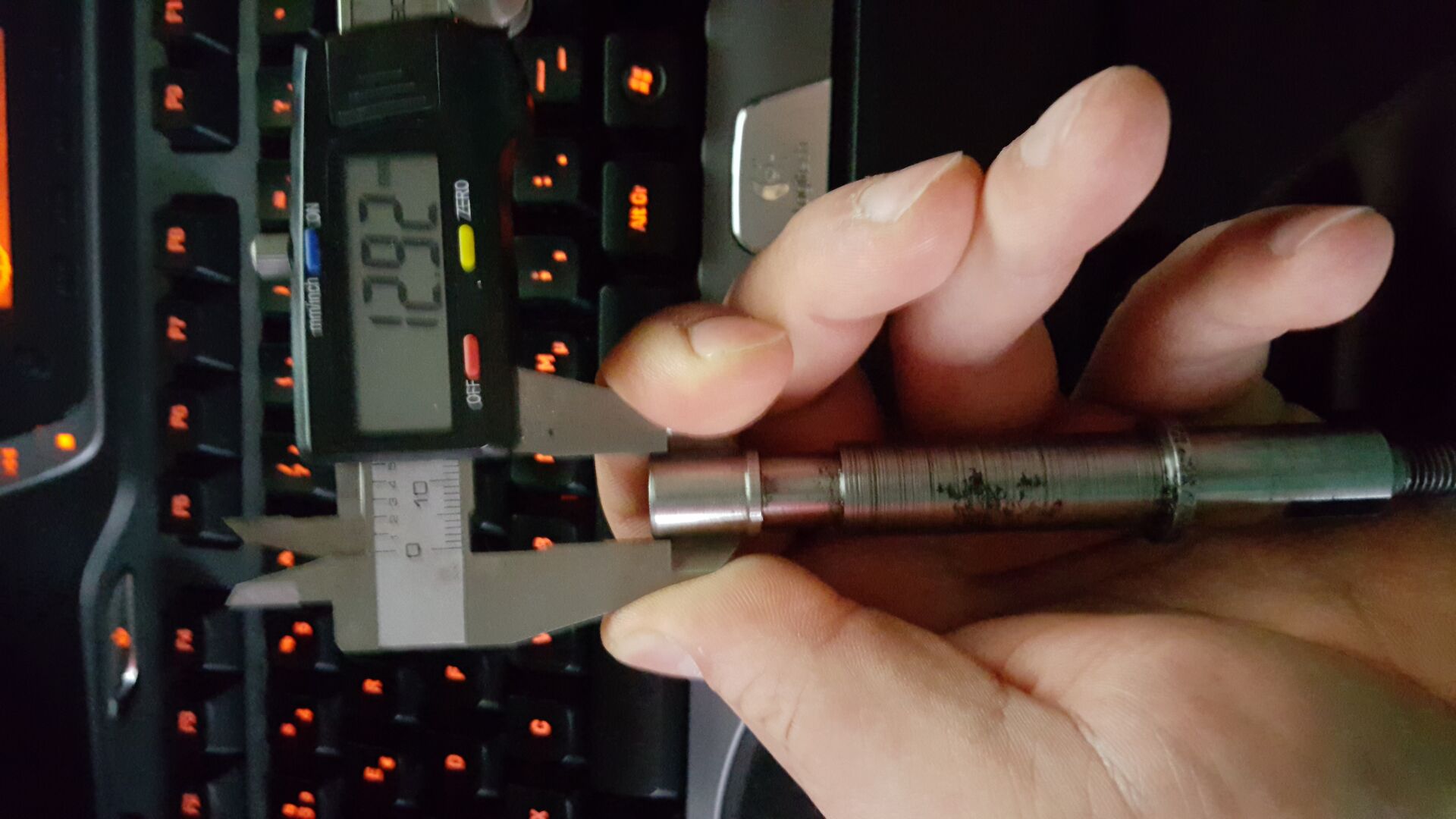

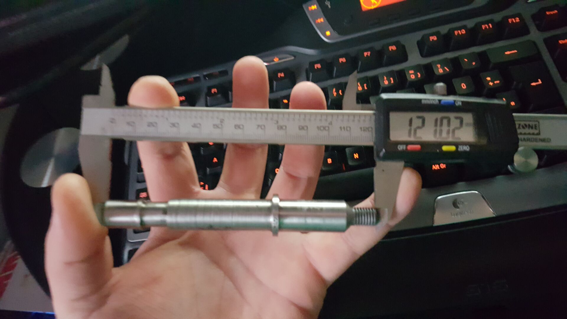

    sodala :) da ich sehr verwirrt bin schicke och einfach die fotos mit Maße.
    Andere Frage, ich habe den lagerring von der kw getauscht und vorher den Abstand gemessen.
    Das war 1 mm genau aber ich habe noch eine kw hier bei der der Abstand 0.2 mm ist.
    Zufall oder ist das nicht so genau zu nehmen?
      • 157.59 kB
      • 1,920 × 1,080
      • 210
      • 159.56 kB
      • 1,920 × 1,080
      • 218
      • 167.24 kB
      • 1,920 × 1,080
      • 218
      • 143.28 kB
      • 1,920 × 1,080
      • 225

    • March 13, 2016 at 20:46
    • #136
    servus, kauf dir die neue Welle und vergleich mit der alten, Maß 14.42 total scheiß egal. Gesamtlänge auch nicht so wichtig. Wie der vorredner schon sagt. Lagermaße messen. Lagerdurchmesser 12,92 und 14.88 sind wichtig. das vergleichen mit der neuen. Bzw. lagersitze prüfen indem du das ding da reinsteckst wos reingehört. Das spiel muss gering sein. Im Limadeckel ist eine Bronzebuchse. da muss 12.92 rein. darf ich mal fragen was du gelernt hast??
    14,88 ist wenig. da hat das teure lager 12 hundertstel spiel. Kauf dir das ding neu!!!!
    kann es sein dass du den messschieber zu stark zusammendrückst. bzw. so misst man das zeug sowieso nicht. Messschenkel des messschiebers nicht paralell zur längsachse des bauteils sondern 90 grad. und nicht mit den Spitzen. hast du die möglichkeit einen Messchieber zu kontrolieren?? Passstift oder kugellager aussen messen. Mass sollte null sein.
    Mit null meine ich nicht ein hundertsel plus und nicht ein hundertstel minus.
    Gruß robert
    2 Mal editiert, zuletzt von nussgratscher (March 13, 2016 at 21:02)

    • March 13, 2016 at 21:26
    • #137
    Hey danke für die Antwort ^^ .
    Ich bin gelernter Elektroniker für Energie und gebäudetechnik.
    Ich jabe vorher den messschieber geprüft und siehe da, er stimmt nicht immer und wenn etwas mehr Druck aufgebaut wird, stimmts gar nicht mehr.
    Mir gehts noch um die Nadeln, ich sehe nicht ob die neuen Nadeln also NRB in die von chup4 gepostete achse passen.auch frage ich mich ob es eine billigere gibt?
    Und danke für die Erklärung zum Umgang mit dem messschieber :):) .

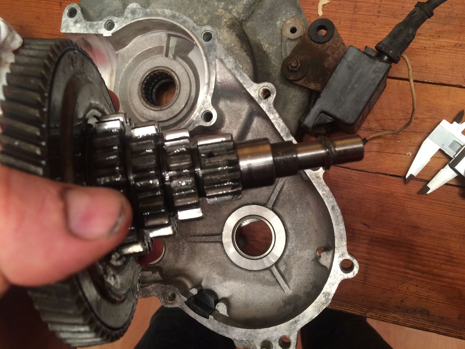

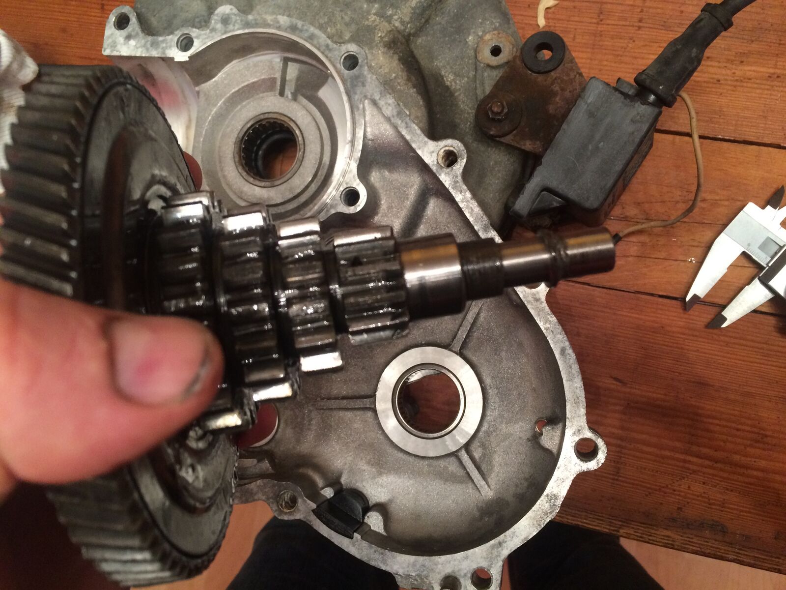

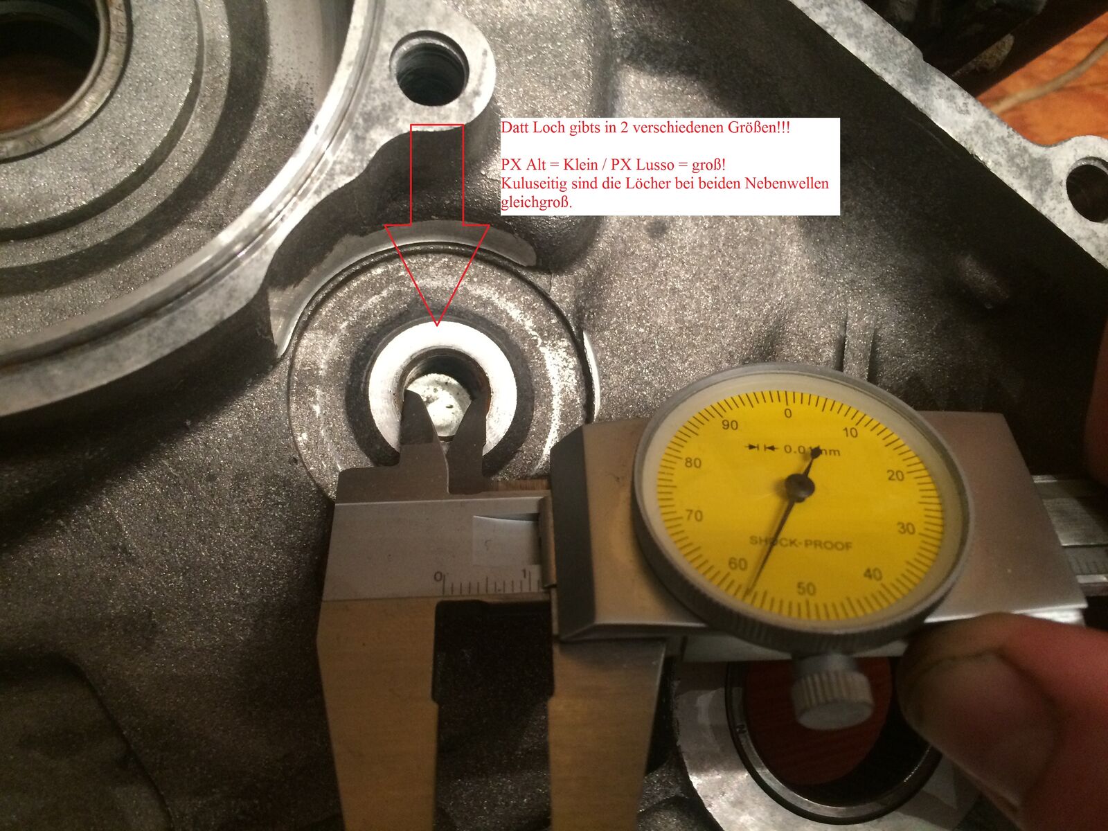

    • March 13, 2016 at 22:00
    • #138

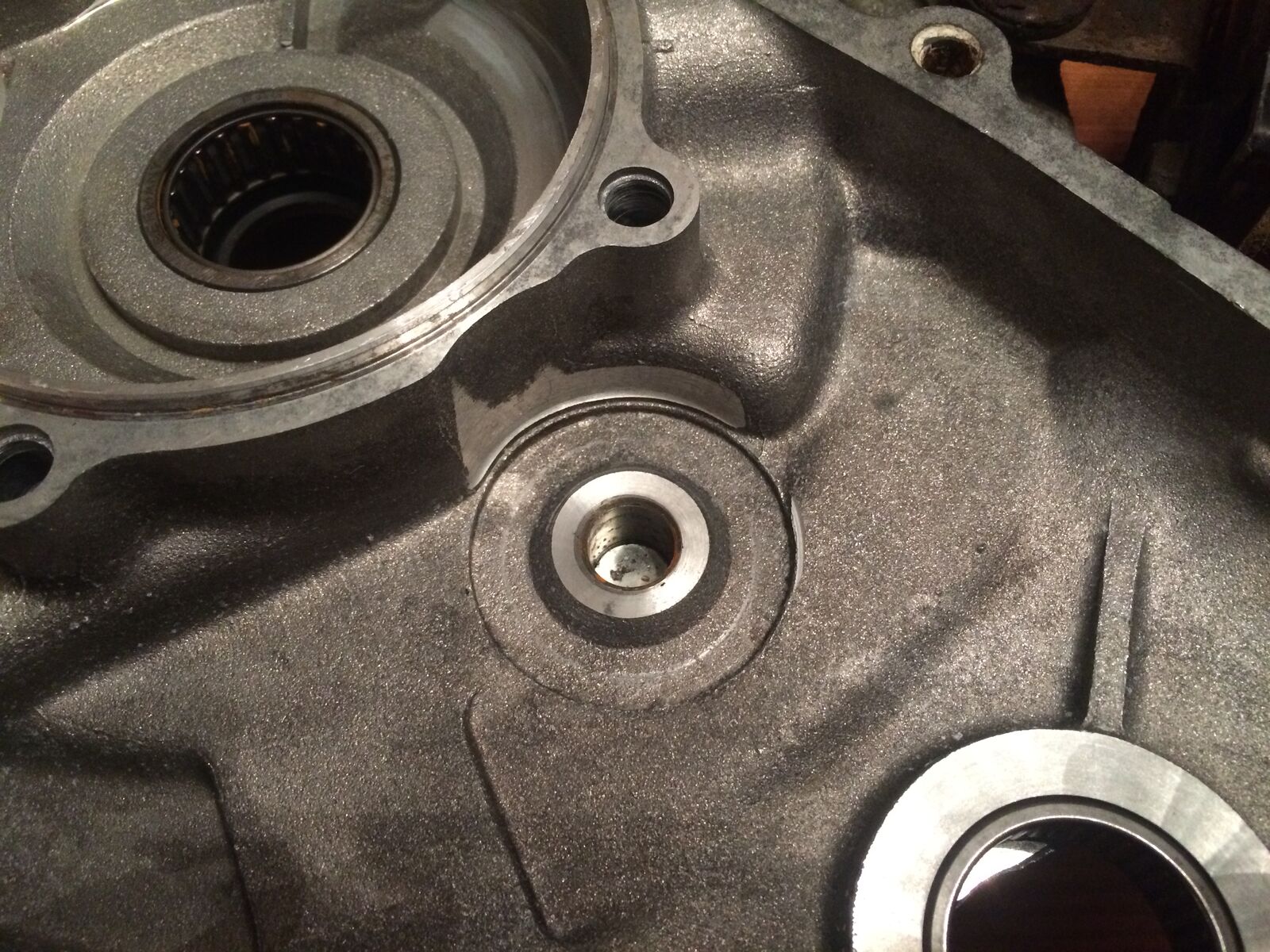

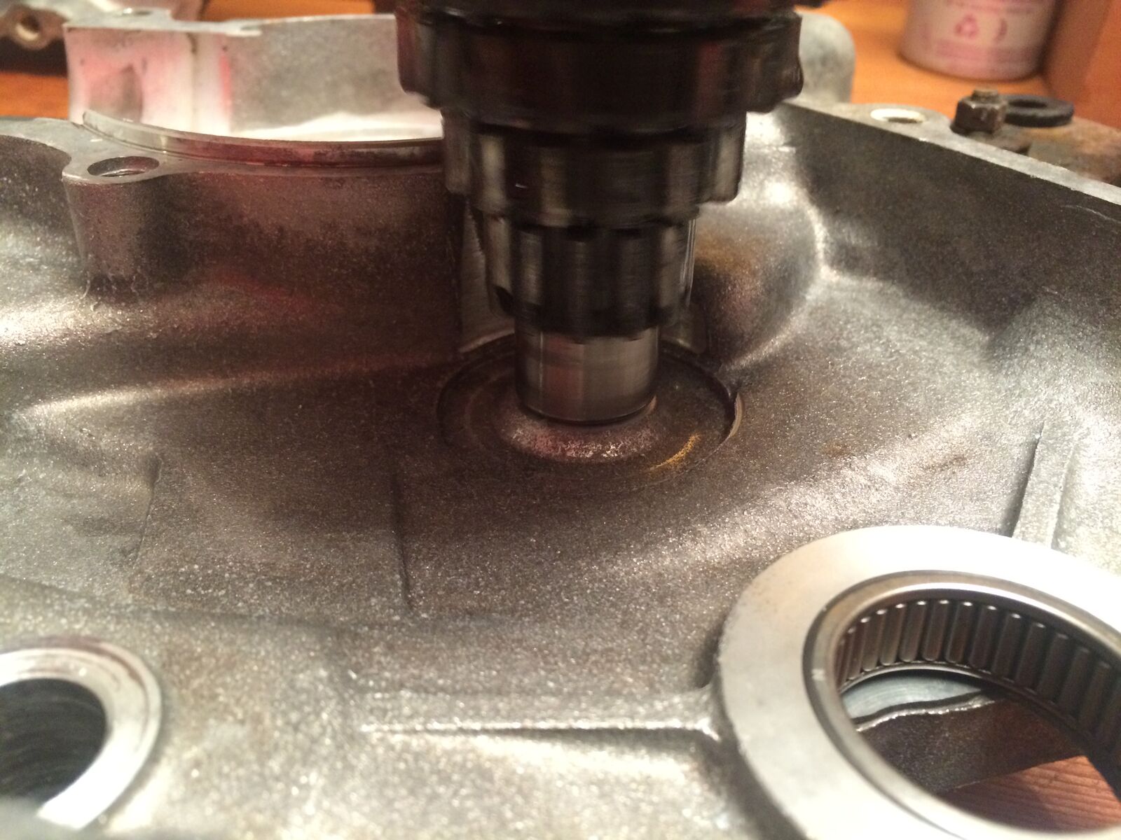

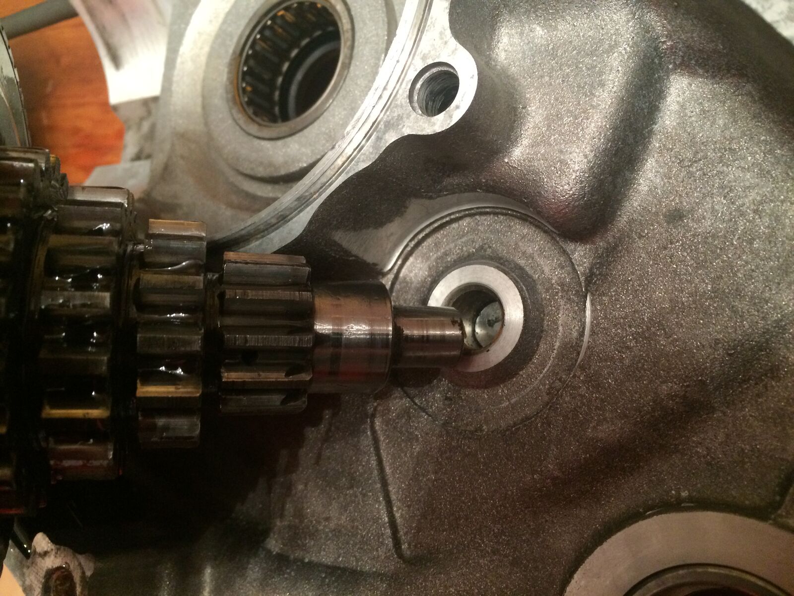

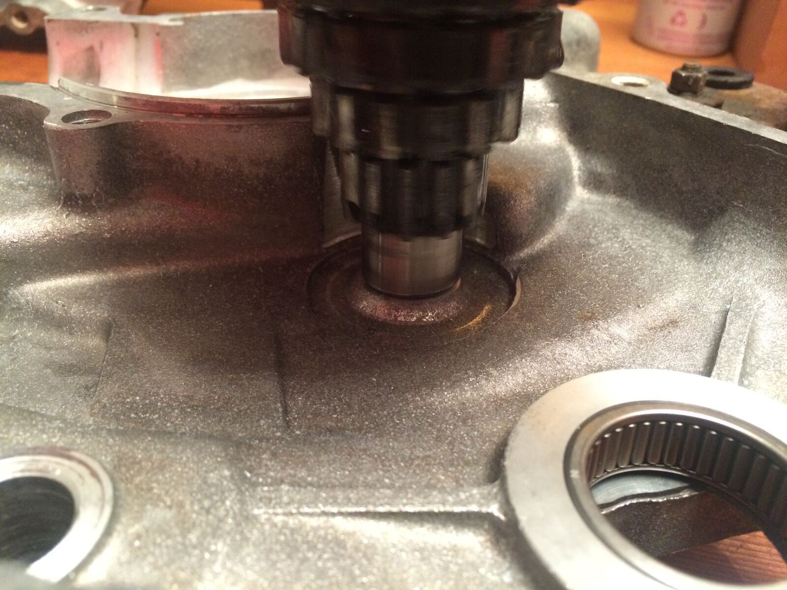

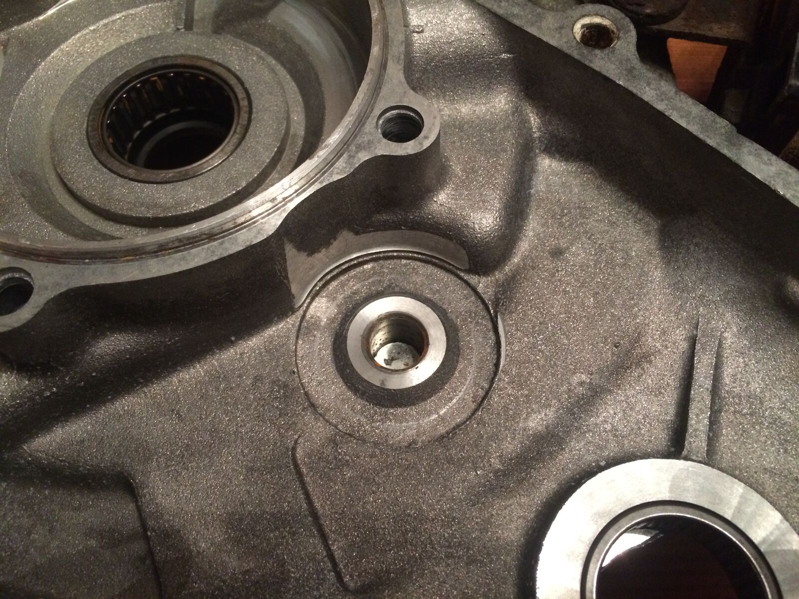

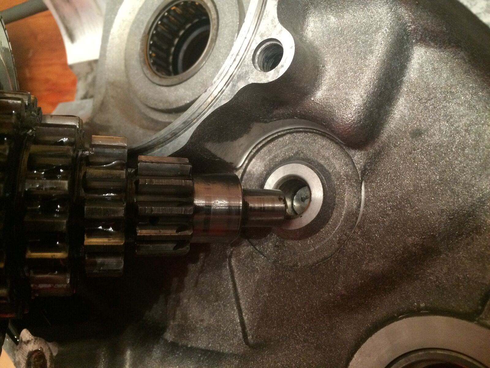

    okay. du brauchst bilder, ich checks schon. ich laufe nur für dich ins wohnzimmer und kram mal den 200er alt aus der ecke...
      • 372.98 kB
      • 220
      • 291.13 kB
      • 258
      • 296.52 kB
      • 246
      • 256.34 kB
      • 253
      • 253.7 kB
      • 222

    • March 13, 2016 at 22:34
    • #139
    vielen lieben Dank :D .
    Ich hätte auch gerne im Wohnzimmer nen Motor 2-) .
    Sodala ich bestelle die jetzt und hoffe das es passt ^^

    • March 14, 2016 at 15:23
    • #140
    servus, kann es sein dass dein Tannenbaum total im Arsch ist?? Da sind doch schon teile der Zähne weggebrochen.
