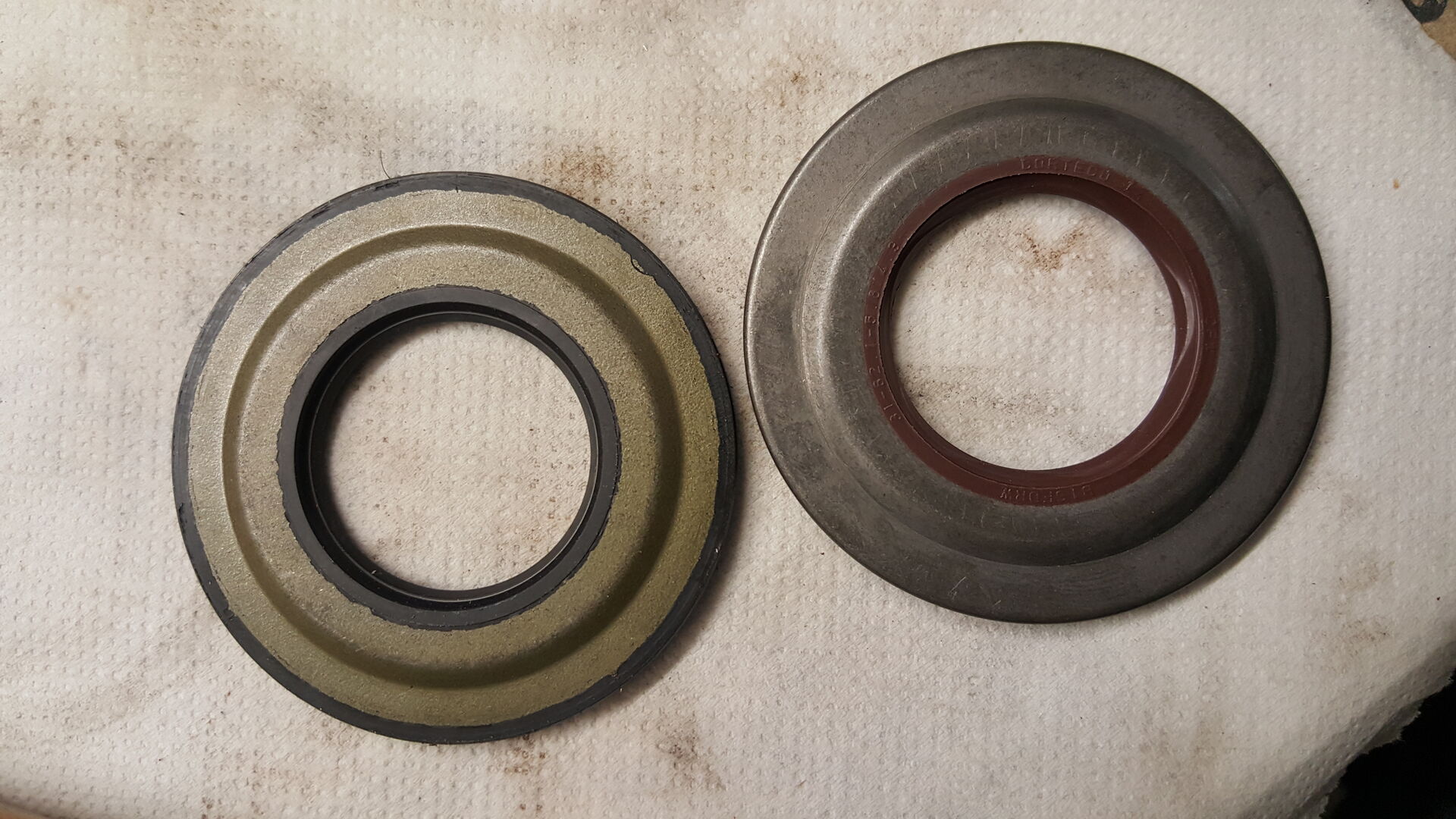

    da kommt des blechle nei. Als Verdrehschutz und U-Scheibe. Da drauf ein Sprengring und eine Mutter. Kannst dir jetzt selber überlegen ob des geht.

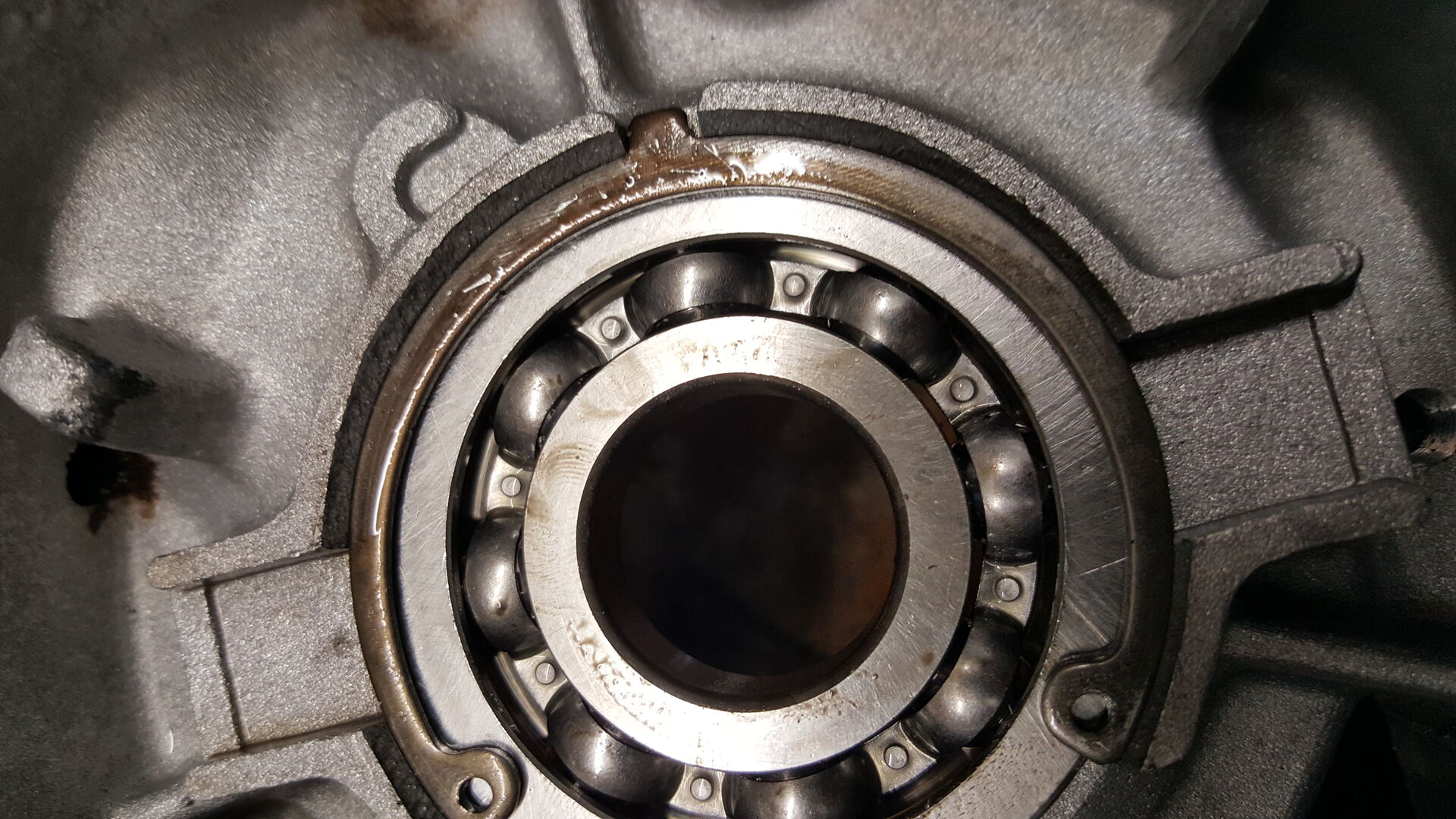

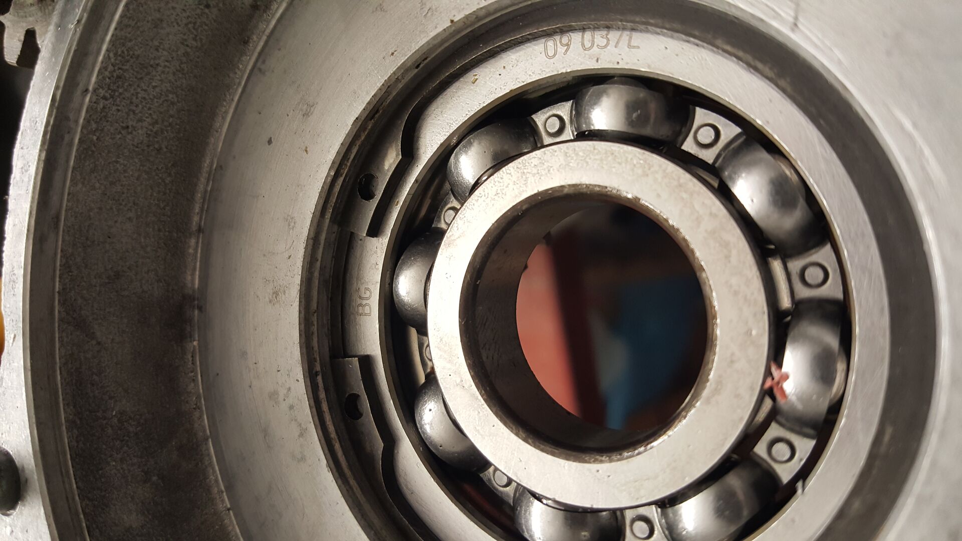

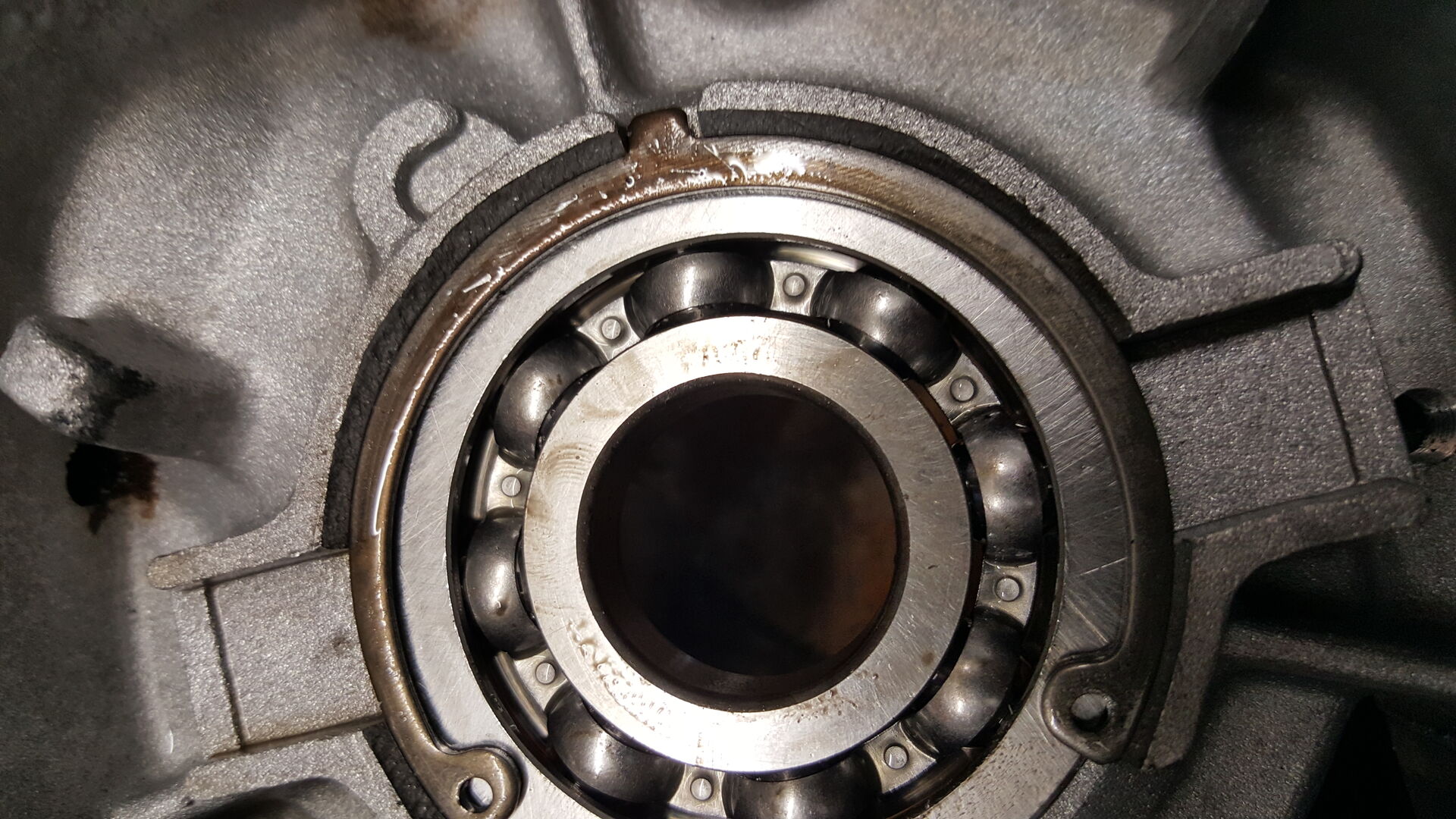

    HILFE ICH RASTE AUS.
    ich bin gerade dabei die neuen Lager zu verbauen und siehe da beim kw lager kulu seitig sind beide Führungen für den sprengring gebrochen. .....
    Was kann ich machen?
    Bitte um Hilfe ;(

    • March 24, 2016 at 19:13
    • #166
    Da gibt es ein Rep Blech , 2 Gewinde neu schneiden Blech drüber und fertig !
    Glaube bei SIP oder MRP...

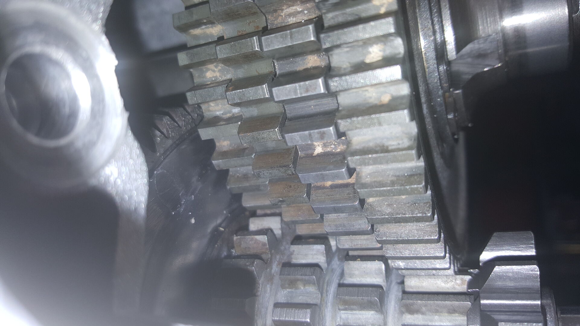

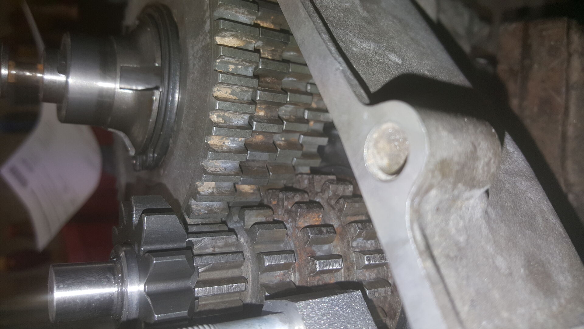

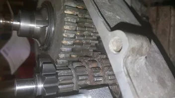

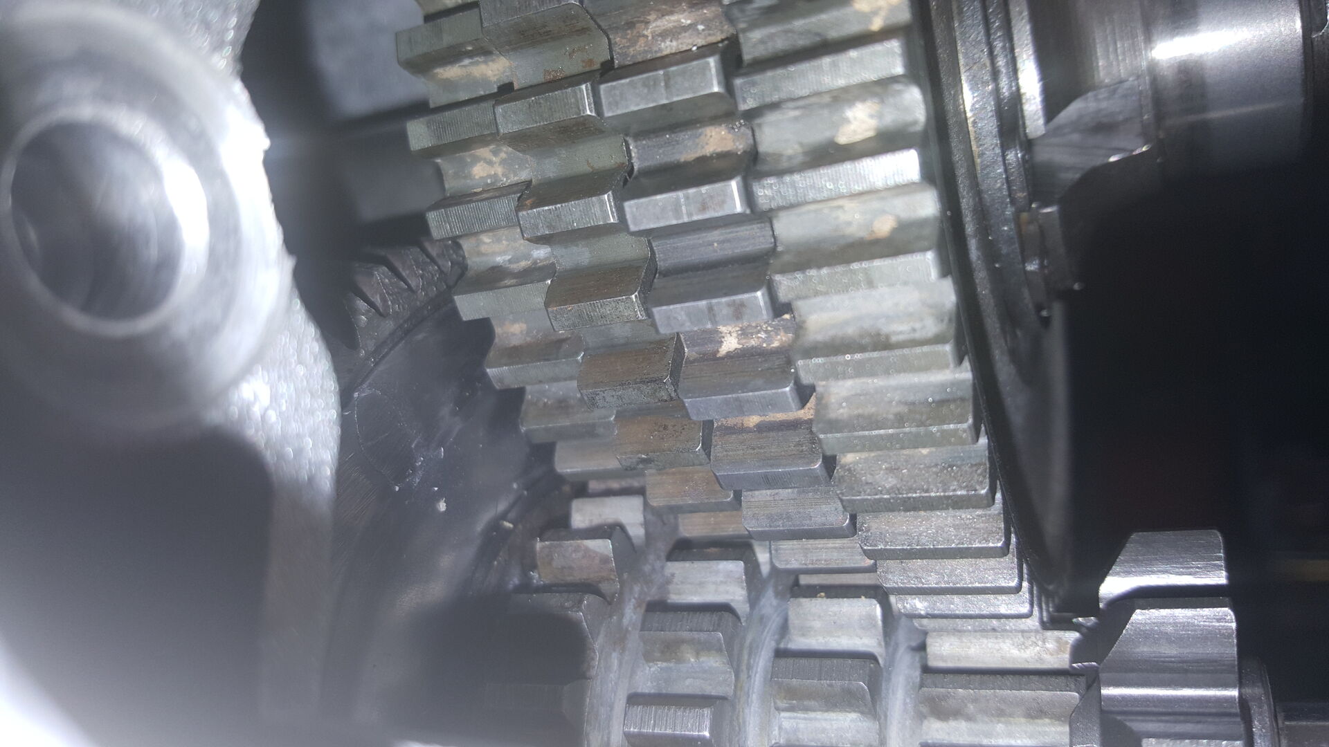

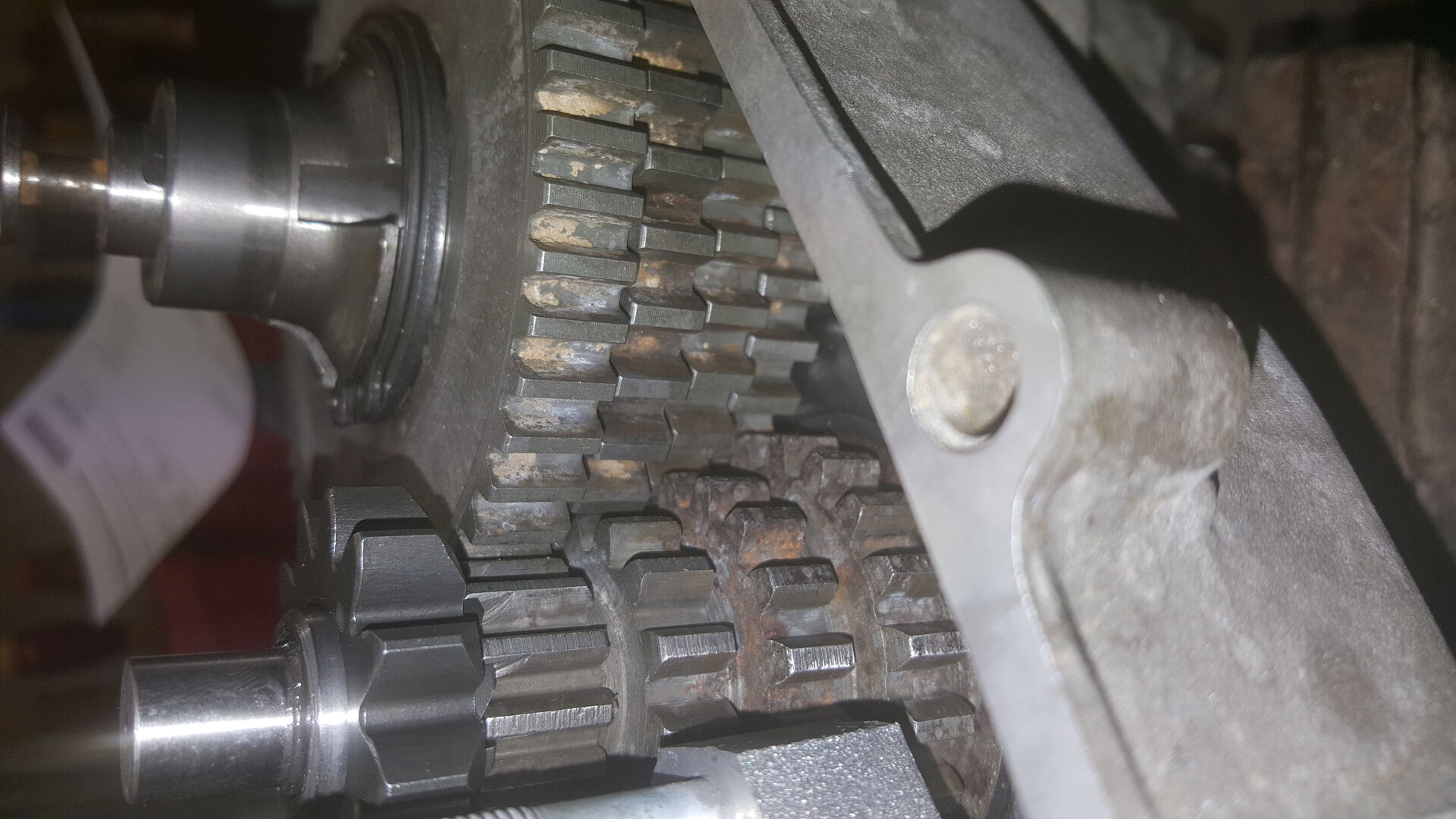

    So bin am weiter zusammenbauen.
    Recht aufregend finde ich die Richtung der Zahnräder :| .
    Ich habe im Handbuch geschaut und da ist es schlecht zu erkennen.
    Darauf habe ich sie nach einer anderen Anleitung aufgelegt und habe ein Spiel von ca.0.25 mm ^^ .
    Die Abstände zwischen tannenbaum und den Zahnräder also dass sie auf gleicher höhe sind, passt meiner Meinung nach recht gut .
    Aber vielleicht fällt euch was auf

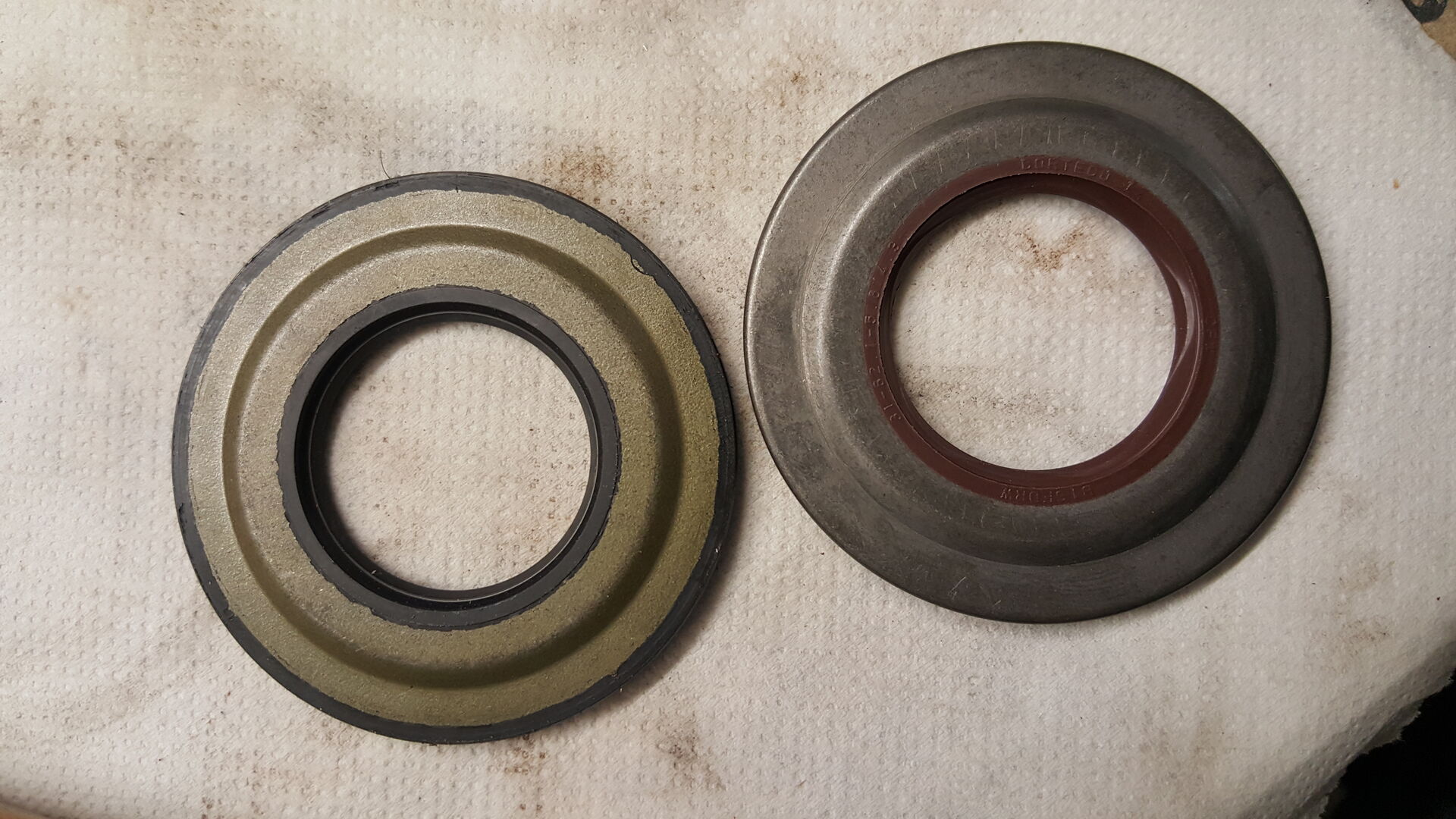

    • #170
    Nimm den braunen und kleb den mit Loctite ein.
    Bitte nicht zu tief reinhauen. Das lager muss frei laufen.

    Was sagt ihr zum getriebe?
    Das spiel passt ja :thumbup:
    Theorie ist, wenn man alles weiß und nix funktioniert.
    Praxis ist, wenn alles funktioniert und keiner weiß, warum.
    1,018
    60,223
    11,661
    • March 29, 2016 at 12:29
    • #172
    Spiel so knapp wie möglich.

    okay ich habe noch einen anderen Ring.
    Ich teste mal.
    Mir gehts um die Reihenfolge :) bzw wie rum sie aufeinander sitzen

    • March 29, 2016 at 14:26
    • #174
    siehste doch an den schleifspuren der zahnräder auf der welle obs richtig ist?!
    erster und vierter gang sind selbsterklärend, da diese nur einen anlaufring haben, dann hast du noch 2 mal 2 möglichkeiten. also insgesamt vier. das kriegste schon hin. :)
  • Hanswurst88
    576
    112
    84524 Neuötting, Deutschland
    Px80
    • March 29, 2016 at 15:39
    • #175
    Ah genau das prüfe ich 8o .
    Wenn ich sie drehe stimmt der Höhenunterschied der Zahnräder nicht mehr also denke ich verglichen mit den schleifspuren sollte es passen :D
    Danke
