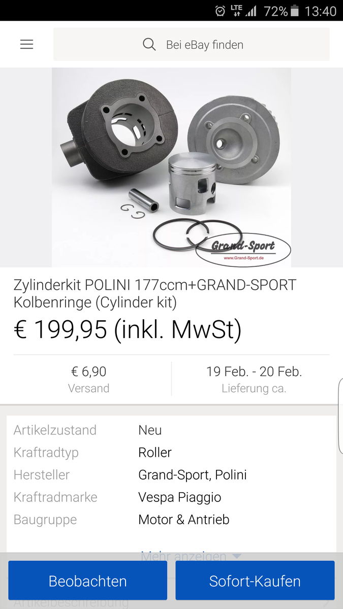

    • February 16, 2016 at 13:40
    • #85
    gutes Angebot?
      • 276.64 kB
      • 675 × 1,200
    Theorie ist, wenn man alles weiß und nix funktioniert.
    Praxis ist, wenn alles funktioniert und keiner weiß, warum.
  • nussgratscher
    527
    89
    seestraße schliersee, Deutschland
    Sprint Veloce
    • February 16, 2016 at 13:42
    • #86
    das kann ich dir nicht sagen. Aber wenn eine Nikasilbeschichtung hin ist kannst den zylinder wegwerfen. Grauguss kannst immer reparieren.
    Die entscheidung wirst du selber treffen müssen.
    das ist wohl ein gutes Angebot.
