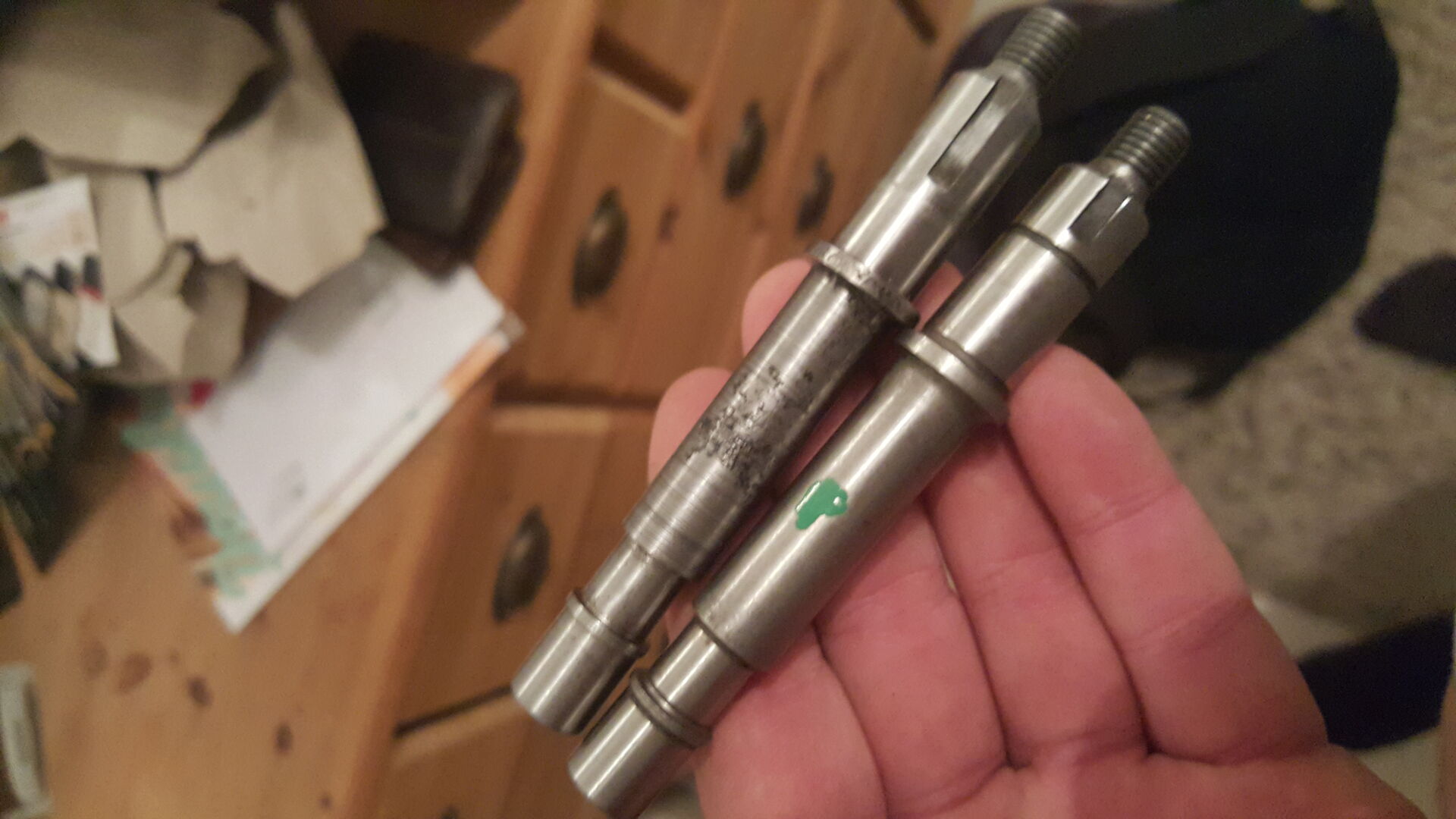

    achso stimmt ja.
    was ich noch hinzufügen wollte. Diese Nebenwelle wird fälschlicherweise von den meisten(auch von den großen Händlern) als Welle bezeichnet.
    In Wirklichkeit aber ist es eine Achse, welche ganz andere aufgaben hat
    Gruß Robert

    Was ist den Damit ?
    Ich finde keine Maße

    • #144
    servus, die dürfte nicht passen. Ist die gleiche wie ich für meiner Sprint Veloce hab, Die durchmesser links sind beide 11,5 mm. Schau dir doch nochmal bitte die fläche von deiner Achse an wo die nadeln drauf laufen. Oder mach mal ein Foto. Meine sieht auch nicht besser aus als deine. Ich mach nur das teure lager und die Nadeln neu. Das müsste bei dir auch gehen.
    dann sparst dir eine menge (44 Eu oder). ich mein wenn die Fläche wo die nadeln laufen nicht korrodiert ist würde ich die wieder verwenden.
    Gruß robert

    ich hab mir grad die Bilder nochmal angeschaut von deiner Achse. Ich würde die wieder verwenden. Neues Lager und neue Nadeln fertig.
    schau dir auch die Lauffläche im Tannenbaum an. da wo die nadeln laufen. Das sollte sauber sein. Keine Korosion sein. Kannst mal mit einem tausender Wasserschleifpapier sauber machen und anschauen.
    wieviel Km hat den der motor drauf? meiner 7000
    Gruß Robert

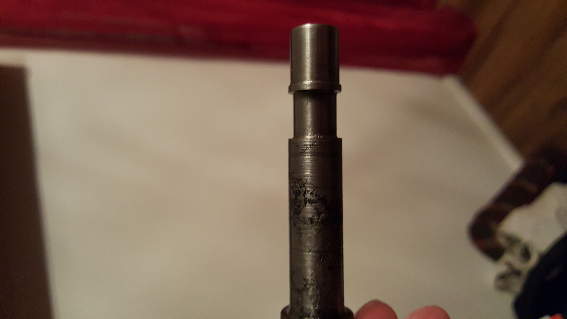

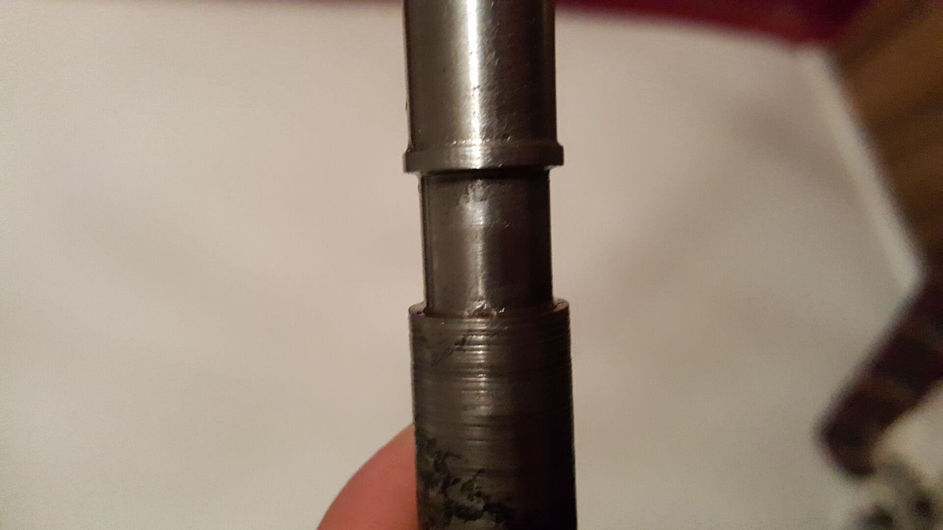

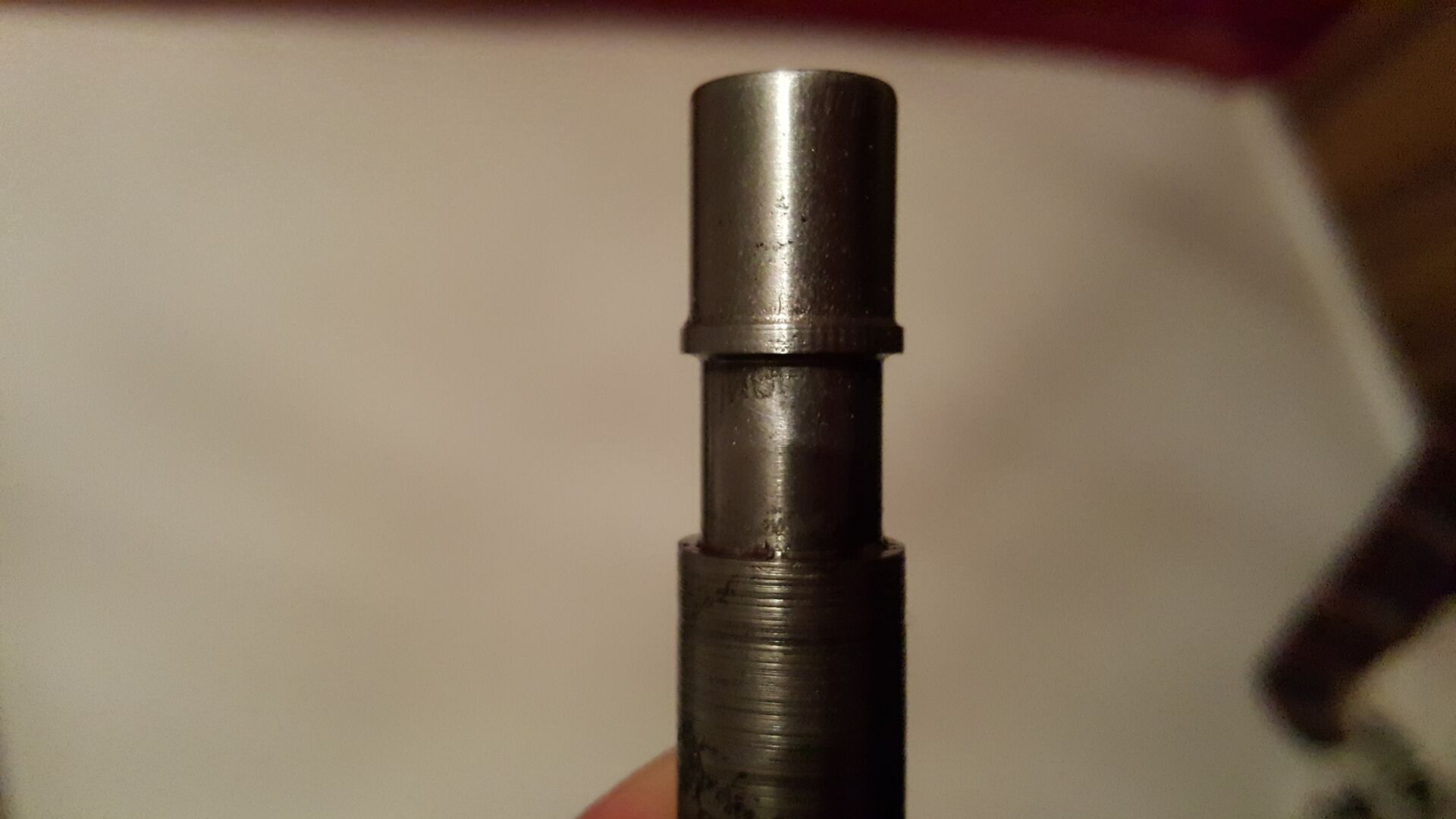

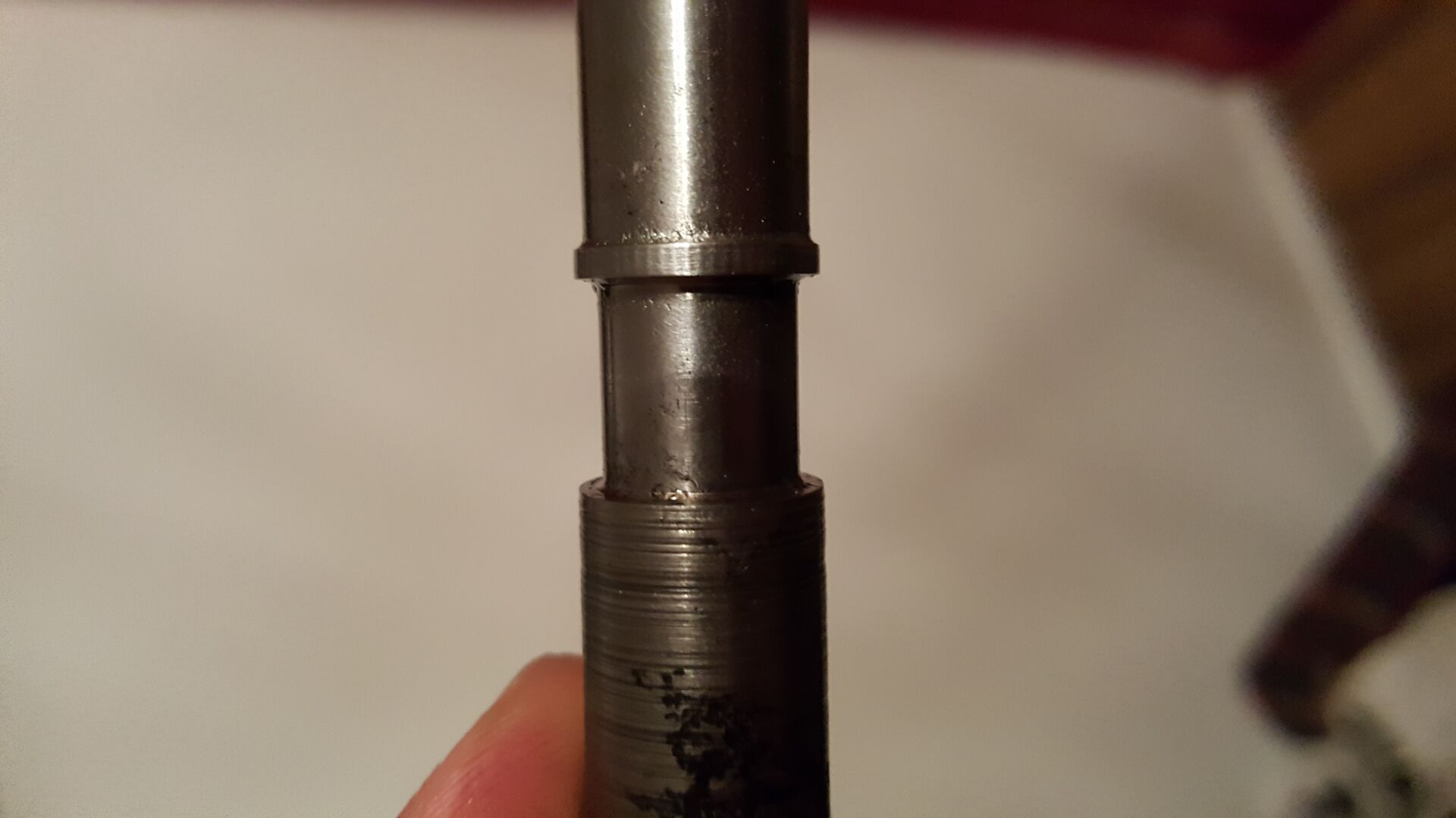

    • #146

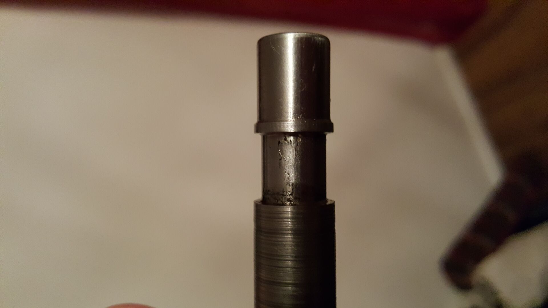

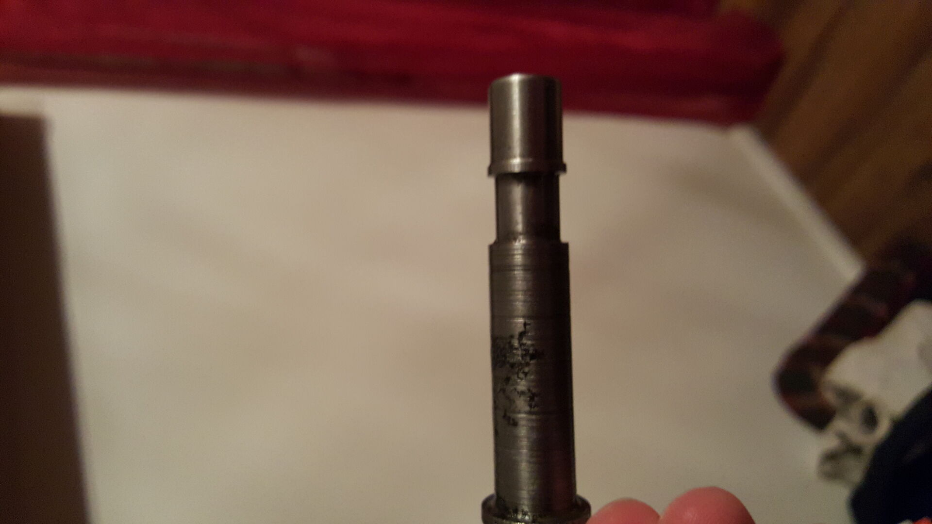

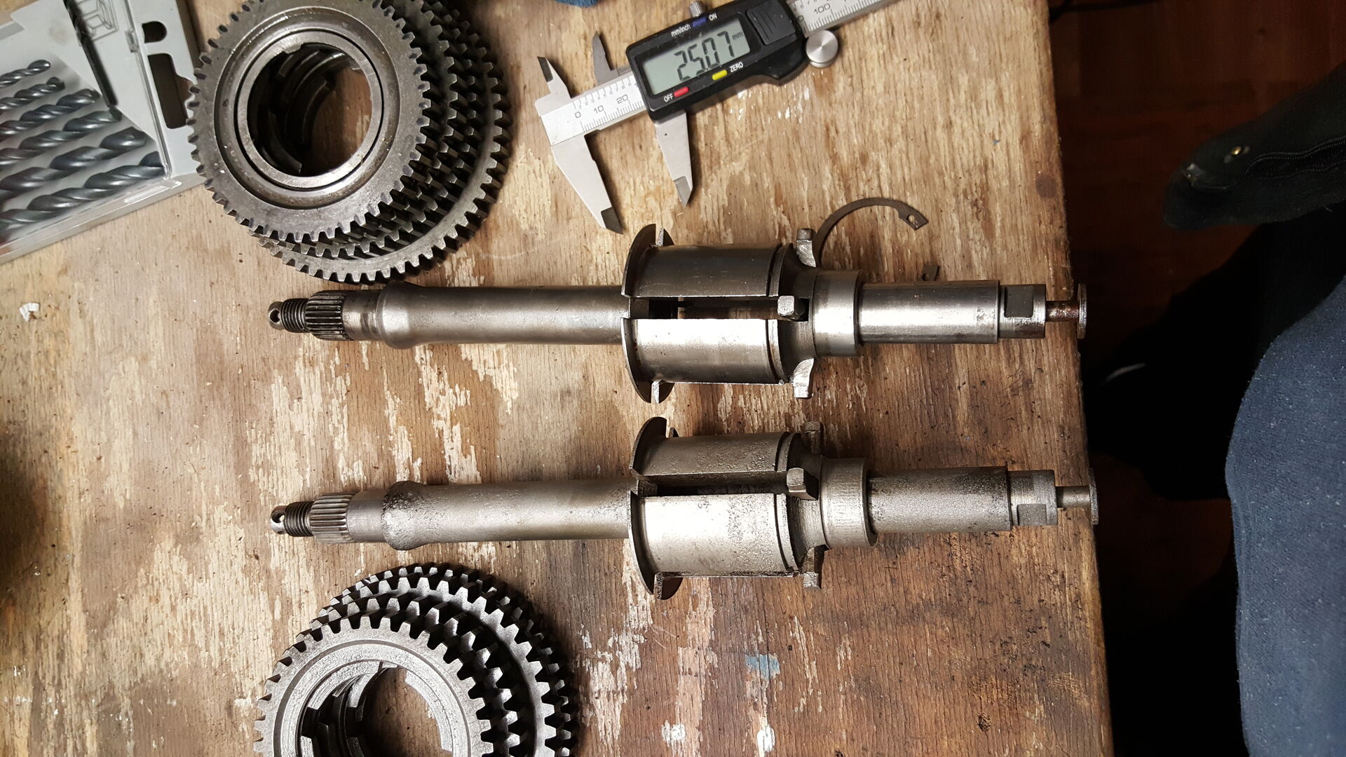

    Hey ich habe Spuren auf der Achse.
    Aber mein größtes Problem sind die Nadeln.
    Ich habe 2 Sätze NRB Zuhause und einen alten satz nra.
    Das lager habe ich bereits getauscht.
    Auf dem Video sieht man mein primär inkl neuem lager aber der altem nra nadeln
    Also wenn jemand weiß ,wo ich nra Nadeln herbekomme dann bitte melden.
    Km weiß ich nicht da das getriebe ein gebrauchtes 125 ist

    oh ja die ist hin. brauchst a neue. du siehst doch auf den Bildern schon das die nicht passt.

    Miss die beiden sitze im gehäuse und du weißt welche du brauchst. Sieht bei dir nach 13mm lima aus, aber: messen!!!!

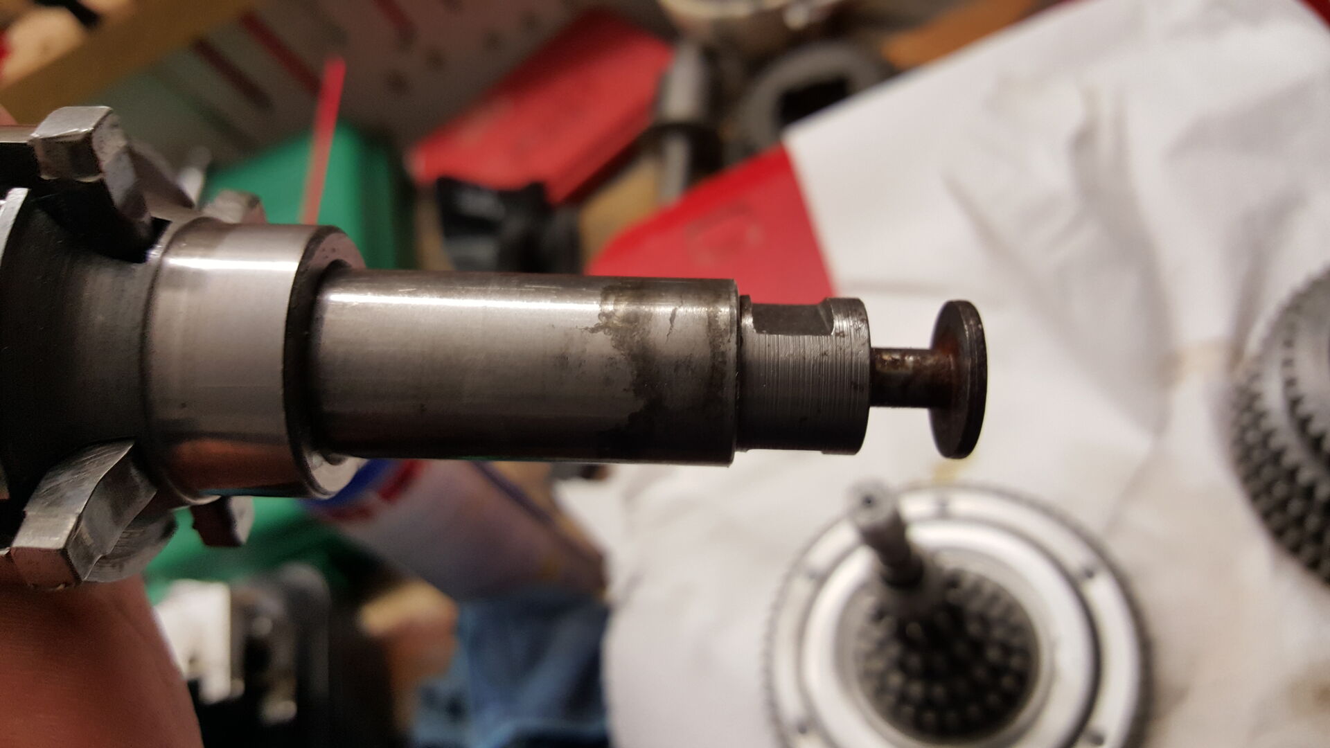

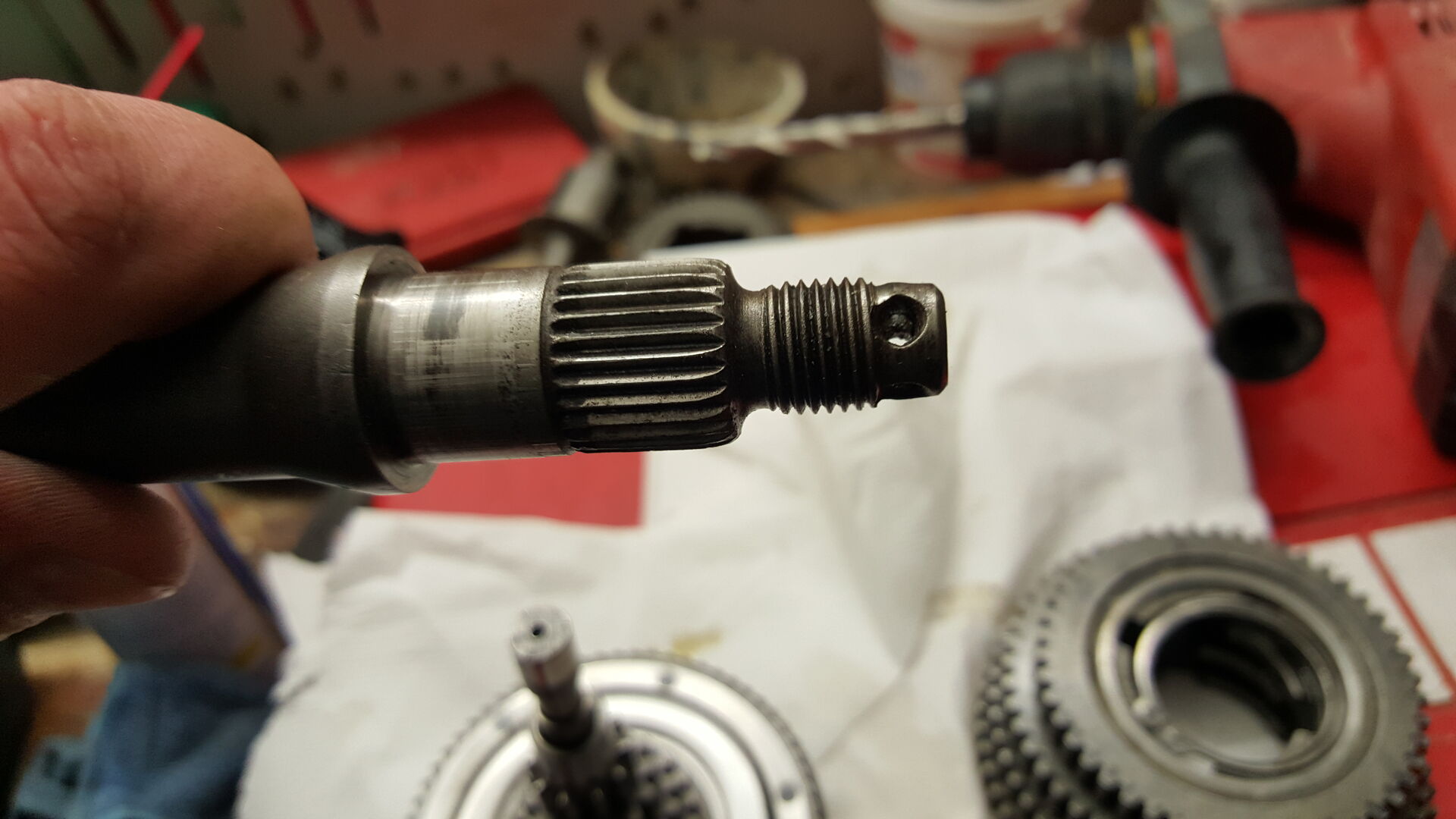

    Gefahr erkannt , Gefahr gebannt :D .

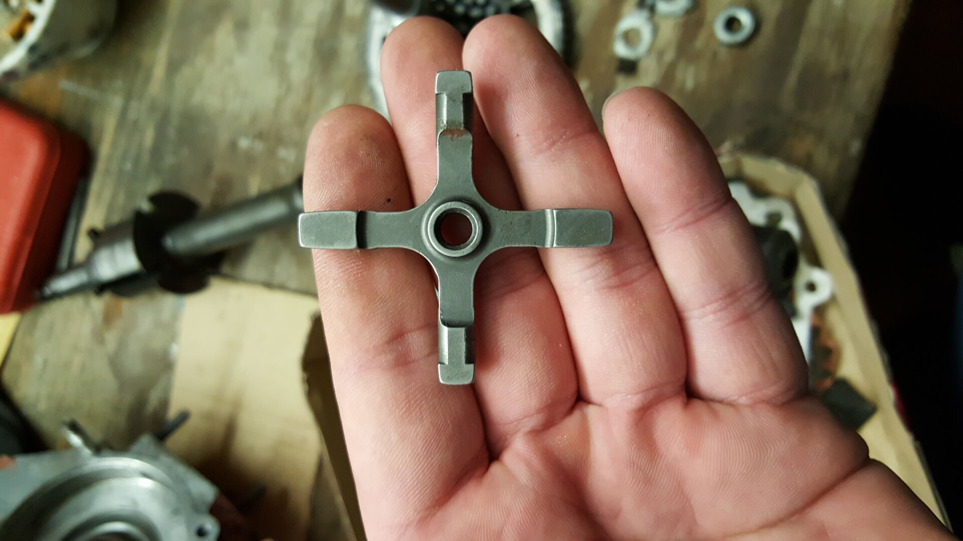

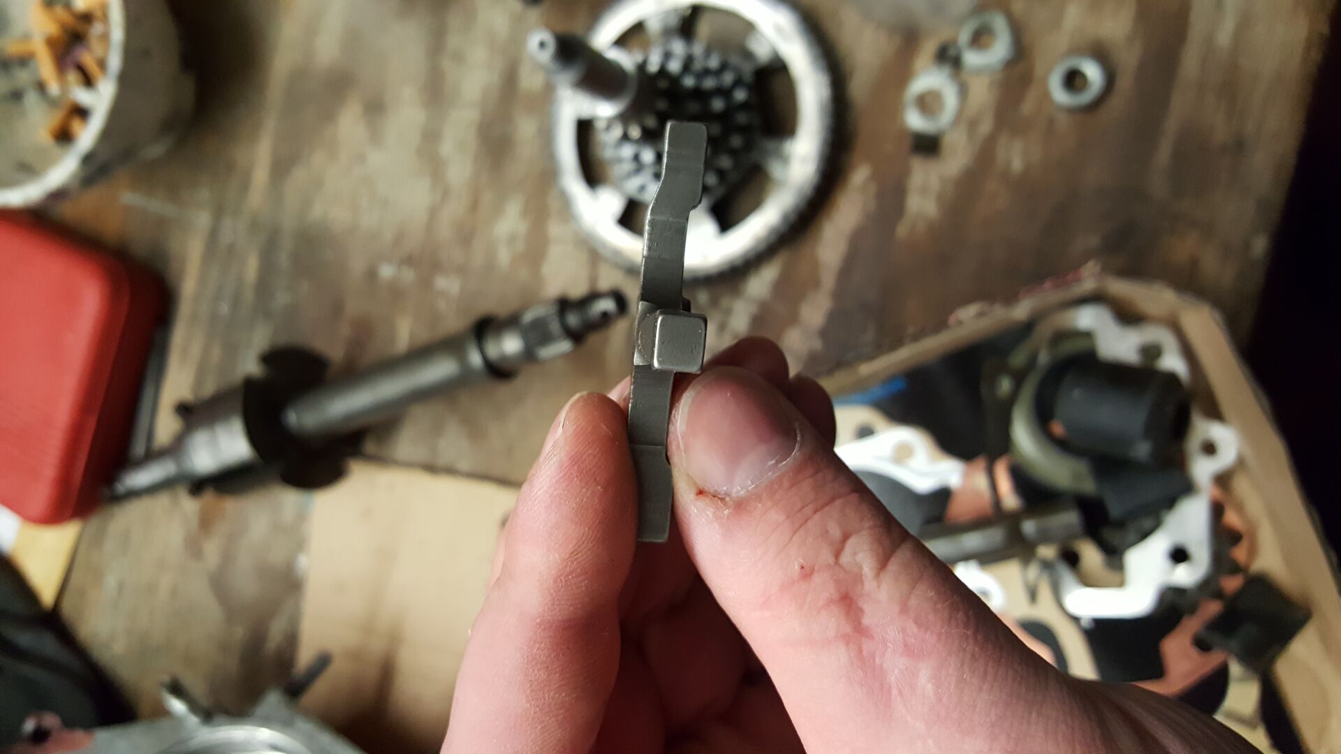

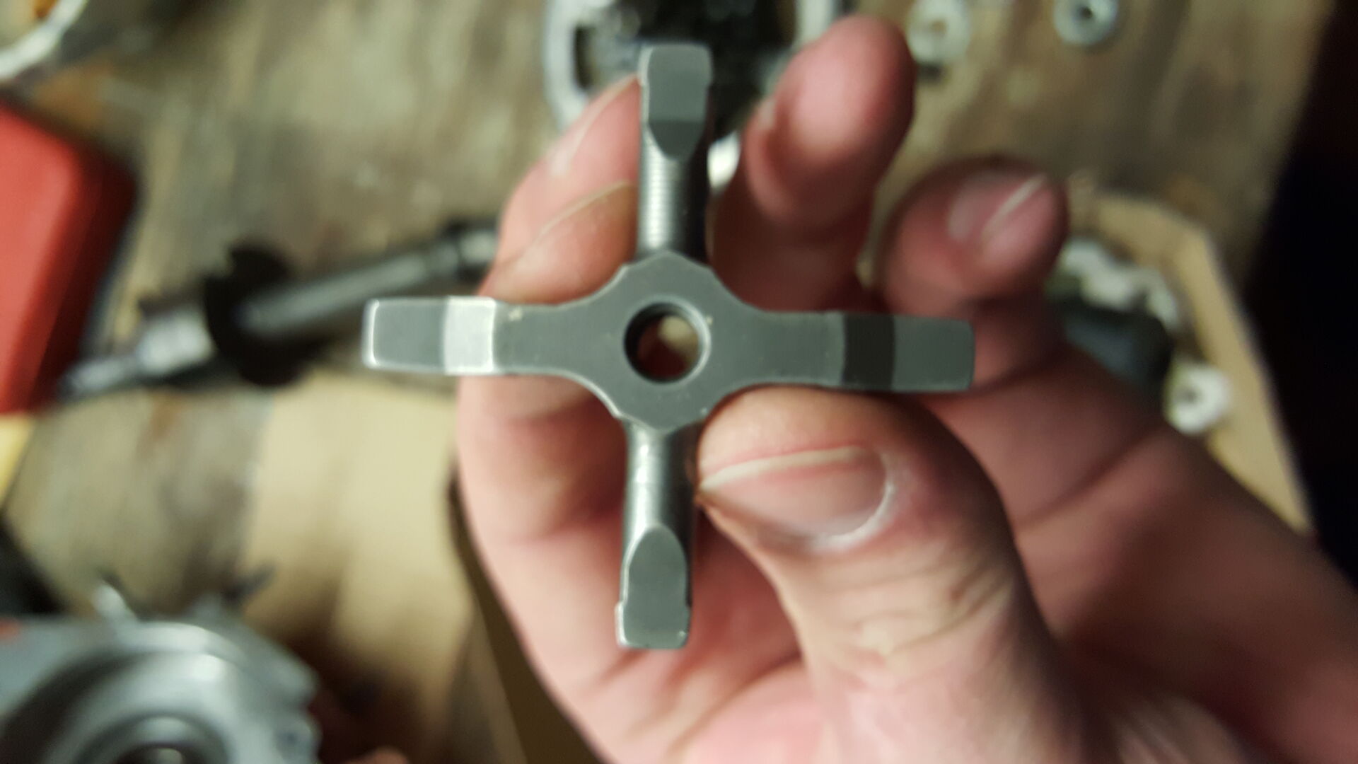

    Passt das schaltkreutz der px 80 aich ins px 125 Getriebe oder brauch ich da ein eigenes?
    Meine Antriebswelle wo die Zahnräder draufsitzen hatvauch fraß.
    Kann ich da die der px 80 nehmen die ist top?

    vorletztes Bild. Unten px 125 drüber px 80 besserer Zustand

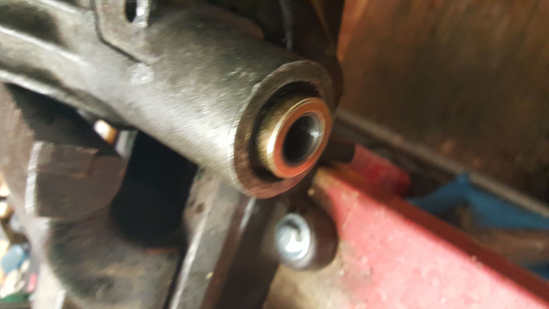

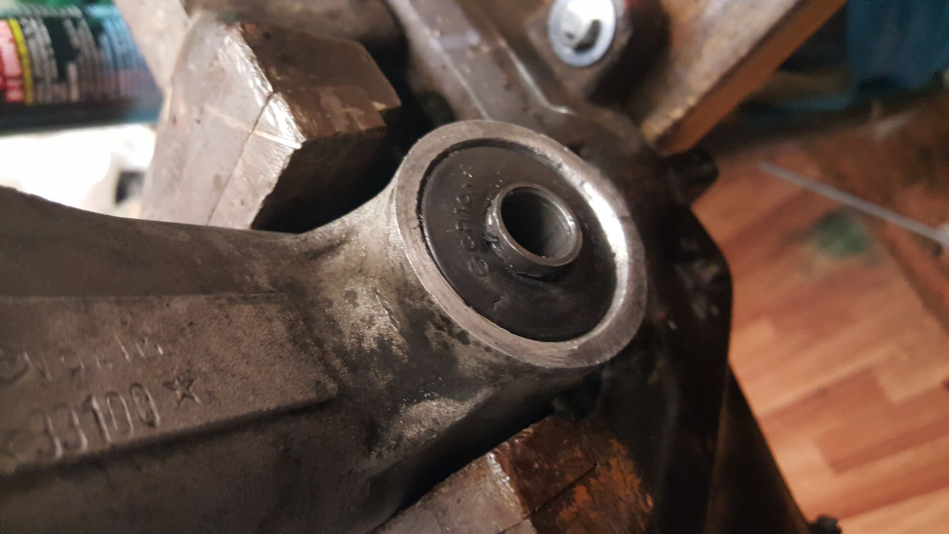

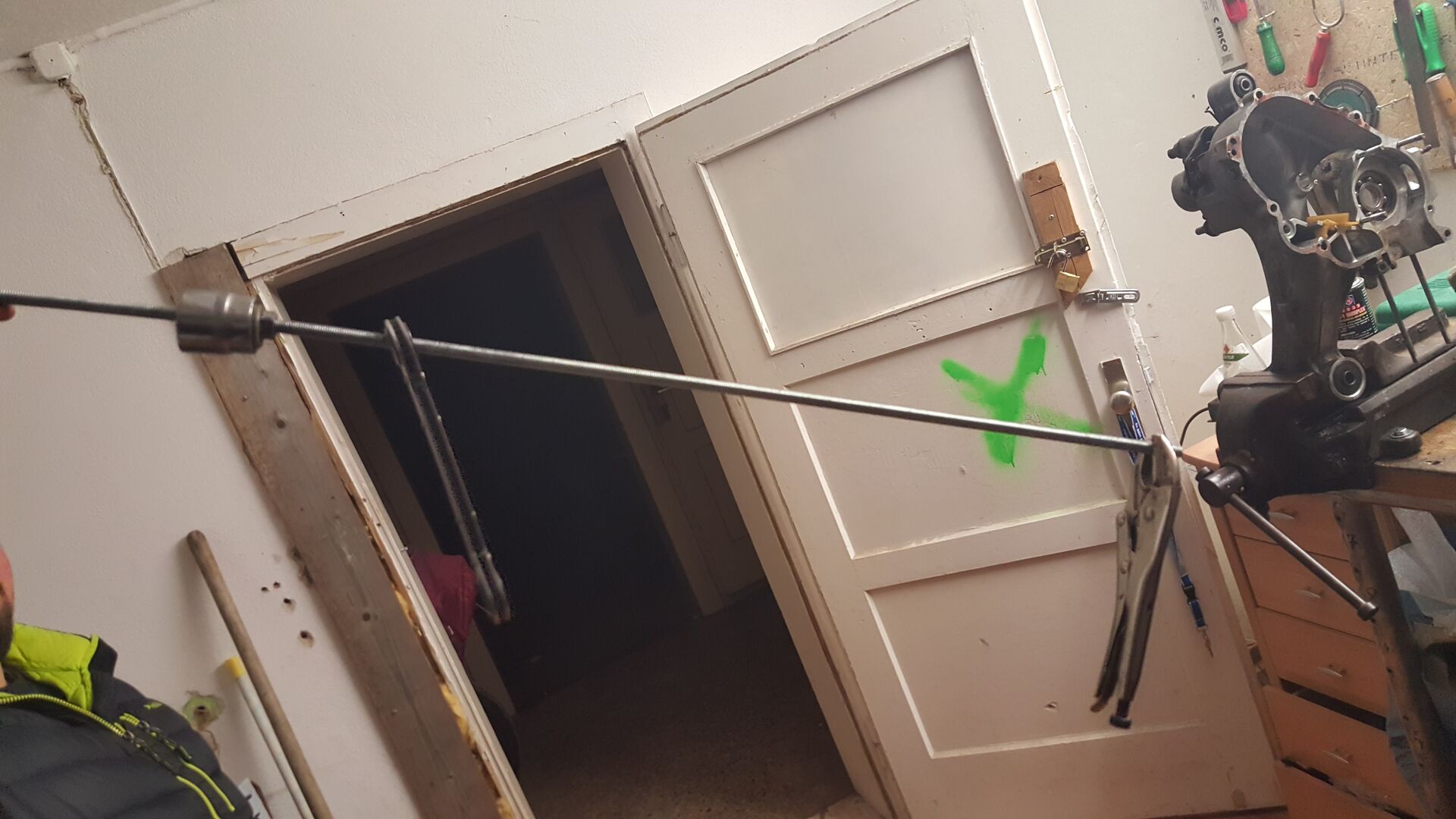

    kleiner Erfolg zwischendurch :)
    Alte silent gummis raus neue inkl Welle rein.
    Mit spezial Werkzeug

    • March 15, 2016 at 22:11
    • #153
    Cooles Spezialwerkzeug ! Geindestange und Nuss und Gripzange ...

    Danke für deine Antwort.
    Bei Bedarf mache ich eine Zeichnung davon :P .

    Ach nee lass mal ... Russisch kann ja jeder

    die scvhaltkreuze sind gleih. nimm n neues bgm

    ein schaltkreuz von bgm oder die hauptwelle?
    Theorie ist, wenn man alles weiß und nix funktioniert.
    Praxis ist, wenn alles funktioniert und keiner weiß, warum.
    1,018
    60,223
    11,661
    • March 16, 2016 at 16:23
    • #158
    was denkst du?
  • Hanswurst88
    576
    112
    84524 Neuötting, Deutschland
    Px80
    • March 16, 2016 at 19:54
    • #159
    ich denke sehr viel.
    Aber da ich zwei Fragen hatte.erst wegen dem schaltkreuz und dann wegen der Hauptwelle habe ich nochmal gefragt.
    Da du geschrieben hast zu frage 1.die schaltkreuze sind gleich
    Und frage 2. Wegen der hauptwelle dachte ich ,nimm eine neue von bgm.
    :thumbup:

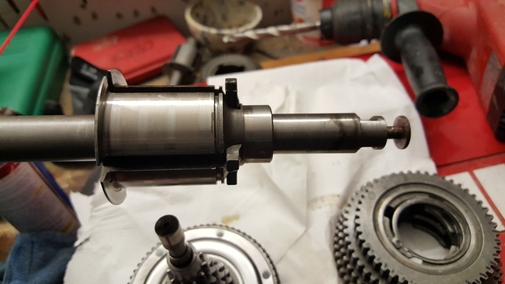

    • #160
    sodalla die neue welle ist da.
    Aber sie schaut ein bisschen anders aus.
    Die nut verwirrt mich etwas.
    Passt das trotzdem?
