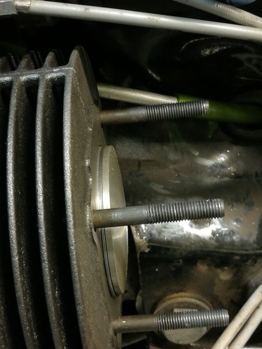

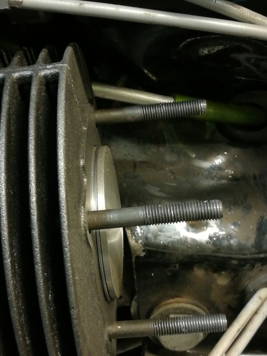

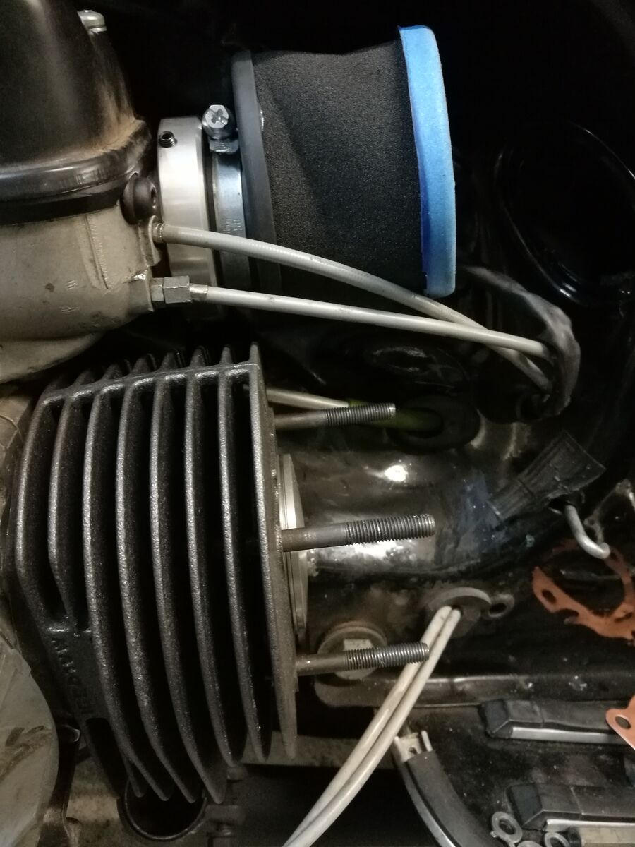

    nachdem ich mich in der Vergangenheit ja eher den Smallframes gewidmet habe, war es mal an der Zeit für eine PX 80 mit Umbau auf D.R. 177 (dieser war bereits vom Vorbesitzer erledigt). Leider war der Zylinder und Kolben bereits am Ende. Also fix mal bei S*P das Malossi MK II Kit bestellt und losgelegt. Dummerweise wurde scheinbar vom Vorgänger auch eine Langhub-Kurbelwelle verbaut. Die Konsequenz ist nun, dass der Kolben 4 mm über den oberen Rand des Zylinders hinaussteht und somit an den Zylinderkopf anschlägt. Hierbei springt natürlich der obere Kolbenring aus seiner Nut (natürlich nur wenn der Kopf nicht montiert ist). Jetzt weiß ich aus alten Zeiten, dass man das mit einem Spacer (Fuß oder Kopf) ausgleichen kann.
    Was mir allerdings nicht mehr ganz klar ist, warum ich nur die Hälfte ausgleichen soll, wie ich inzwischen öfters gelesen habe. Nach meinem Verständnis muß ich doch die 4 mm komplett ausgleichen, oder stehe ich jetzt auf dem Schlauch? Könnt ihr mich hier bitte mal schlau machen?
    Zum Verständnis habe ich mal ein paar Fotos angehängt...
    Falls das Thema hier falsch ist, dürfte ich direkt darum bitten, es entsprechend zu verschieben?
    Danke schonmal im Voraus.

    Na klar muß du den überstand komplett ausgleichen und wahrscheinlich, natürlich mißt du vorher die Quetschkante, noch etwas mehr! Also passend die Spacer bestellen...

    Danke für für die schnelle Antwort. Bestellt habe ich jetzt mal eine Fudi mit 3 mm (alternativ gibt´s wohl nur 10mm, was ja aber zu gro0ß ist) und eine Kodi mit 1,5 mm. Quetschkante sind gemessen 1,3 mm. wenn ich jetzt die mitgelieferte Kodi mit 0,8 mm und die mitgelieferte Fudi dazurechne, sollte das doch passen, oder?
    3 + 1,5 + 0,8 = 5,3
    Überstand 4mm + QK 1,3mm = 5,3 mm
    Richtig so, oder hab ich was übersehen?

    Wie hat den der alte Zylinder gepasst?

    Das ist das interessante...der hat problemlos ohne spacer gepasst.

    Kann das sein, das Du keinen 166/177 Zylinder sondern ein 139ér Malossi bestellt hast ?

    Ja. Genau den habe ich bestellt.Nomen est Omen...bei meinen Smallframes war ich bisher von den malles begeistert.ausserdem ist der 139 er Malle bereits eingetragen.

    Wenn du von ner 57er Welle auf ne 60ger gehst musst du nur 1,5 ausgleichen, weil die anderen 1,5 macht er nach unten gut.

    Ok. Soweit verstanden. Ich hab jetzt aber nochmal gemessen. Die Welle hat tatsächlich nur einen Hub von 57 mm. Ist also wohl doch keine LHW. Umso seltsamer erscheint mir das ganze.
    Also bisher war ein 177 D.R. verbaut. Dieser soll nun gegen einen 139 ccm Malossi, inkl. Malossi Kopf ersetzt werden. Scheinbar ist aber die Laufbuchse beim Malle kürzer, so dass der Kolben die besagten 4 mm übersteht. Eingetragen und lt. Vorbesitzer tatsächlich auch montiert war vor dem D.R. auch schon ein 139 er Malle. Diesen hat er mir auch mitgegeben. Allerdings ist mir aufgefallen, dass der eine Kühlrippe mehr hat als der neu gelieferte...Fragen über Fragen...

    So ... nur zum klarstellen .
    Es gibt die PX 80 Zylinder , also DR135 und Malossi 139, die mit der "normalen" 80ér Welle (ich glaube 48mm Hub) gefahren werden.
    Die 166/177ér Zylinder müssen mit der 125ér Welle gefahren werden (57mm Hub)
    Da vorher ein 177DR verbaut war, war also schon eine 125ér Welle verbaut. Daher kannst Du jetzt nicht mehr auf die 135/139ér Zylinder zurückgreifen. Du hättest ein 166/177 Zylinder bestellen müssen !!! Wobei Du dann noch darauf achten musst, ob der Vorbesitzer den Motorblock aufgespindelt hat, oder einen abgedrehten Zylinder verwendet.
