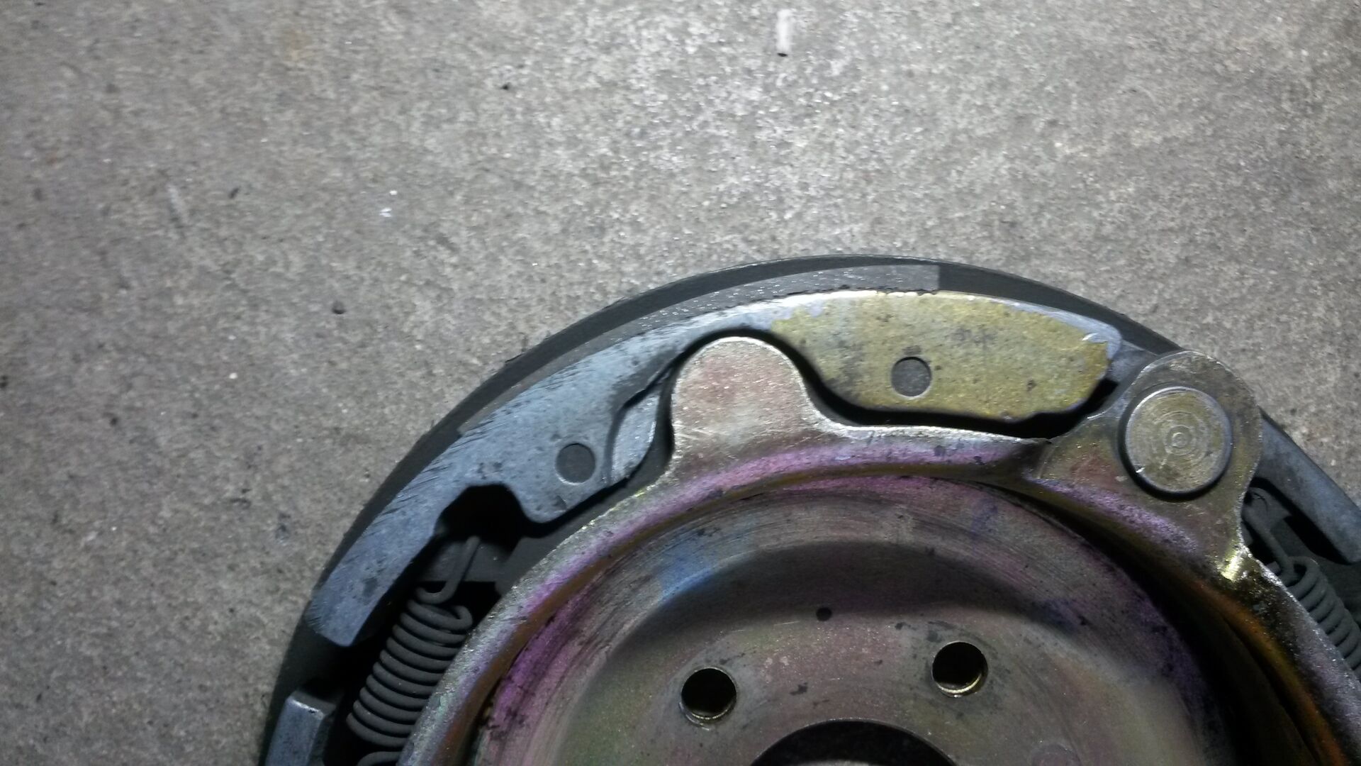

    ja ich hab das schon versucht, man merkt es auch wenn ich im Stand drehe, dass er drin ist. Ich meine ich hab das Problem gefunden, die Fliegkraftkupplung ist fast unten und jetzt hab ich das Problem das ich keine her bekomme.
    Oder weis jemand wo man so eine Fliegkraftkupplung kaufen kann?

    • February 25, 2016 at 15:28
    guckmal bei ebay.it und such nach vespa automatica. da gibts bestimmt was für dich
  • Rayman
    1,770
    339
    Bremen
    PK50XL2 automatik (Umbau auf PK80s automatica)
    • February 26, 2016 at 11:08
    Ansonsten kann man die Backen auch neu belegen lassen.
    Hier musst du mal die Suche benutzen oder auch google.
    Habe keine Erfahrung damit gemacht, aber in der Oldtimer-Scene wird das wohl öfter gemacht.
