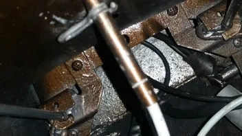

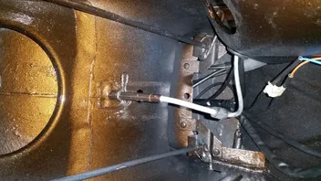

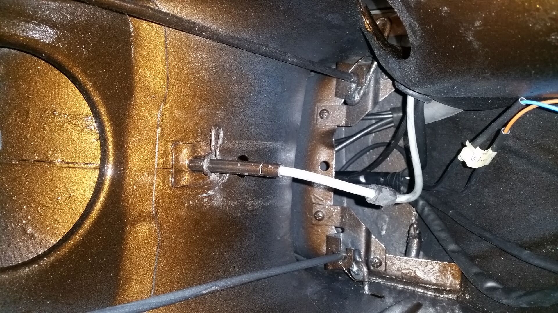

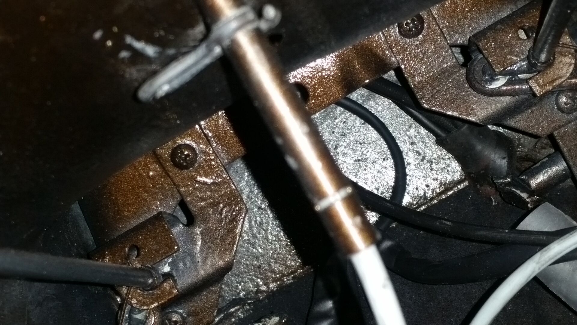

    hallo zusammen
    Habe den chokezug montiert inkl.dieser feder die im innenbereich über das röhrchen kommt.eigentlich sollte das ja blockieren .
    Wenn ich jetzt am choke ziehe kann ich sehr viel von seilzug rausziehen die hülle von seilzug rutsch ins röhrchen rein
    Was ist da falsch ?
    Seilzug ist der richtige
    Gruess

    Da fehlt die kleine Klammer im vorderen Schlitz die die Aussenhülle fixiert.

    Oooookkkkey....habe diese gerade über googel gefunden ..
    Komischerweise hatte sie vorher keine solche feder aber die macht vollkommen sinn
    Danke viel mal zur hilfe

    Hast Du schon versucht die Klammer die Du hast zu versetzen, also in den ersten Schlitz einzuklinken? Du brauchst halt einen Mechanismus der den Aussenzug in einer gewissen Position arretiert, quasi als Anschlag, so dass sich nur der Innenzug bewegen kann.

    Habe ich nicht versucht ...
    Hab jetzt die kleine feder bestellt und probiers damit

    Wie wird diese montiert ?
    Schlaufe in den schlitz oder?
    Wie kommt das offene teil nach vorn oder nach hinten
    SUCHE.......PX 125 SIP Road 2.0
    • April 7, 2016 at 17:59
    Die geschlossene Oese über das Metallröhrchen und die offene Seite klemmt dann den Zug so dass der Choke draußen bleibt

    So die feder wurde montiert und siehe da der choke funktioniert einwandfrei
    Vielen dank für die hilfe ,,man ist nie ausgeleert
