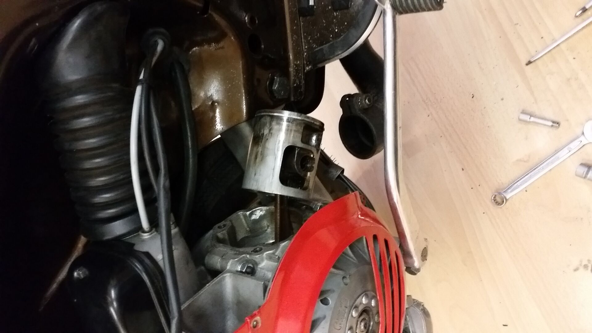

    Hallo zusammen
    Px 200 alt polini 207 mit 1 kolbenring
    Motor will nur anspringen mit gas geben
    Und auch zum am leben halten nur mit gas geben
    Lässt man den gashebel los stirbt der motor sofort ab .
    Schwimmer und nadel sind neu
    Gemischraube auf anschlag und dann 1.5 umdrehung raus ...
    Woran liegts ?
    Ps. Motor wurde alles neu abgedichtet neue lager neue simmeringe

    Kolben falsch rum eingebaut? :)

    Hhmmm das mit dem kolben dachte ich auch schon ...muss ich nochmals öffnen ..
    Wie wäre er denn richtig drauf

    Kolbenöffnung nach oben ..oder? Die geschlossenemuss doch noch unten so das er abdichtet wegen kurbelwele?

    genau, die geschlossene Seite zum Auslass!

    Werde später den zylinder öffnen und schaue wie der kolben drin ist wäre sehr kommisch wenn ich den falsch rum montiert hätte

    Manman ....
    Der kolben ist tatsächlich falsch montiert
    Das gibt sachen ...und ich habe immer gelacht wie das jemand schaft falsch zu montieren hahahah ich zieh mir mal 10 x am ohr :P

    Beim ersten kick gestartet ..so wie es sein muss
    Danke für die hilfe
