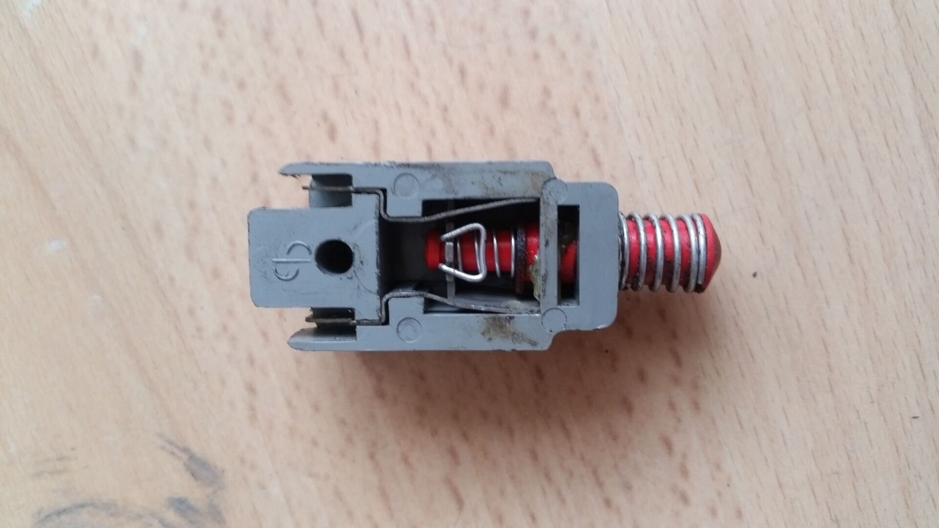

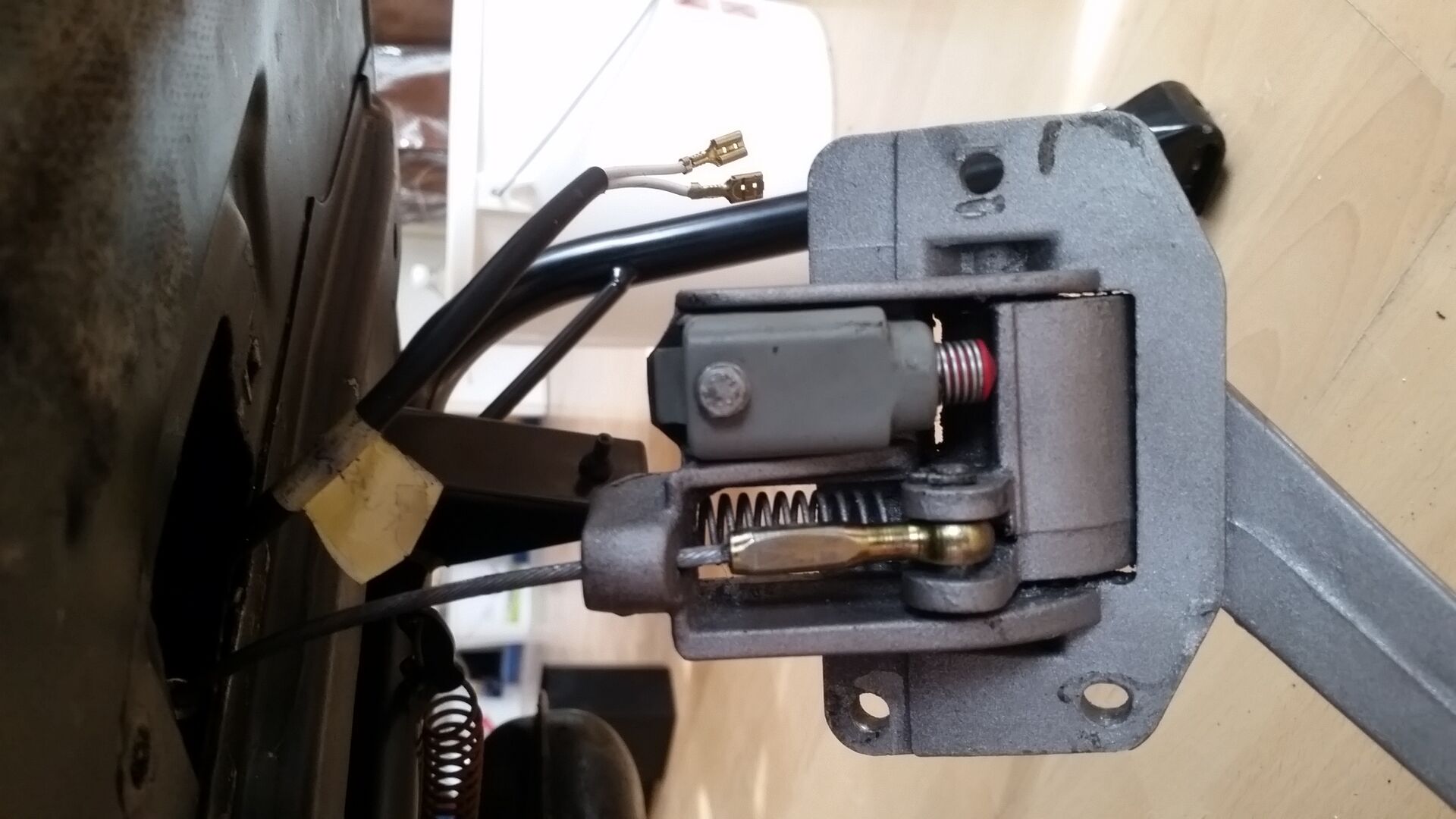

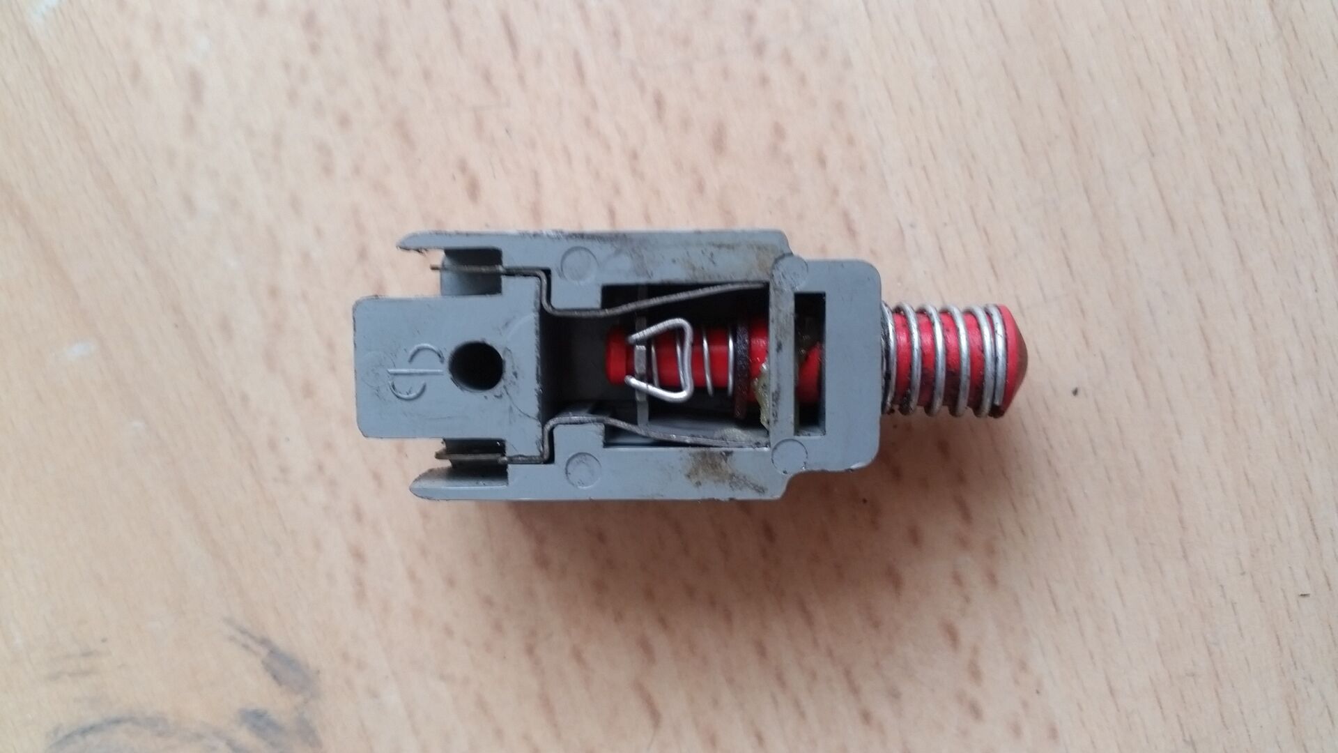

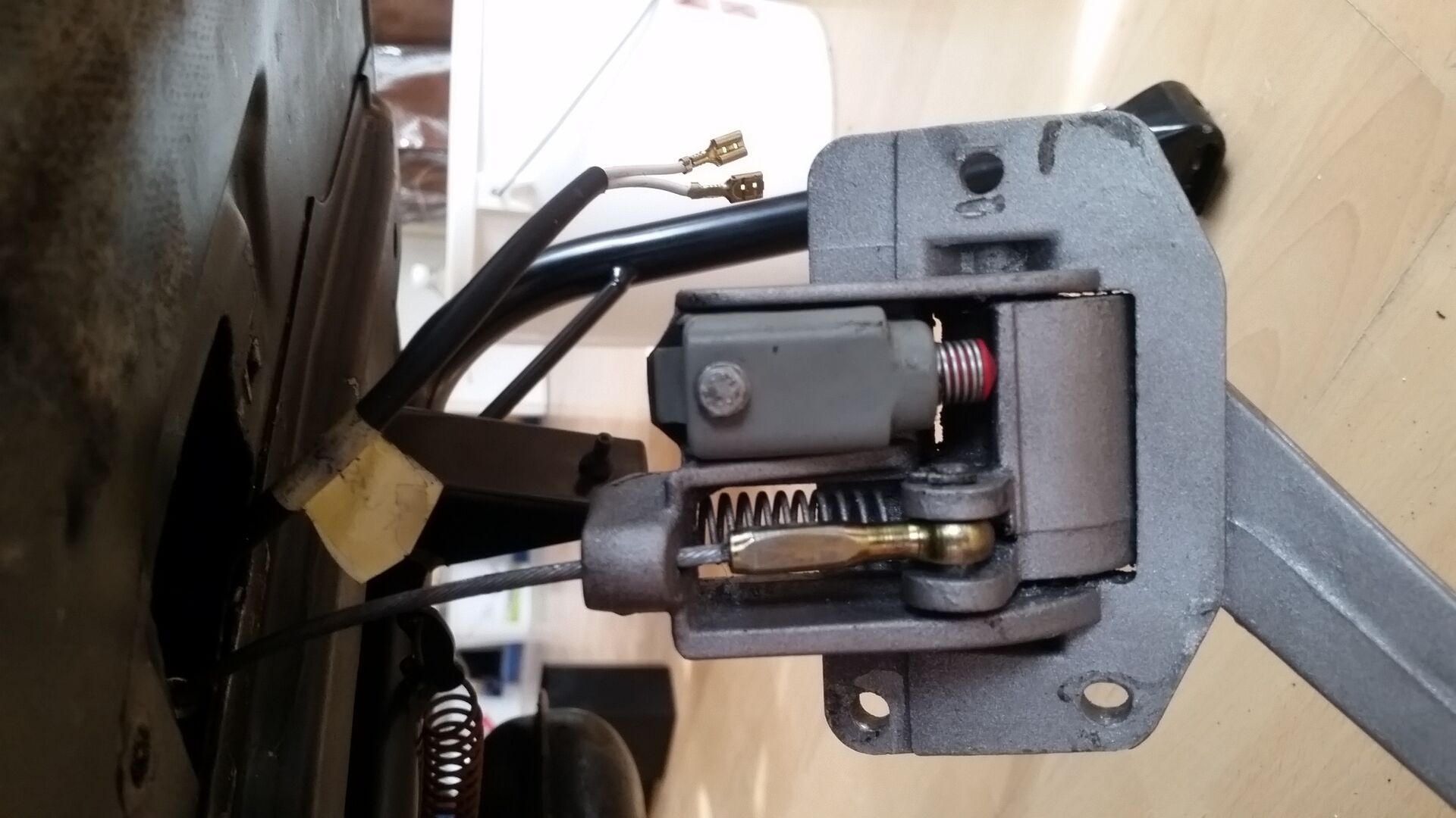

    • April 16, 2016 at 16:54
    so sieht es aus

    • April 16, 2016 at 19:29
    Danke ^^ ich weiss wie es aussieht^^
    stellt der Schalter Kontakt her?
    ohne Batterie macht das nat keinen Sinn... ;)
