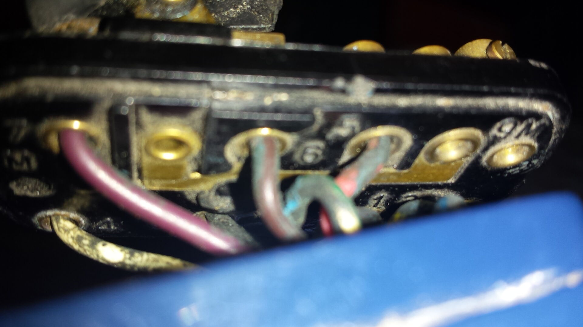

    Moin
    Hab die lampe so angeklemmt wie bei @old N°7
    Leuchten immer noch beide fäden. Dann habe ich den Lichtschalter nochmal aufgemacht (Hat der voerbesitzer noch angeschlossen)
    Da ist mir mal aufgefallen das auf den platz für die lichthupe nix angeschlossen ist. Ist das normal?
    So ist der schalter verkabelt
    1. Blau und Schwarz
    2. Grünweiß
    3. Grün
    4. Weiß
    5. Rot
    6. Braun
    7. Lila
    9 M ist die nicht belegte lichthupe. (Der kleine eckige schwatte knopp oben links an den schalter)
    Ist das so richtig angeschlossen?
    Tschuldigung wenn ich damit nerve,aber anders bekomme ich das nicht geregelt ohne die bilder und eure hilfe.
    Elektrik ist ein Arschloch.... :D
    Und ich zu dumm dafür :D

    tja.. weiss jetzt nicht wei ich Dir da helfen soll..
    lichthupe hatten die Deutschen Modele nicht,.. die gabs in Österreich..
    aber wenn Du Dir nen Deutschen schalter besorgst^^
    mach ich mir die mühe, zerlege meinen und schick Dir das Bild :D
    PS.. die Kabel am Schalter sehn eh nicht..äh... Hübsch aus^^

    Creutzi, ich glaube da liegst du falsch......der Lichthupenschalter war bei den österr. Modellen separat ausgeführt
    und am Schaltgriff montiert.
    der Taster bei deinem Schalter ist doch die klassische Motor - Killfunktion

    ähm.. Creutzy, Du hast sicher links kein Zündschloss, oder?? dann ist es der Killschalter

    vielleichtmal der falsche schalter Montiert worden im Früheren Leben? ;)
    also meiner hat das nicht..ich vermute ist einer für Ital. da diese kein Zündschloss haben.
    Zündschloss hatten glaub ich nur die Deutschen...da braucht es diesen nicht.

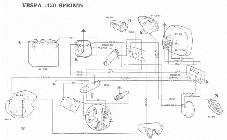

    Schaltplan....
    Der witz ist gut
    Haben hat das Internet bestimmt sowas.
    Nutzt nur nix wenn man den nicht lesen kann....
    2,984
    20,479
    3,225
    • March 22, 2017 at 15:33
    • #133
    Versuchs ^^
      • 84.11 kB
      • 891 × 549
      • 302

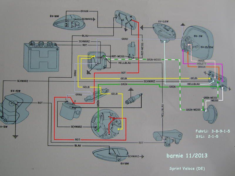

    Vielleicht auch was ganz banales........6Volt Lampen mit der richtigen Wattanzahl sind verbaut?
    (12 Volt Lampen sind hochomiger und somit würde die Strombegrenzung der LIMA nicht wirklich
    funktionieren......daraus resultiert dann ggf. der schnelle Tod deiner Lampen)
    Wenn u.a die Lastverteilung nicht stimmt, kommt es leider bei diesen sogenannten "selbstregelnden" Lichtmaschinen
    immer wieder zu Problemen mit den Lampen (bzw. auch hohe Übergangswiderstände an den Kabeln)
    .....oder eben auch schlicht eine falsche Verkabelung am Lichtschalter
    kontrollier daher nochmals die Verkabelung (Barnie aus dem GSF hat den mal farblich unterlegt, die Backenblinker
    sind bei dir dann halt die Lenkerendblinker).
    Welche Verbraucher laufen bei dir denn aktuell über die Batterie?
    Blinker,Hupe, Standlicht Rück- bzw.Bremslicht?
