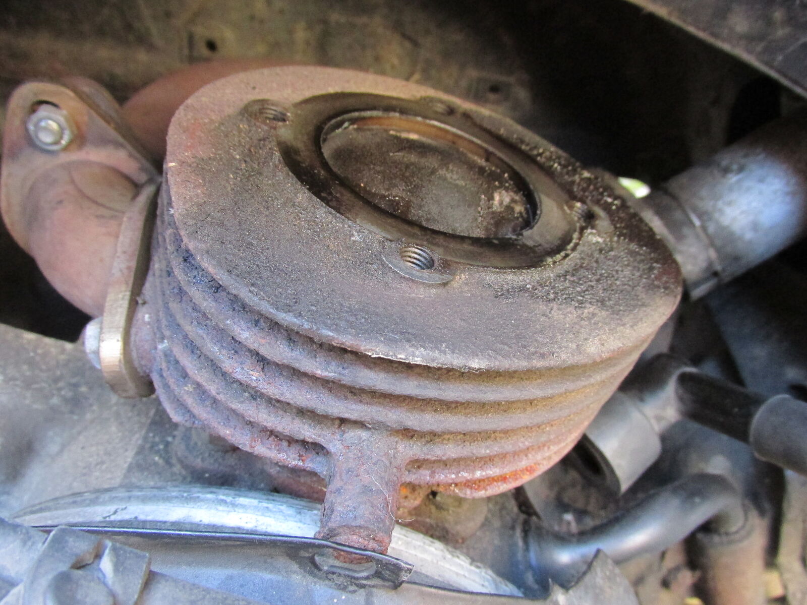

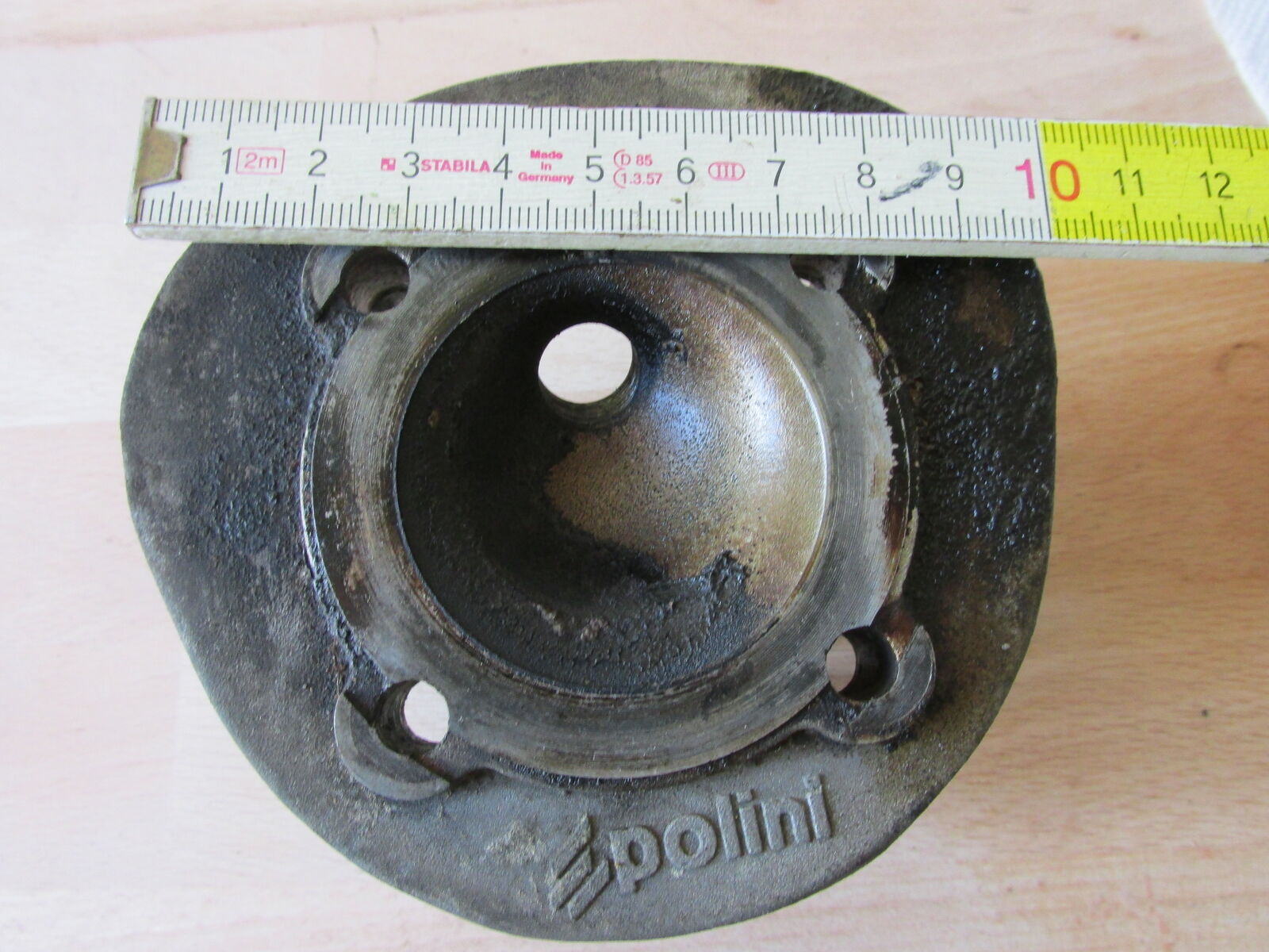

    Ich hatte Hub und Bohrung am Zylinder nachgemessen und komme auf 50 ccm. Glaub ja auch nicht dass da ein 75er Kopf drauf passt. Ich mess den Zylinderkopf heute nochmal nach.
    Mein Vorbesitzer hat nichts selbst am Roller gemacht, sondern den jemand anderem gegeben "mach mal schneller" und jetzt weiß er nicht was da genau gemacht wurde.

    Dann poste doch mal, was du gemessen hast und mach Bilder von der Kiste.

    Ok, ich hab jetzt den Zylinderkopf nochmal abgenommen und sowohl Zylinder als auch Kopf haben eine Bohrung von 47 mm. Ich denke es handelt sich also um einen 75er Polini.
    Hatte damals den Hub falsch bestimmt, deshalb kam ich nur auf 50 ccm.

    So wird ein Schuh draus.
