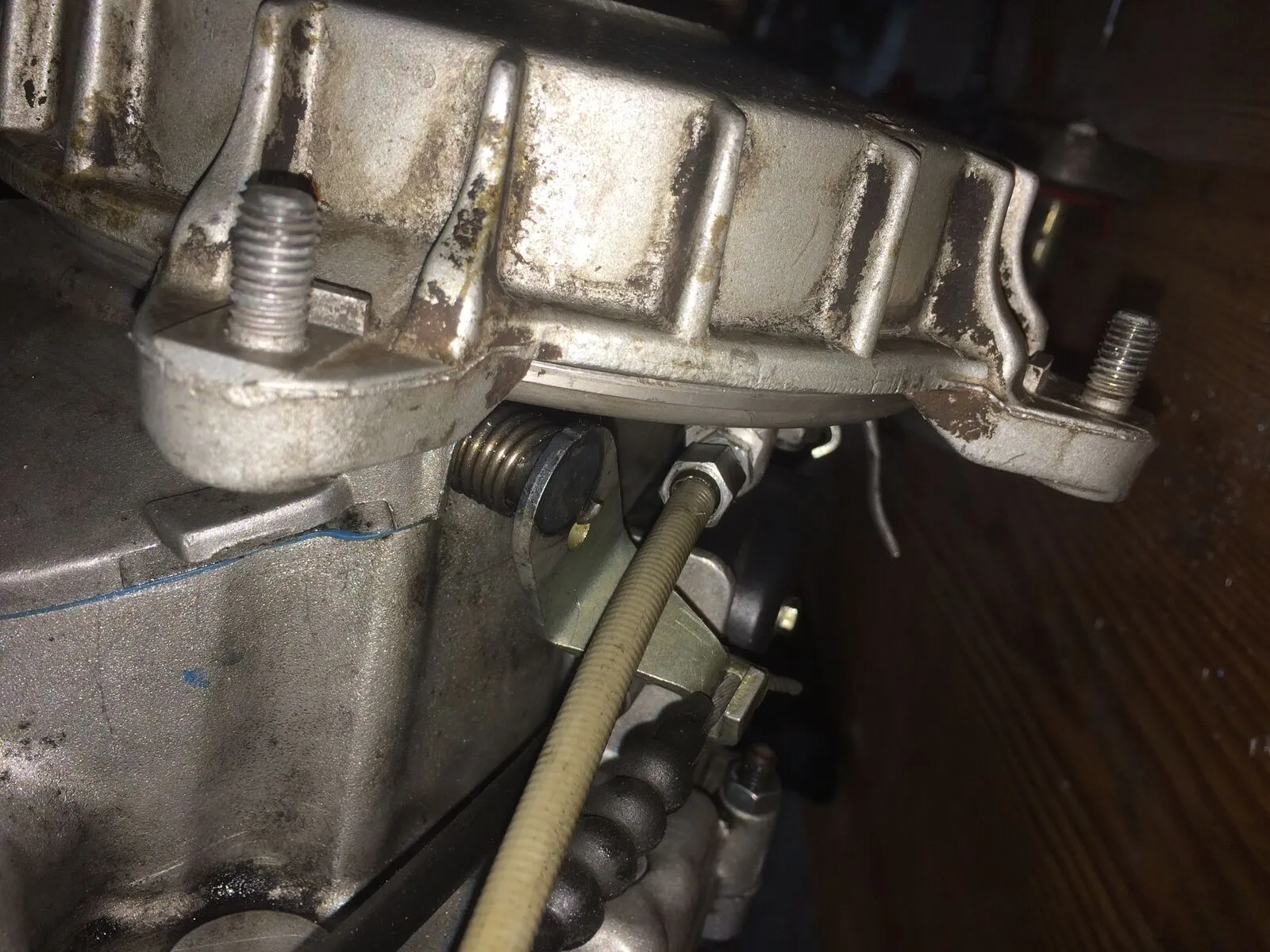

    Hast du Distanzscheiben unter die Nebenwelle unterlegt? Bzw das mal gemessen und getestet ob das mit dem Repkit passt oder schleift?
    Eventuell ein Zahn vom Druckpilz verschlissen? Noch alle Nadeln im Lager, nachdem du den Kupplungsbolzen gezogen hast?
    Schick mal ein Bild wie dein Kupplungshebel unten am Motor ohne wirkende Kräfte sitzt.
    Gruß Luk

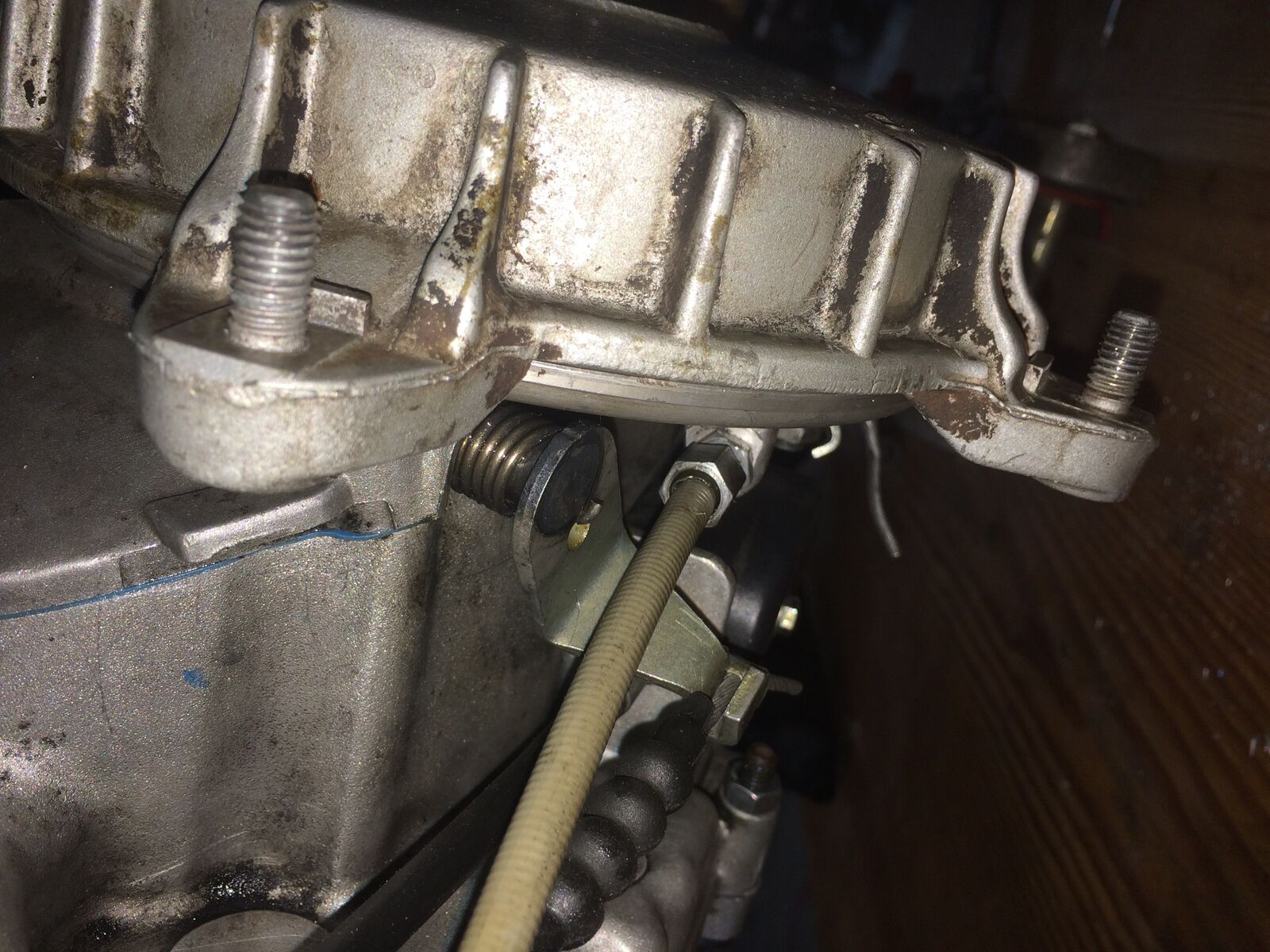

    • July 5, 2016 at 17:21
    • #52
    hier das bild noch @Lukk
