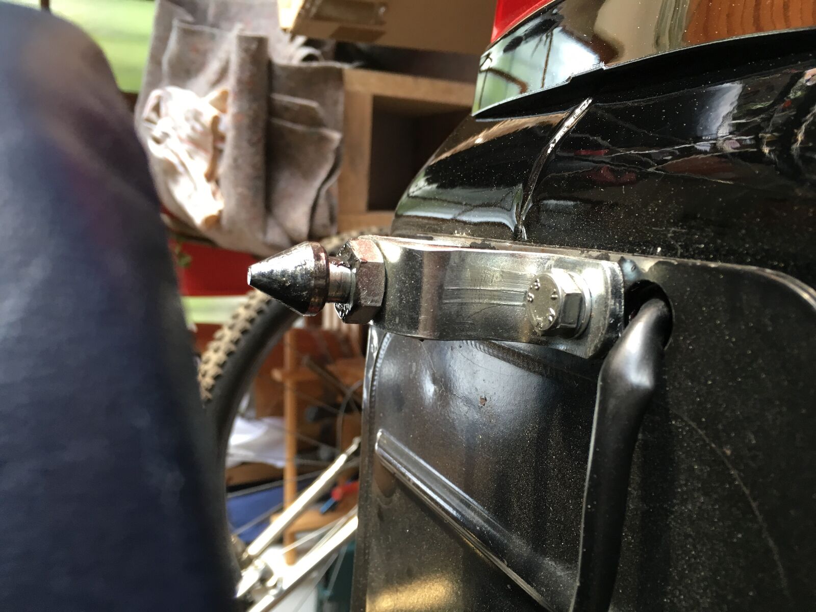

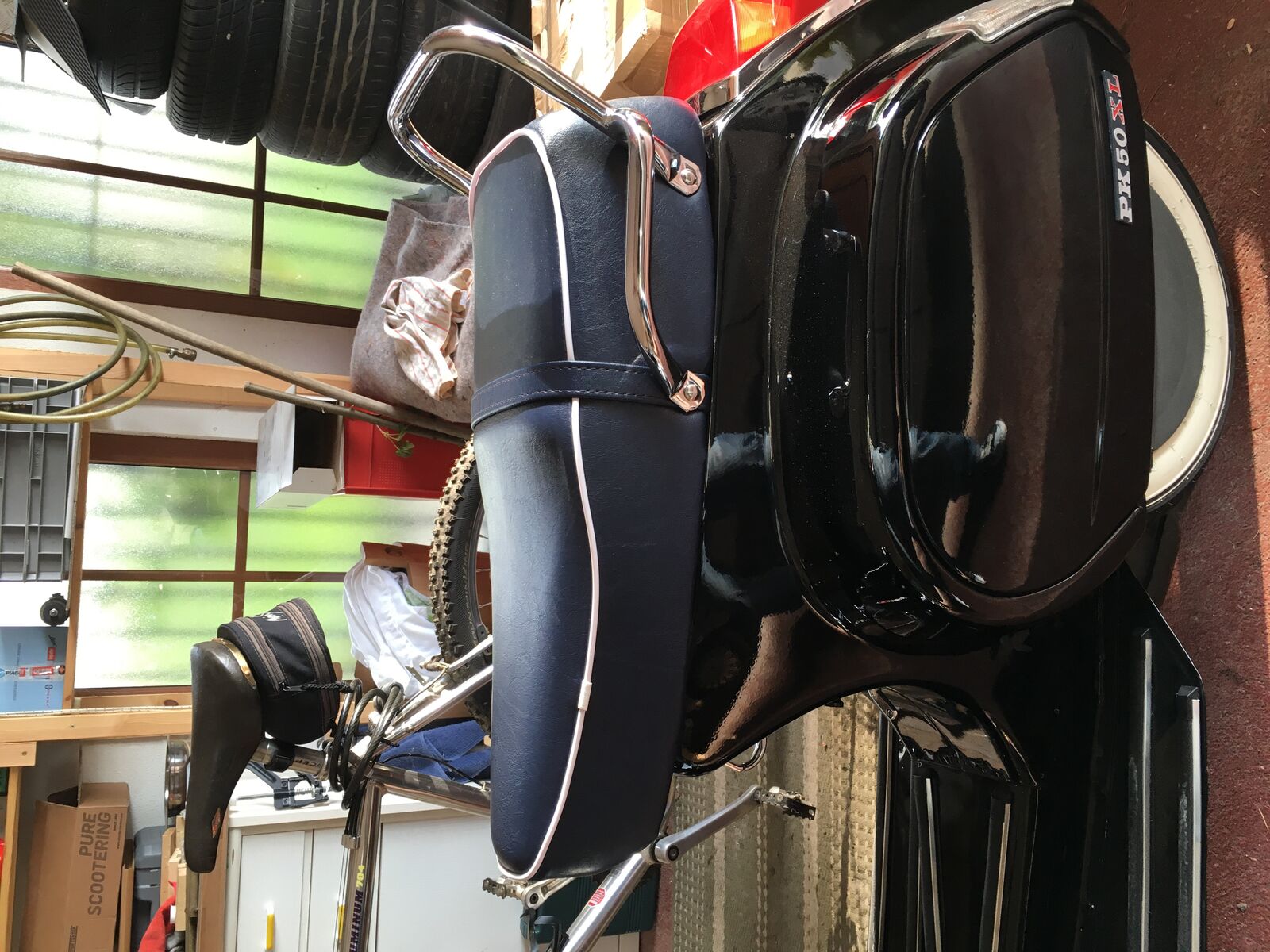

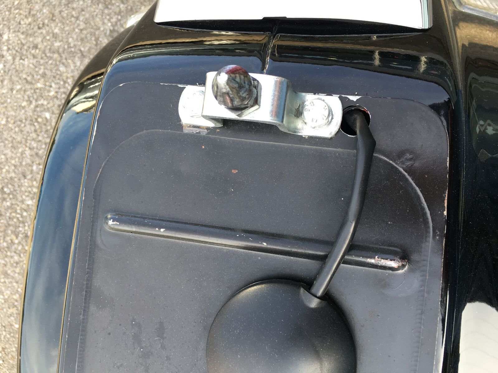

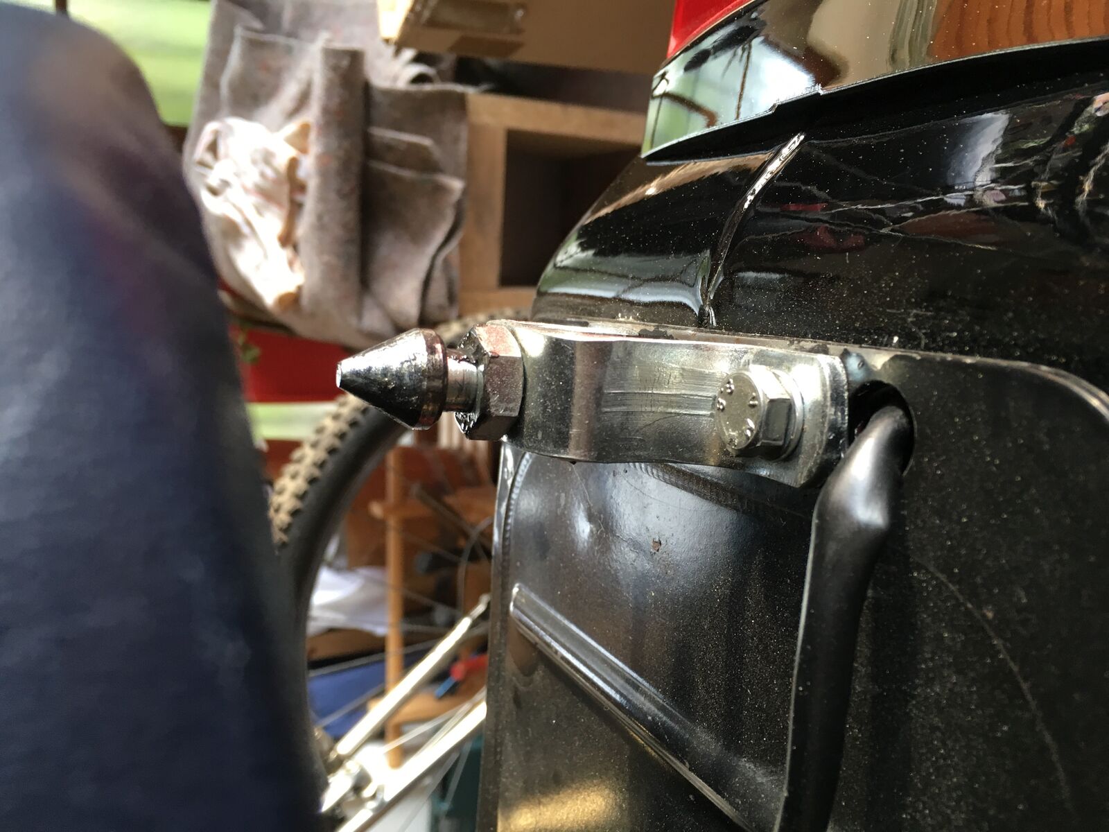

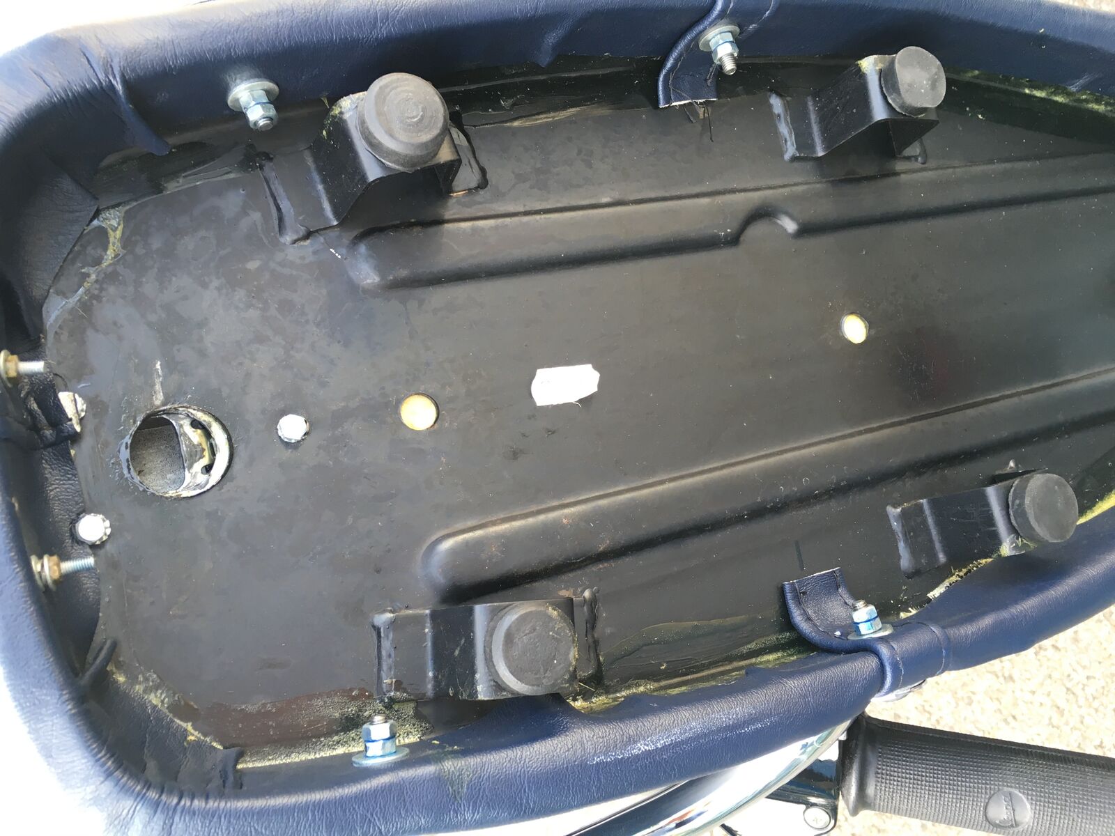

    Hi zusammen, jemand ne Idee? Meine Sitzbank hat unten die Gummipuffer. Die stehen auf dem Tank auf und der Tank hat in Höhe der hinteren Puffern so ne Wulst von links nach rechts, wo die Füße aufstehen. Ich habe schon versucht die Füße in der Höhe abzunehmen, das hat zur Folge, daß der Sitzbankzapfen zu weit ins Schloß geht. Wenn ich weiter runter komme, was optisch besser aussieht, wackelt die Bank hin und her. Hatte schonmal jemand das Problem oder kennt einen Trick? Danke für Eure Hilfe. LG

    • May 18, 2016 at 17:55
    Die Puffer und den Zapfen hab ich...

    Sieht aus wie XL 2 ohne Heck kann das sein ?? Der Zapfen ist auf jeden Fall nicht Ori , zeig mal die Bank , denke der Zapfen steht zu hoch wenn verriegelt ... Oder ?

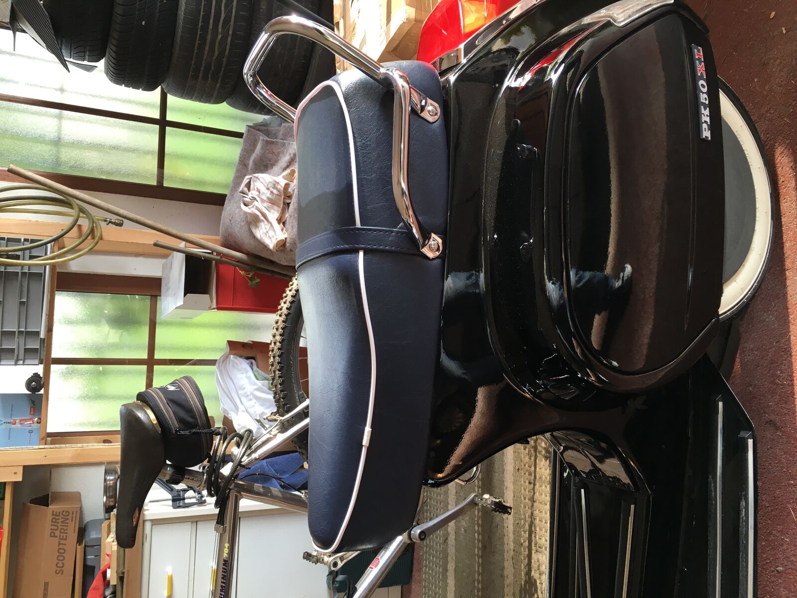

    • May 18, 2016 at 18:42
    die Bank...

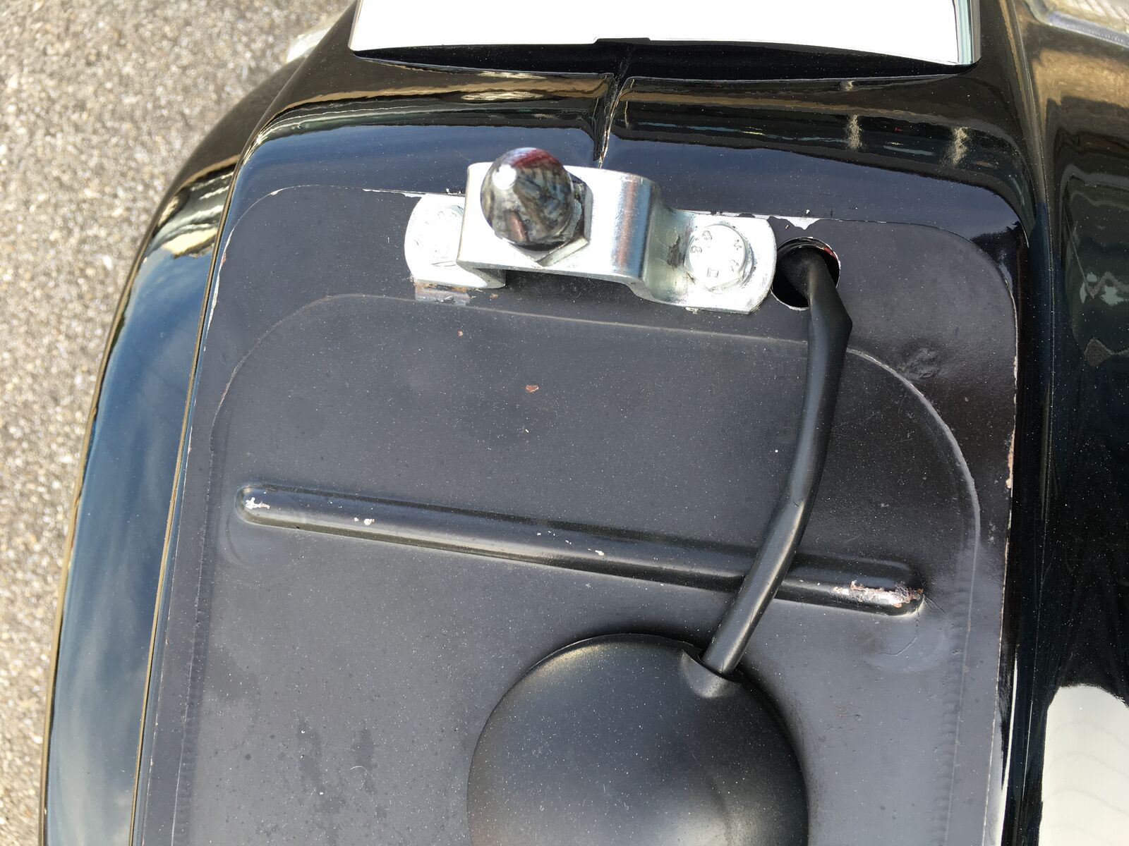

    • May 18, 2016 at 18:45
    der Zapfen...

    Quatsch , ok die Bank ist schon Porno ! Aber egal , würde mal versuchen den Zapfen zu bearbeiten um die Bank tiefer zu bekommen ...
    Option 2 , was ich von hier nicht sehe , wie viel Spalt gesammt ist ... Bank tauschen wenn noch ne andere vorhanden ist und gucken wie die steht zum Tank

    Original ist bei den PK XL1 doch ein Plastikrahmen unter der Sitzbank, oder täusche ich mich?

    An dem Zapfen seh ich keine Option mal eben so zu justieren. Da könnte man versuchen ein anderes Blech zu kanten um den einen tick tiefer zu bekommen. Die Puffer an der Bank entsprechend anpassen natürlich. Wie viel tiefer muss die denn kommen? Der untere Rand der Bank scheint ja auch nicht plan, das macht es nicht einfacher die mit möglichst kleinem Spalt hin zu bekommen. So wie das auf den Bildern aussieht, wird die hinten immer etwas höher stehen.

    Zapfen steht lt Bilder devinitiv zu hoch ! Also versuchen anzupassen...

    Das Blech am Zapfen muss halt gekürzt werden. Dann sollte das etwas besser passen. Ob es dann aber parallel zum Rahmen läuft bleibt offen, da die Bank nicht Plan aussieht. Da kann aber die Perspektive täuschen.

    Btt: Das ist ne V50-Bank, sieht geil aus! Das Chrom-Gedöns ist PKS, die Sitzbank sicher mit Conversion-Kit für PK, zusammengefasst ein Sitzbank-Frankenstein :D
    Wenns meine wäre würde ich versuchen(da ich kein Metaller bin und mir die Skills dazu fehlen) den Zapfen in den Schraubstock zu spannen und den Dorn so zu quetschen das er tiefer in das Blech sinkt, vielleicht reicht das schon? Sonst Puffer kürzen oder wenn du vorne bißchen was unterliegst rutscht die Bank hinten weiter runter.

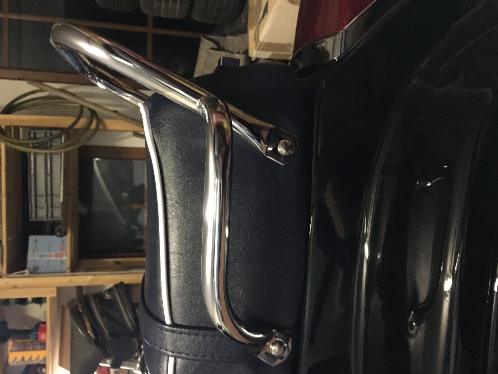

    Das ist ne V50 Bank jaHab ich mir so mit neuem Schnitt und weißem Keder machen lassen, das Chromgedöns ist PX und hab ich mit viel Kraftaufwand passend gemacht
    Hab jetzt die Mutter, die unter dem Zapfen ist und mit der Schraube aus einem Teil ist, hälftig runtergeflext. Mit dem Ergebnis bin ich zufrieden, der Spalt ist fast weg. DANKE für Eure Bemühungen und Dir auch derpinguin. Vom Handy aus in der Garage hab ich keine Ahnung, wie ich da anderst antworten soll, wie das geht? Geh halt auf +Antworten und antworte da. Hab hier schon den einen oder anderen wertvollen Tipp bekommen Danke an dieser Stelle auch nochmal.

    • May 18, 2016 at 23:24
    die Pics dazu
