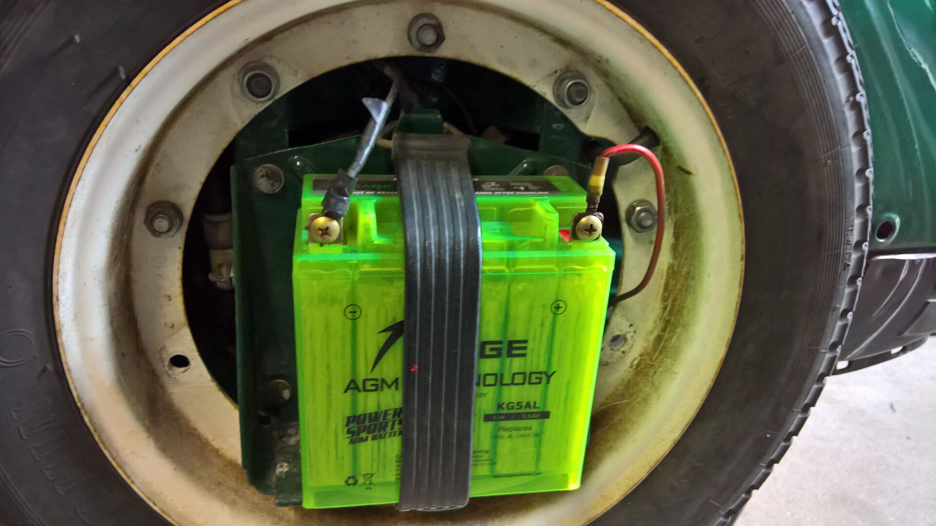

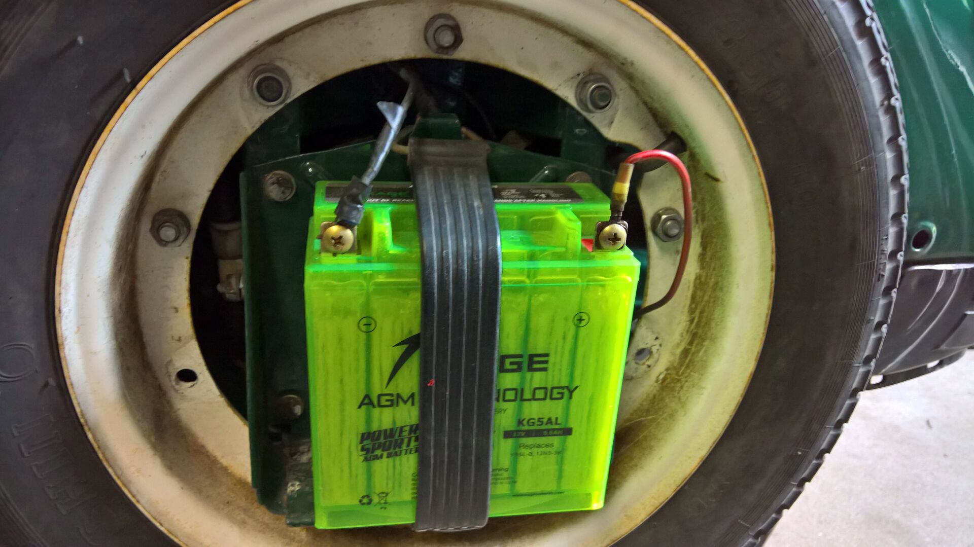

    So muss das aussehen, habe mal ein Foto gemacht. Die Bolzen für das Rad sind extra und halten nicht das Batteriefach, es sind die 2 oben links und rechts und unten eine mittig unterhalb der Batterie.

    Unter der Batterie ist kein Bolzen sondern ein Gewinde M8. Da kann man ne Schraube rein drehen oder die Abdeckung des Ersatzrades.

    Du hast vollkommen recht, unten kommt eine Schraube rein (-:
