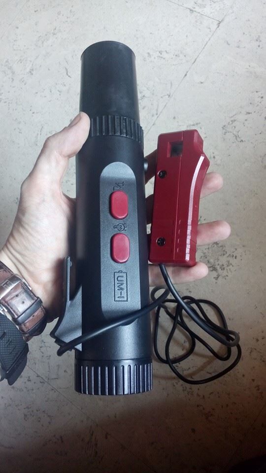

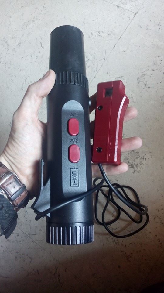

    Hab heut mein neues Stroboskop bekommen. Smoooooth. Mein ZZP war so bei geschätzen 10° früh... und jetzt ist er so um 18° herum. Läuft super! Danke für die ganzen Rückmeldungen. Und ich hab wieder was gelernt.
