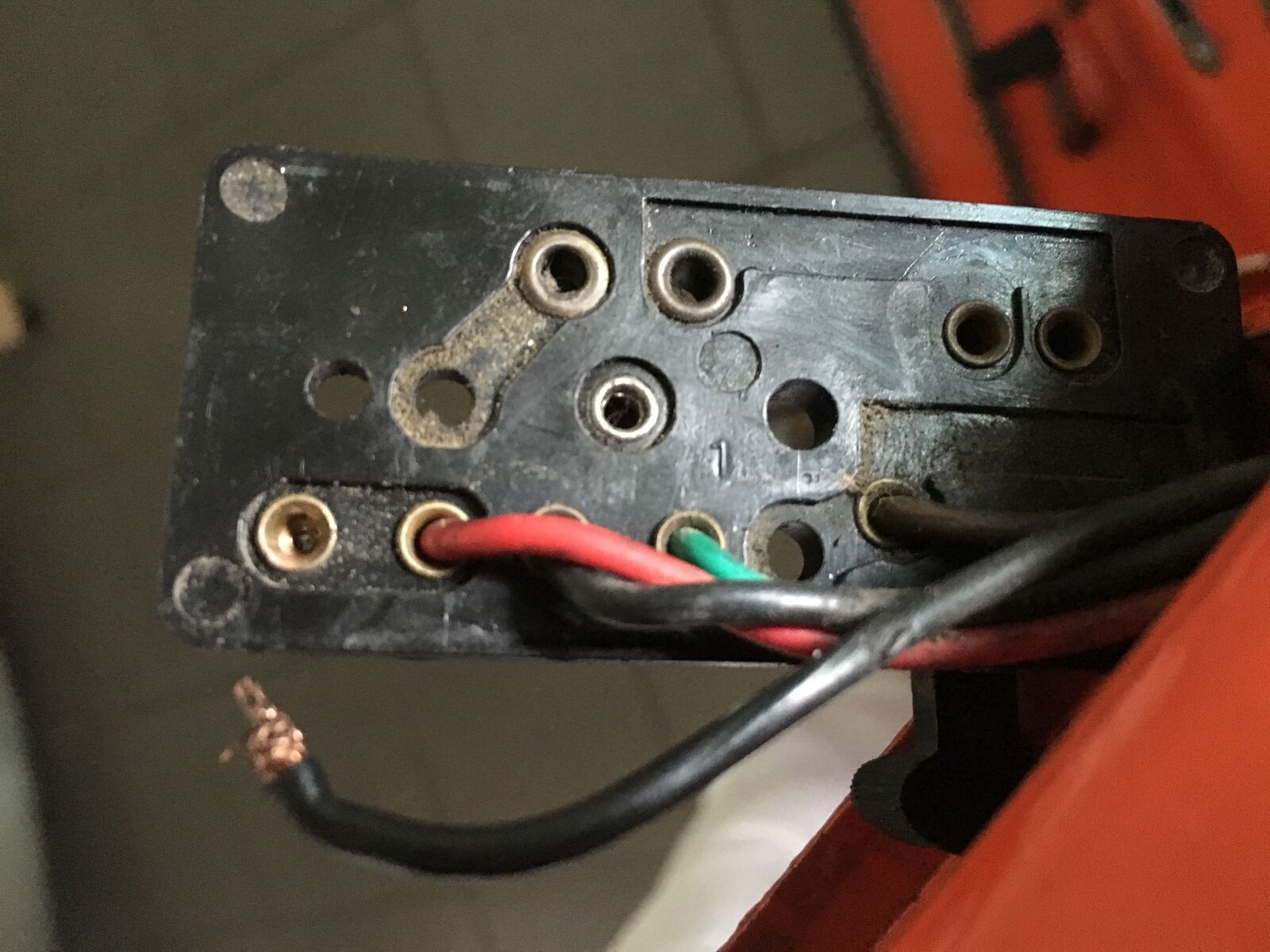

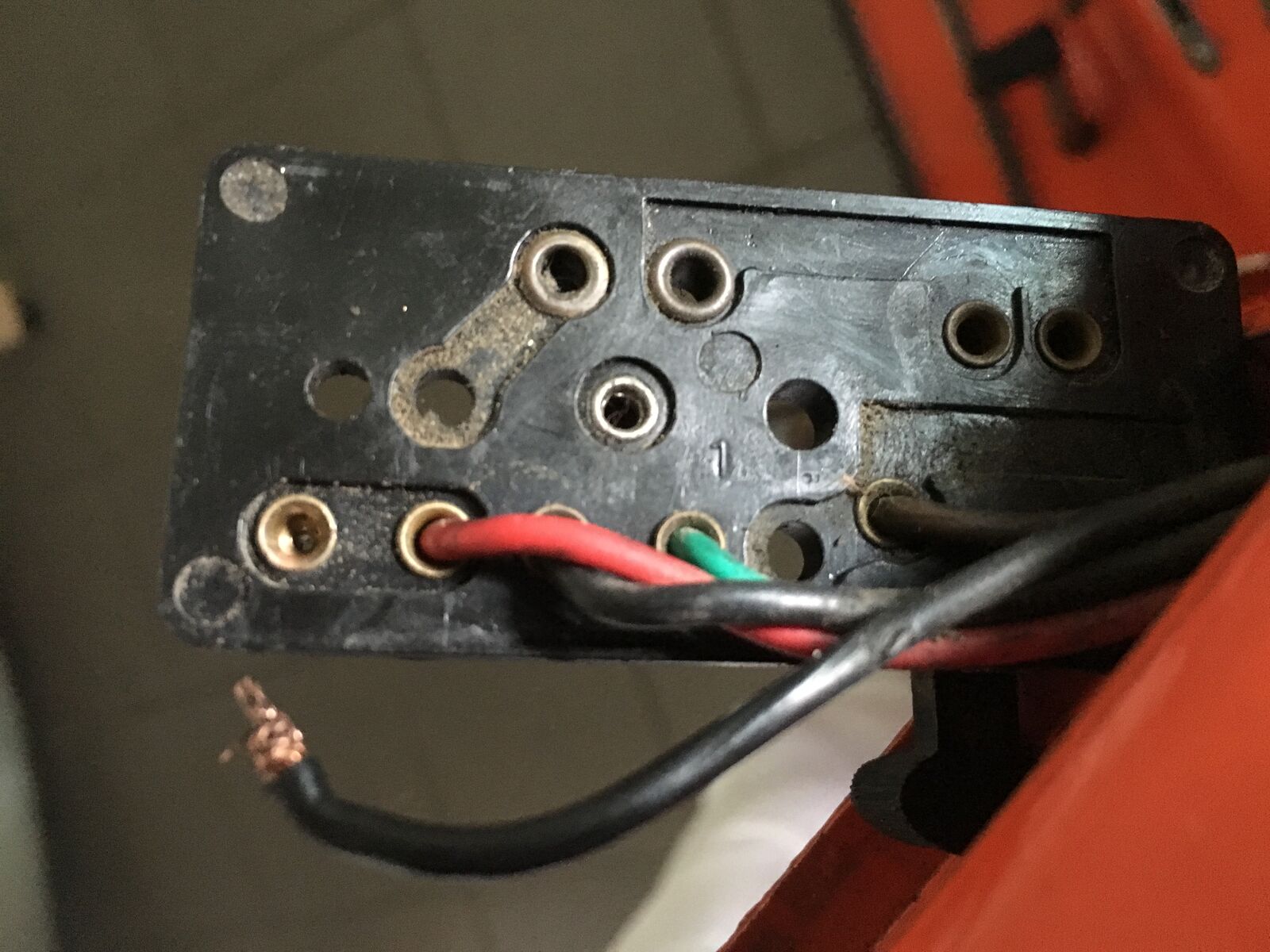

    Neues Projekt und schon eine Frage:
    Wie schließe ich das lose Kabel am Blinkerschalter meiner V50 wieder an. Muß das gelötet oder gequetscht werden oder sonst wie? Hab mal ein Foto von der Geschichte gemacht, vielleicht hat jemand einen Tip.

    Ich für meinen teil würde es löten !
    Da es mit dem quetschen schwierig wird.Die Öse auszubauen ohne die Grundplatte zu beschädigen ! Schwierig

    Das mit dem Löten dürfet auch nicht soooo einfach sein, wird wohl aber die bessere Lösung sein.
    Allerdings weiss ich ( noch ) nicht, wie das orischinool befestigt wird...

    kann mann vieleicht auch kleben !
    Wäre die sauberste sache .

    Russisch:
    Kabel rein und mittels einer Metallschraube festmachen. Vorsichtig halt.
    Oder mittels eines kleinen Bohrers durchbohren. Kabel rein und Messingstift vorne zusammendrücken. Praktisch original.

    Ich habe es gelötet. Hält jetzt ganz gut obwohl es mein erstes mal Löten war und vielleicht etwas viel Materialauftrag vorhanden ist. Man muß bei der Löterei halt aufpassen, dass man das Plastikgehäuse nicht schmilzt.
