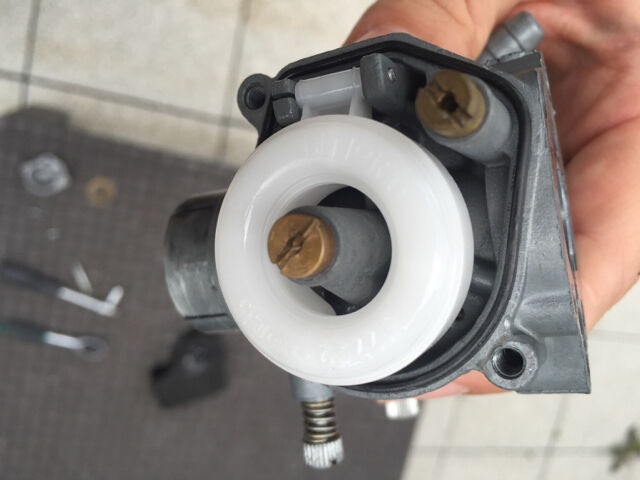

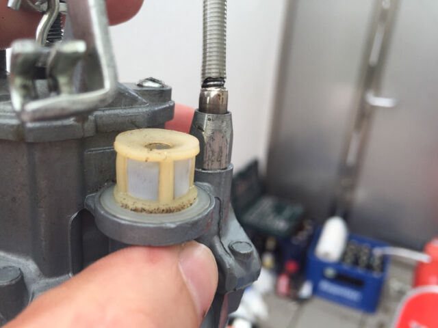

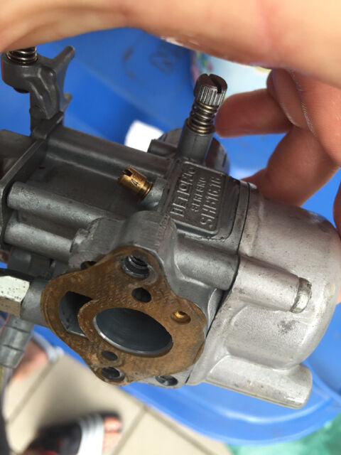

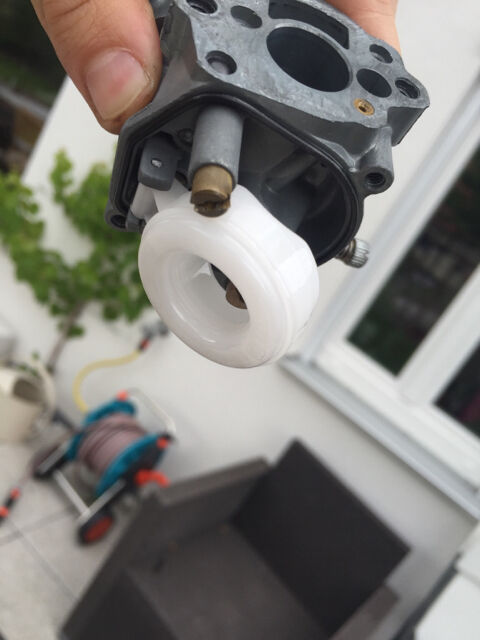

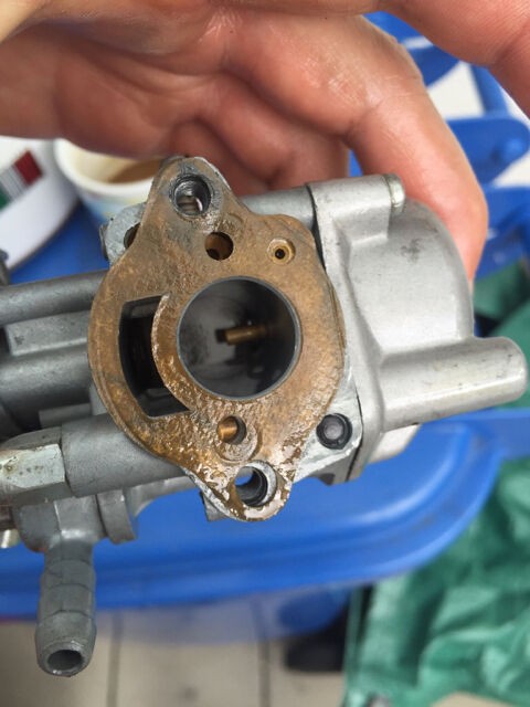

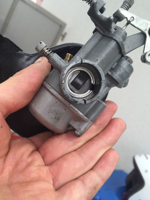

    ich zecke mich mal hier ein, weil es bei mir exakt so ist wie bei Alex.
    Kürzlich gefahren und lief gut! Vor einer Woche sprang sie an und ist nach rund 100 Meter ausgegangen und nicht wieder angesprungen.
    Vergaser hatte ich mal ab, weil er aber optisch sehr gut aussah, habe ich ihn nicht gereinigt.
    Schwimmernadel bewegt sich auch gut. Düsen scheinen ok.
    Habe mal eine andere Zündkerze getestet, auch nix. Zylinder scheint aber nass zu sein....
    Benzinhahn schließt.
    Sollte man hier trotz gutem optischen Eindruck den Vergaser mal reinigen? Geht das auch mit Ethanol und Druckluft??

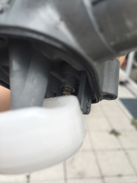

  • So miteinander... Ich glaube den Fehler gefunden zu haben!
    Als ich alles wieder eingebaut hatte und den Benzinhahn wieder montieren wollte, ist mir aufgefallen, dass die ganze Zeit Benzin ausläuft, wenn ich versuche die Klammer (zur Befestigung des Hahns) wieder rein zu stecken! Es scheint als wäre der Verschluss zum Tank kaputt. Kann es daran liegen? Sie ist jetzt teilweise sofort angesprungen nachdem ich den Benzinhahn einfach mal weg gelassen habe...
  • Jetzt hab ich öfter die Zündkerze raus und gekickt ohne Kerze... Dann springt sie an. Im Anschluss säuft sie wieder ab, dann das gleiche Spiel wieder. Anscheinend ist einfach zu viel Sprit im Brennraum (kann das sein?)... Ich hoffe ihr habt noch ein bisschen Motivation und habt mich noch nicht aufgegeben
  • So wie du es beschreibst säuft sie einfach ab. Entweder ist der Benzinhahn und der Schwimmer kaputt so das ständig Sprit nachläuft und dir den Motor im Stand flutet oder du hast sowieso gerade soviel Sprit im Tank das es durch die Entlüftung in den Hahn läuft.
    Es gibt Benzinschlauchklemmen mit denen du den Benzinschlauch dicht machen kannst. Oder du machst den Schlauch mal über Nacht am Vergaser ab und hängst ihn hoch. In jedem Fall verhinderst du das in der Nacht Benzin vom Tank in den Vergaser läufst. Und dann versuchst du am nächsten Tag zu starten. Wenn es dann läuft liegt es wahrscheinlich am Benzinhahn.
  • Also sie springt jetzt immer wieder an... Ab und zu durch öfter kicken, dadurch scheint es tatsächlich überflüssiges Benzin zu sein. Ich bestelle mir jetzt einen neuen Benzinhahn und hoffe dass es dann passt!
  • Neuer Benzinhahn kostet nur ca 8 Euro...aaaber du brauchst zum de-und montieren einen Benzinhahnschlüssel und der kostet unverschämte 20 Euro.
    Also entweder mit bestellen,leihen oder selber bauen
  • Ich würde erstmal feststellen ob es am Benzinhahn liegt. Also Schlauch am Vergaser ab und nachschauen ob wirklich Sprit fließt wenn der Hahn geschlossen ist. Event. mal die Dichtung im Hahn kontrollieren, ebenso ob die Dichtung im Hahn in Ordnung ist. Das ist alles schnell gemacht und man braucht kein Spezialwerkzeug dazu.
    Schließt du den Hahn auch immer wenn du den Roller abstellst?
