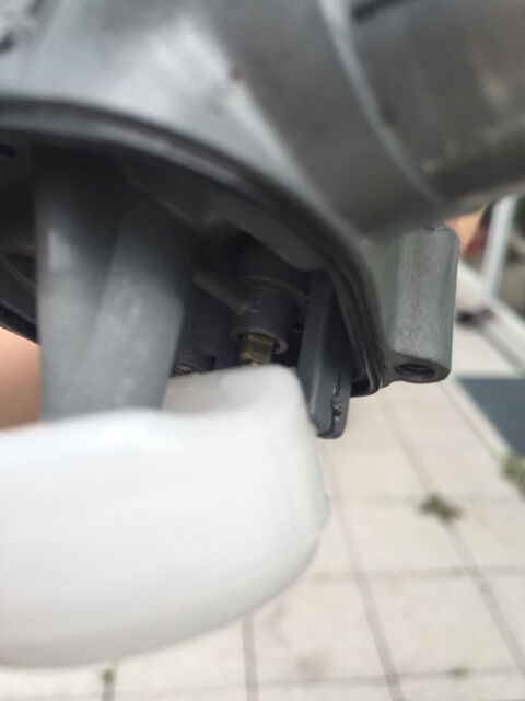

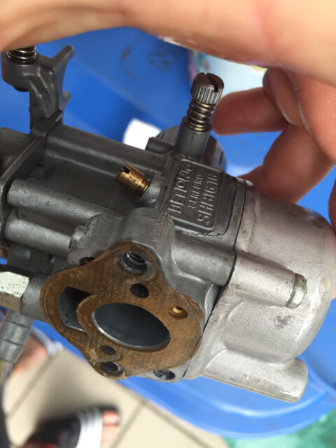

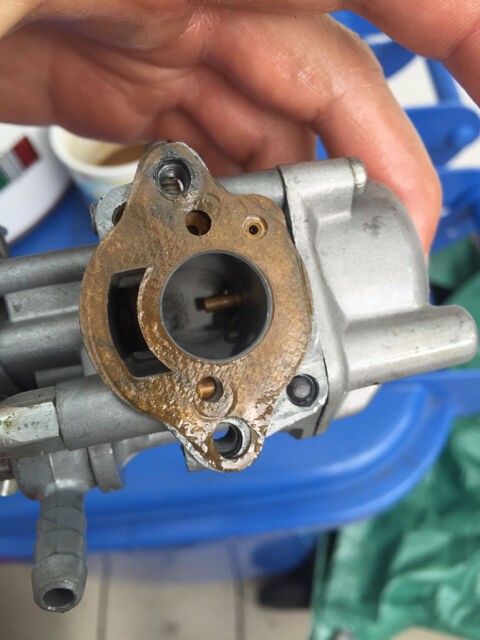

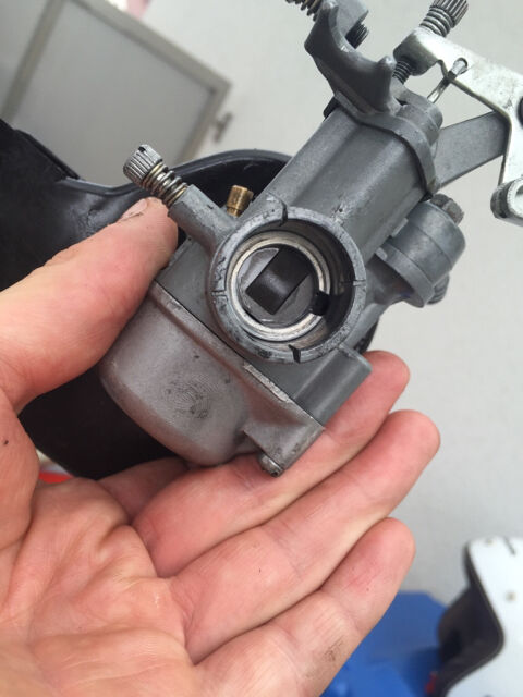

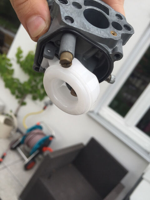

    Also soweit ich die ersten Dinge beurteilen kann, sieht alles gut aus?

    So wie du es beschreibst säuft sie einfach ab. Entweder ist der Benzinhahn und der Schwimmer kaputt so das ständig Sprit nachläuft und dir den Motor im Stand flutet oder du hast sowieso gerade soviel Sprit im Tank das es durch die Entlüftung in den Hahn läuft.
    Es gibt Benzinschlauchklemmen mit denen du den Benzinschlauch dicht machen kannst. Oder du machst den Schlauch mal über Nacht am Vergaser ab und hängst ihn hoch. In jedem Fall verhinderst du das in der Nacht Benzin vom Tank in den Vergaser läufst. Und dann versuchst du am nächsten Tag zu starten. Wenn es dann läuft liegt es wahrscheinlich am Benzinhahn.
